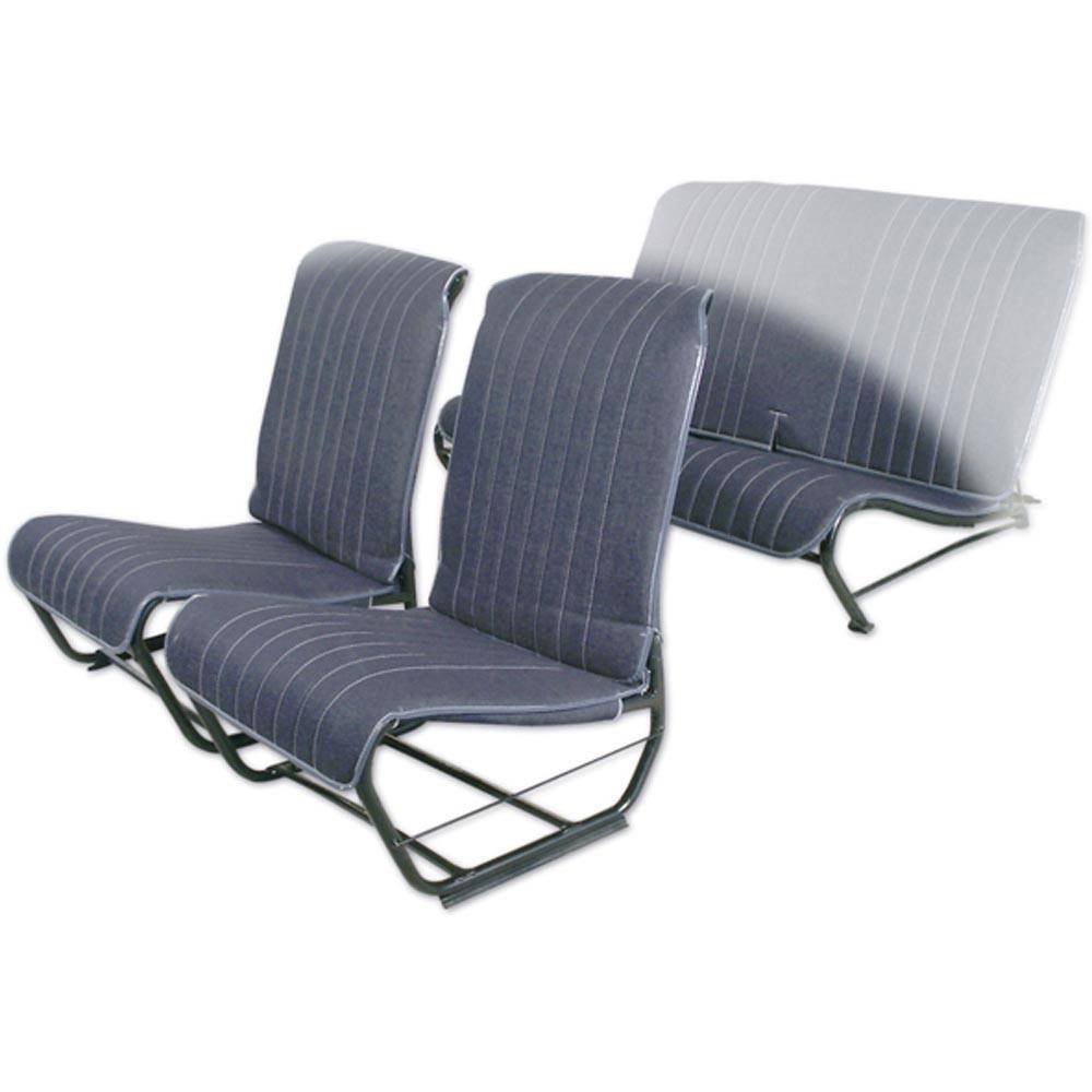

Est-ce quelqu'un a déjà essayé les refabs de garnitures en jeans comme il y avait sur les Cocorico par exemple ?
- africalain
- Messages : 932
Re: J'ai trouvé une ACADIANE à prix raisonnable mais il y a du boulot
je n'en ai pas trouvé pour les sièges avant seuls, raison pour laquelle j'ai pris les 1ers bleus (qui me plaisent bien d'ailleurs) . Mais j'avais lu qu'il n'étaient pas en jean mais en une sorte de skaï pas très respirant.

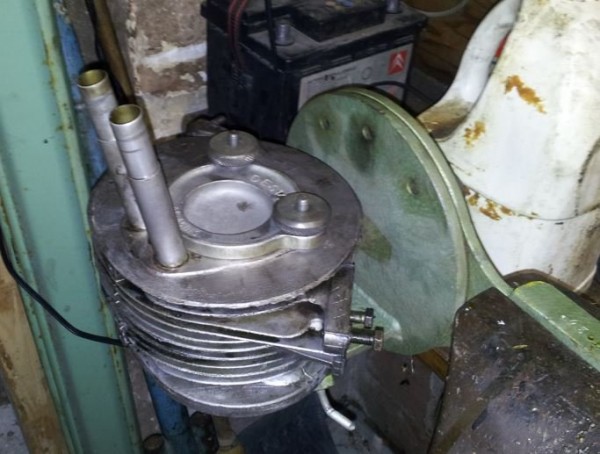

J'avance, petit à petit, mais j'avance. J'ai remplacé les cylindres de roue arrières complètement grippés.
J'ai changé les soufflets de cardans, je dois les récupérer demain car je n'avais pas de pince ligarex pour les fermer.
J'ai changé les joints à lunettes côté conducteur, mais du côté passager j'ai découvert un truc de dingue. Du coup, je me demande si la culasse n'est pas HS
Les joints à lunettes étaient tellement durs qu'ils ont cassé au démontage :
Voici la culasse de droite, très graisseuse :
et la découverte d'une "blessure" sur la portée. Je ne sais pas quoi en penser car c'est vraiment en relief et je pense qu'il y avait une fuite à ce niveau. Le piston est gras à souhait :

Pour ta culasse, l'étanchéité entre le culasse et le cylindre semble défectueuse.
mais ça peut aussi être un défaut d'étanchéité des tubes enveloppes.

J'ai soumis la culasse au verdict du grand-père de Thibaud du garage Citroën Rocade Ouest. Pour lui, il n'y a pas de problème d'étanchéité, vu que la culasse "rentre" dans le cylindre. Il faut juste adoucir la fracture, mais elle n'est pas en relief. On la sent sous le doigt quand même. Si j'avais de la rechange, je la changerais, mais je n'en ai pas de réserve.
Je vais lui faire un rodage de soupape et un changement des joints de queue. Les joints à lunettes étaient tellement durs qu'on aurait dit du plastique rigide.

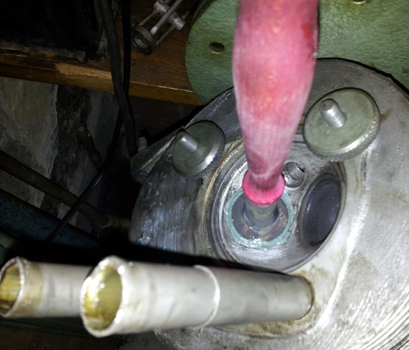

Pour la suite des travaux, je crois que je vais changer cette moche culasse. Vue de près, elle ne me semble pas étanche. Elle était crado et la lèvre haute du cylindre est très grasse aussi. Quant au piston, il n'est pas beau non plus, extrêmement gras et calaminé, bien plus que l'autre côté.
Je réfléchis à refaire une segmentation et nettoyage complet du piston. J'ai trouvé une culasse complète mais à revoir (joints de queue et rodage de soupapes) à 40€ à côté de chez-moi.

regarde aussi le jeu des guides de soupapes.

Suite à vérification, je me suis gouré dans l'achat des garnitures de sièges avant. J'ai pris des symétriques au lieu d'asymétrique
Je recherche soit 2 armatures symétriques (échange possible contre 2 asymétriques) soit à vendre mes 2 garnitures.
Avisse aux amateurs.

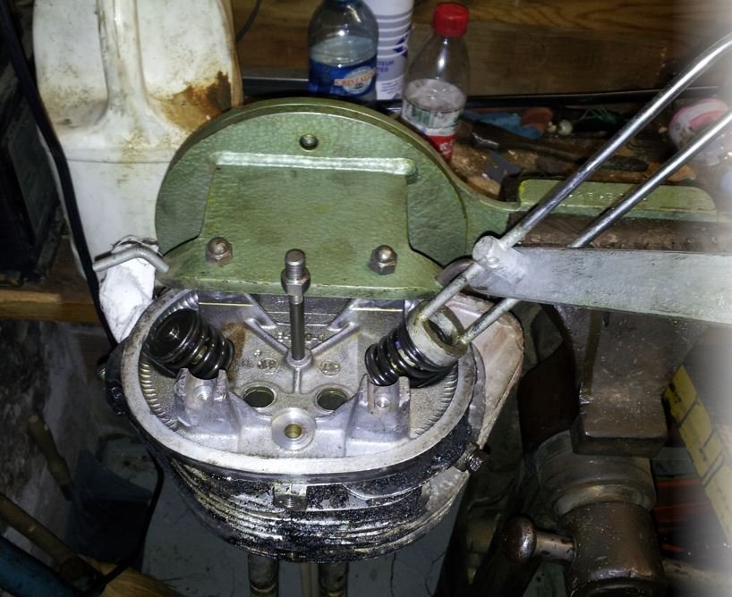

Quelqu'un aurait-il un compresseur de ressorts de soupapes à me prêter
Je dois changer les joints de queue de soupapes et faire un rodage pour que tout soit fait dans les règles de lard (ou du cochon
j'ai l'outil parfait qui va bien pour démonter les soupapes.et aussi roder les sièges.
