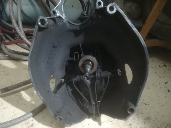

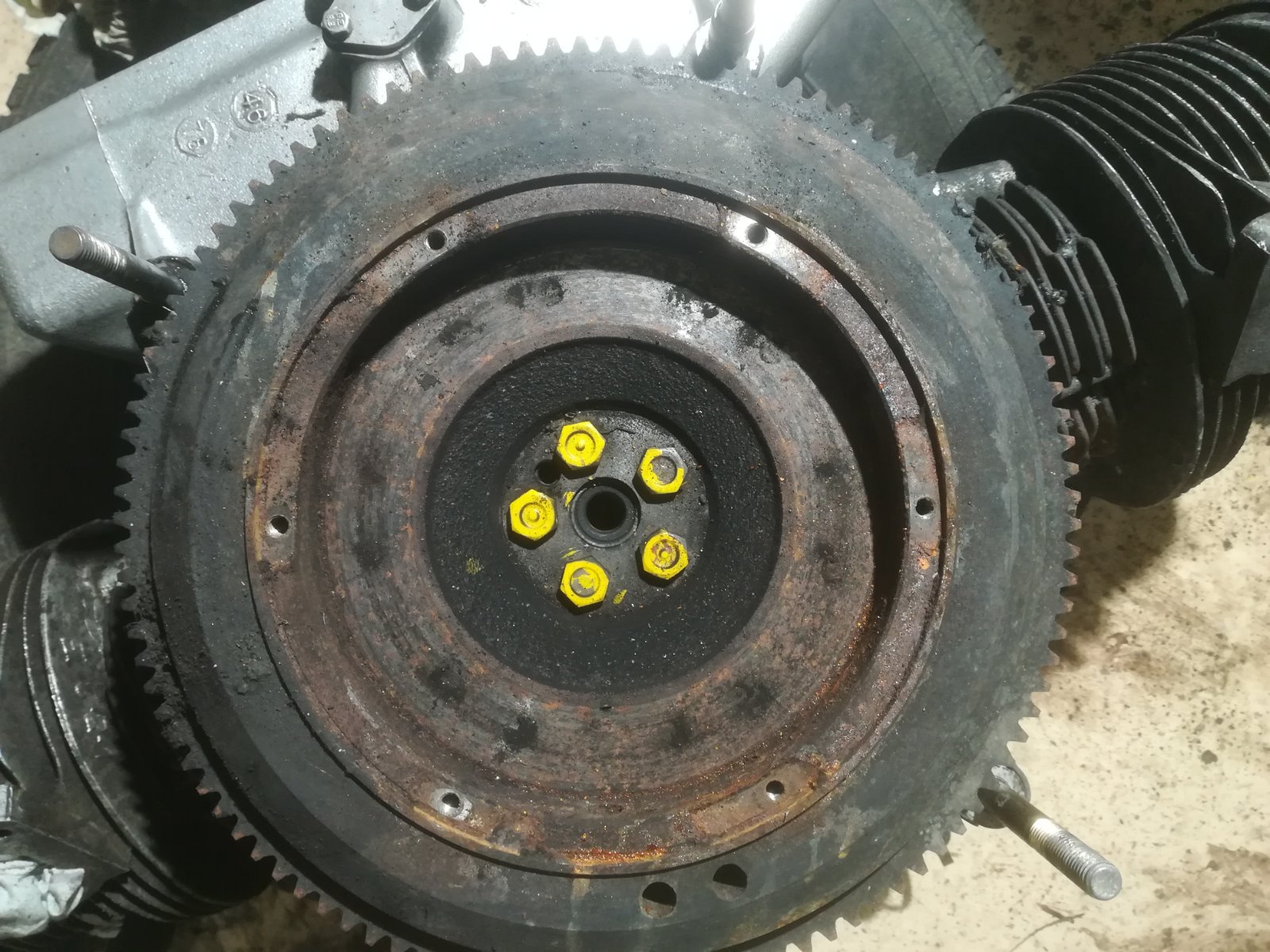

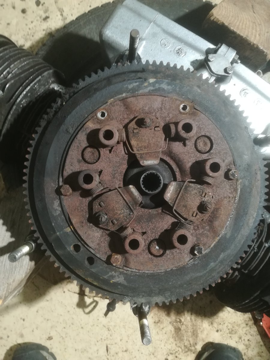

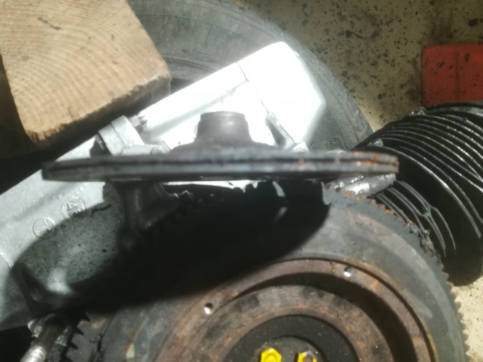

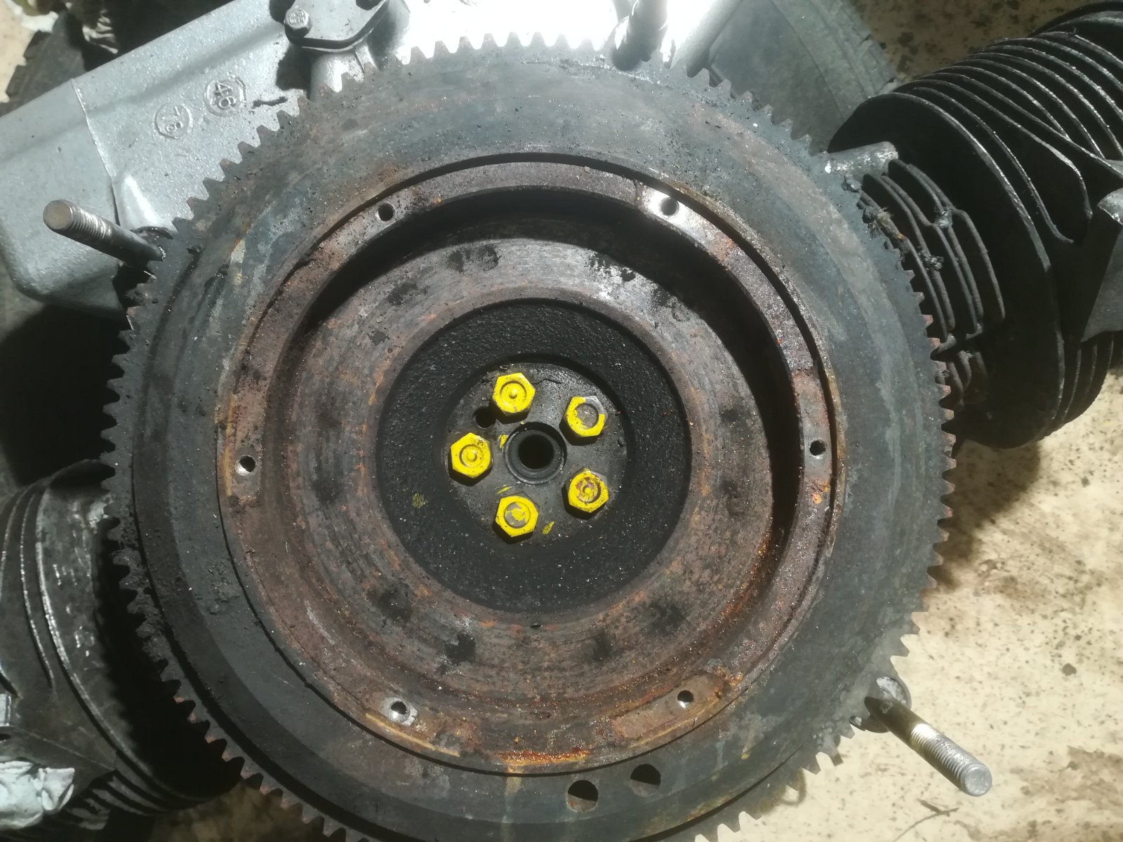

Démontage et vérification de l'embrayage.
Re: AK 400
Il n'y a pas de fuites ni coté moteur, ni coté boite.

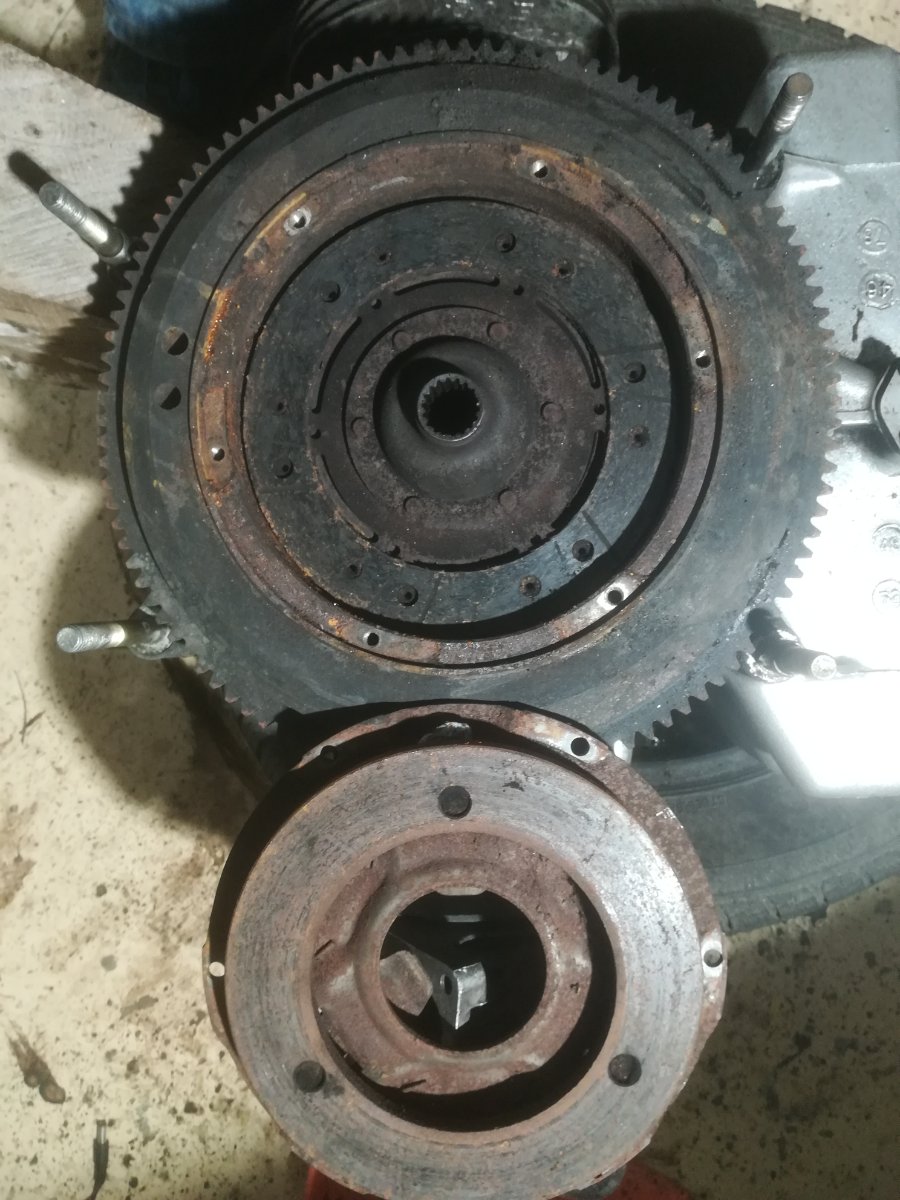

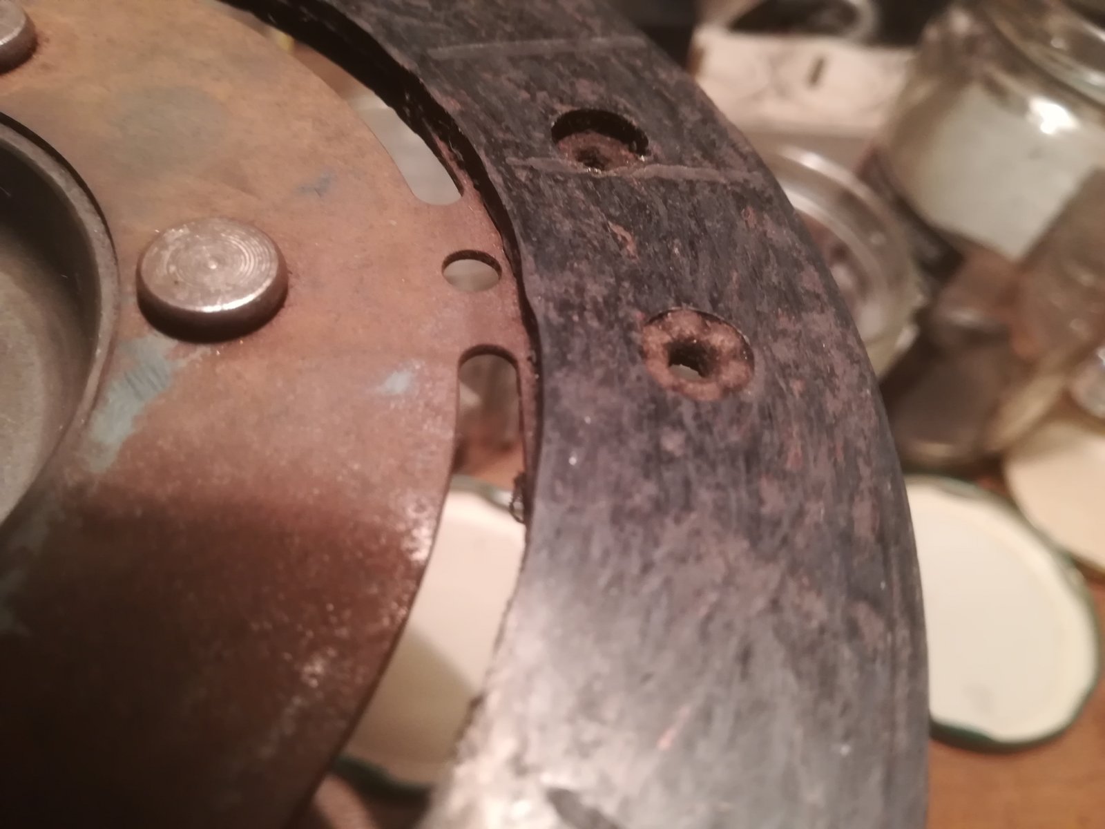

Le disque d'embrayage ne fait que 3 mm de chaque coté, est il préférable que je le remplace ???
Re: AK 400

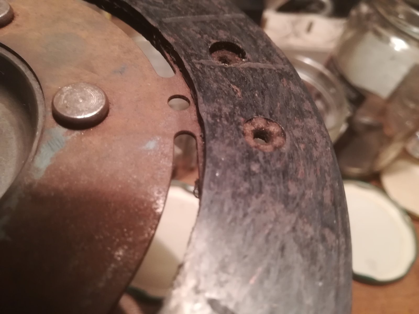

l'embrayage commence à patiner en 4ème quand les rivets commencent à toucher.
regarde la marge qui reste.
à première vue, c'est OK et les rainures sont encore visible.
si il y a de la marge, je préférerais le garder, surtout si il est avec amiante.
les 3 linguets semble pas du tout usée.
il est bien rouillé, donc je pense que ce moteur est resté longtemps sans rouler.
Re: AK 400
Bonjour Jacques
Malheureusement les rivets sont presque à fleur du disque, vois la photo...
Si je comprend bien, les disques sont maintenant moins durables du fait qu'ils sont sans amiante ?
J'ai dans mon stock un autre disque que je vais démonter pour voir son usure...à suivre

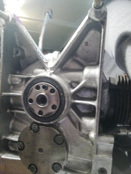

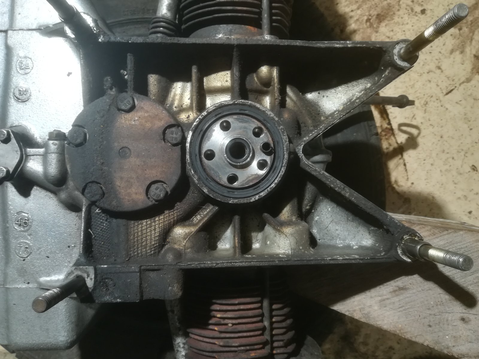

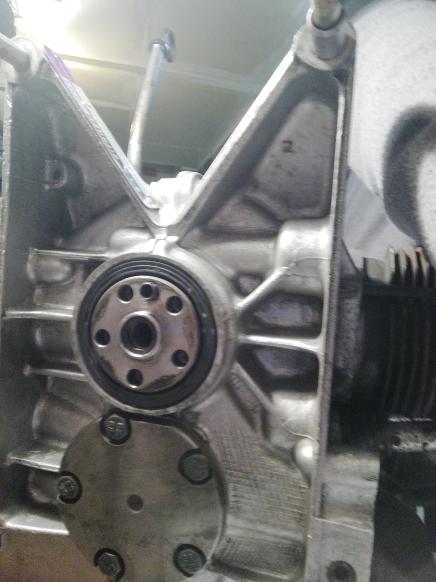

En ce qui concerne le joints spi, et malgré qu'il n'y ai pas de fuite, me conseilles tu de le changer pendant que c'est démonté ?

Bonjour Thierry,
Oui celui-là est bon à changer, il faudrait que tu en trouve un d'époque, le mieux un Valéo comme j'ai mis sur ma Dyane !
Pour le SPI, effectivement il ne fuit pas du tout, mais comme là il est accessible... à toi de voir ! Moi perso je le ferais !

Le joint spi, je vais le changer.

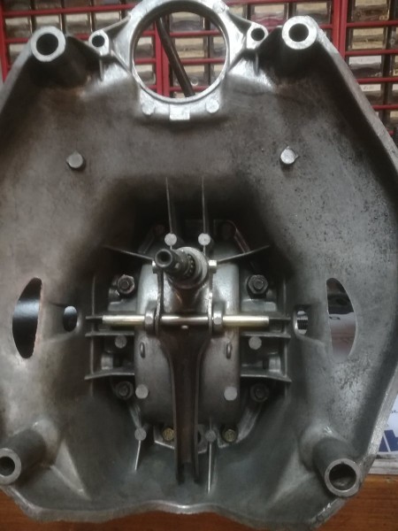

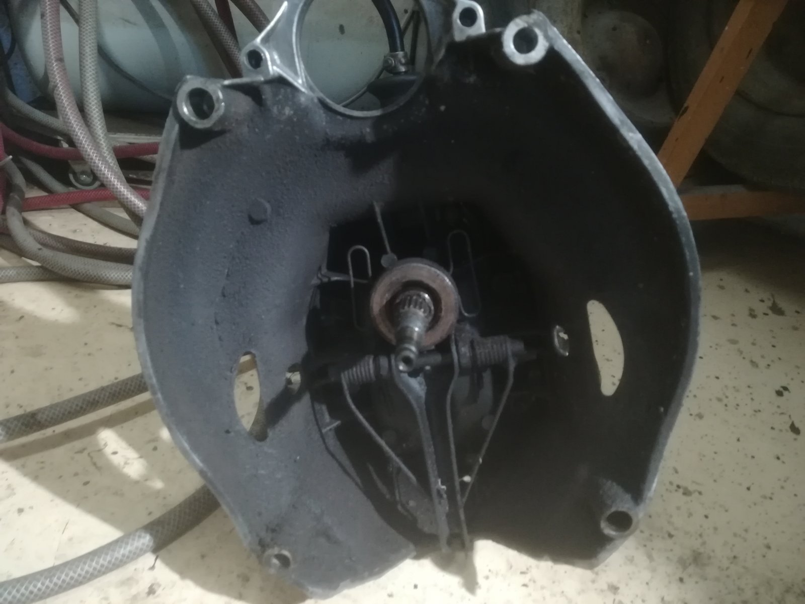

Je vais aussi voir la sortie de boite car la cloche que je nettoie aujourd'hui est bien grasse..

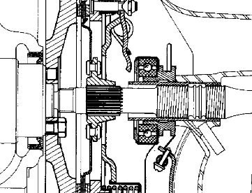

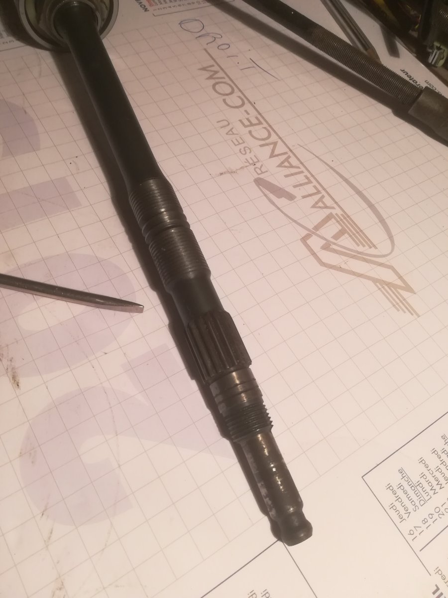

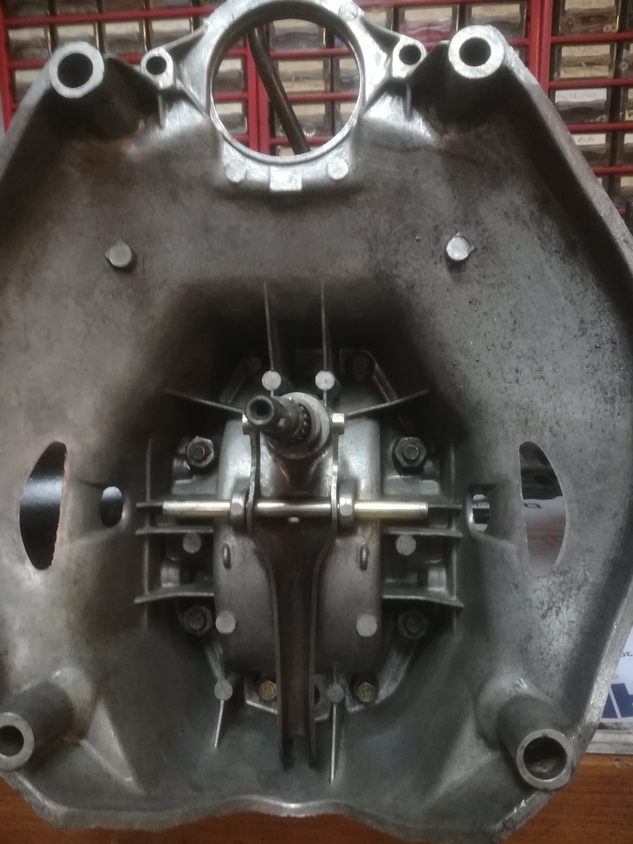

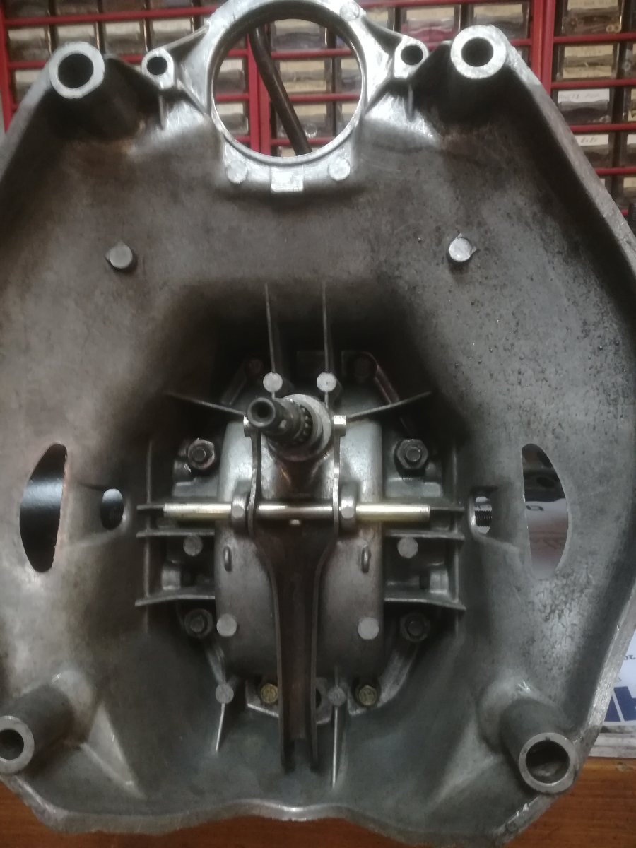

sortie ou entré de boite?
sur l'arbre d'entré, il n'y a pas de joint.... à ma connaissance.
Re: AK 400
Oui Jacques c'est entrée de boite bien sûr.
Mais si pas de joint, comment se fait l'étanchéité ???
je pensait tester en mettant de l'huile dans la boite et en la penchant vers l'avant, mais j'attend ta réponse avant de faire cette expérience ...... :?: :grattelatete:
J'ai récupéré un axe (déjà démonté) qui me servira de centreur d'embrayage.
Re: AK 400
entré de boite.JPG (40.3 Kio) Vu 2711 fois
on voit bien sur ton arbre, qu'il n'y a pas de joint. il y a seulement un hélice comme un filetage. qui fait que l'huile peut circuler jusqu'à la zone du milieu, et que après l'huile retourne par gravité dans la boite pas le trou prévu à cet effet.
Tu peux faire l'expérience, mais ça devrait couler.
le principe est le même que sur l'avant de l'arbre à came. mais sans la dépression dans le carter.

Merci pour les explications, Jacques.
Je ferai le test avec l'huile plus tard mais je pense que ça va couler car ce n'est pas le fonctionnement normal.
L'arbre a un léger jeu, j'ai 3 boites dans mon stock et il y a le même jeu sur chacune.
