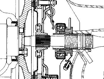

Oui Jacques c'est entrée de boite bien sûr.
Mais si pas de joint, comment se fait l'étanchéité ???
je pensait tester en mettant de l'huile dans la boite et en la penchant vers l'avant, mais j'attend ta réponse avant de faire cette expérience ...... :?: :grattelatete:
J'ai récupéré un axe (déjà démonté) qui me servira de centreur d'embrayage.
Re: AK 400
Posté : 29 nov. 2020 15:14
entré de boite.JPG (40.3 Kio) Vu 2732 fois
on voit bien sur ton arbre, qu'il n'y a pas de joint. il y a seulement un hélice comme un filetage. qui fait que l'huile peut circuler jusqu'à la zone du milieu, et que après l'huile retourne par gravité dans la boite pas le trou prévu à cet effet.
Tu peux faire l'expérience, mais ça devrait couler.
le principe est le même que sur l'avant de l'arbre à came. mais sans la dépression dans le carter.

Merci pour les explications, Jacques.
Je ferai le test avec l'huile plus tard mais je pense que ça va couler car ce n'est pas le fonctionnement normal.
