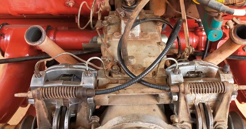

Re: J'ai trouvé une ACADIANE à prix raisonnable mais il y a du boulot
sur ma 4X4 la position des câbles de frein à main est la suivante:
- africalain
- Messages : 932
je viens de regarder sur mes photos du démontage, j'ai bien remonté les câbles.
