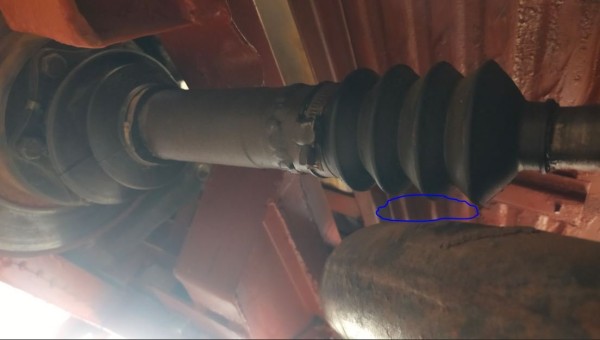

Aujourd'hui, j'ai fini les soudures de mise en place.
Puis j'ai simulé la position des maxi des roues, en prenant en compte le réglage des tirants tel qu'il étaient quand j'ai récupéré l'acadiane, et l'espace entre les 6 spires des ressorts que j'ai mesuré à 20 mm
donc la compression des ressorts maxi est de 6 x 20 = 120 mm.
J'ai vérifié qu'a cette position maxi, le cardant de touchait pas le bras ni le châssis
J'ai tracé le profile du caisson acceptable de chaque coté

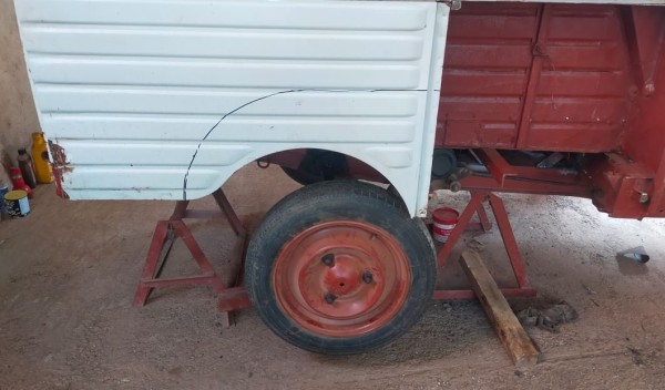

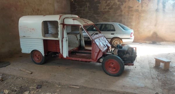

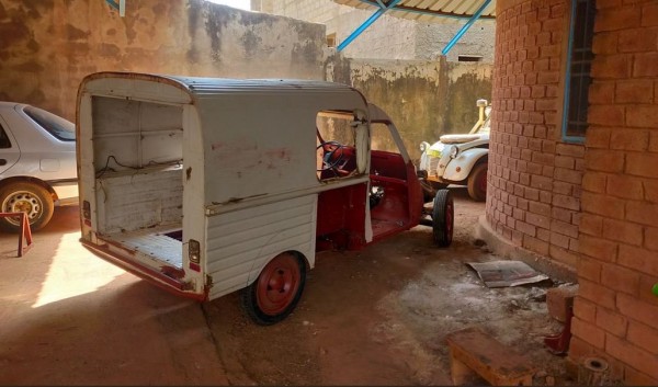

une fois cette manip faite, j'ai posé l'acadiane sur 4 roues.
ce qui lui a permis de se dégourdir les cardans sur quelque mètre, afin de balayer la zone qui lui servira de repère pour l'hivernage.
et la voici, de nouveau sur cales, plus proche du mure, ce qui devrait permettre d'éviter d'être trop mouillé durant les fortes pluies

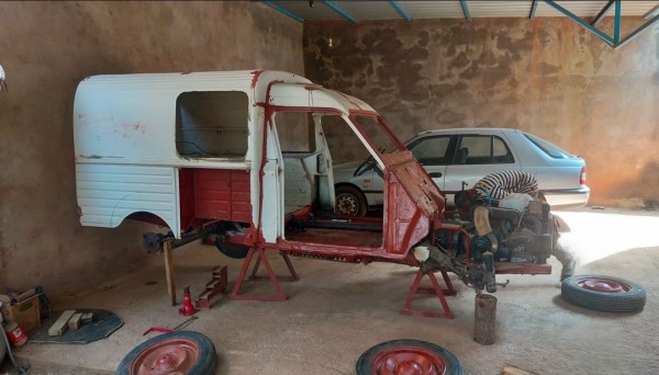

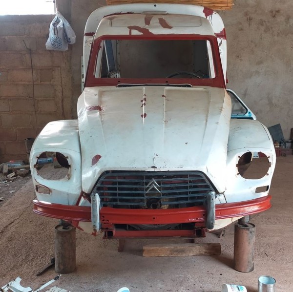

J'ai mis en place les ailes pour bien voir comment ça se goupille.
en conclusion, ma caisse, à l'avant est trop haute
Il faut que je monte le cadre avant d'environ 1 cm.
D'avoir resoudé les plancher sans avoir poser la caisse sur le châssis était une mauvaise idée.
Normalement, je ne fait jamais ça, mais je me suis laissé emporter par le carrossier.
Il va falloir bricoler pour ajuster tout ça.

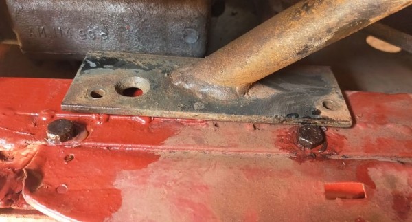

mise en place des bares de renfort entre caisse et châssis:
effectivement, les trous ne tombe plus en face.
coté gauche un bon cm de décallage.
coté droit, encore plus

la caisse est certainement trop haute, mais il est aussi probable que l'avant du châssis ne remonte pas assez haut.
j'ai callé avec un bon cm le cadre avant et j'ai fait le montage du parechoc et des ailes.
ça se présente pas mal.
mais les ailes restent encore trop basses par rapport au capot.
C'est vrai que quand j'ai refait la partie avant du châssis, je n'ai pas fait de gabarit, j'ai fait le coté gauche (qui était cassée) et me référent au coté droit, puis j'ai refait le coté droit identique au coté gauche.
bref, pas simple sans un bon gabarit.
je suis bon pour faire des calles sous les supports moteurs et sous cadre.
ce sera pour l'année prochaine, et uniquement après avoir finalisé le positionnement de la caisse.

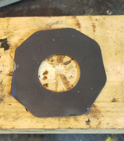

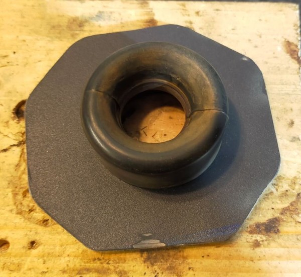

aujourd'hui, j'ai découpé la tôle que je vais souder autour du tube de direction.
J'ai amené à Lyon le caoutchouc de protection.
tôle découpé avec le trou
avec le joint monté
avec le joint monté
Une fois la caisse à sa position définitive, il suffira de le souder sur le plancher pédale.
Je ne pense pas que sur place, j'aurai réussi à faire un trou aussi parfait.

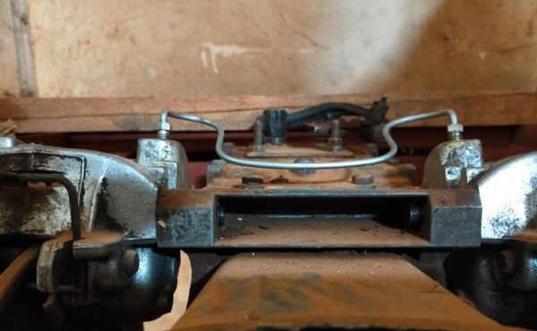

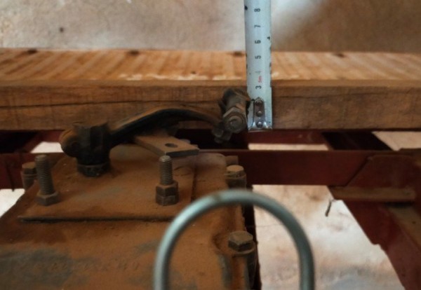

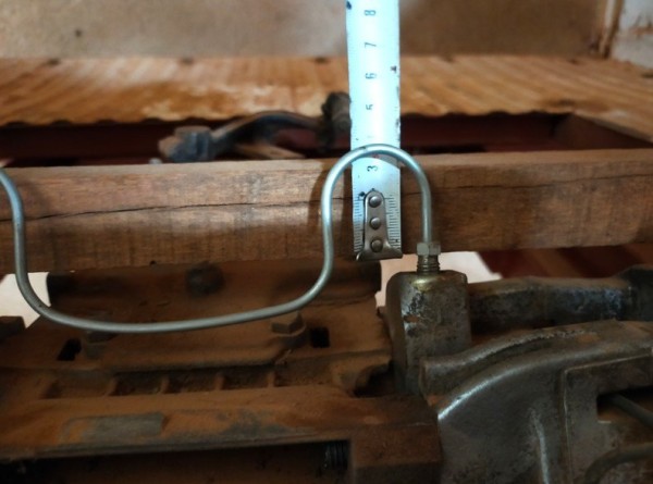

Après j'ai mesuré la hauteur de la connection des étrier arrière par rapport au plancher du fourgon.
ça dépasse de environ 5 cm.
Je les ai inversé afin qu'il soient comme sur une AMI8. je n'ai pas fait de photo.
Je pense que en pliant bien le conduit, je serai à environ 3 cm au dessus du plancher.
donc si je veux avoir un plancher plat, il faudrait remonter l'arrière d'environ 3 cm.

Re: mon Acadiane 4X4
Posté : 13 janv. 2026 17:19
une fois positionné façon AMI8 (plaquette frein à main à l'arrière, je suis à 4 cm, donc je n'ai gagné qu'1 cm.
et le crabot dépasse aussi d'environ 3 cm.
Une fois le raccord plié, je suis passé en dessous des 3 cm.
Posté : 13 janv. 2026 17:22

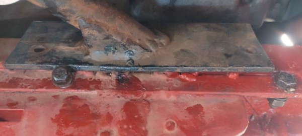

J'ai aussi positionné la rotule en dessous du levier, ce qui me permet de gagner encore un peu.
Puis je me suis occuper à rehausser le caisson d'environ 4 cm
J'ai maintenant la garde suffisante pour le levier de crabotage
de même pour les étriers et raccord.
