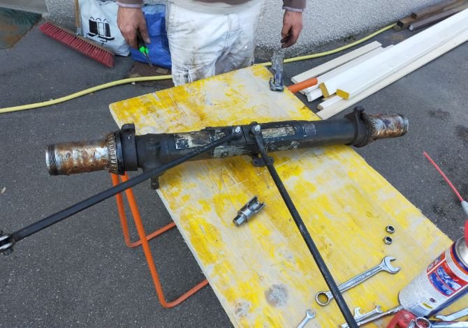

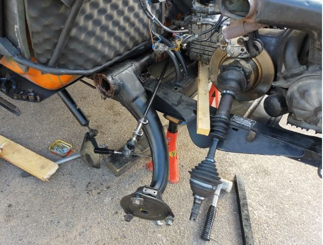

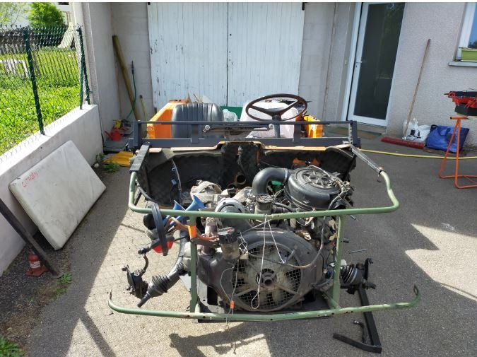

Hier, j'ai passé la journée à démonté et remonté la direction de la méhari du fils d'un de mes cousins.
Il l'avais déjà démonté / remonté, mais n'était pas satisfait, il y avait des points dur.
Il avait changé le pignon, les rotules, les dés, le poussoir, le guide...
On l'a démonté, et j'ai vu que le pignon neuf était 1 mm plus long que l'original. donc quand on serrait le roulement, le pignon forçait sur la douille (qu'il n'avait pas changé).
Finalement on a gardé le pignon d'origine qui n'était pas usé, et parfaitement rodé avec la crémaillère.
on a changé la douille
on a gardé le poussoir qui n'était pas usé, mais bien rôdé sur la crémaillère. le neuf, je n'était l'état de surface ne me plaisait pas, et on ne sais jamais au niveau de la matière.
Pour les rotules, les d'origine avaient été massacrées au démontage donc on a gardé les neuves. mais j'ai quand même peur pour la matière. une d'elle avait du début de filet abimé... si la matière est dur, les files devrait bien résister au chocs!
Pour les dés, les neuf était en bronze. et avaient déjà des trace de frottement alors qu'il n'avait pas encore roulé. Comme ils n'avaient que 0.01 mm de plus que les anciens, qui n'étaient pas en bronze et avait une trace de frottement tout à fait correct. (on bon polissage), j'ai gardé les anciens
on a tous remonté et la rotation ets maniement sans frottement et point dur.
Comme vous le constaté, je fait plus confiance au pièce d'origine pour ce qui est de la mécanique.
je ne change que si c'est usé.
quelque photo:
quelque photo:

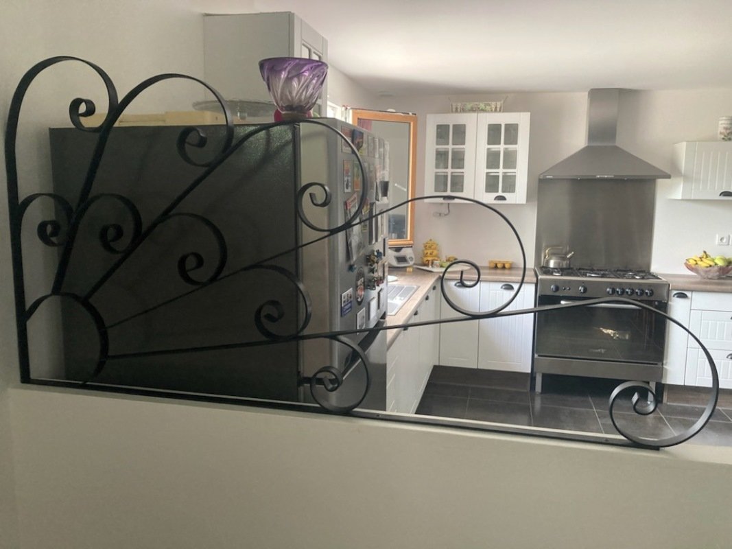

Après son départ j'ai fixé une "ferronnerie" faite maison par le Papa de ma belle-fille, sur la petite séparation qu'il y a entre la porte d'entrée et le frigo ! Cela fait très joli ! (Alain Lolotte t'a envoyé une photo, peux-tu la poster ici STP? merci) !
