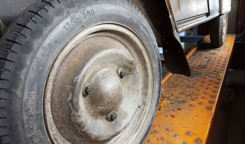

les miens sont des pilot 135 - 380
Re: ma 2CV bleu de 60

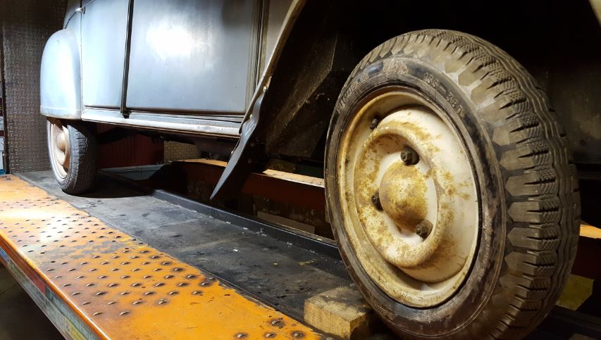

aujourd'hui je les ai monté sur la voiture
elle a maintenant 4 pneus conformes:
J'ai mis les neuf à l'avant, et les craquelé à l'arrière.
et 2 roues de secoures dans le coffre. (en X cette fois)

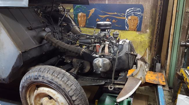

Vu qu'on a encore pas mal de temps devant nous, j'ai attaqué un sujet que je ne pensais pas faire de si tôt.
depuis un certain temps, l'embrayage de mon AZ broute. et c'est de plus en plus important.
pour le démarrage, il y a le centrifuge, donc pas de problème.*
mais à chaque changement de vitesse, il faut absolument ne pas accélérer pour ne pas générer de grosses secousses.
Donc il faut sortir le moteur, et regarder ce qui ne va pas avec cet embrayage.

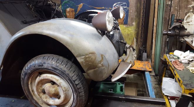

enlever les ailes:
enlever la bar des phares:

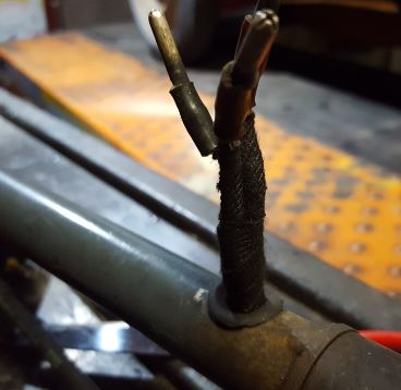

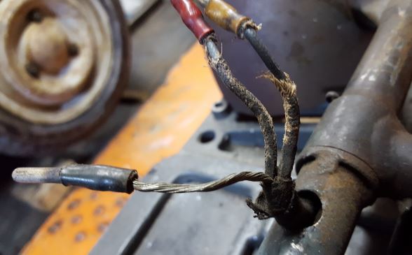

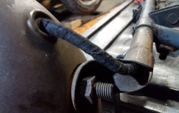

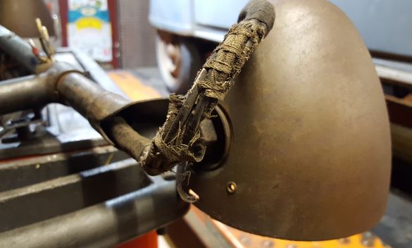

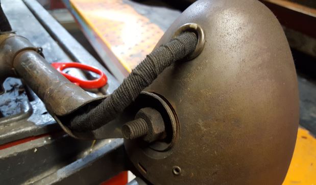

en regardant de plus prêt la barre des phares, je me dis que c'est l'occasion de revoir les sortie du faisceau électrique, qui commence à partir en brioche:
Capture 32.JPG (36.64 Kio) Vu 8136 fois
Capture 33.JPG (36.66 Kio) Vu 8136 fois
et voilà le travail:

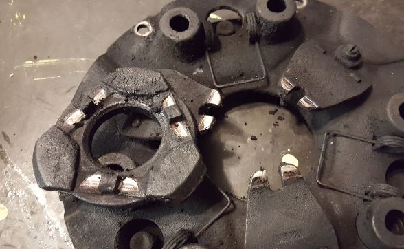

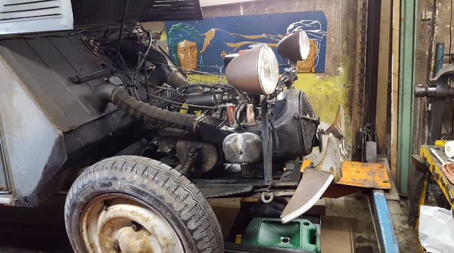

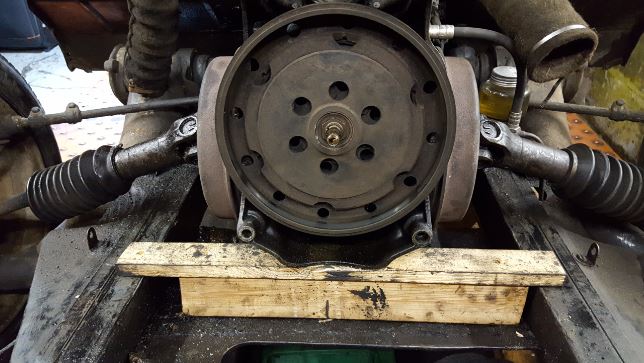

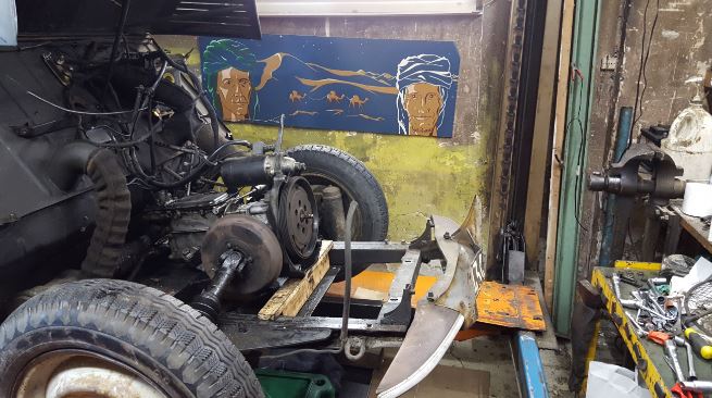

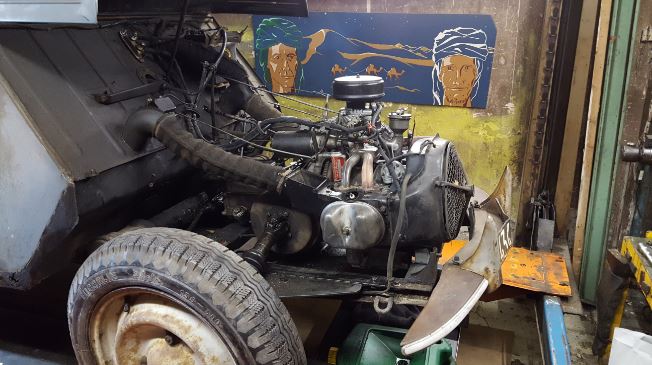

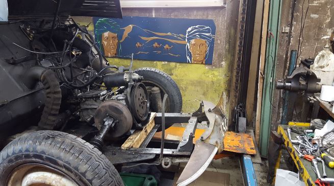

cet après midi, ça continu avec la sortie du moteur:

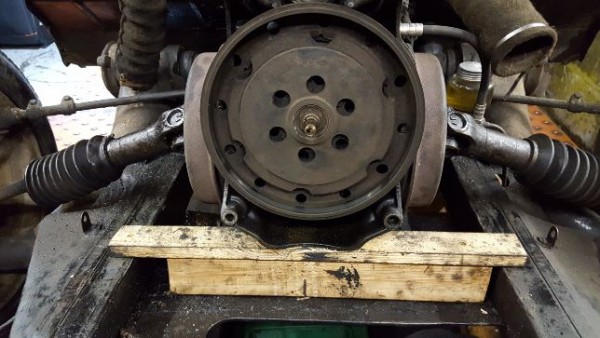

vu coté boite avec le tambour de l'embrayage centrifuge:

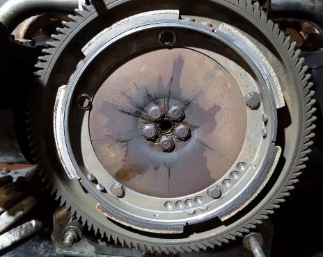

et coté moteur, les masselotte du centrifuge:
Capture 42.JPG (46.71 Kio) Vu 8121 fois
l'embrayage centrifuge est en très bon état. avec peut d'usure des "FERODO". J'avait monté des neuf quand j'avait refait le moteur il y a plus de 20 ans

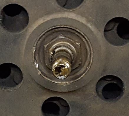

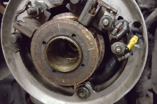

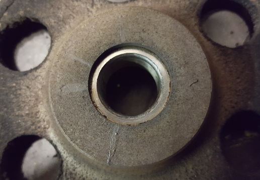

Maintenant, il faut sortir l'embrayage. opération que je n'ai jamais faite. donc découverte à partir de maintenant:
je tente de dévisser l'écrou central sans succès:
Capture 60.JPG (31.28 Kio) Vu 8121 fois

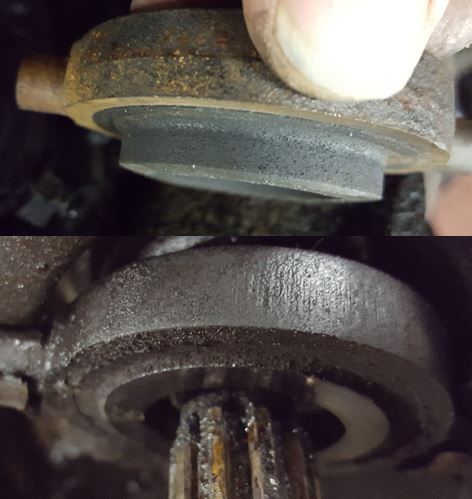

Finalement, je cherche la revue technique, et je découvre que c'est un pas à gauche. (heureusement que je n'ai pas trop forcé).
derrière l'embrayage, je découvre la butté "graphite" (il n'y a pas de roulement comme sur les modernes, donc plus on maintient la pédale appuyé, plus il s'use.... heureusement il y a le centrifuge qui l'économise)
Capture 44.JPG (50.38 Kio) Vu 8121 fois

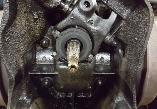

par contre la butté est complètement usé, et il semble que la fourchette à aussi frottée
Capture 55.JPG (25.84 Kio) Vu 8121 fois

j'ai trouvé dans mon stock une buttée neuve, il y a au moins 3 ou 4 mm d'usée sur cette buttée.

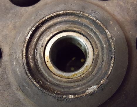

au niveau de l’embrayage lui même, le roulement qui maintien l’embrayage sur l'arbre est foutu:
Capture 47.JPG (36.55 Kio) Vu 8121 fois
Capture 49.JPG (41.3 Kio) Vu 8121 fois
Il va falloir le démonter et en trouver un neuf. (je ne pense pas en avoir)
il faudra aussi changer l'écrou de fixation.

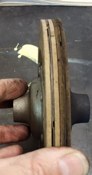

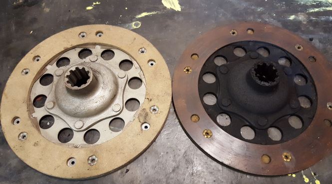

au niveau du disque d'embrayage lui même, il est assez usé avec un début d'usure sur les rivets.
ça tombe bien j'en ai aussi un neuf d'époque....
Capture 57.JPG (17.75 Kio) Vu 8121 fois
