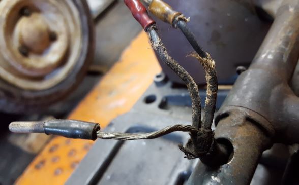

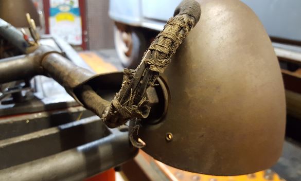

en regardant de plus prêt la barre des phares, je me dis que c'est l'occasion de revoir les sortie du faisceau électrique, qui commence à partir en brioche:
Capture 32.JPG (36.64 Kio) Vu 8156 fois
Capture 33.JPG (36.66 Kio) Vu 8156 fois
et voilà le travail:
Re: ma 2CV bleu de 60
Posté : 09 avr. 2020 19:47
Capture 36.JPG (25.48 Kio) Vu 8156 fois
Capture 37.JPG (35.48 Kio) Vu 8156 fois
il n'y a pas de cosse avant l'arrivé à la dynamo et les vis platinées, donc il faut débrancher directement au niveau de la dynamo et des vis platinées. c'est une amélioration qu'ils ont faite sur les 12 V.

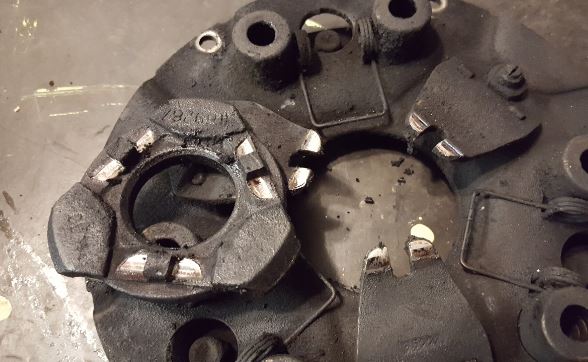

vu coté boite avec le tambour de l'embrayage centrifuge:

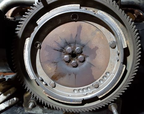

et coté moteur, les masselotte du centrifuge:
Capture 42.JPG (46.71 Kio) Vu 8141 fois
l'embrayage centrifuge est en très bon état. avec peut d'usure des "FERODO". J'avait monté des neuf quand j'avait refait le moteur il y a plus de 20 ans

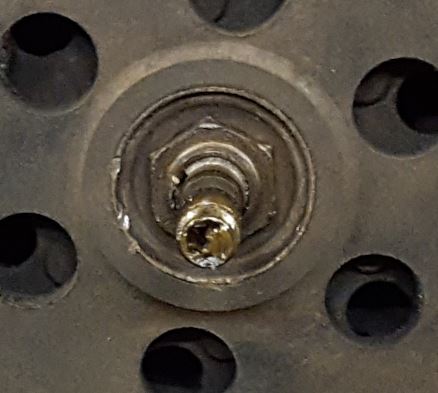

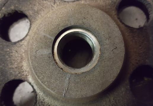

Maintenant, il faut sortir l'embrayage. opération que je n'ai jamais faite. donc découverte à partir de maintenant:
je tente de dévisser l'écrou central sans succès:
Capture 60.JPG (31.28 Kio) Vu 8141 fois

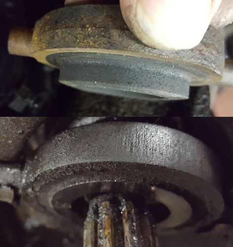

Finalement, je cherche la revue technique, et je découvre que c'est un pas à gauche. (heureusement que je n'ai pas trop forcé).

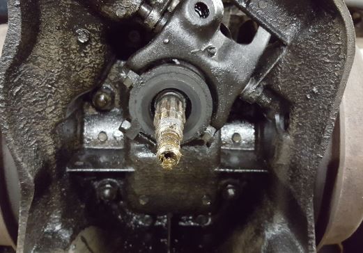

derrière l'embrayage, je découvre la butté "graphite" (il n'y a pas de roulement comme sur les modernes, donc plus on maintient la pédale appuyé, plus il s'use.... heureusement il y a le centrifuge qui l'économise)
Capture 44.JPG (50.38 Kio) Vu 8141 fois

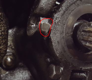

par contre la butté est complètement usé, et il semble que la fourchette à aussi frottée
Capture 55.JPG (25.84 Kio) Vu 8141 fois

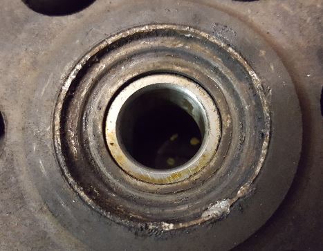

au niveau de l’embrayage lui même, le roulement qui maintien l’embrayage sur l'arbre est foutu:
Capture 47.JPG (36.55 Kio) Vu 8141 fois
Capture 49.JPG (41.3 Kio) Vu 8141 fois
Il va falloir le démonter et en trouver un neuf. (je ne pense pas en avoir)
il faudra aussi changer l'écrou de fixation.

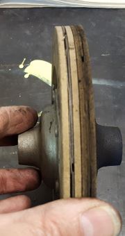

au niveau du disque d'embrayage lui même, il est assez usé avec un début d'usure sur les rivets.
ça tombe bien j'en ai aussi un neuf d'époque....
