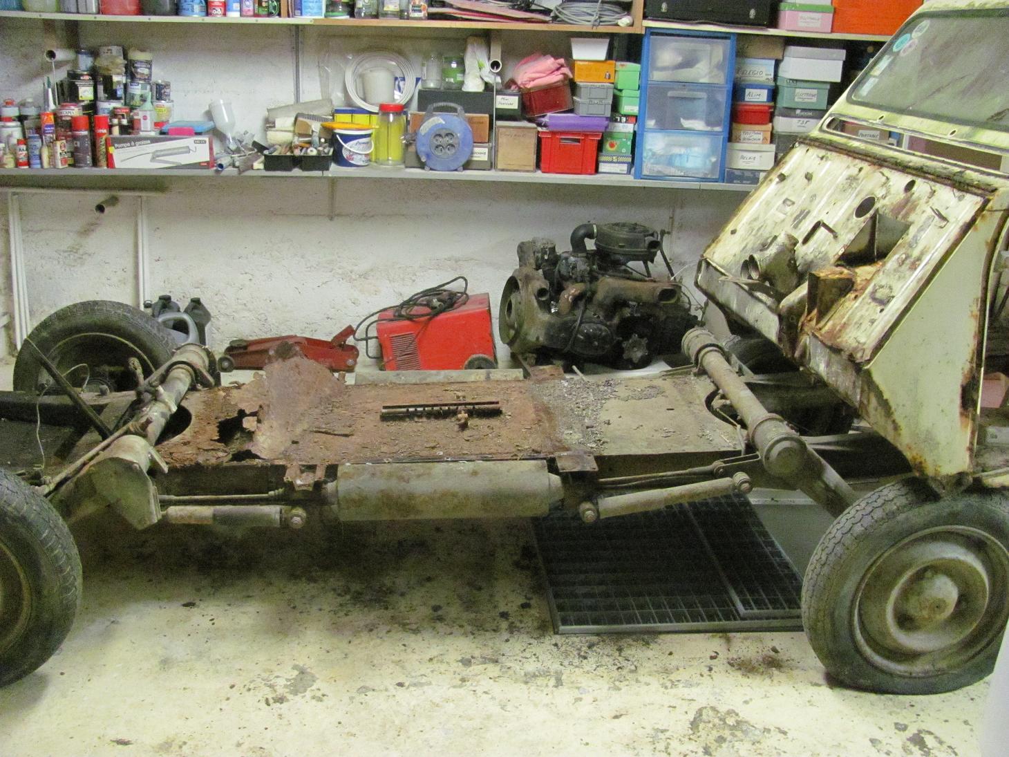

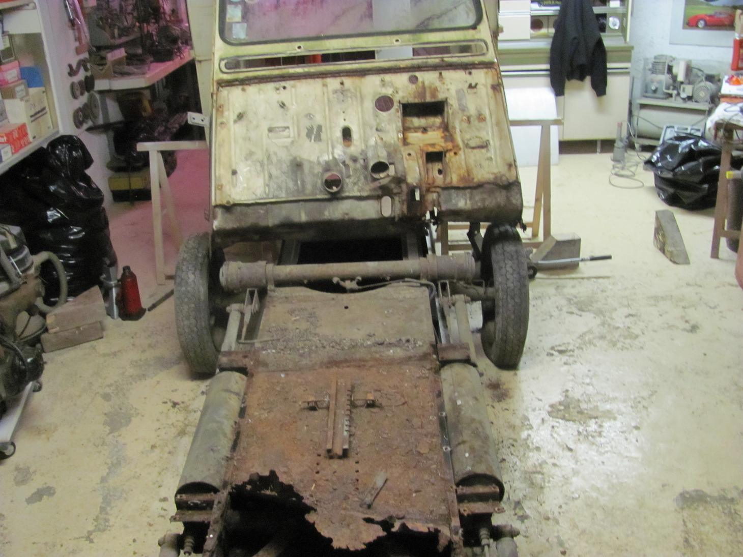

Re: AK 400

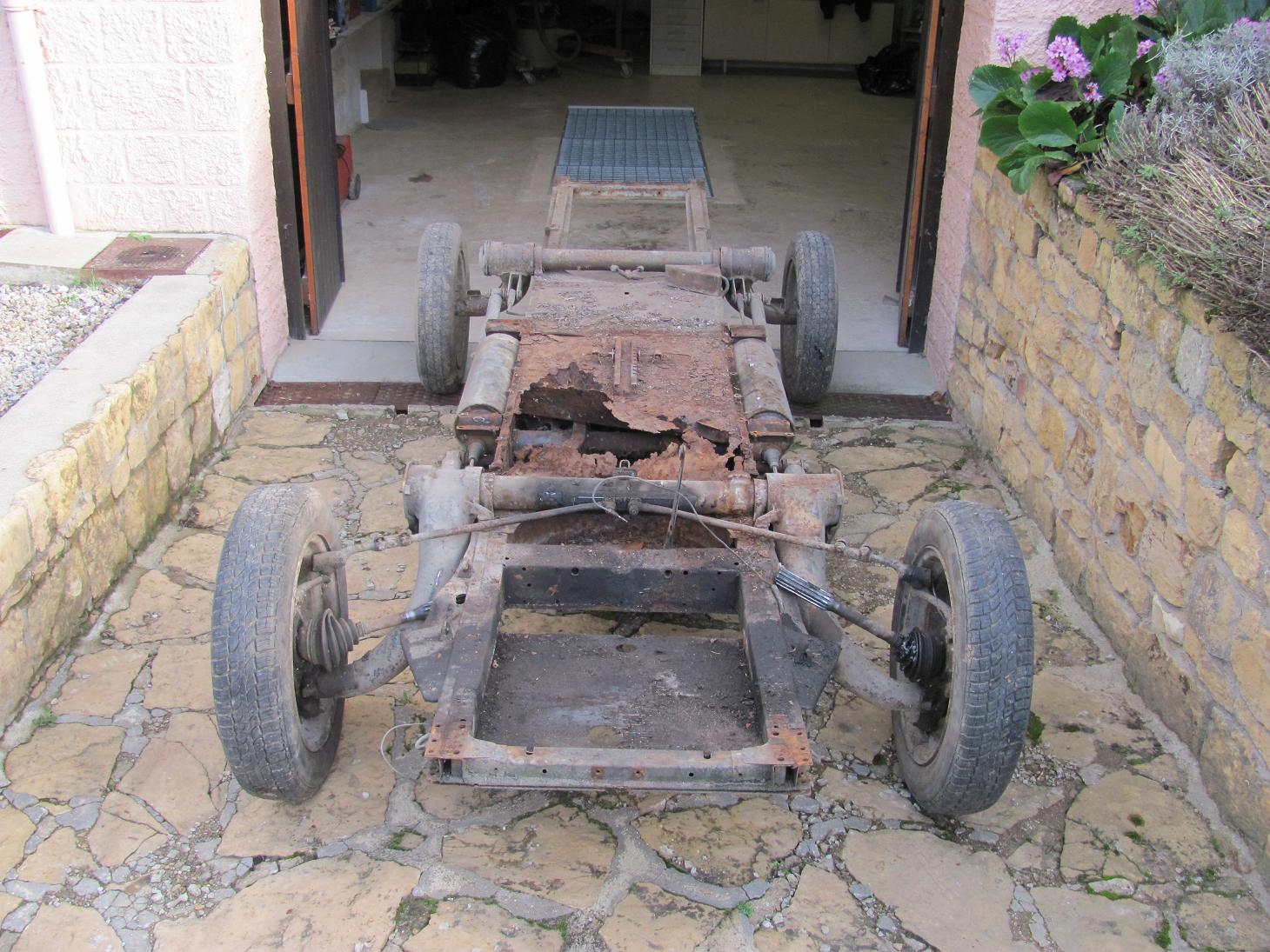

Le châssis à poil dehors par ce froid matin d'hiver
Re: AK 400
Je le rentre au garage pour le refaire complètement..........

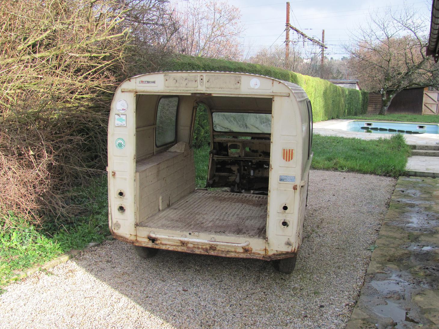

Re: AK 400

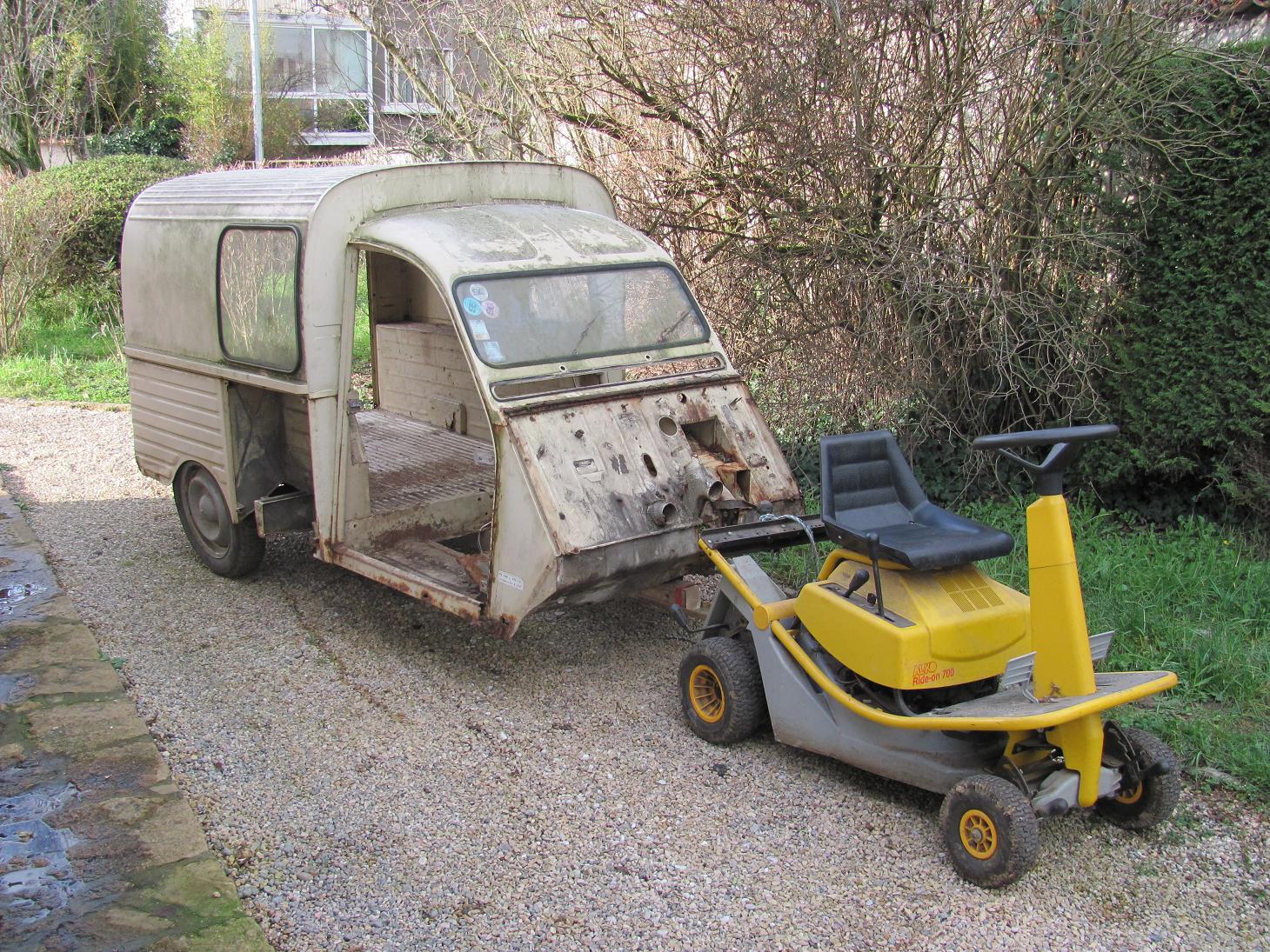

La caisse part vers son abri pour y passer l'hiver
Re: AK 400
Et quand on n'a plus ni moteur ni châssis on se fait tirer par un petit jaune (non Dédé..................un TRACTEUR :lol: )

Re: AK 400

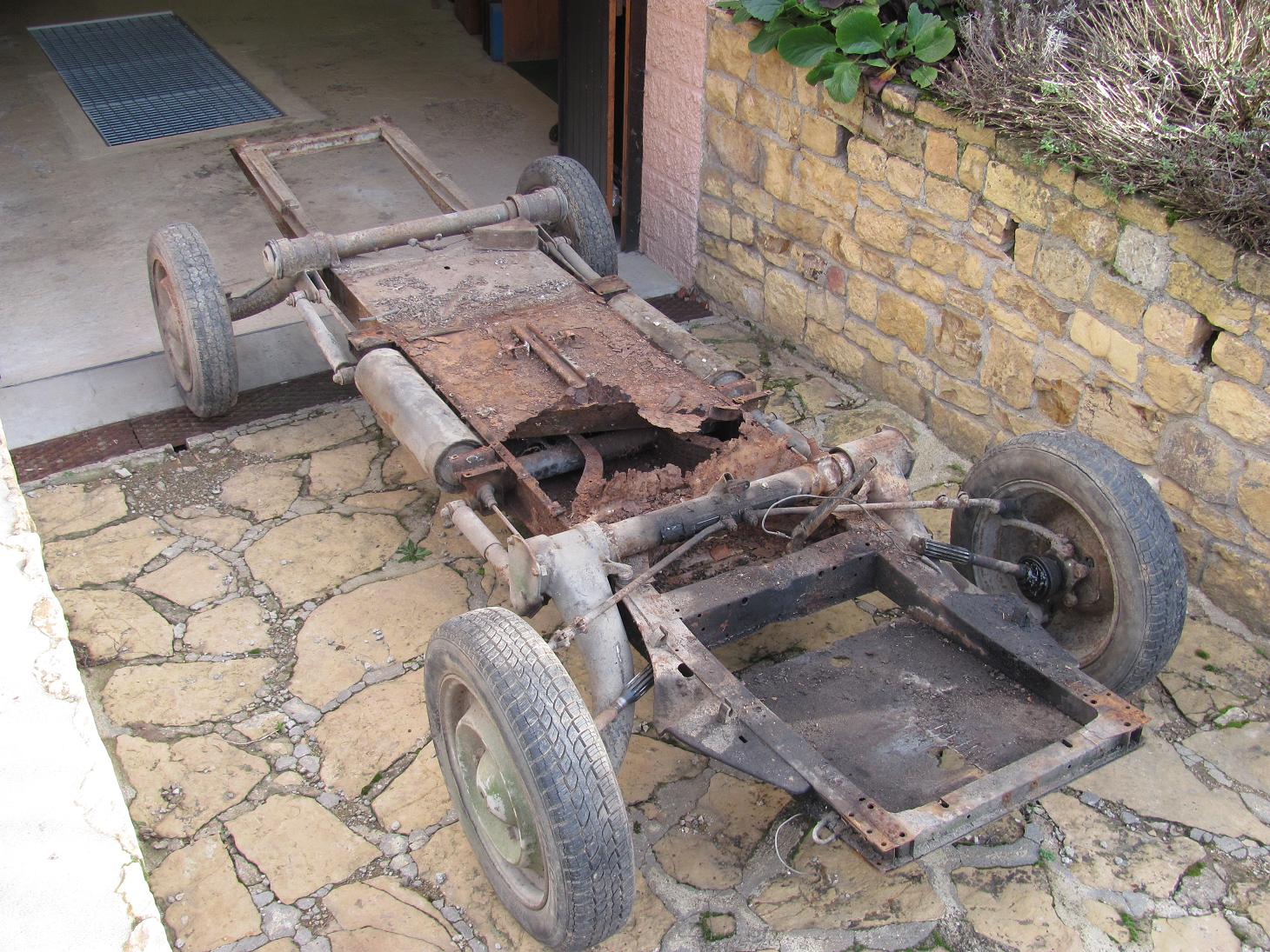

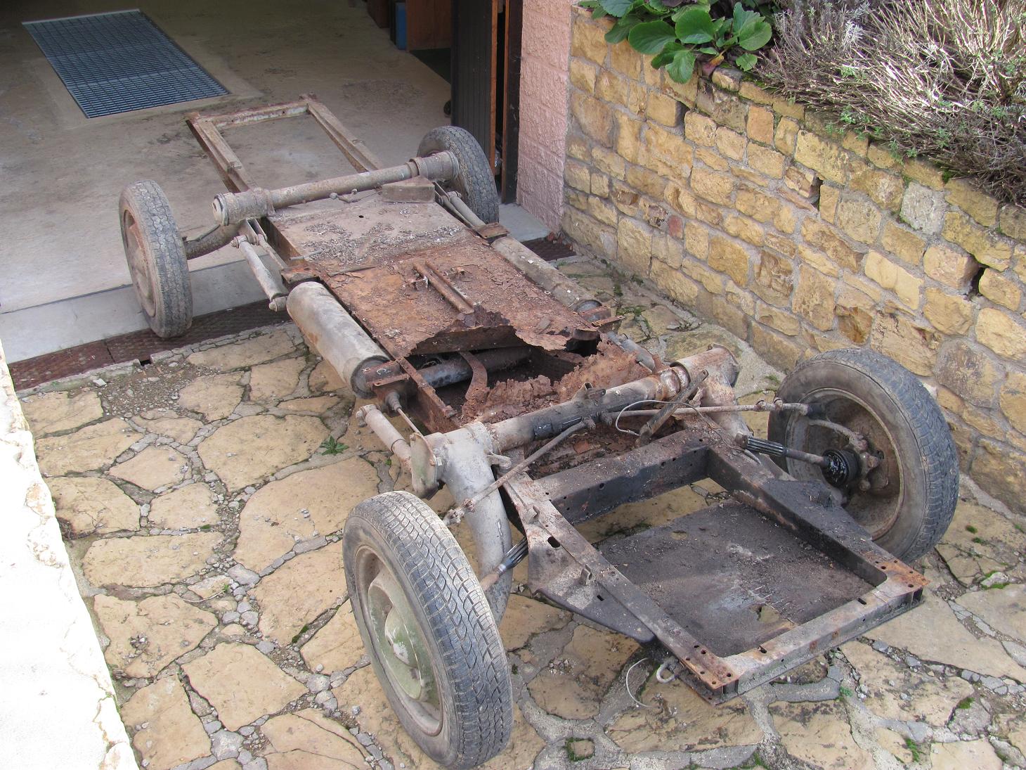

Malgré sa forte corrosion, le châssis ne semble pas plié! Elle n'a pas du rouler beaucoup avec cette corrosion.

Re: AK 400
Je vais démonter le châssis, mais à première vue seules les tôles dessus et dessous sont percées, j'ai prévu de les remplacer; les longerons et les traverses sont en bon états.
Je vais boire un petit coup à ta santé Dédé en attendant de te revoir.
Messages : 4683
Re: AK 400
Ah oui, les tôles sont bien croustillés, mais si les renforts sont bon , c est le principal , un bon traitement et ensuite tu referme avec de la nouvelle tôle !
Messages : 4042
Re: AK 400
J'ajouterai une tôle supplémentaire sur les coté à l'intérieur. pour renforcer.

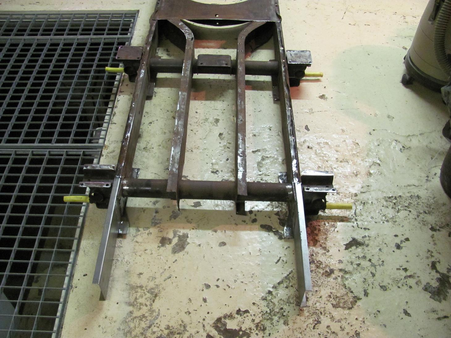

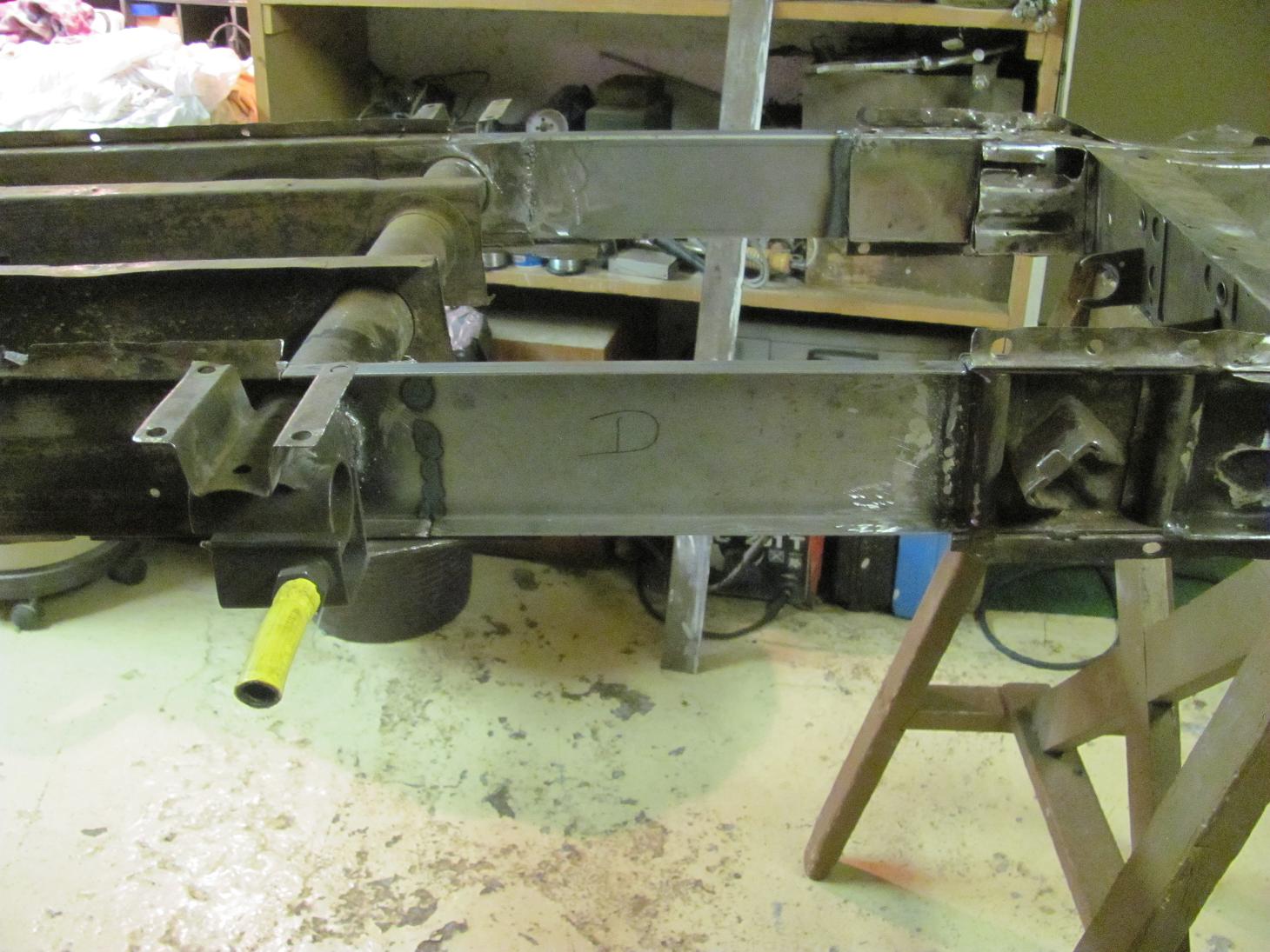

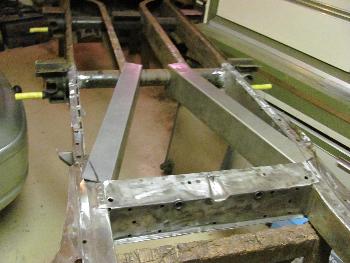

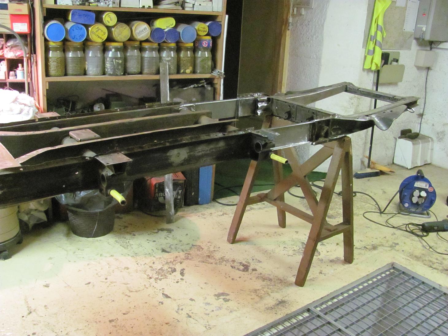

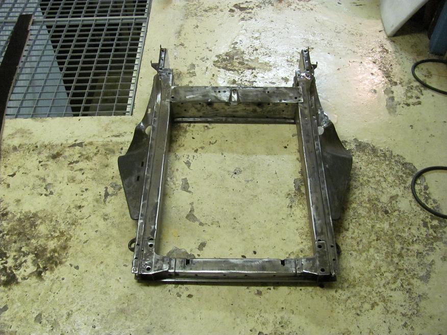

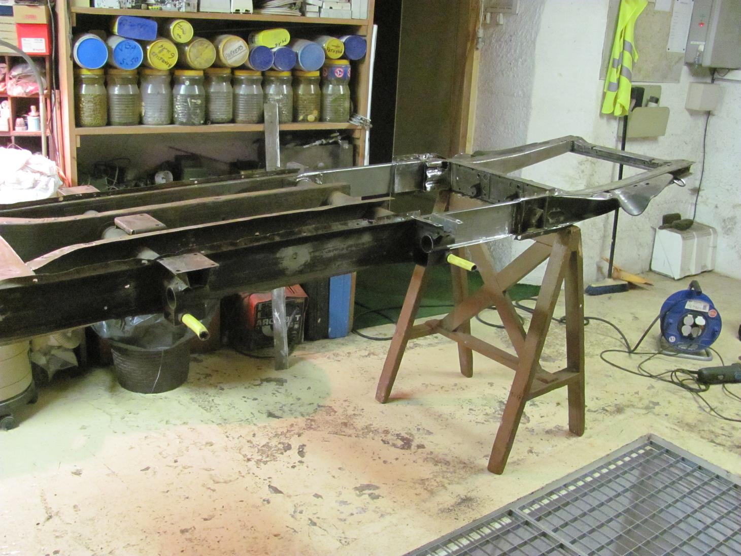

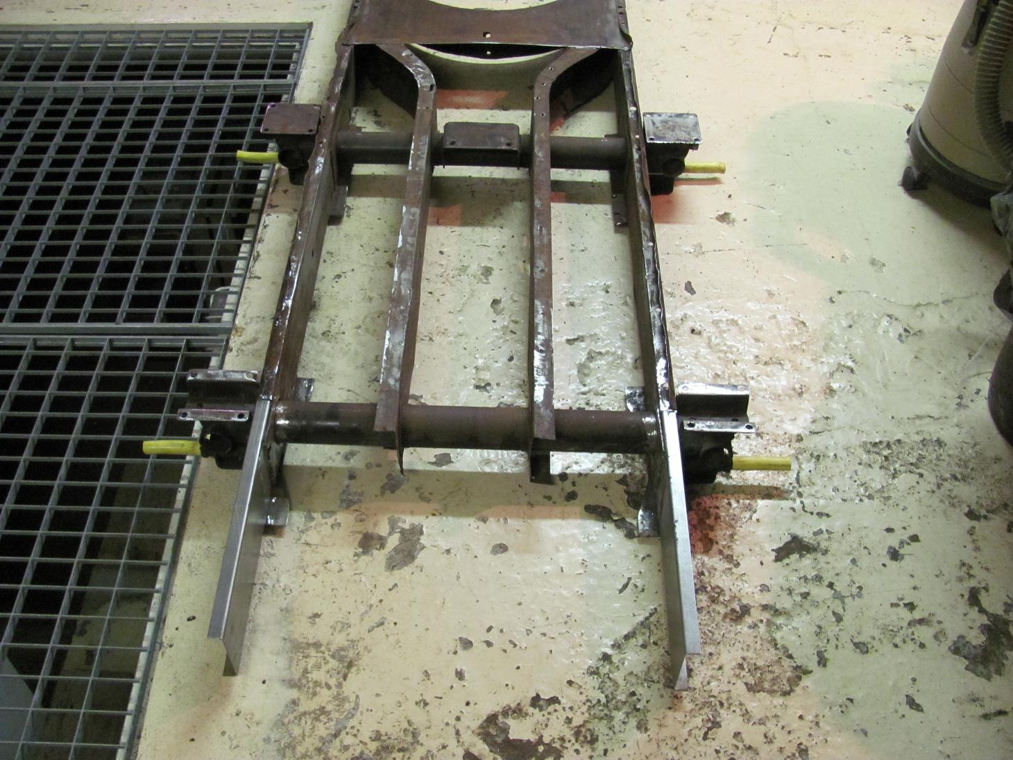

Quelques photos sur l'avancement des travaux sur le châssis.
Suppression des tôles percées par la rouille.
Fabrication de nouvelles pièces et assemblage par soudure au mig.

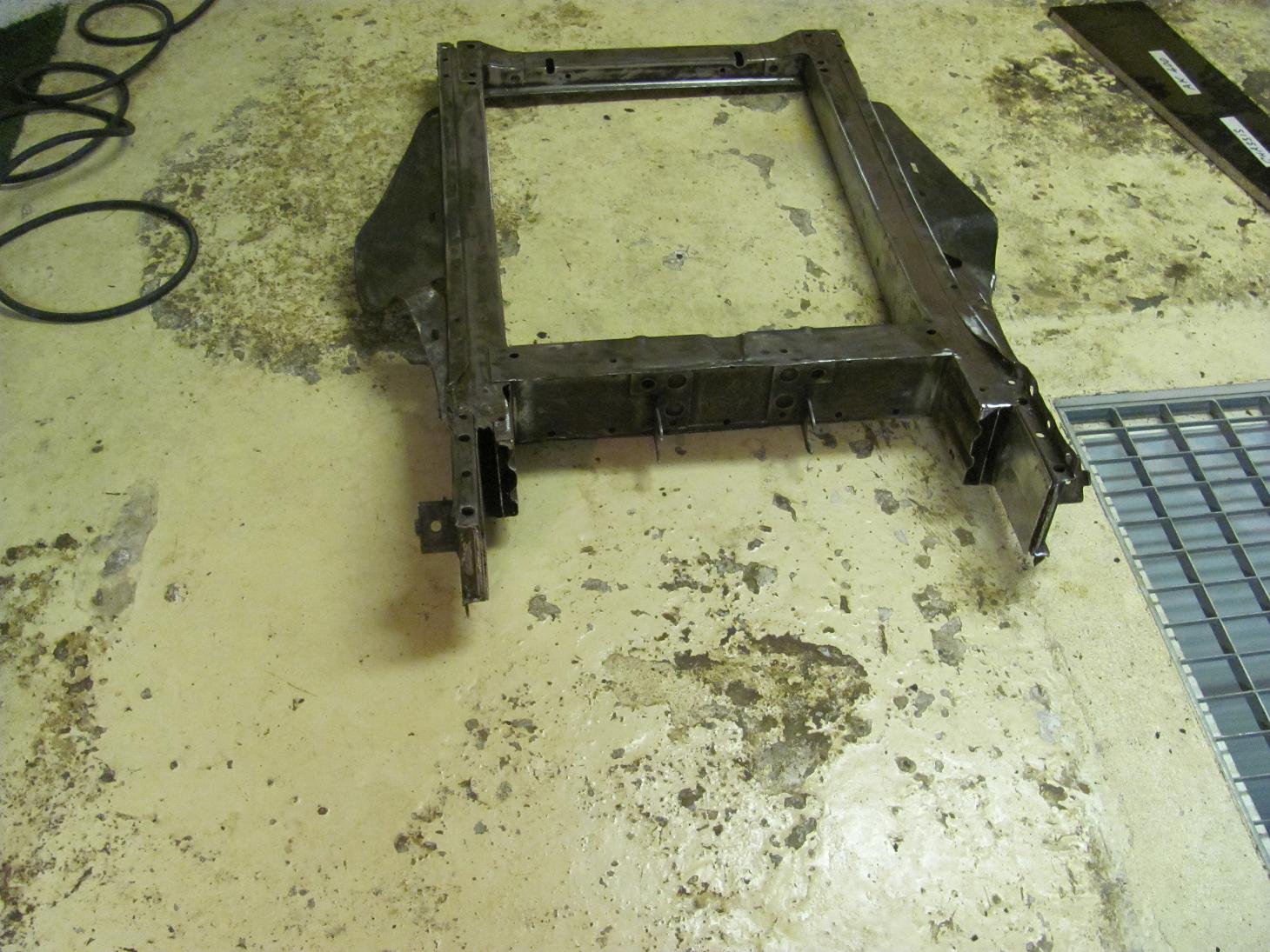

Re: AK 400

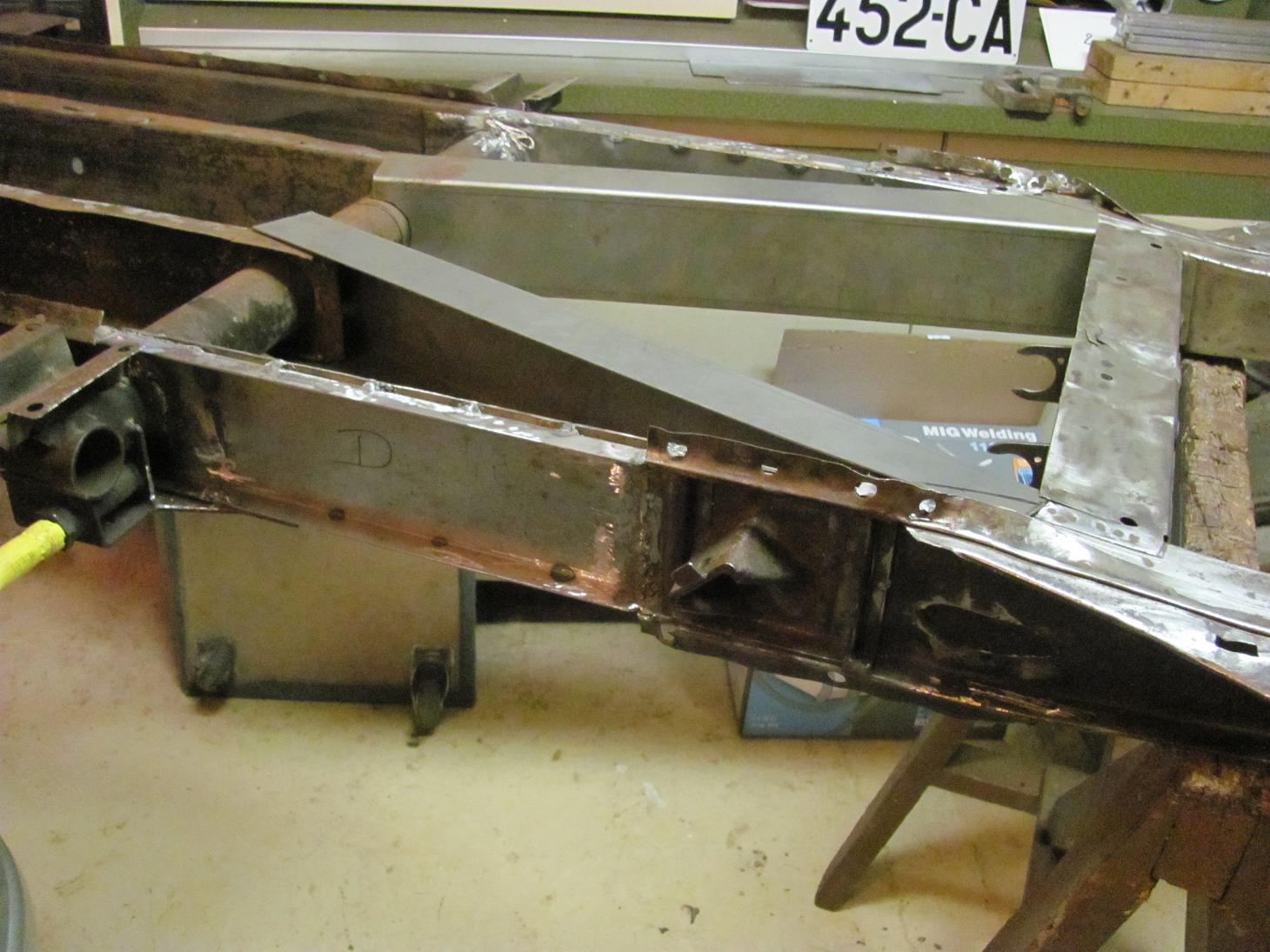

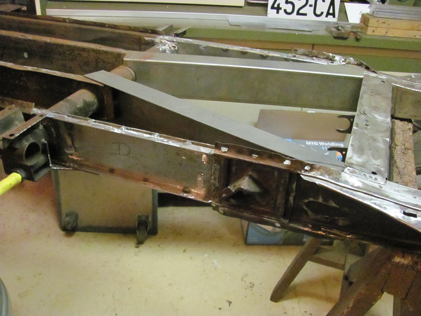

SUITE

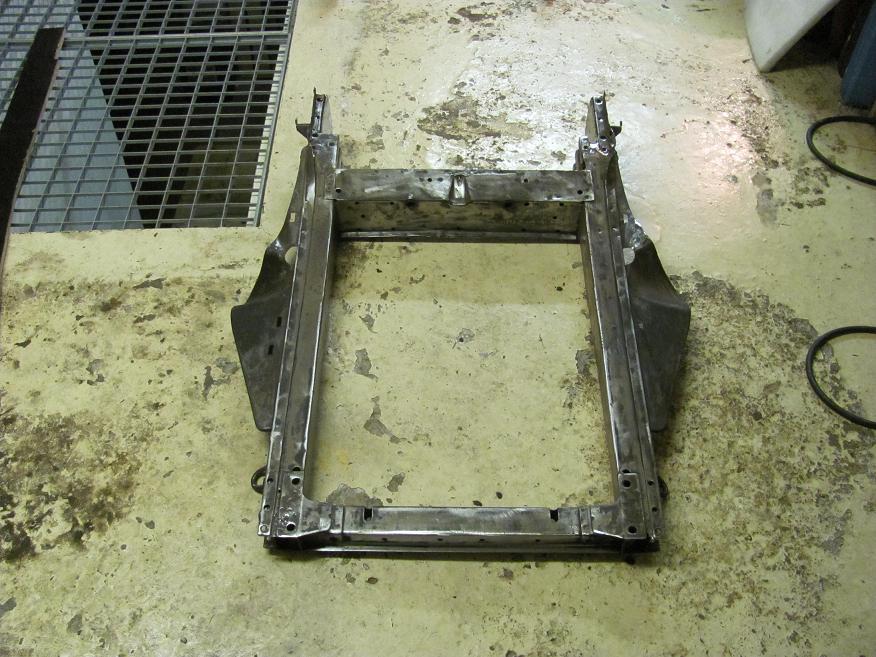

Re: AK 400

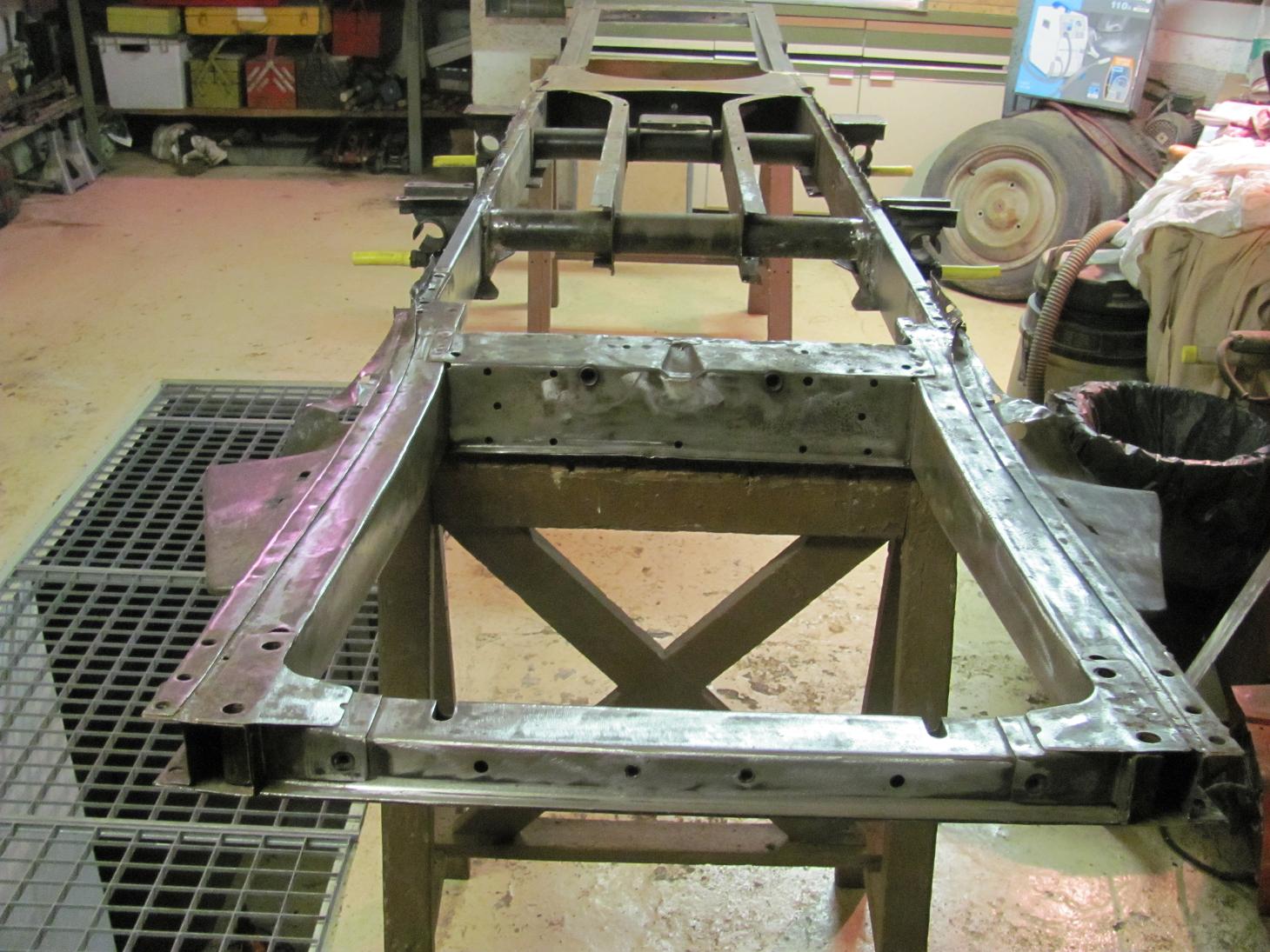

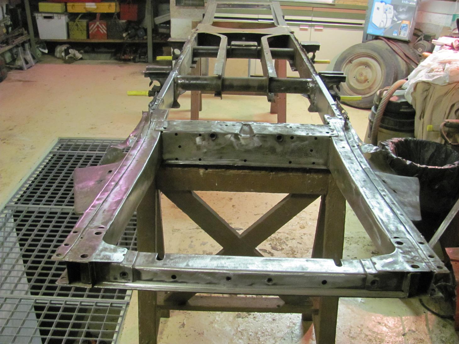

Suite et fin pour le moment

sacré boulot!
Messages : 3533
Re: AK 400
C'est un vrai sauvetage... Chapeau bas!
Messages : 4683
Re: AK 400
Jolie travail , bravo :clap:
