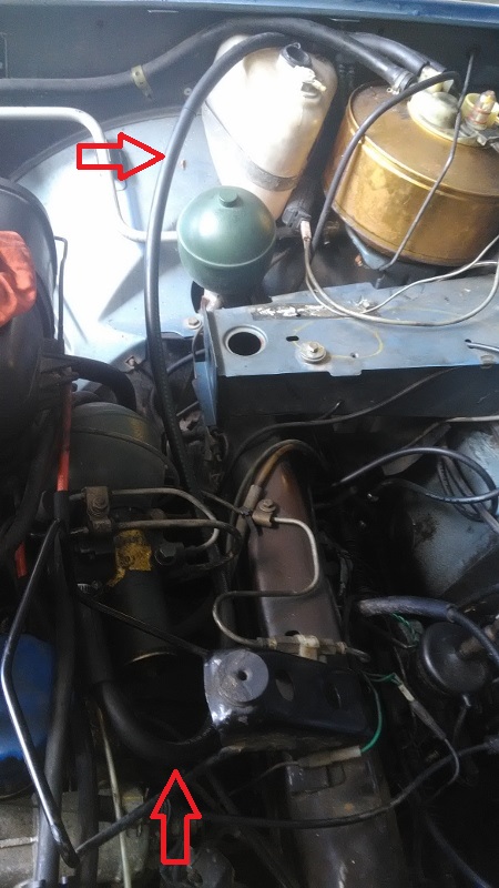

Une avancée ! A petit pas mais surement... Une fuite réparée après un bidouillage dont je n'étais pas satisfait. Montage d'une petite pieuvre d'origine BX16 pour le retour du conjo et des 2 correcteurs de hauteurs en lieu et place du montage d'origine avec un raccord X. Je copie en quelque sorte le montage qui apparait en '84...
Pensons écologie ! J'utilise de l'huile verte ! :lol:
Un p'tit tour valide cette réparation...reste une fuite au T de pompe.

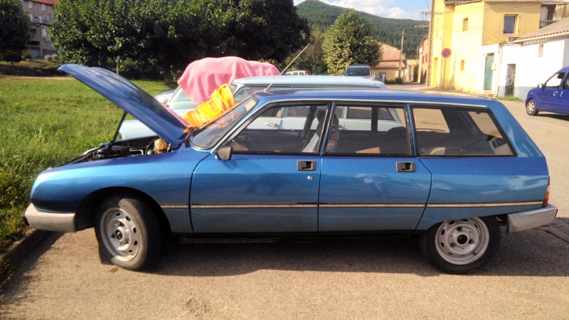

Au retour je me rend compte d'une autre fuite sur l'AV. Un tuyau caoutchouc est coupé à l'échappement du correcteur de hauteur avant...

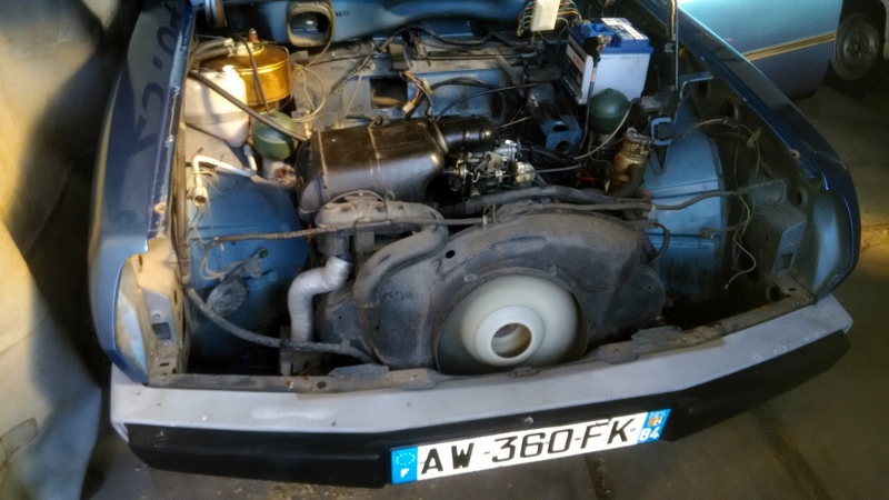

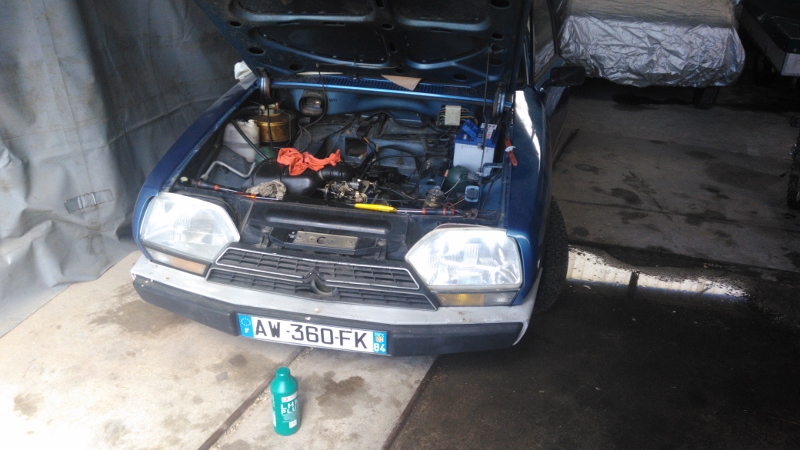

Lors d'une fin de semaine (wikend disent les anglois) à Lavoûte sur Loire, j'en profite pour démonter la face avant et la jupe pour en savoir plus sur ce T de pompe qui fait des siennes...

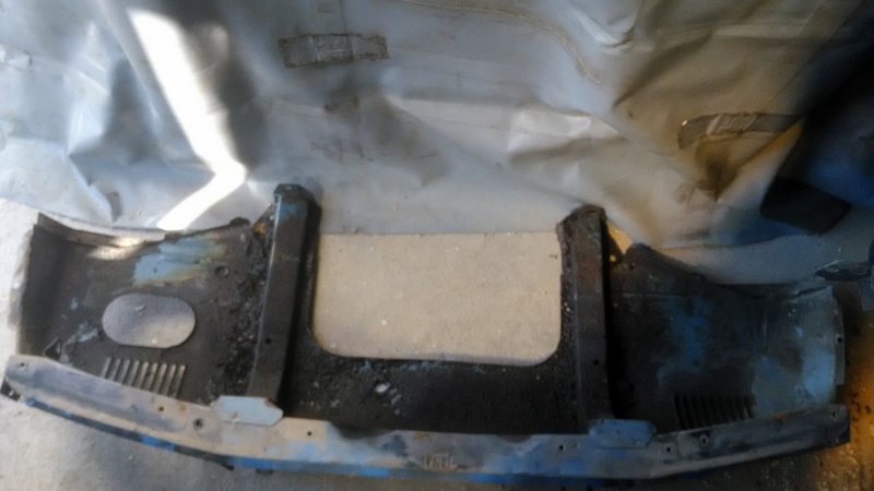

La voici enfin qui enlève sa jupe devant mes yeux pleins d'envies ! (love) :-/ (love)
Je ne montrerai pas les photos de sa culotte rien qu'à voir la couleur de sa jupe ! :[ :lol:
Mouais ! C'est humide tout ça ! Y a des fuites ! Nett...rien à voir !
Fin de séance, elle attend notre prochain rendez-vous...

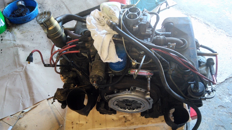

Je me shoote à l'essence de 1220 de 29 ans d'âge en nettoyant le compartiment et les pièces... :saoul:
...pendant qu'il opère sur le G13/625. :okayd:
Conclusion : Distribution complète, kit embrayage complet, T de pompe HP changés ! :-/ :occasion14:
