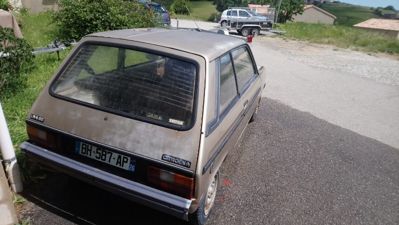

Fausse Cannelle et futur fausse GT
Re: Fausse Cannelle et futur fausse GT

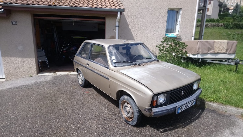

Voici après une dose de nettoyeur haute pression. Roues regonflées.
Un peu de peinture est partie avec le jus dans l'égout. Et pourtant on ne mélange pas l'égout et les couleurs...

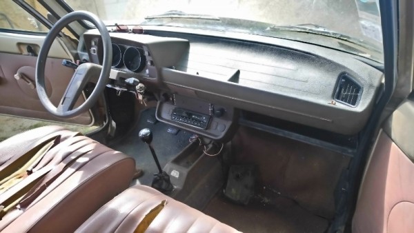

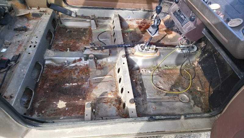

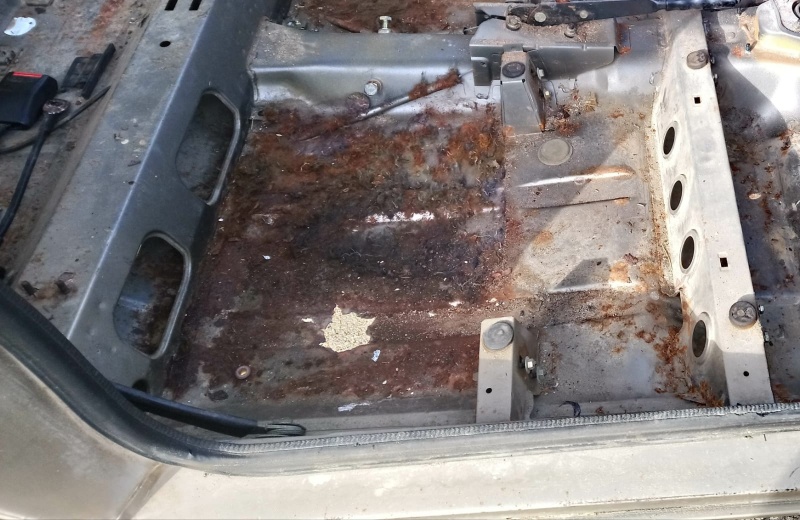

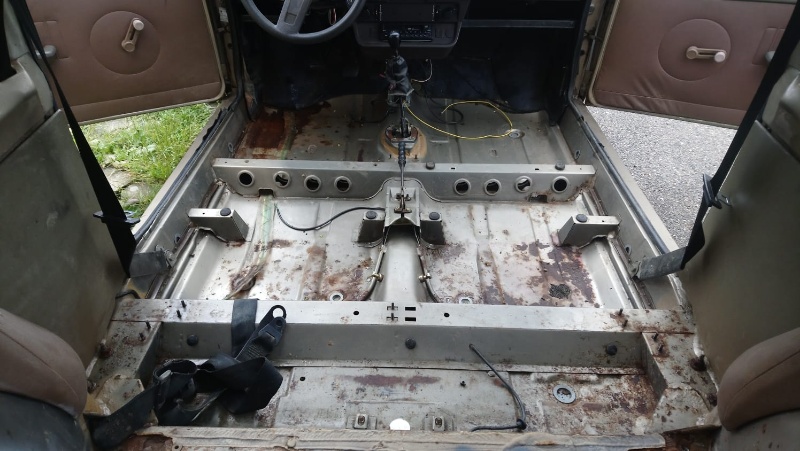

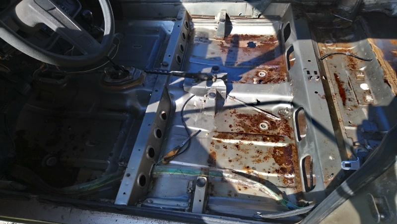

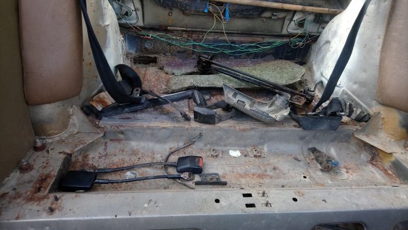

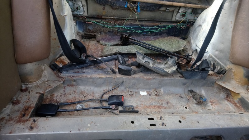

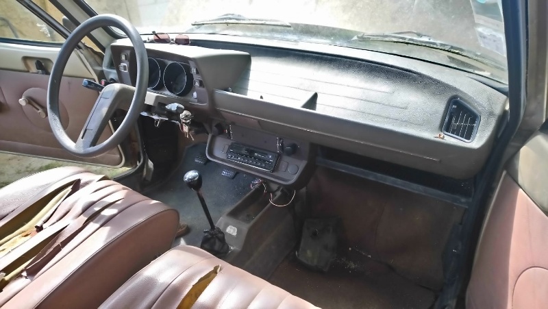

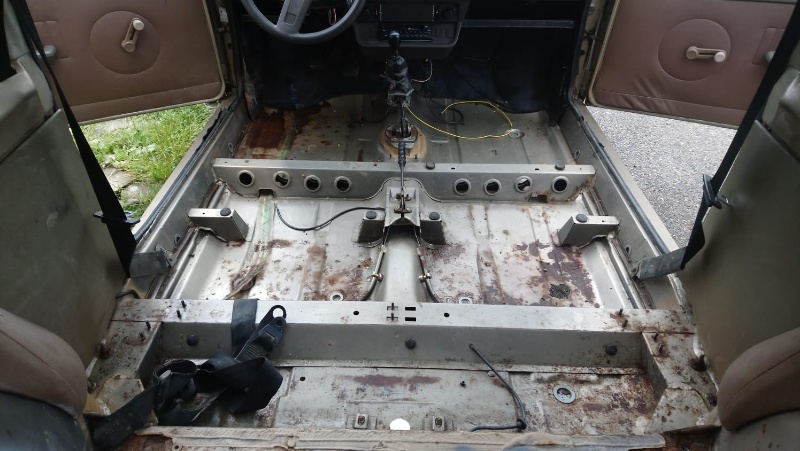

À poil Cannelle ! :mrgreen:
Virez moi ces moquettes.

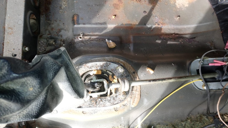

Un stock de mégots... Pour maintenir le levier au point mort ? :shock:

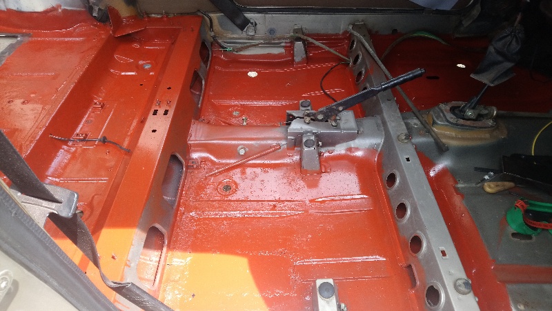

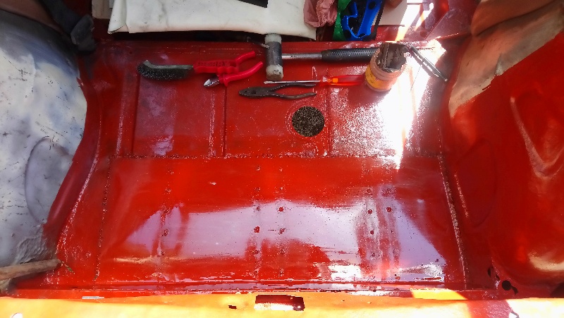

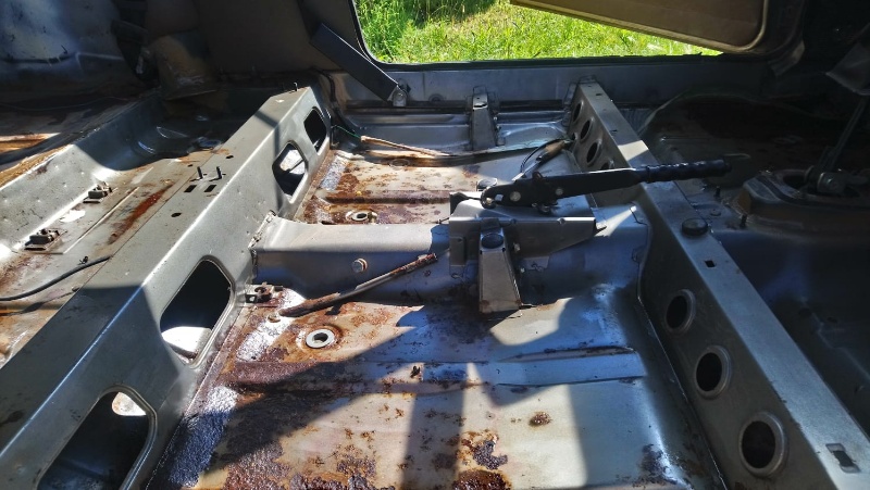

Un petit coup de Rustol et puis s'en va...
Ça brille !

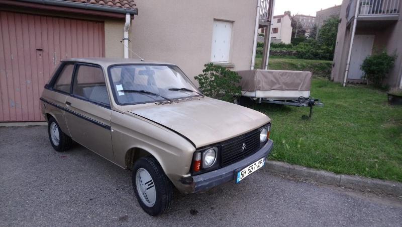

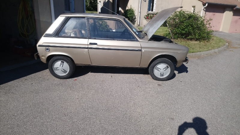

Passage en roues de VISA 14TRS. Une pauvre VISA de 40 000 km détruite...
Du coup elle est montée en 145/70 R13 au lieu des 135 R13 d'origine...
Les enjos de 14 TRS lui donne une touche haut de gamme à cette 11E. :-/

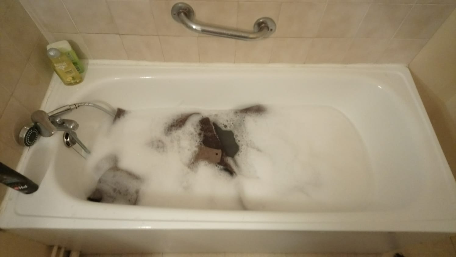

Bon tant que les moquettes sont virées. On en profite pour leur faire prendre un bain. Le jus obtenu rappelle celui de Jacquouille quand il prend son bain ! :D
Il faudra plusieurs bains avant d'obtenir un jus correct... Le génie a été utile !

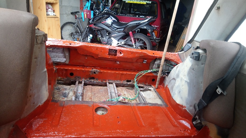

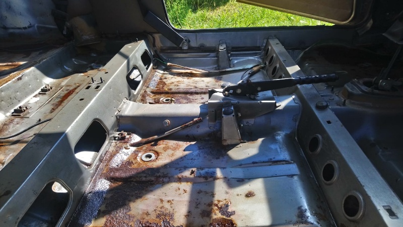

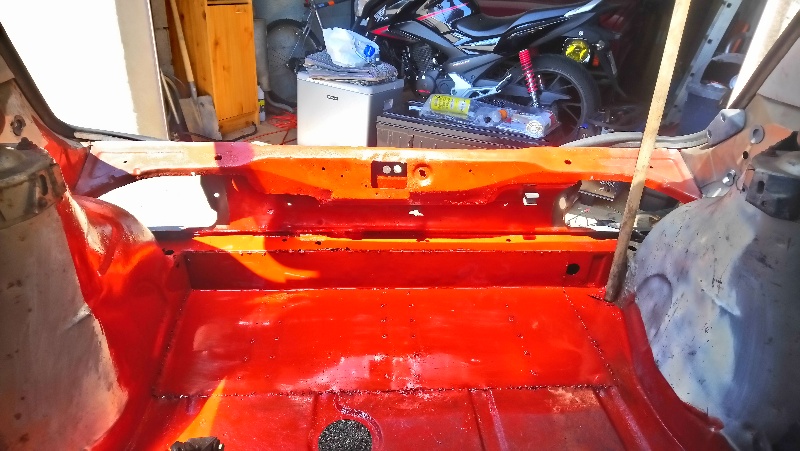

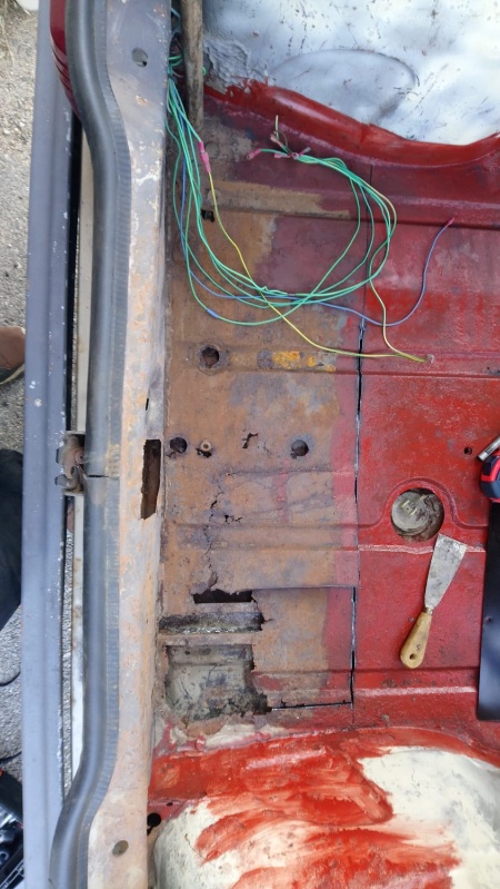

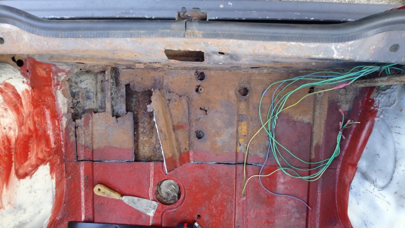

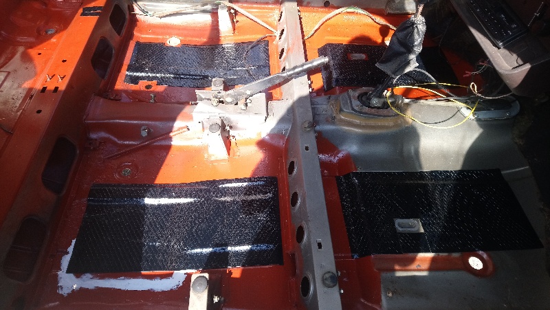

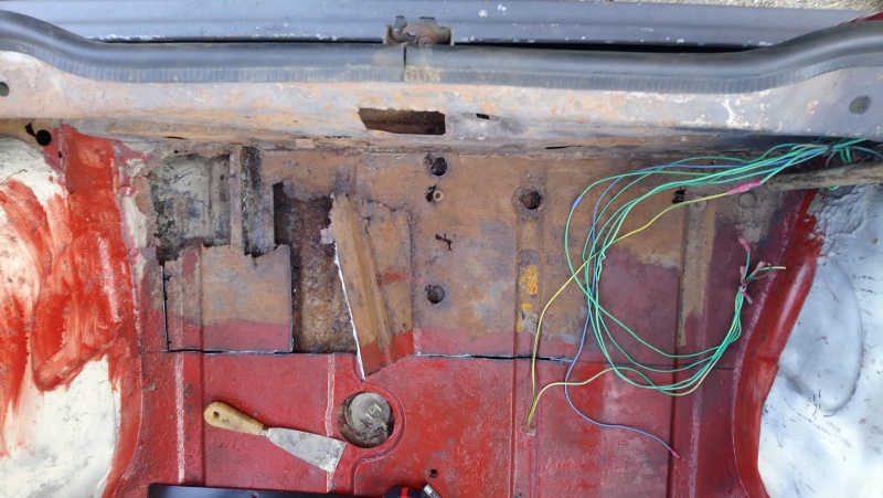

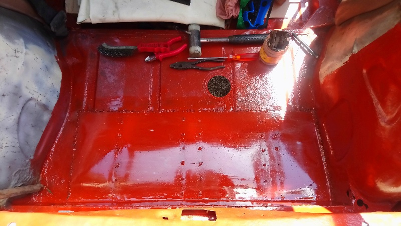

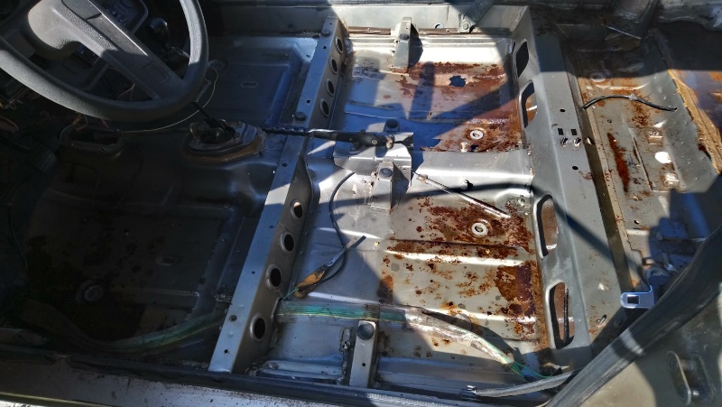

Sur les planchers, après les avoir imbibé de Rustol. Je passe une couche de CIP et je découpe la partie pourrie du plancher coffre. Je coupe large...

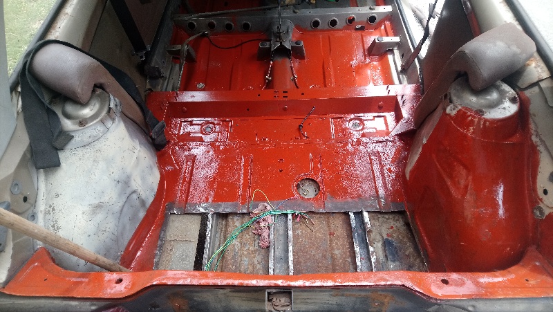

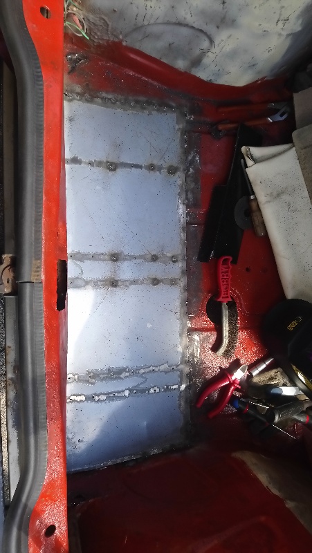

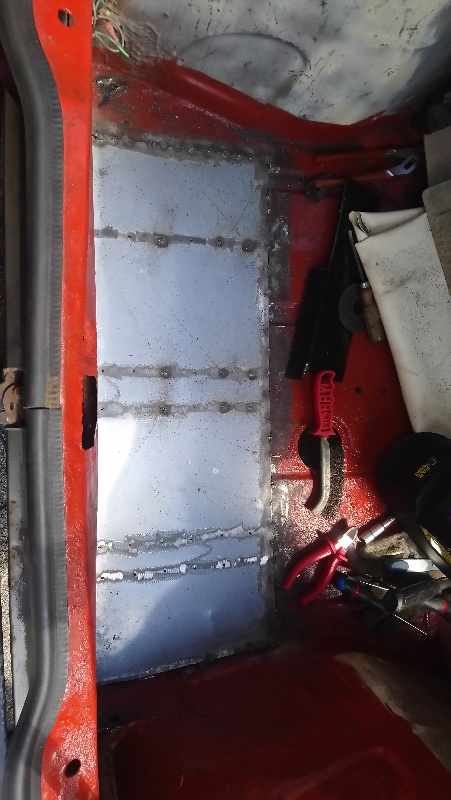

2e couche de CIP sur les parties AV après avoir greffé une tôle de réparation sur le plancher côté passager. La tôle venant de l'ancien toit de la VISA Dédé, elle ne suis pas les nervures du plancher... Et comme je m'en tape le coquillard ça fait bien. :lol:

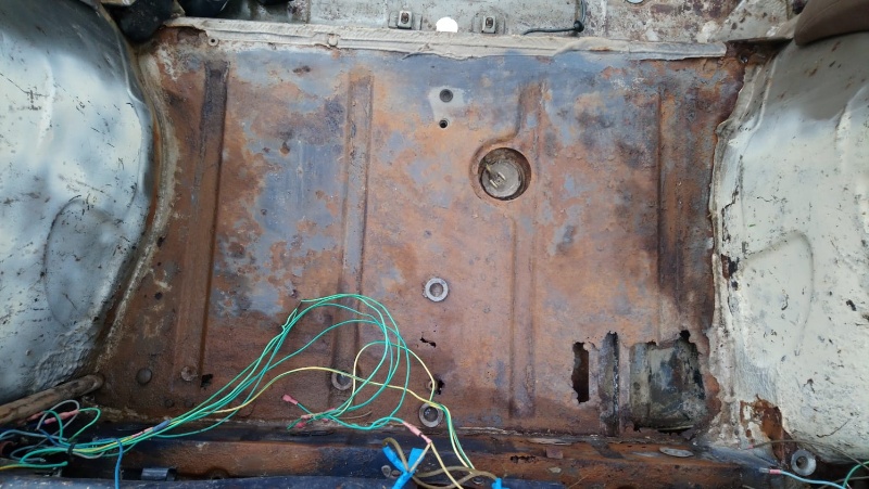

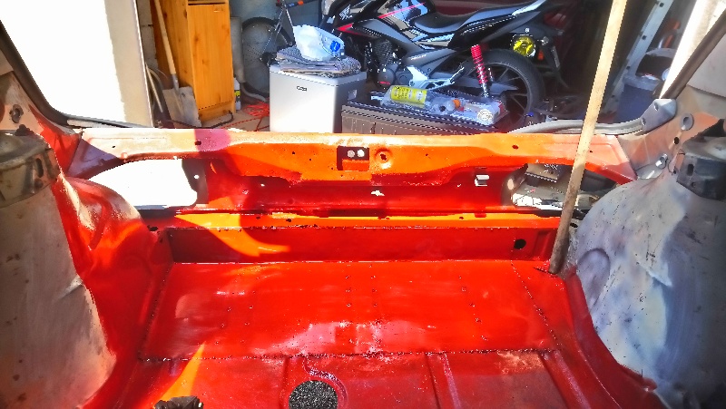

Encore un morceau du toit de la Dédé pour le fond de coffre.
La Traverse AR étant attaquée aussi par endroit. Je soude une tôle de renfort par dessus :pleure: :triste11:

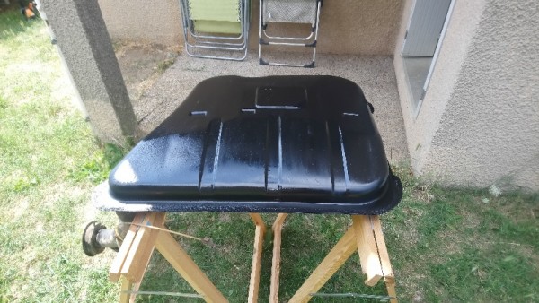

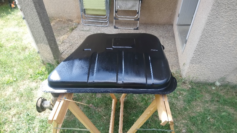

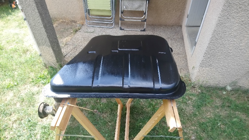

Pendant ce temps là. Le réservoir est repeint avec un mélange 50/50 de Rustol et de peinture à portail...
Et c'est la première fois que je trouve de l'essence bio ! De l'essence verte ! :mrgreen: Une odeur forte mais indefinissable ! :vomi: :triste2

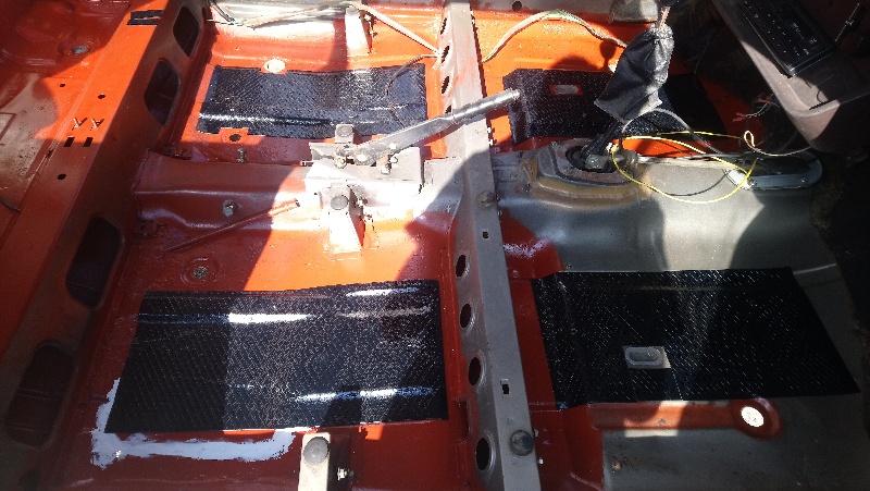

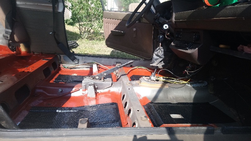

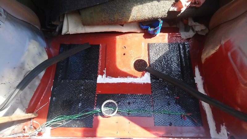

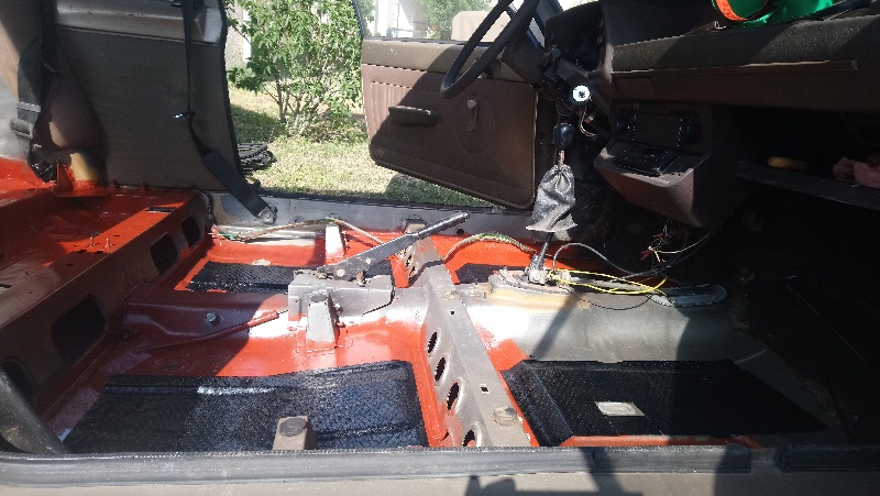

15 juillet.
À la place des merdasses de feutrines. Nid à flotte et propice à la corrosion. Et après l'application de joint de carrosserie. Je colle ce qui me reste de dalles goudron que j'avô acheté pour Henriette en 2017...

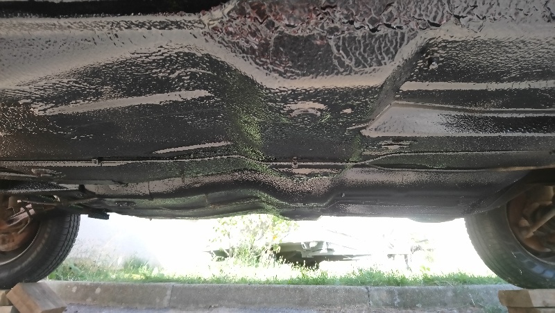

Je passe le dessous de la caisse au goudron noir. Ça masque les réparations, ça protège et ça fait tout joli. ;)
Les bas de caisse sont repeints également...
