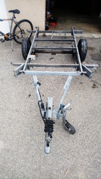

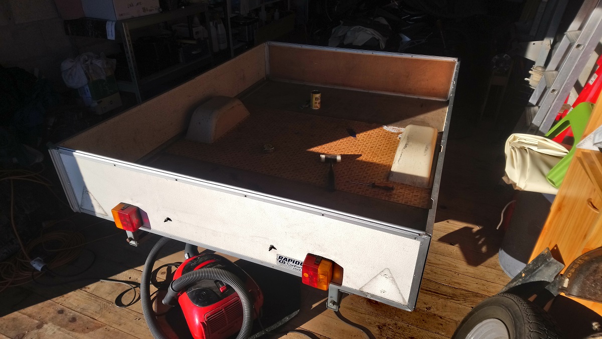

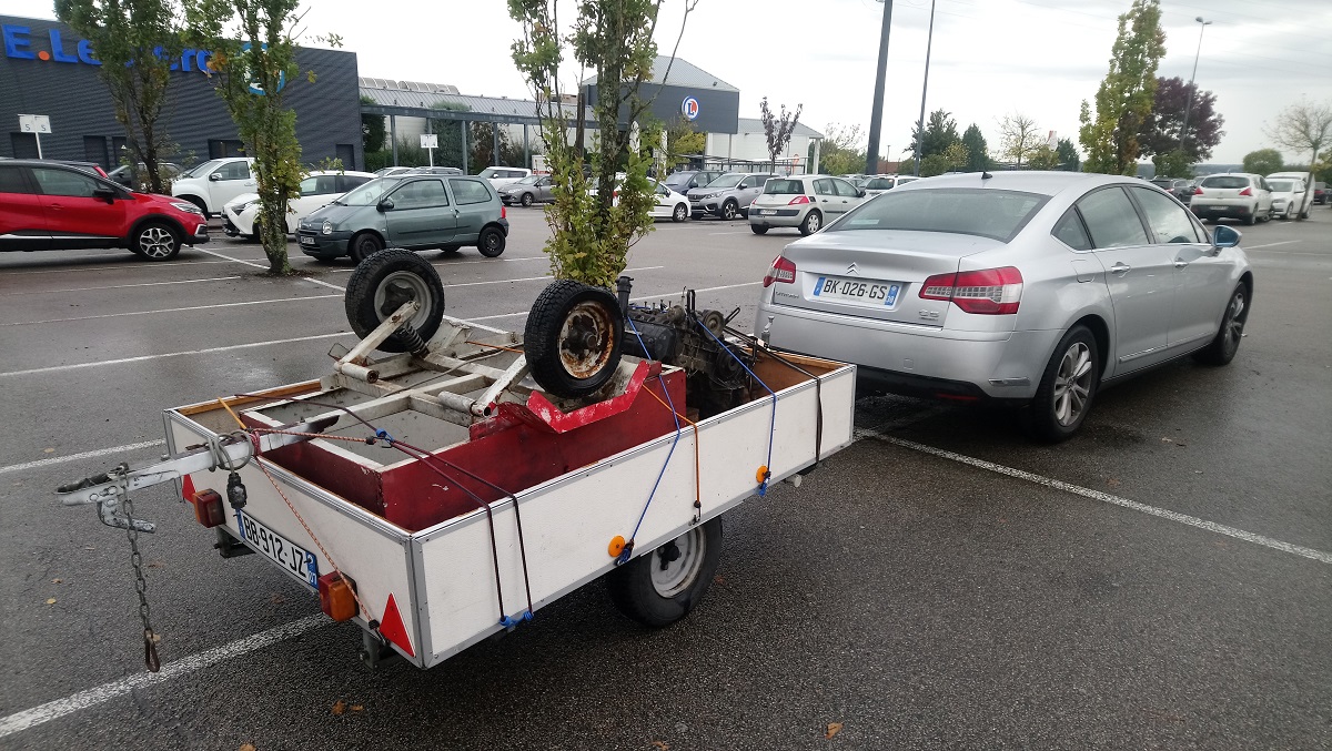

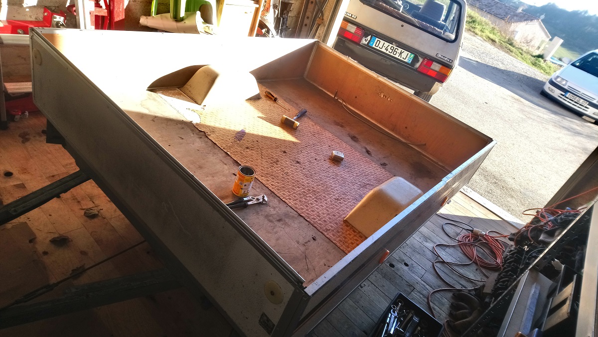

En 2013, je démonte celle qui était ma 2ème Rapido.
Mon père la transformera en remorque à tout faire...Déménagement, bois, pièces auto etc... Aujourd'hui elle est encore en vie et c'est elle qui va me servir de base à l'auto-construction de ma Rapi-Deuche

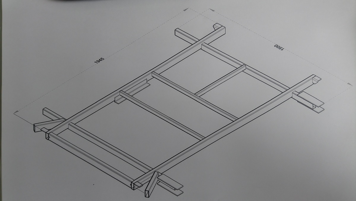

Re: Nouveau projet Rapi-Deuche

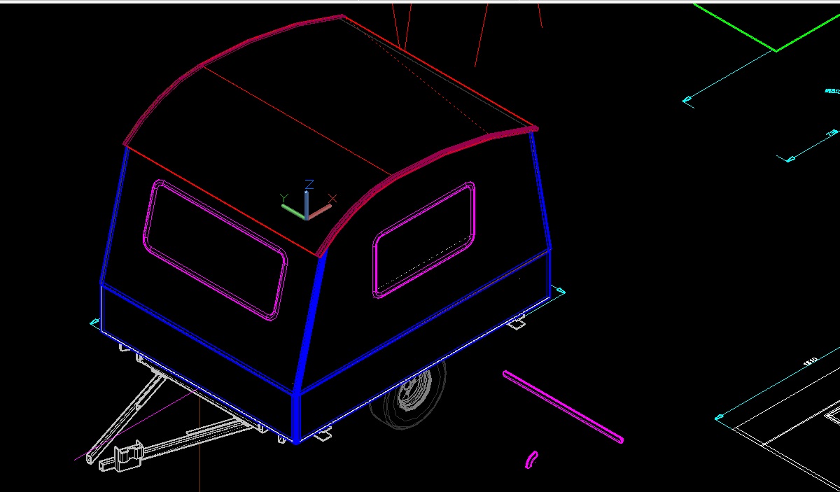

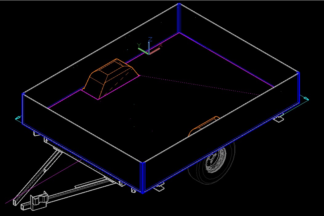

Après relevé du châssis, je modélise celui-ci en 3D DAO puis CAO
Y ajoute la partie caisse existante…
Et imagine une première caisse. En conservant la partie basse.

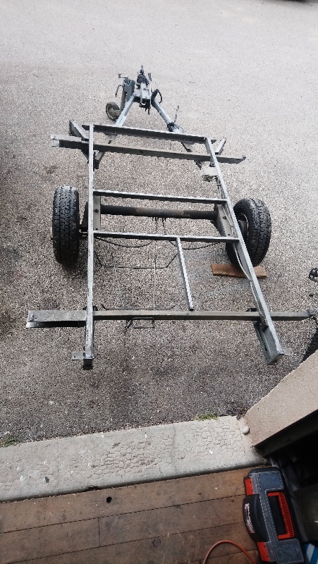

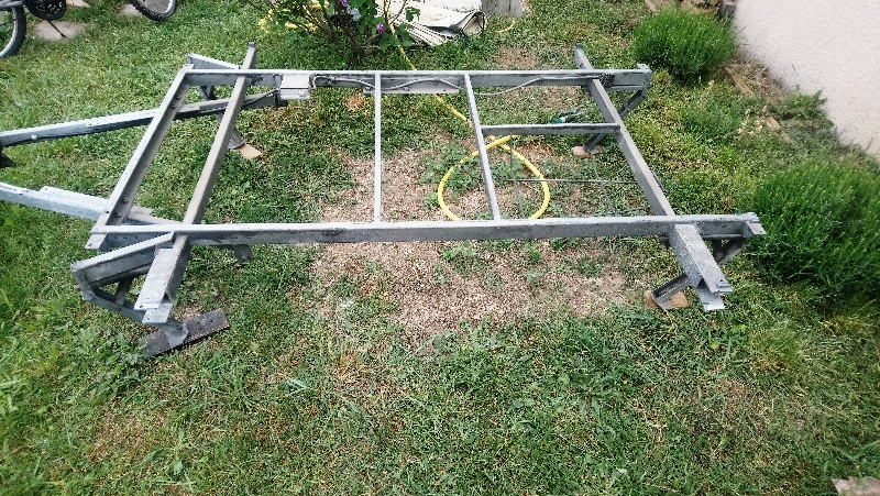

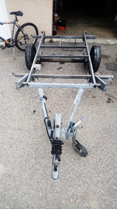

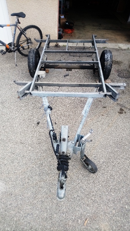

Le châssis de cette Rapido est équipé d'une suspension FTF par barre de torsion, contrairement aux remorques bon marché que l'on trouve un peu n'importe où, complétée par 2 amortisseurs et dispose de freins diamètre 160 mm et d'une tête d'attelage Alko 60S/1.
De plus j'ai à disposition 4 vérins de stabilisation ainsi qu'un panier de roue de secours.
La plaque constructeur ne mentionne pas le poids à vide, mais le PTAC est de 499kg. Je peux le descendre à 400 en refaisant une plaque.
Le poids est une donnée capitale dans ce projet, c'est pourquoi je modelise tout en affectant la matière à chaque pièce pour estimer au plus juste le poids total et la position du centre de gravité... Le plus bas possible et le plus proche de l'essieu. J'essaie de faire en sorte de ne pas dépasser les 250 kg... Ce qui correspondrait à 3 passagers à peu près auquel il faudrait ajouter les bagages.

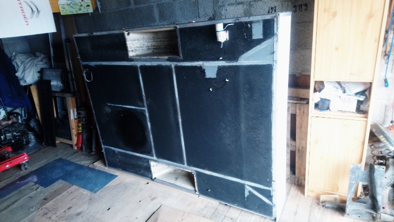

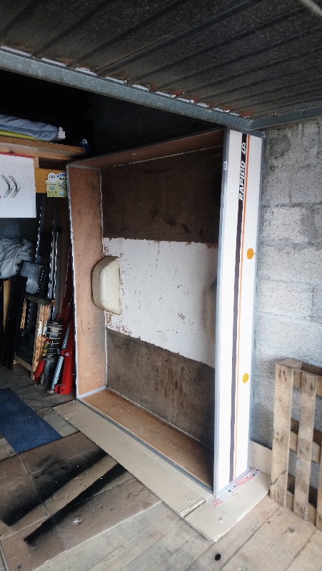

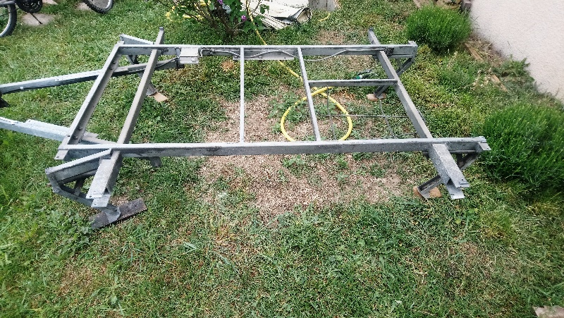

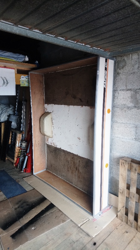

C'est reparti, on sort les outils et hop on démonte ! Z'ont même pas le temps de refroidir les outils...
Je mets la caisse à l'abris le temps de preparer le reste. Ici façon armoire...
Le squelette

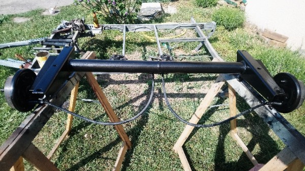

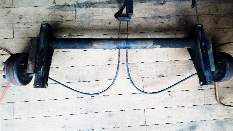

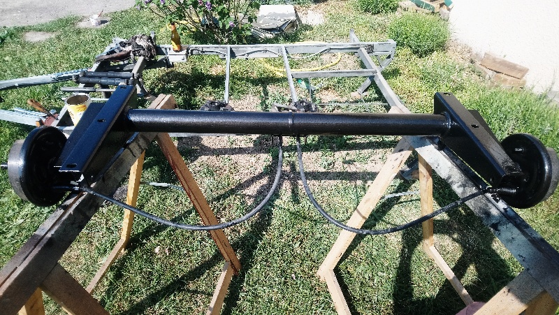

C'était déjà pas bien lourd mais alors là...
Essieu de 750 kg freiné à repeindre, graisser et depoussierer les freins
Modifié en dernier par Christophe le 23 avr. 2020 12:04, modifié 1 fois.

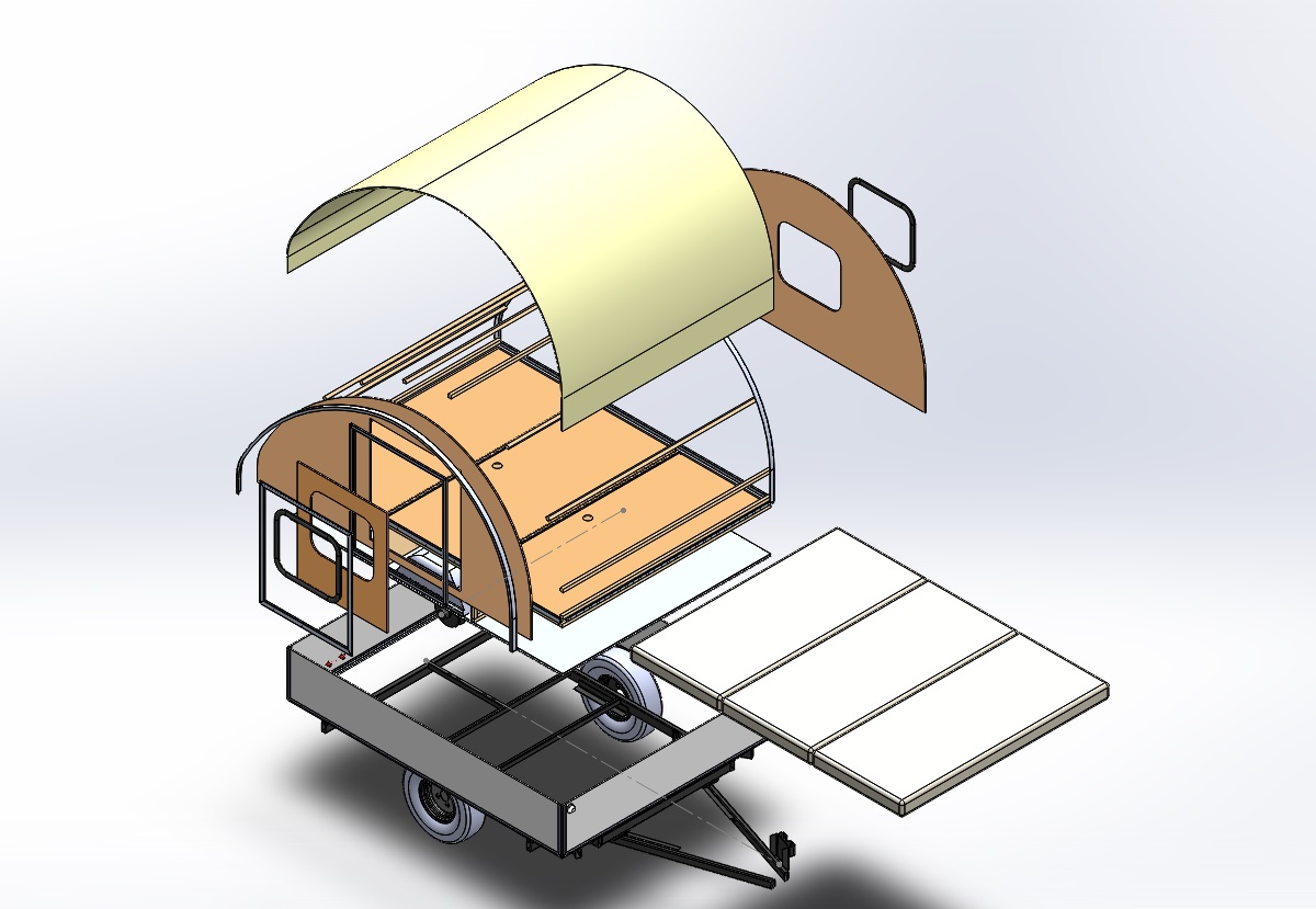

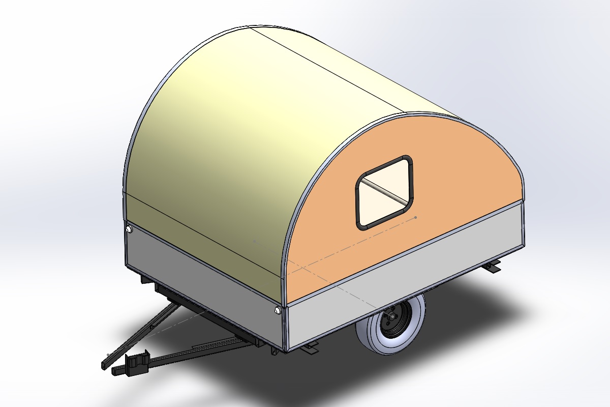

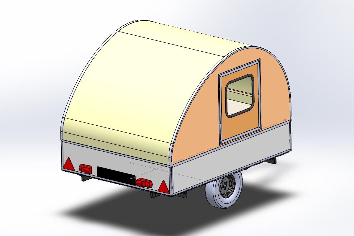

Après la partie pratique, voici la partie théorique.
Eclaté J'attends vos commentaires.
N'hésitez pas à dire si c'est moche !

Une fois de plus, je vois que tu ne traîne pas et que tu vas faire les choses dans les règles de l'art.
Ce petit châssis à l'air d'être la base idéale pour ton projet.
Et personnellement je trouve que les formes que tu envisages lui donne une bonne petite bouille (avec ses feux de Dyane
Je suis comme Totoche (enfin presque
), je suis impatient de voir la suite

Ton projet et sympa et intéressant, c’est clair qu avec nos petits bicylindre , le plus gros travail est sur le poids , et ta base est intéressante et le rendu va être sympa !
Respect pour les plans en 3D !

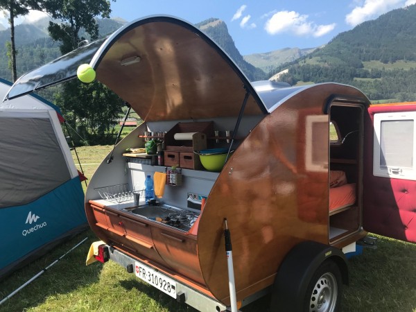

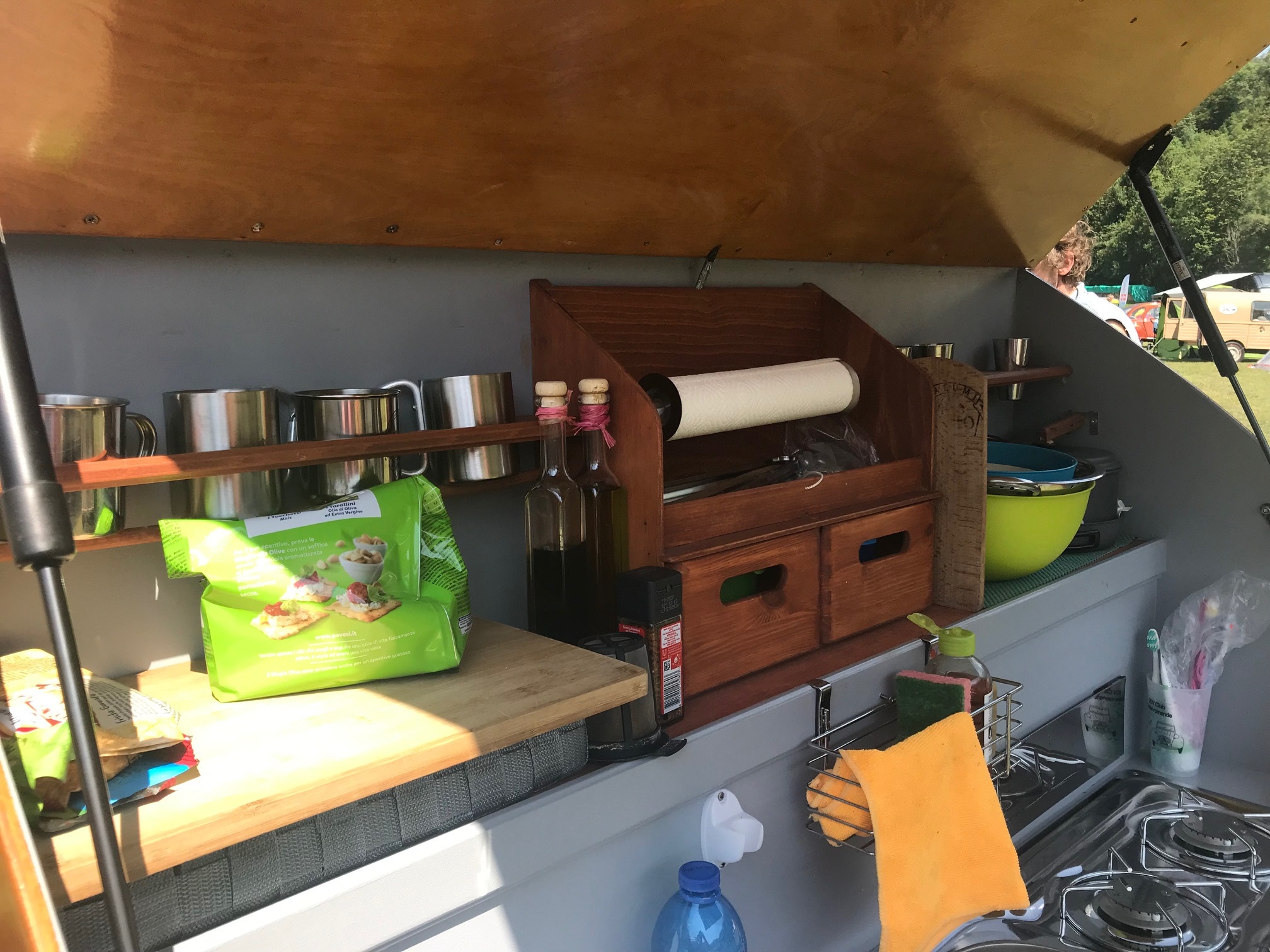

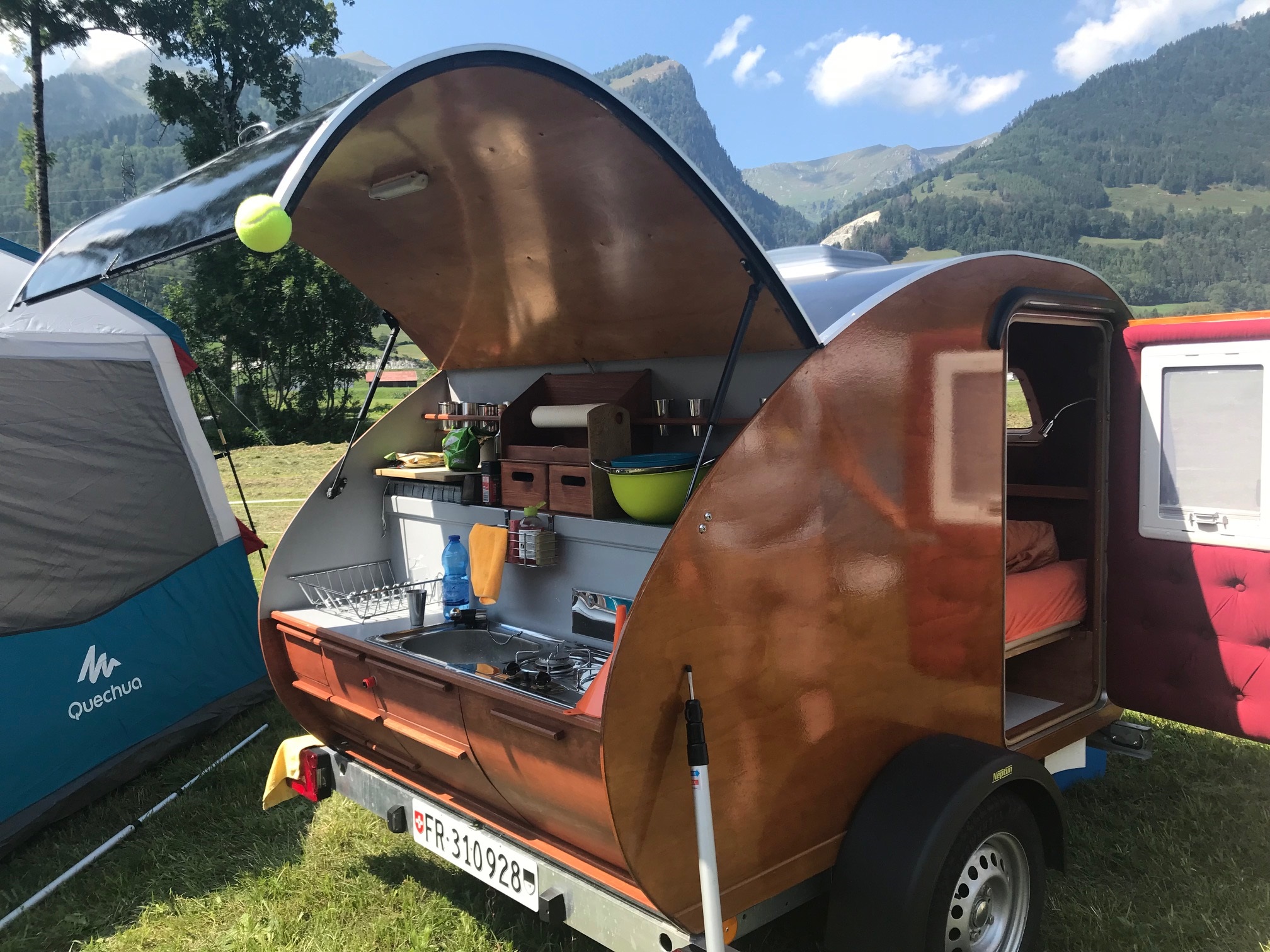

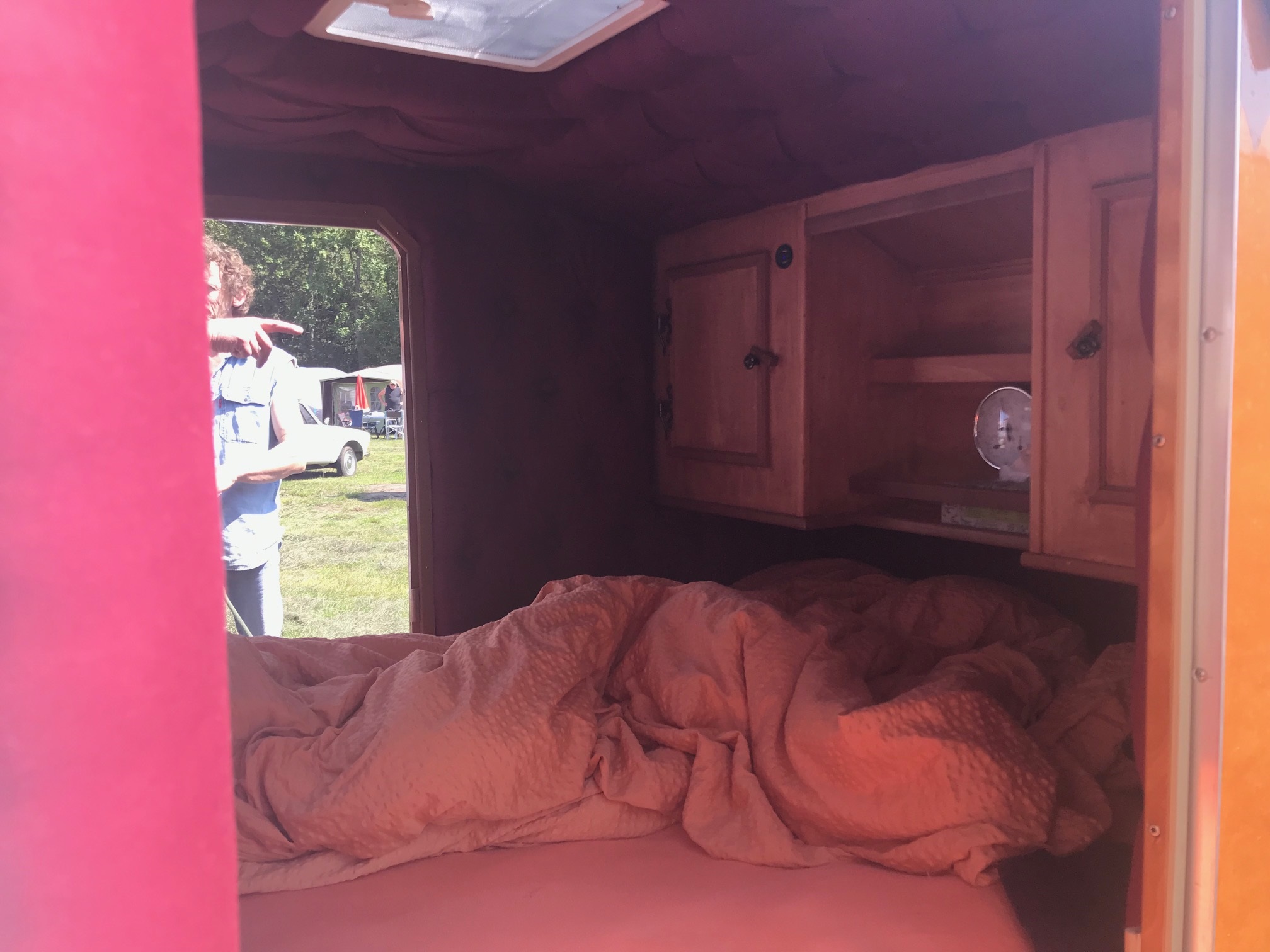

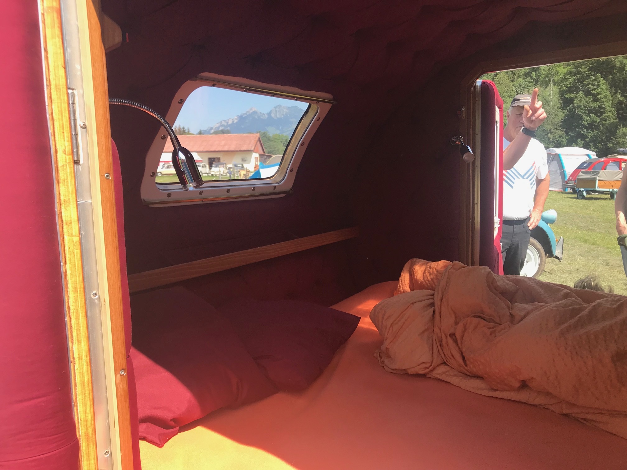

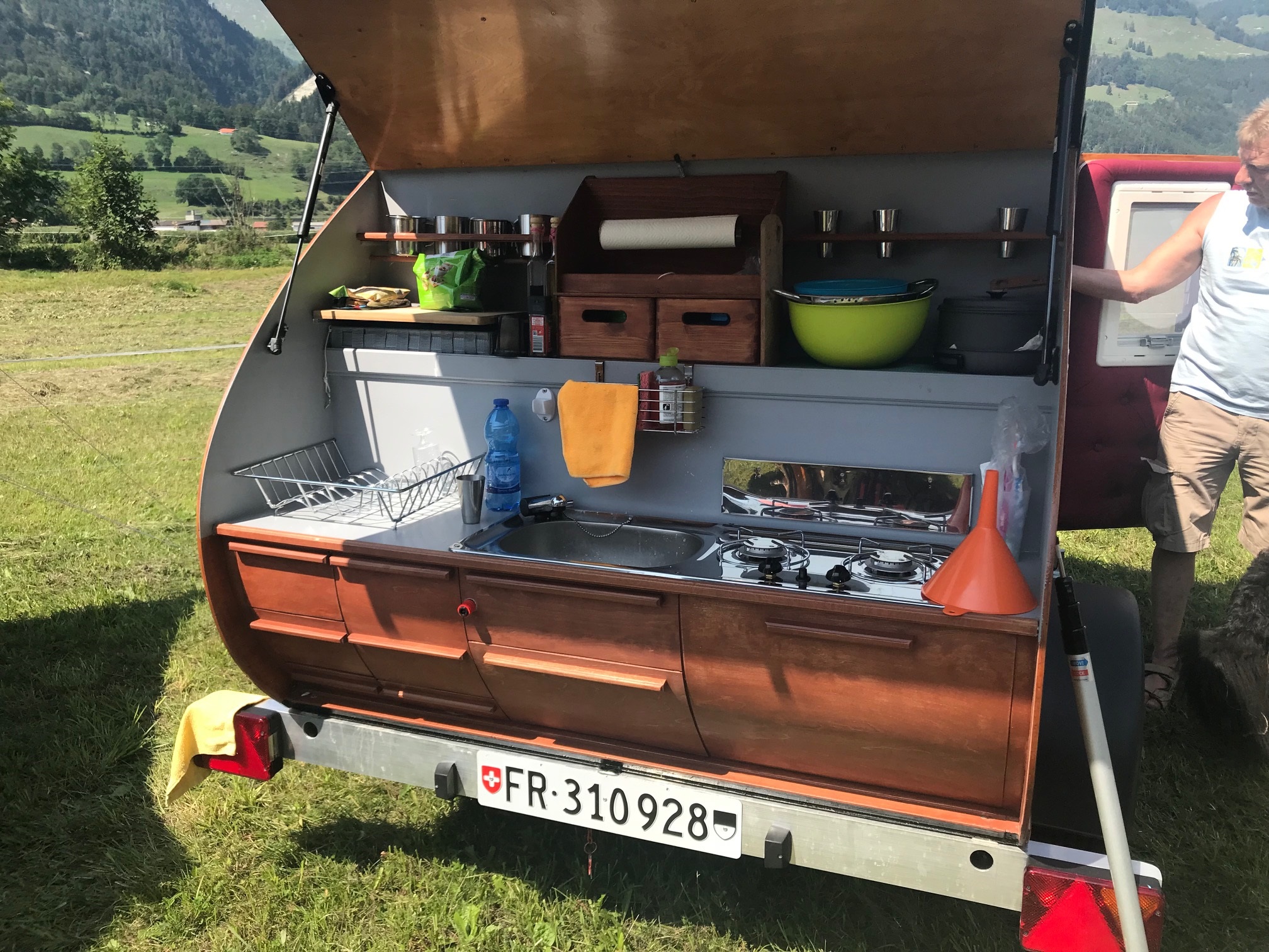

Quelques photos d'une réalisation croisées à Albeuve en aôut dernier, si cela peut t'inspirer...
Bonne soirée et à demain

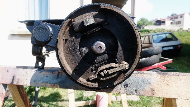

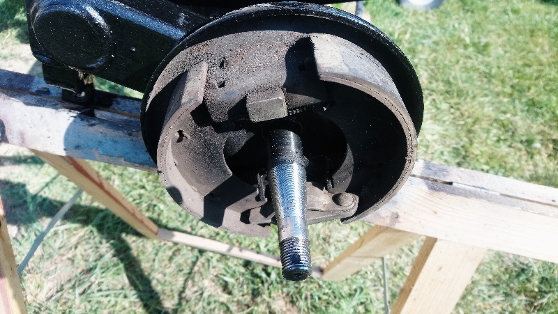

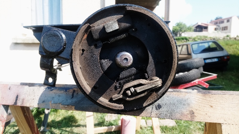

Démontage des amortisseurs et des tambours de frein, puis dégraissage, ponçage, re dégraissage et peinture de l'essieu datant de Mai 1983.
Pour la peinture, j'utilise de l'Hammerite diluée avec env. 25% de Rustol Owatrol
Amortisseurs Record, segments de frein, roulements à rouleaux coniques et leur portée sont en excellent état et ne demanderont qu'à reprendre du service.
