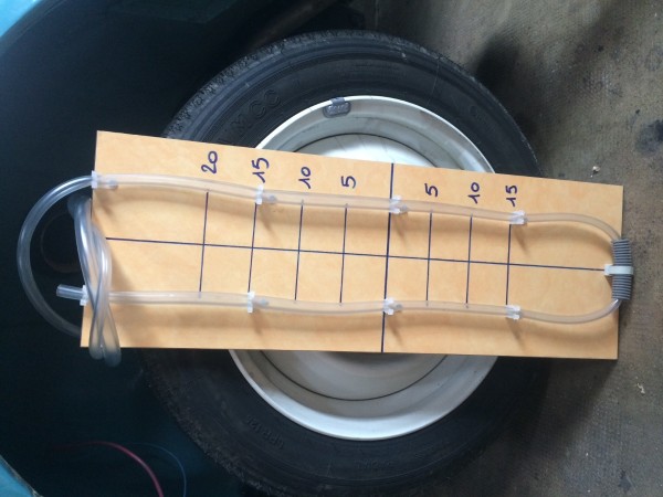

Pour avancer sur ma consommation d'huile élevée avec la 2cv j’ai fabriqué, sur les conseils de Jacques, un manomètre de contrôle du reniflard comme ils disent dans les revues
Test dans les prochains jours
À suivre...

Messages : 4023
Re: AcaDeuche69
je ne sais pas l'échelle, mais la valeur à lire est le distance entre les 2 niveaux d'eau.
donc si tu as +5 cm sur un niveau, et que tu est centré tu aura -5 cm sur l'autre niveau d'eau.
la valeur de différence sera 10 cm d'eau.

jacques a écrit : 02 août 2021 07:58 je ne sais pas l'échelle, mais la valeur à lire est le distance entre les 2 niveaux d'eau.
L’échelle est en cm
Par contre pour la manipulation
Je connecte le tuyau et démarre ou inverse ?
Messages : 4023
Re: AcaDeuche69
met en route ton moteur normalement au ralenti, moteur chaud.
après tu sort la jauge et tu branche ton tuyau. et l'eau doit monter.
après tu fait monter le moteur dans les tour et regarde si c'est mieux ou moins bien.
De tête, il faut toujours au mini 5 cm de différence entre les 2 niveau.

J’ai utilisé sur la 2cv mon manomètre artisal sur les conseils de Jacques
Voici le résultat qui me parait concluant
Il me faut continuer les recherches car ça en devient gênant pour les suiveurs :protester:
