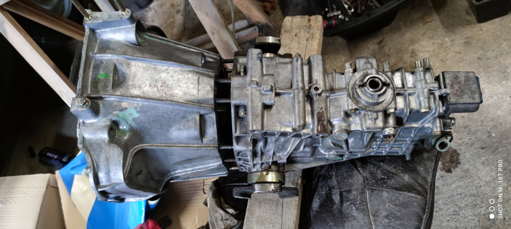

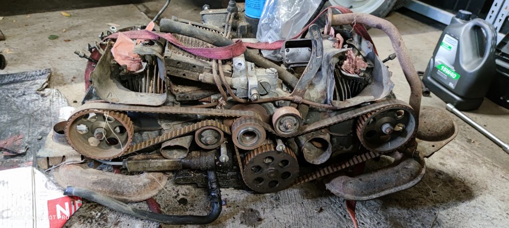

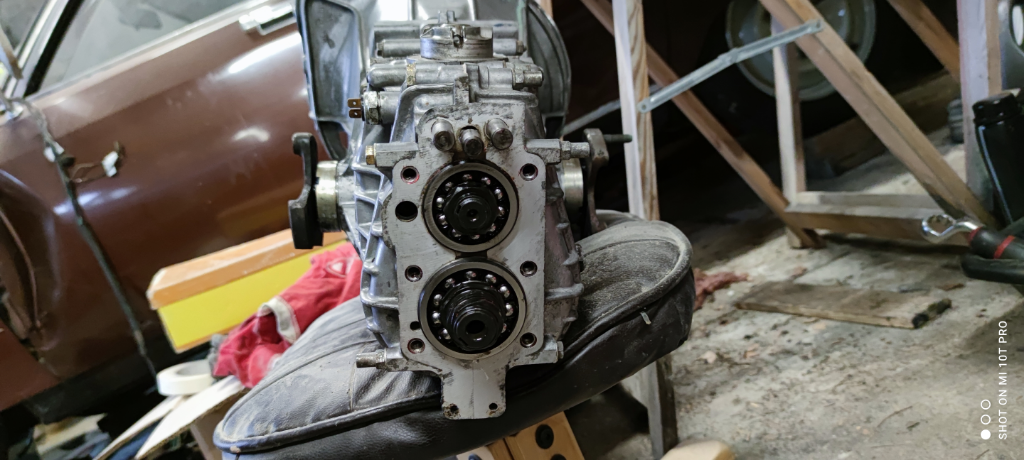

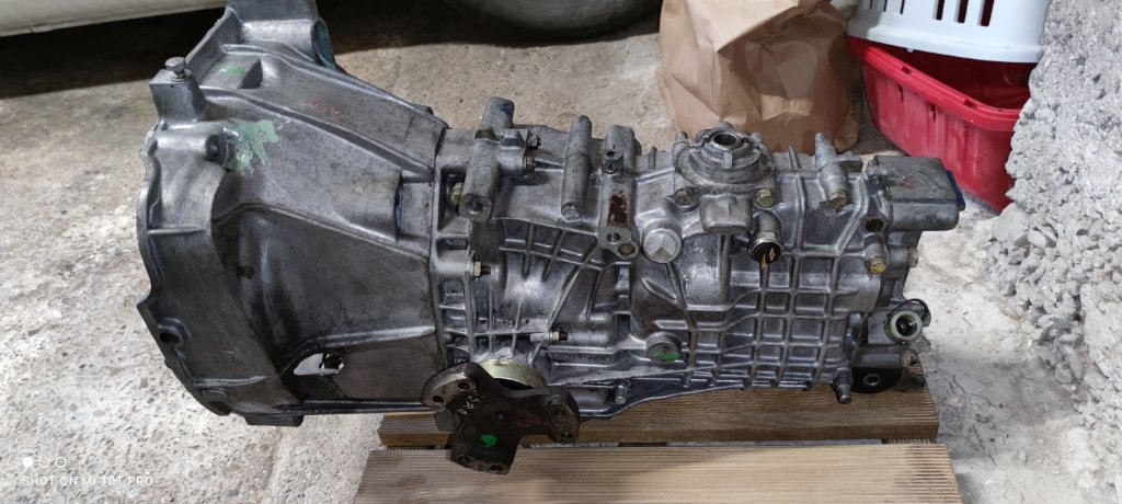

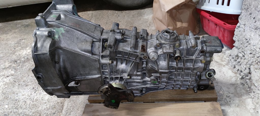

Poursuite des opérations. L'ensemble GMP déposé, c'est le moment de séparer moteur et boîte. Nettoyage de la boîte. Il a fallu quelques heures pour qu'elle soit propre et quelques minutes pour que moi aussi !!
L'avantage des karchers, c'est que ça vire le cambouis mais ça fout tout sur ta gueule ! Je me serais cru dans le Nord, à la sortie de la mine après un coup de grisou...

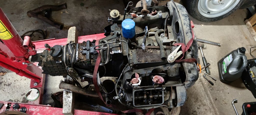

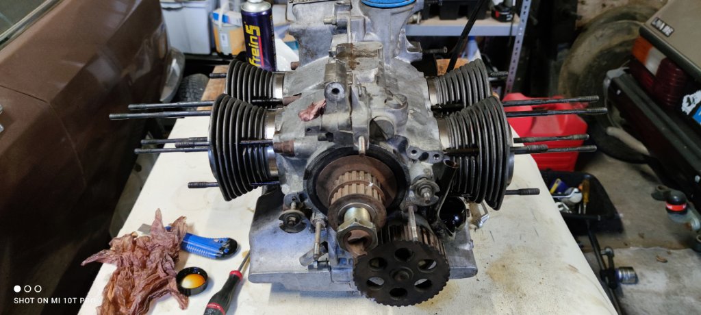

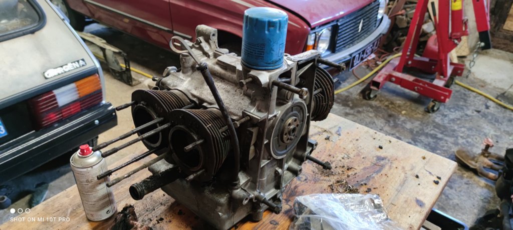

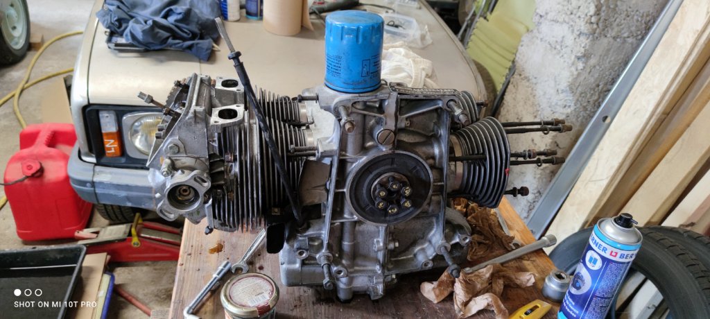

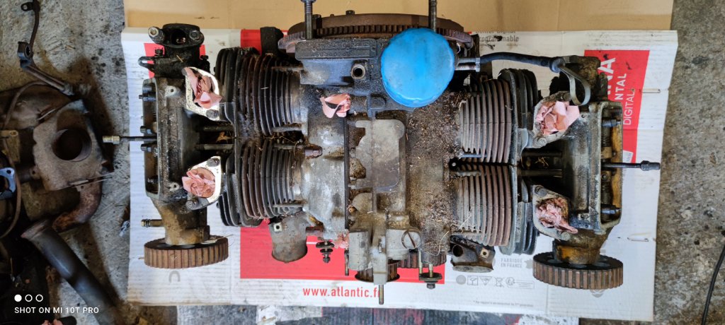

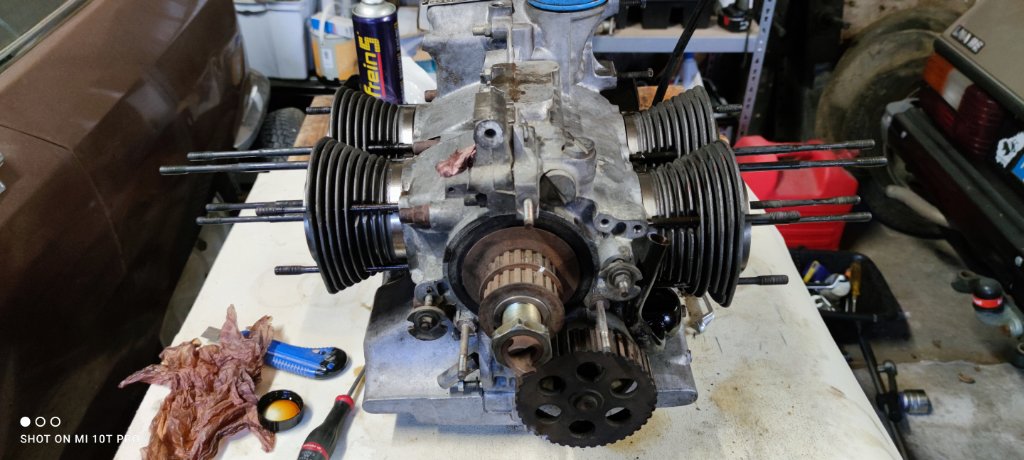

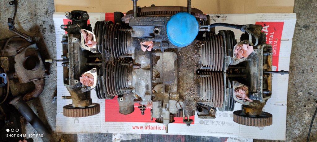

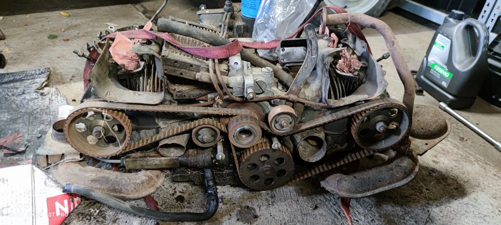

C'est au tour du moteur G12/612 maintenant...
À poil !!
Courroies de distribution de marque Pirelli qui ont bien 40 ans d'âge... Ça s'allège, ça s'allège ! Et voici Suite des évènements après une courte pause...
À poil !!

tu avance bien...

Bonjour Jean (Dagonet préparateur),
Tu as réussi à sortir la bougie qui était cassée ?
Allez au boulot, la pause est fini !

Non pas encore sorti cette modite bougie !
Les 3 autres j'en ai bavé pas possible ! Jamais vu un truc pareil ! Mais elles sont venues quand-même et en un seul morceau... Ouf !

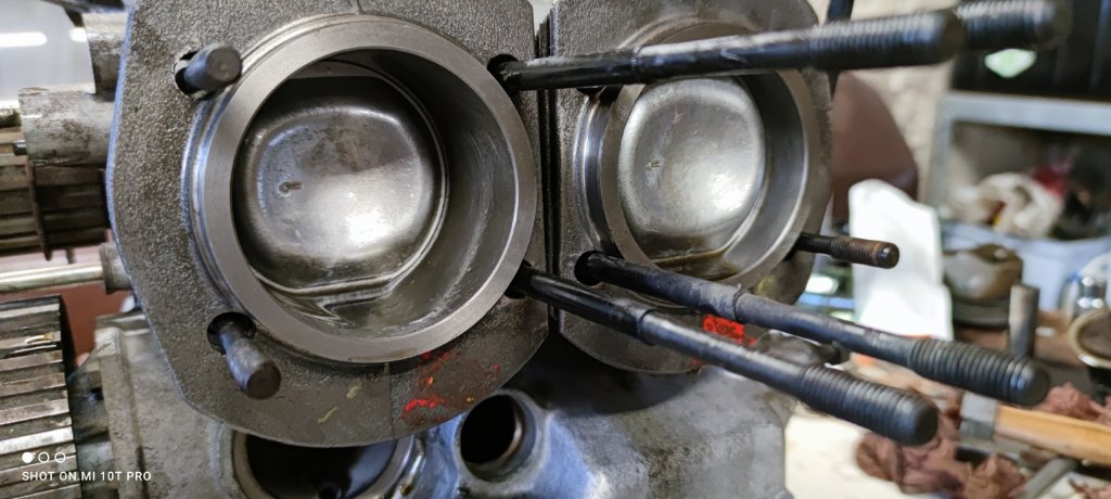

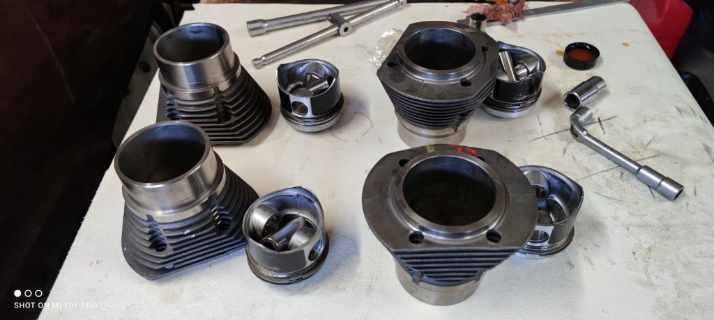

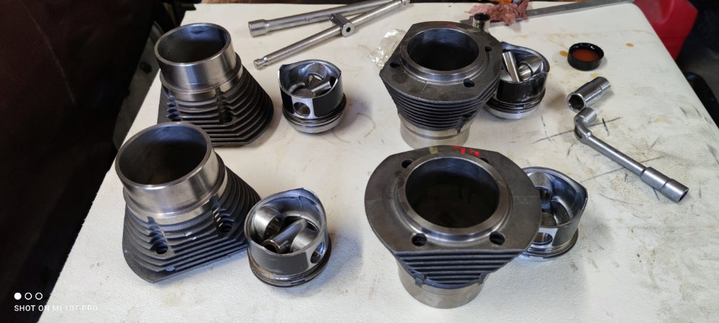

L'activité principale du samedi étant le bricolage.
Cet après midi cela a consisté à monter un ensemble neuf segments/pistons/chemises de marque Bretille (NOS) sur le G12. Je suis fort heureux que ce moteur ne comporte que 4 cylindres car sinon j'y serai encore !

Bonjour Chapron,
Voilà une belle et bonne chose de faite !!

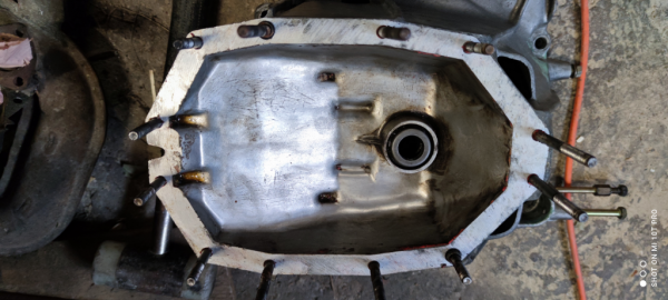

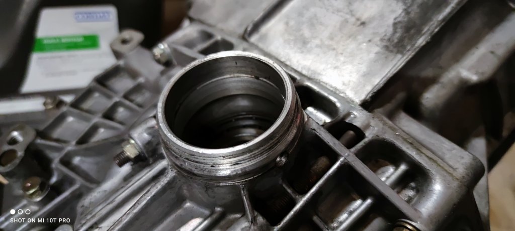

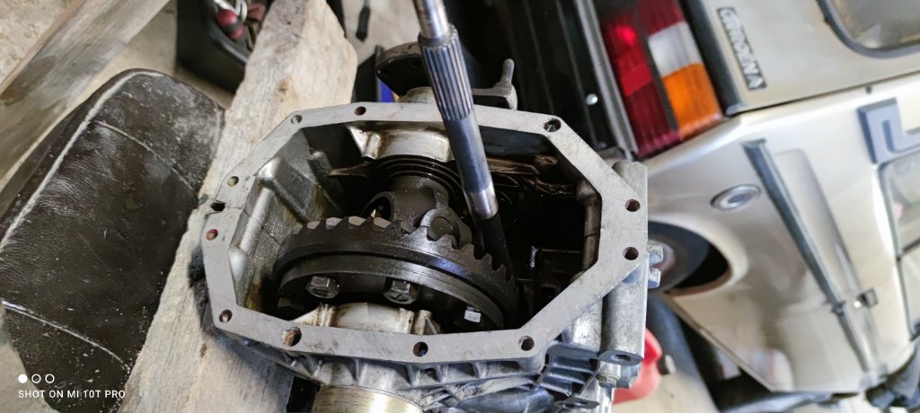

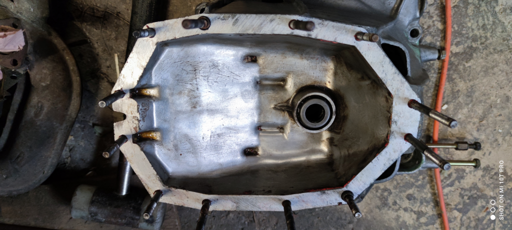

Poursuite des opérations. Il faut refaire l'étanchéité de la boîte de vitesses car rappelez-vous elle était méconnaissable.
Donc c'est parti ! Changement des 02 joints à lèvres de sorties de boîte. Puis je passe au cul ! Dépose du carter, nettoiement et une petite dose de joint noir. Puis dépose de la cloche d'embrayage pour changer le joint à lèvres de l'arbre primaire. Ça me fait toujours quelque chose quand je parle d'arbre, de lèvres... Les termes employés en mécanique sont tout de même curieux !
Plus sérieusement elle vient d'un petit coin de Drôme près de Romans au milieux des vignes qui fournissent un bon vin de Triors.

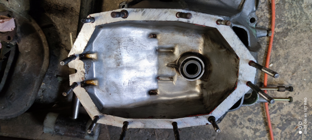

Re: Henriette, souvenir d'enfance
Un peu de joint noir sur le plan de ... Joint. Et on referme.
Fini !

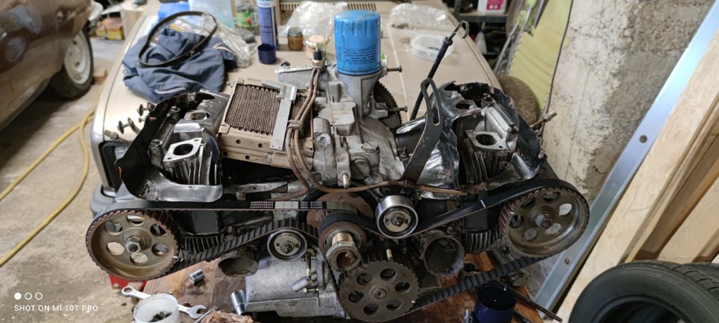

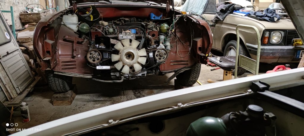

À l'heure actuelle le G12 a retrouvé sa place sur l'unit avant noire de sa GS. Je ne voulais pas qu'Henriette finisse l'année sans son moteur, les tripes à l'air...
Voici quelques photos d'étapes par exemple lors du remontage des culasses et leur repose sur le moteur, l'épisode de la distribution (pas trouvé la PàE !)
Les premiers réglages ont commencé avec les culbus. Le moteur tourne au démarreur

Pas simple cette distribution... je vois que tu te régale avec cette mécanique.

Bon première remarque, l'unit doit être de couleur marron foncé et non pas noir !
Ensuite j'espère que tu as d'abord fait tourné ce "moulin" à la manivelle, parce que direct au lanceur électrique c'est trop rapide en terme de vitesse de rotation !

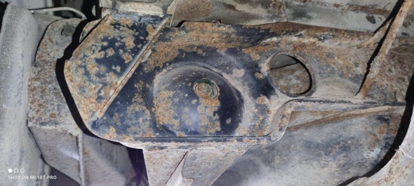

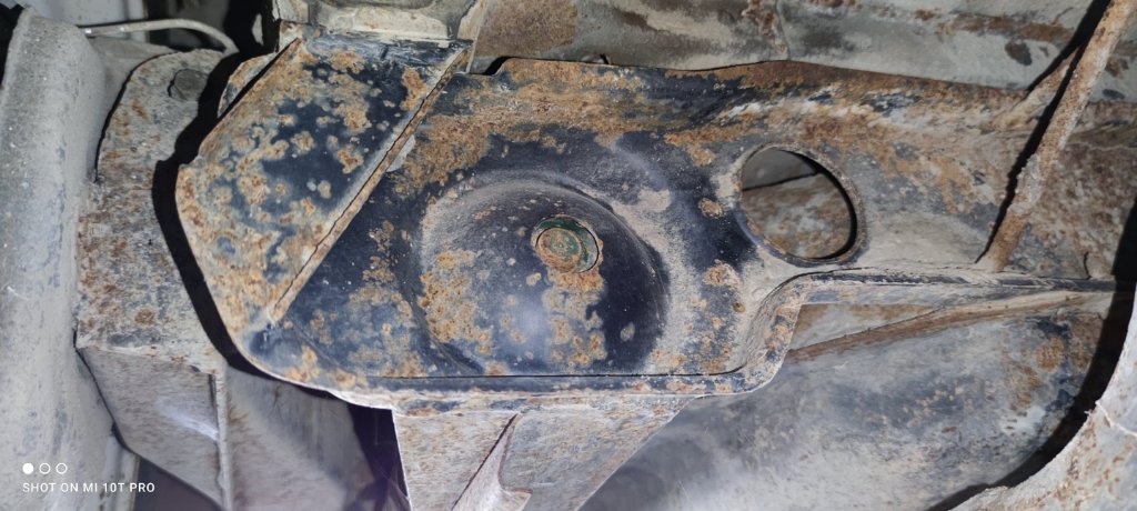

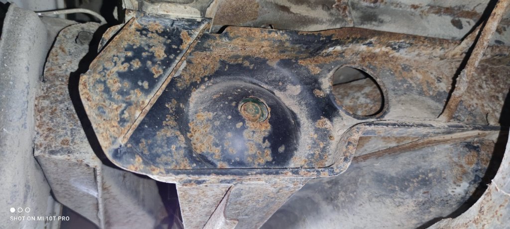

Oui Dédé la plus grande partie des GS ont les units AV et AR couleur Brun Châssis. Certaines en ont des blanches et c'est très rare. Mais il existe aussi des units en Noir AC200, c'est très rare aussi ! Moi elle est comme ça d'origine. C'est une particularité. Et même le support du réservoir LHM est peint en Noir AC200 alors que le reste est Brun des Andes...
Ici l'unit AR Pour le moteur, il a tourné à la manivelle ne serait-ce que pour la distribution et les réglages culbus. Et une centaine de tours à la pompe à huile. Ensuite au démarreur branché sur la batterie de ma BX baaaaase (Blanchette) avec du gasoil en guise d'huile moteur.
