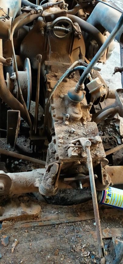

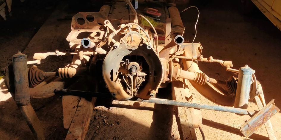

vue de la boite avant. je pense qu'il est nécessaire de déposer le moteur et la boite du châssis.

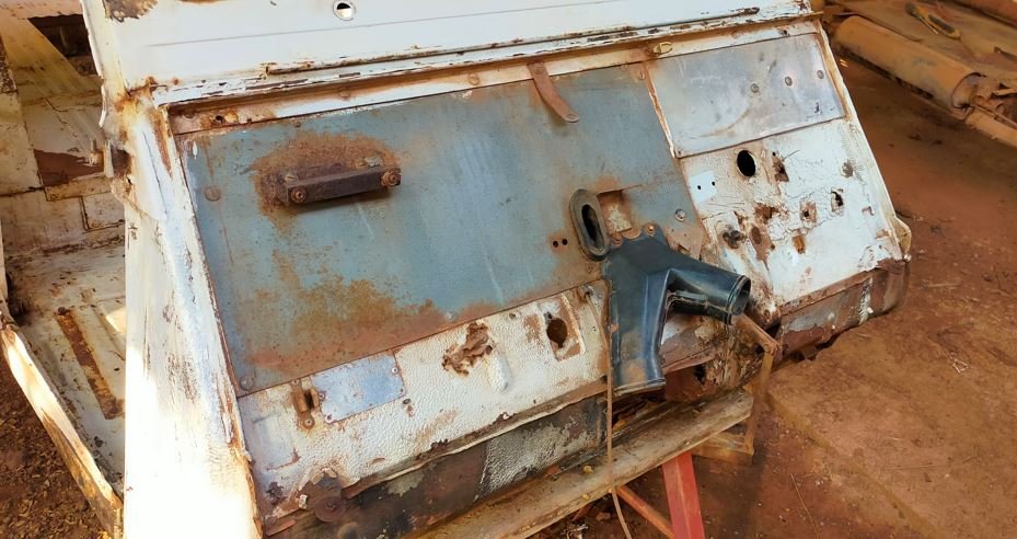

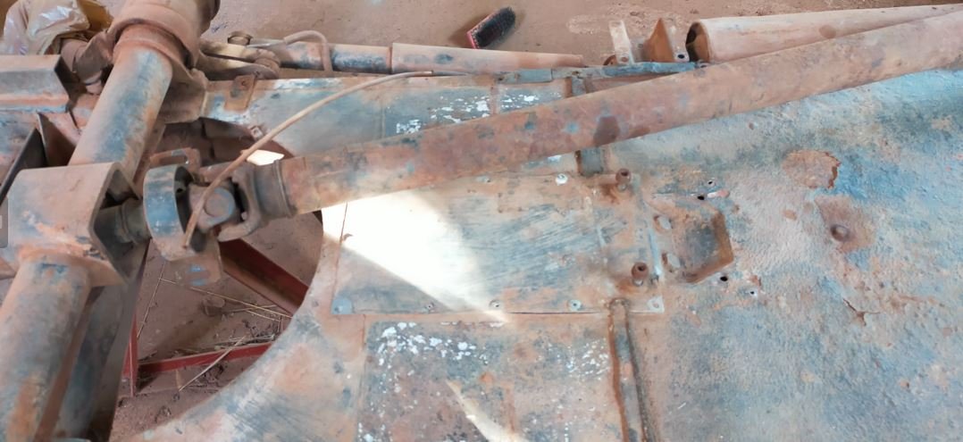

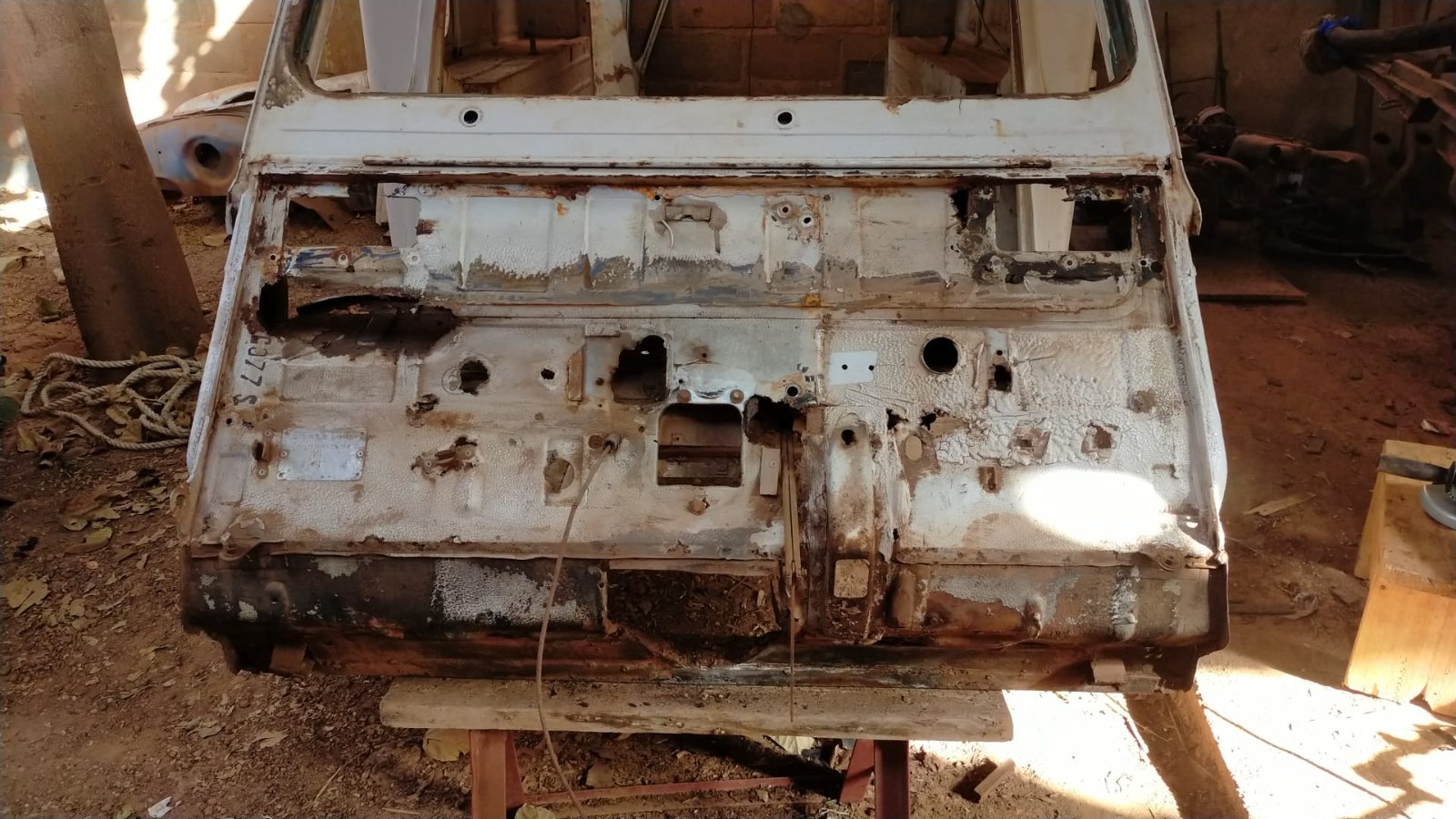

le tablier coté moteur est plutôt bien, avec les tôles ajoutées

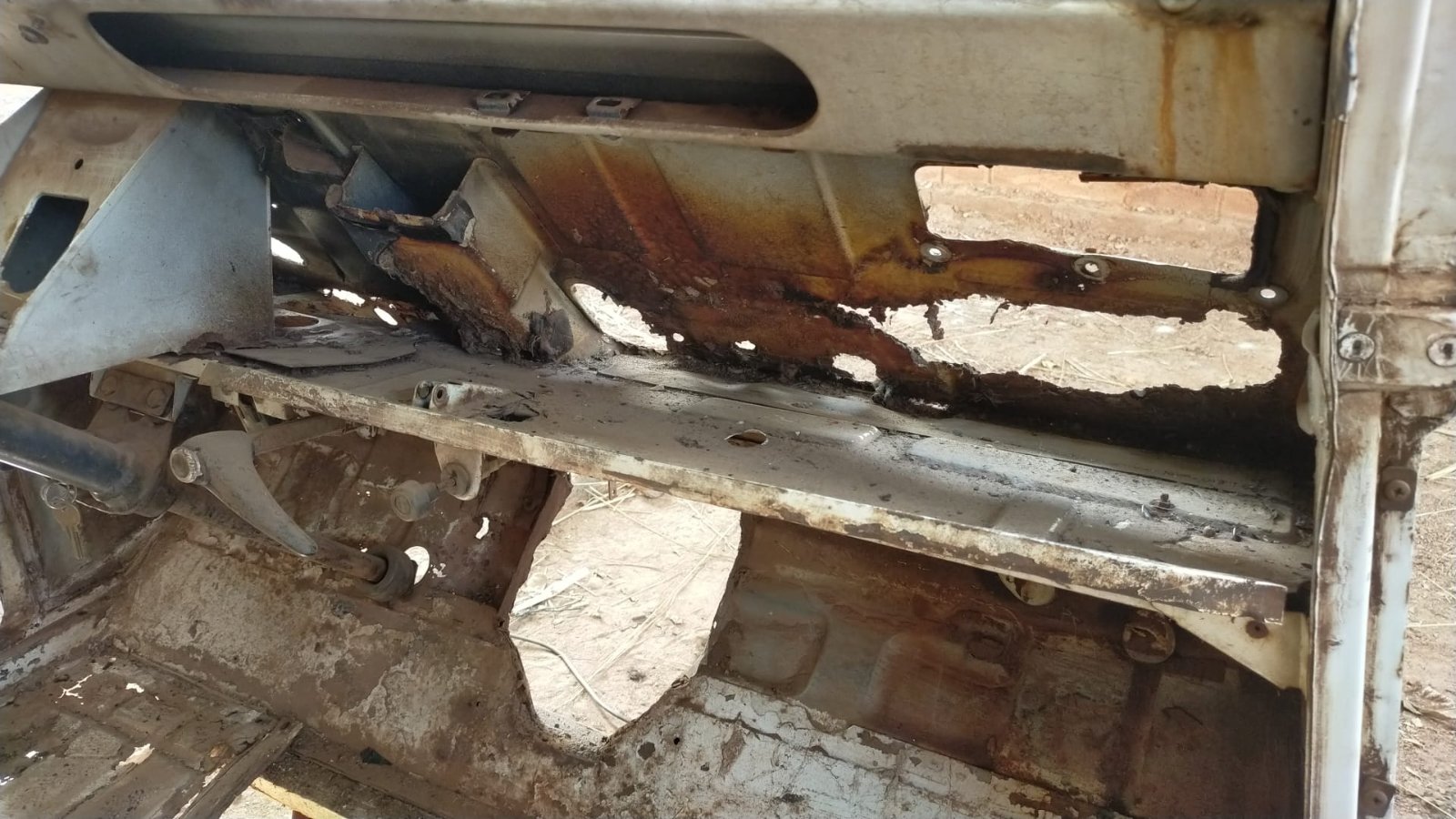

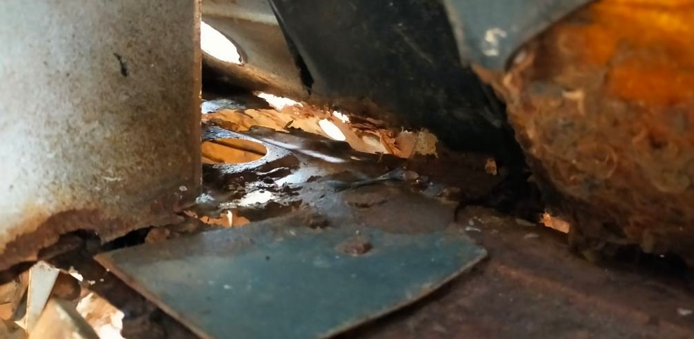

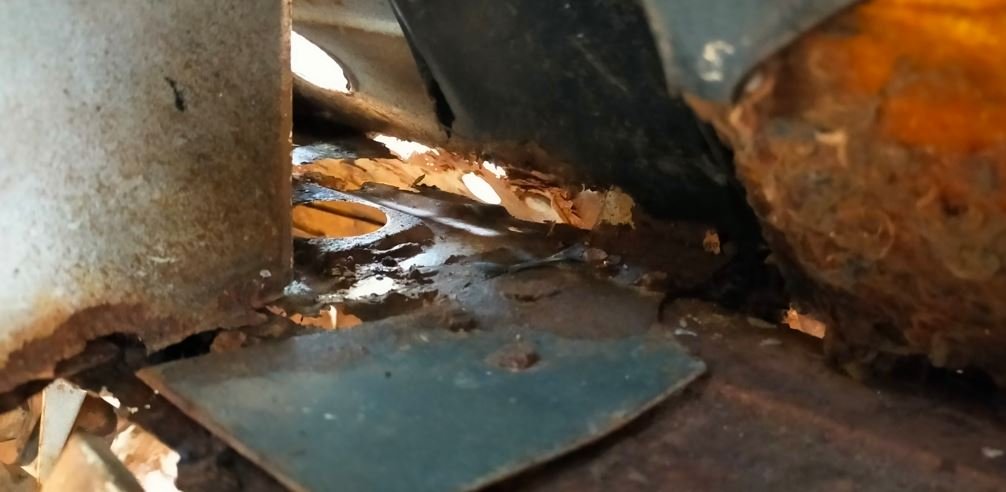

mais côté intérieur, c'est la misère, l'humidité coincé entre les tôles à fait son travail de destruction.
même derrière le tableau de bord, c'est la misère.<br />Je pense qu'il faut enlever ces 2 tôles, et remplacer avec du neuf soudé. plus jamais 2 tôles l'une contre l'autre

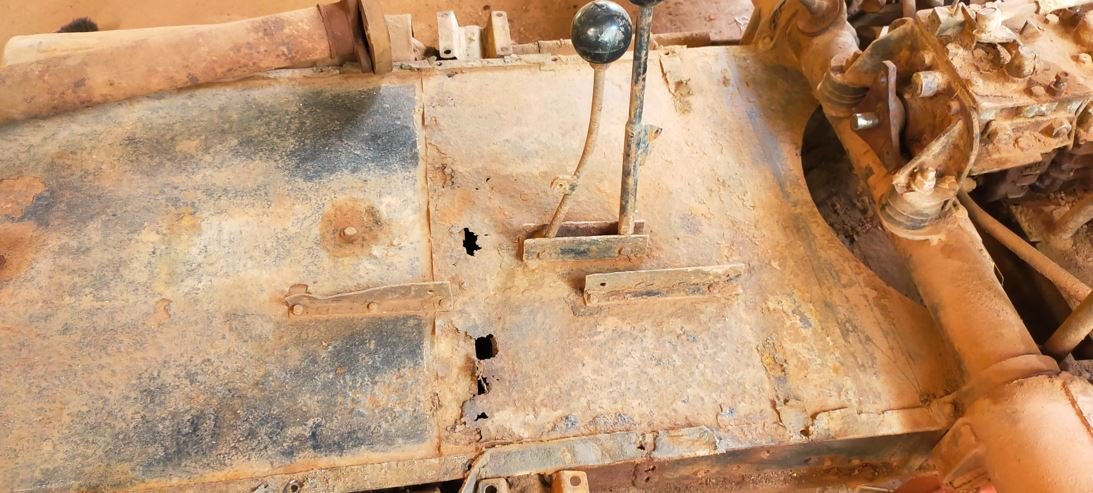

Au niveau de la tôle du dessus du châssis, il y aura probablement du travail à faire
Là ou la tôle d'origine est visible, elle est en mauvais état.<br />je pense que le dessus est à reprendre.

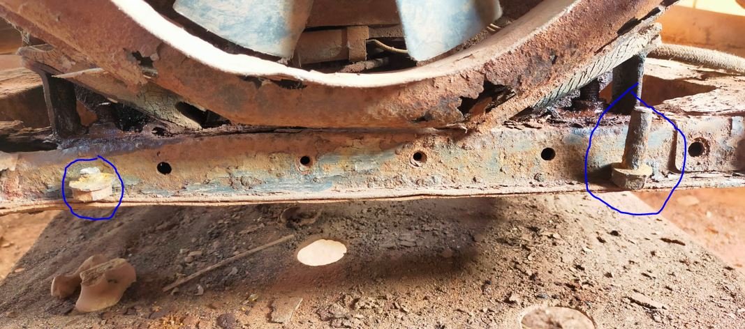

Les 2 vis de fixation du moteur sur la traverse avant ont cassé net
Le moteur est déposé. c'est un embrayage à linguet. donc mécanique d'avant 1983. Je n'aurai la galère de compatibilité comme certain
La traverse est bien entamée. Il faudra probablement la remplacer

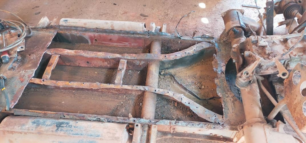

Re: mon Acadiane 4X4

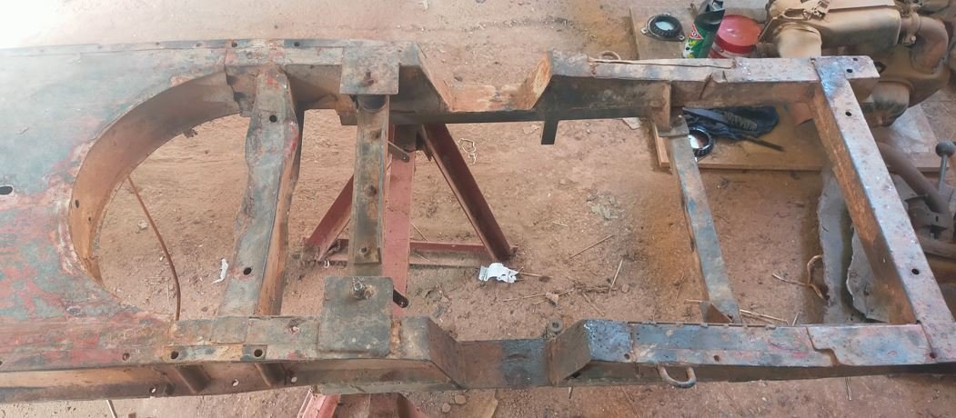

ouverture du châssis
l'intérieur n'est pas si mal
sur l'avant, des tôles de renfort ont été ajouté et vissée entre intérieur et extérieur

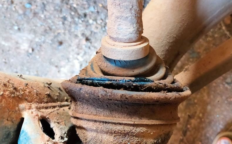

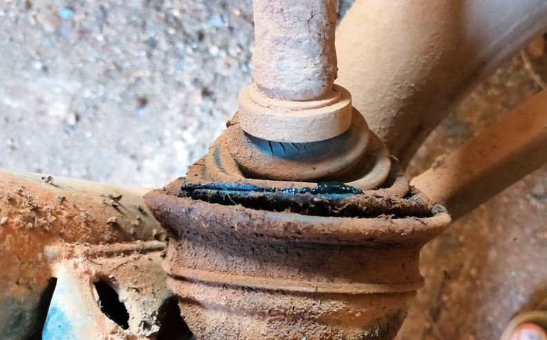

Aujourd'hui, démontage des cardans avant:
Détection d'un soufflet HS
Je suis bon pour changer tous les soufflet des cardans avant

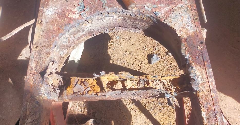

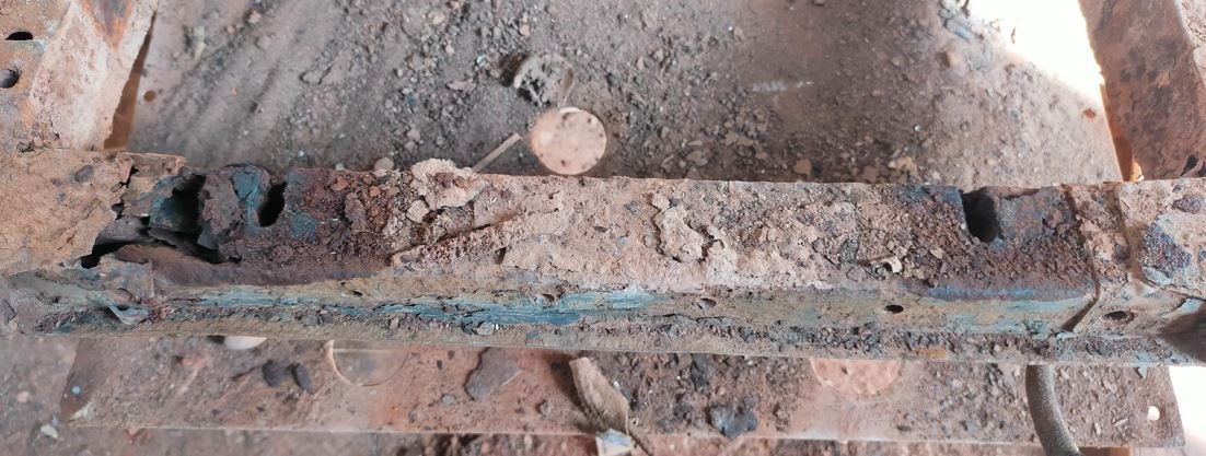

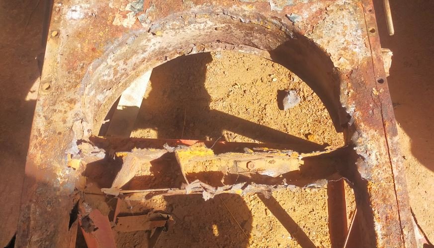

Aujourd'hui, dépose de la boite avant:
La travers sous boite est bien pourrie.

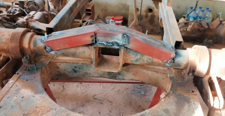

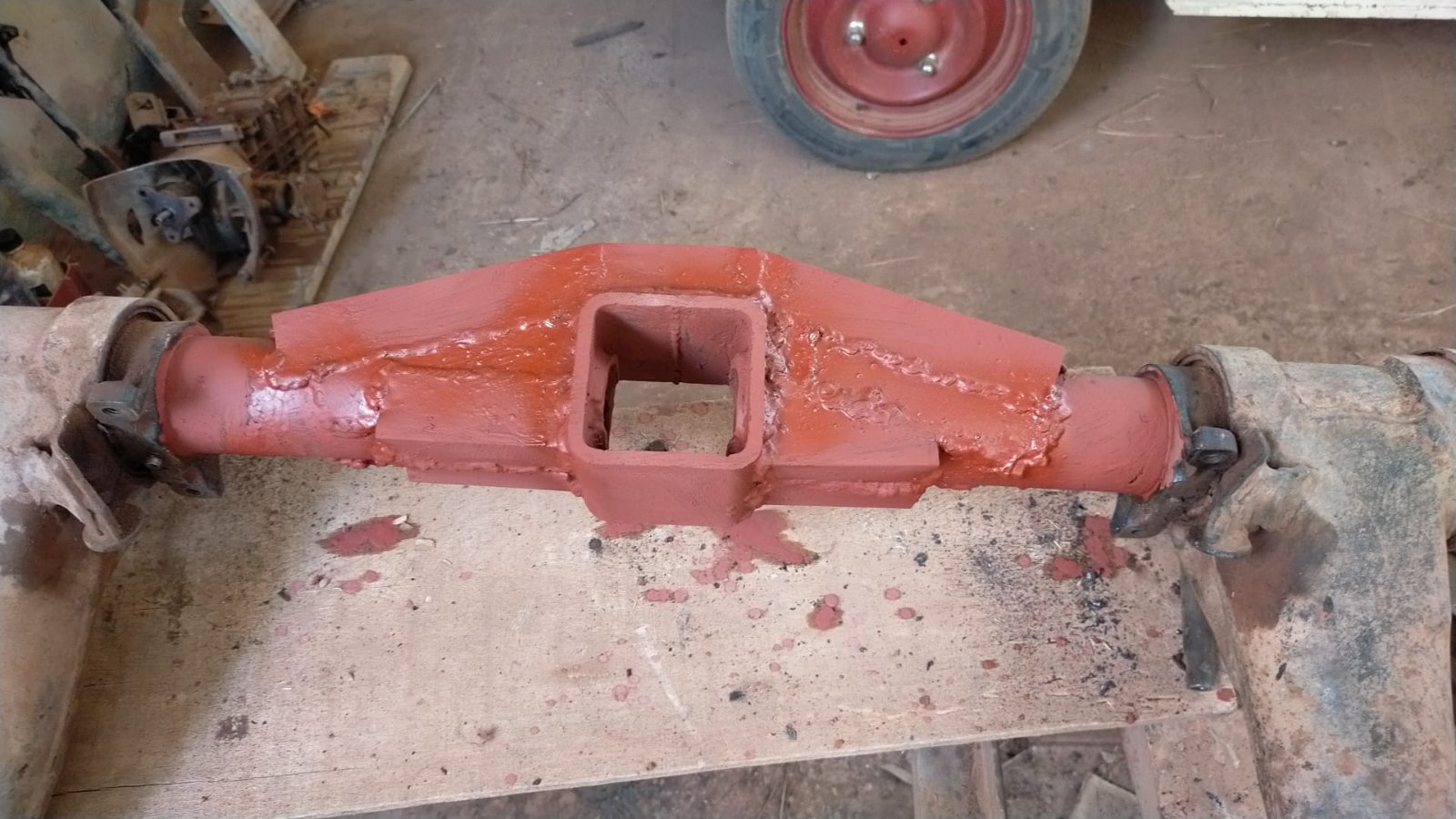

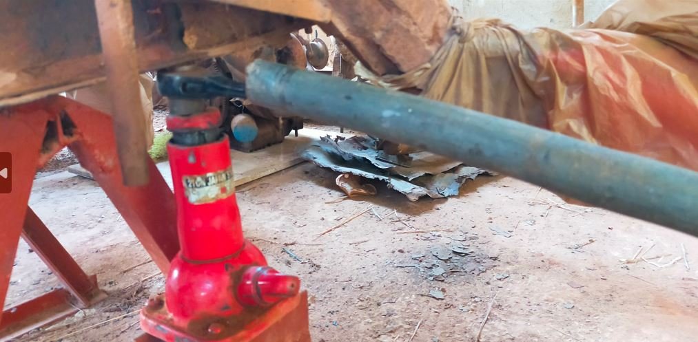

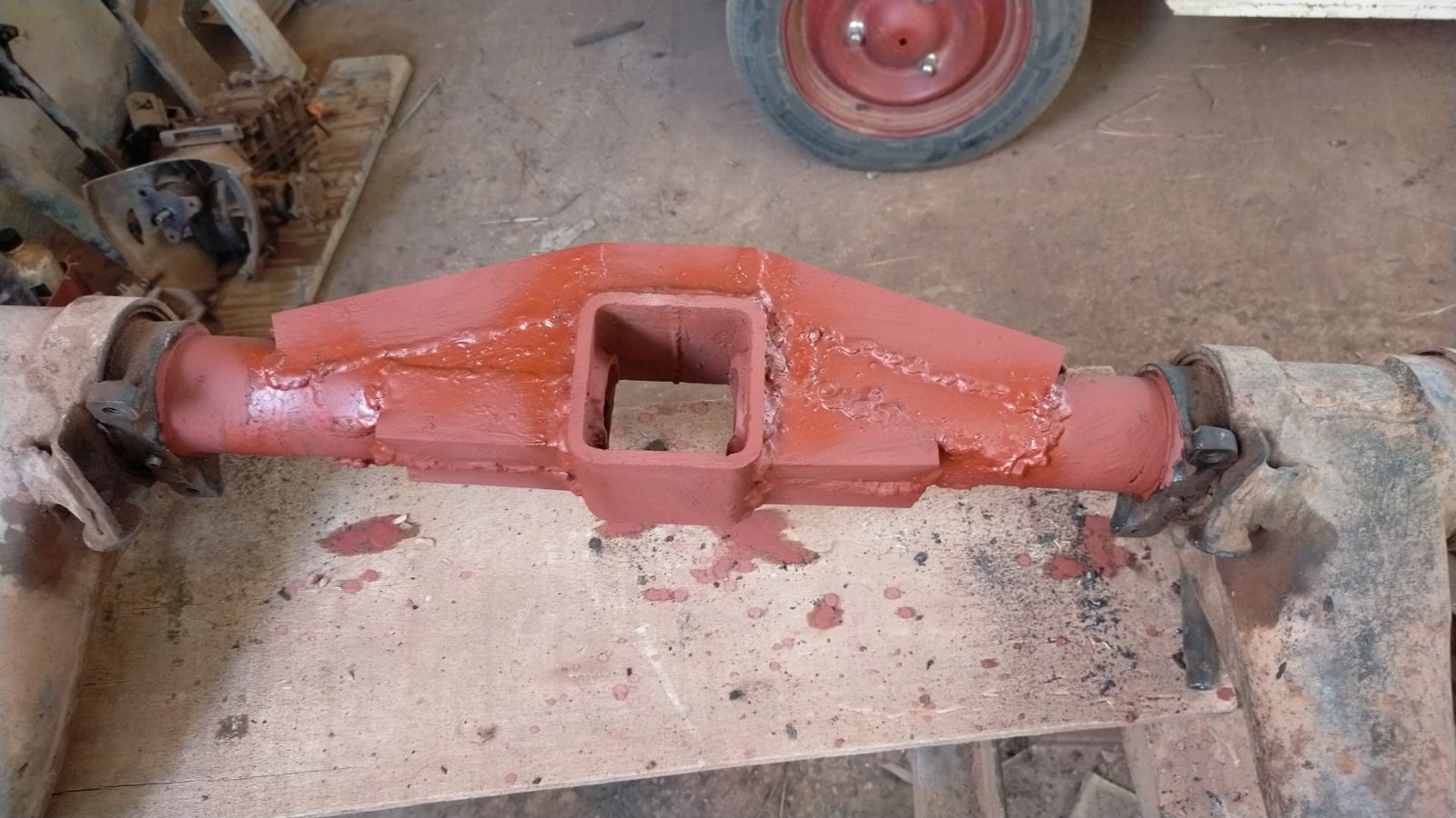

Christian Roux m'a conseiller d'ajouter un renfort sur l'essieux arrière. Les première acadiane qu'il a faites n'avait pas le renfort, et une d'elle à commencé à avoir un train arrière de Gordini.
Voici le renfort qu'il a fait sur la sienne:
Voici les renforts que j'ai commencer à fixer (un U à base de 2 cornières)

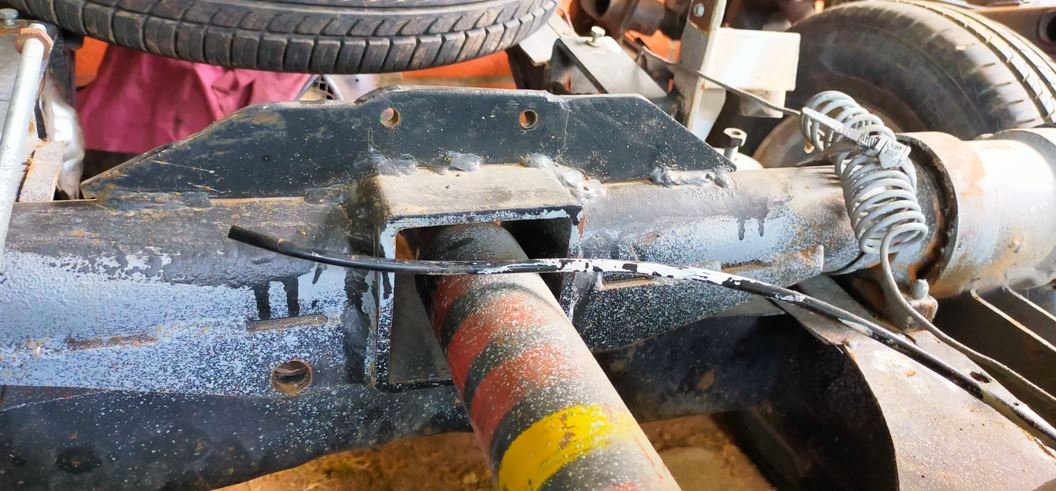

Je me suis trompé de photo dans la page précédente

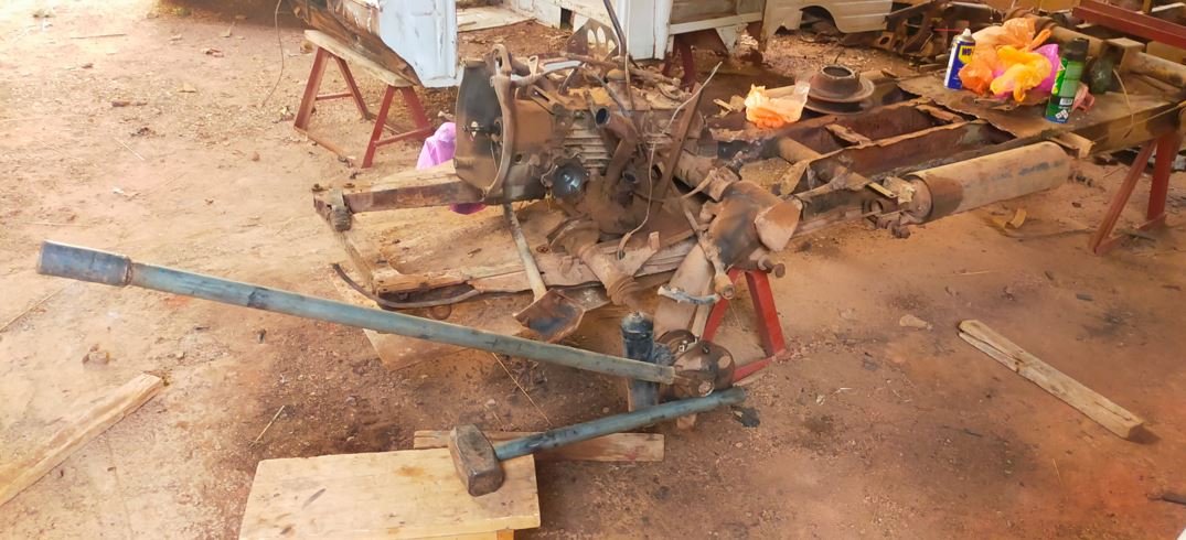

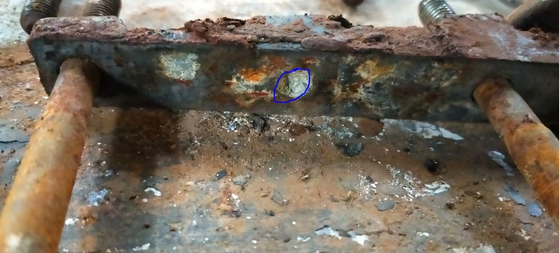

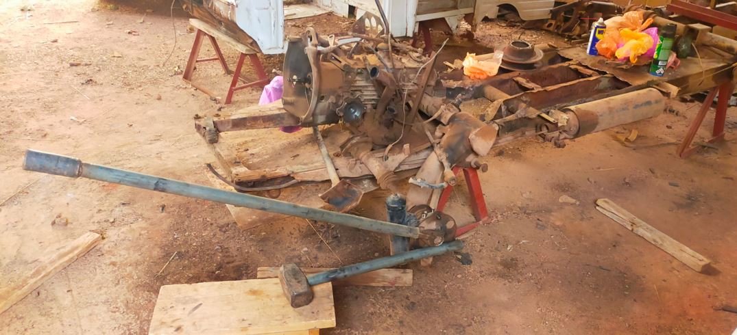

puis j'ai démonté l'essieux arrière avec ma technique du cric en appui sur la clef pour éviter tout ripage.
les 4 vis sont venu sans problème. faut dire que depuis 3 jours je les arrosent de DW40.

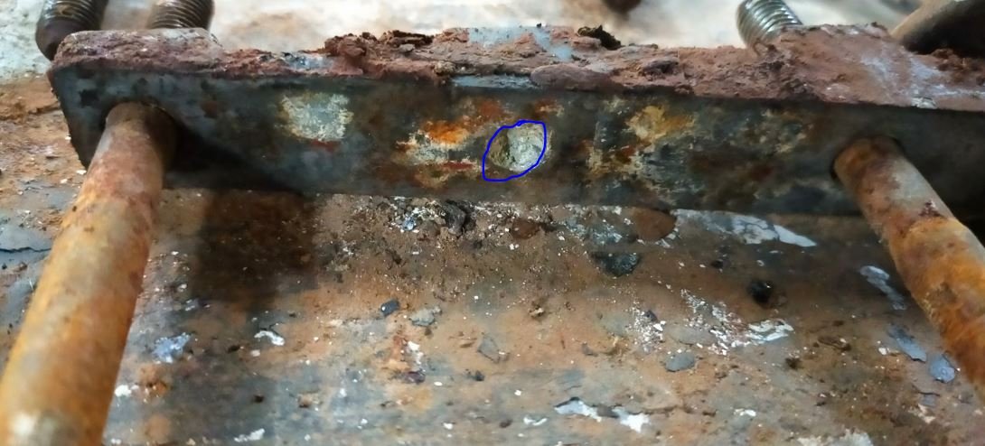

J'ai constaté que le pion de positionnement de la calle en alu ou zamac (je ne sais pas) est cassée sur les 2 cotés:
Je ne sais pas si c'est très important.

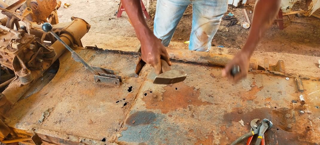

Ce matin, j'ai enlevé les 2 tôles du tablier, qui ont permis à l'eau de l'infiltrer et de stagner pour pourrir la tôle d'origine.
beaucoup de trous à reboucher
Peinture à l'anti rouille de la traverse arrière renforcée:

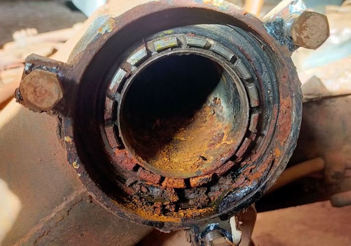

Ce matin, fin du démontage du châssis:

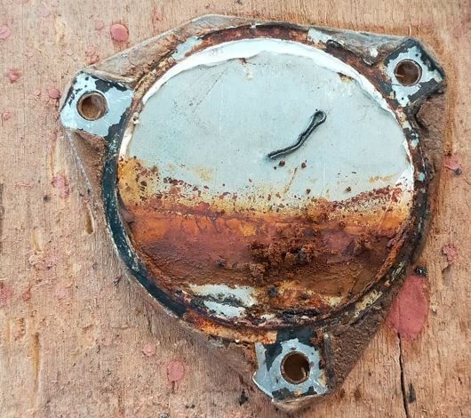

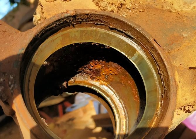

J'ai retiré les couvercles de protection des roulements de bras: on voit bien le niveau d'eau qui a stagnée à une époque
Capture 96.JPG (78.86 Kio) Vu 11099 fois
l'écrou est bien encrassé.
les portées de roulement ne sont pas trop abimées, je pense que je vais les garder

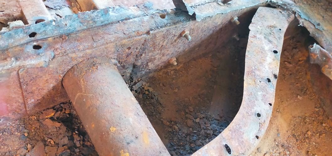

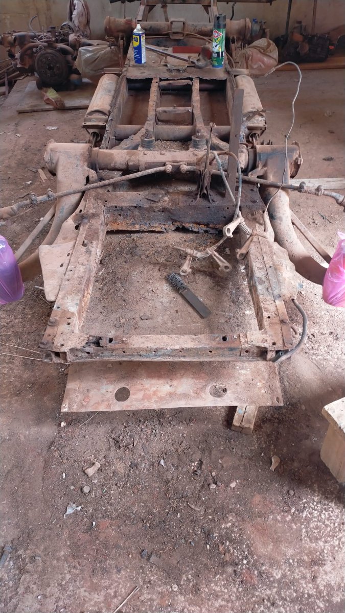

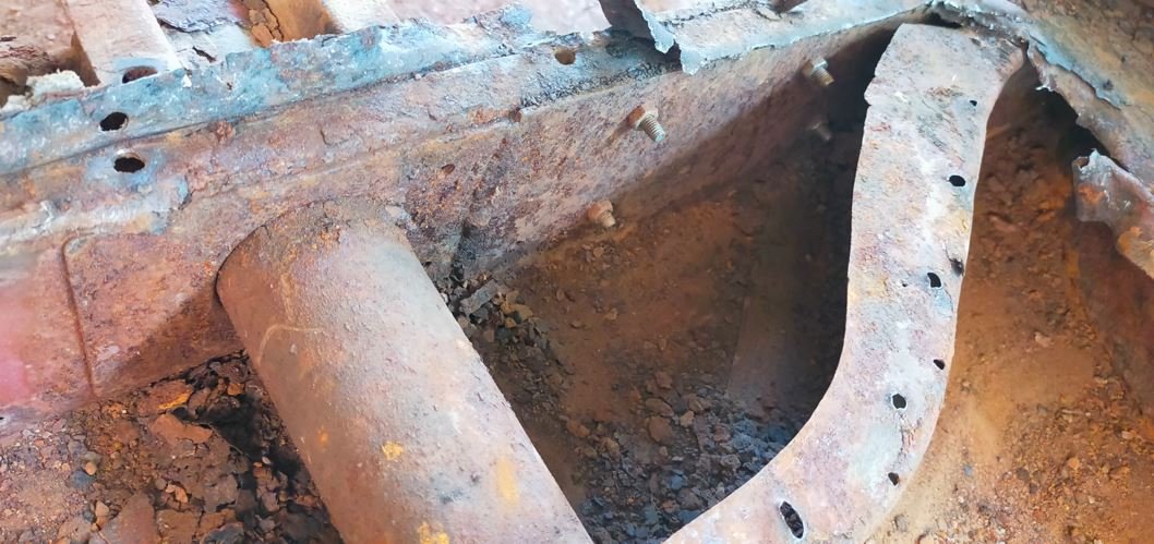

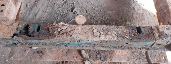

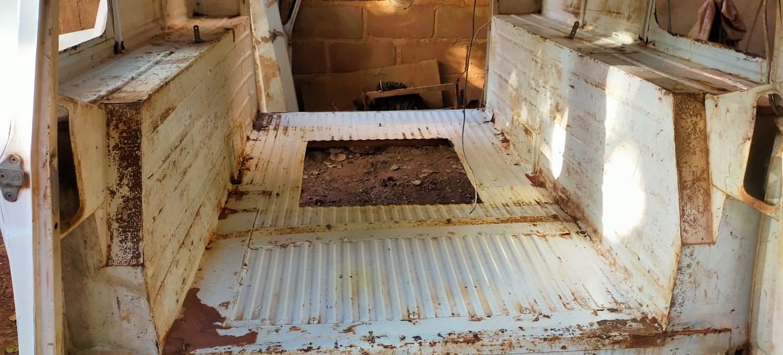

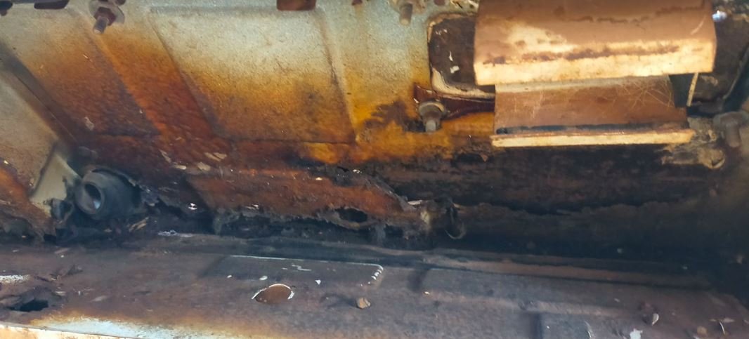

la traverse sous boite est pleine de terre,
une fois déterrée, c'est de la dentelle. Je vais la remplacer par des cornières.
L'arrière est plutôt bien à part la traverse sous l'essieu qui est bien cabossée. je pense que je vais simplement ajouter des protections pour la boite arrière

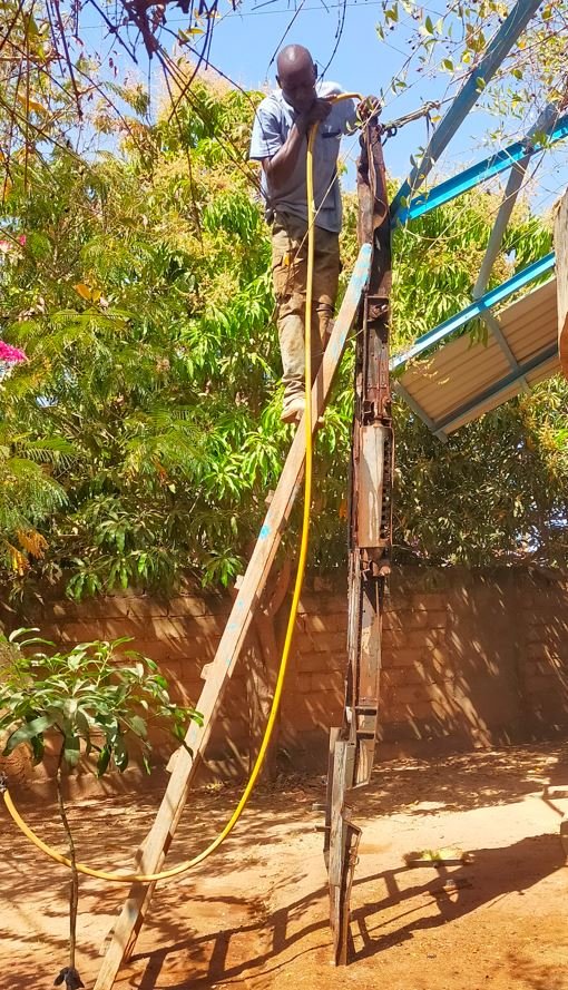

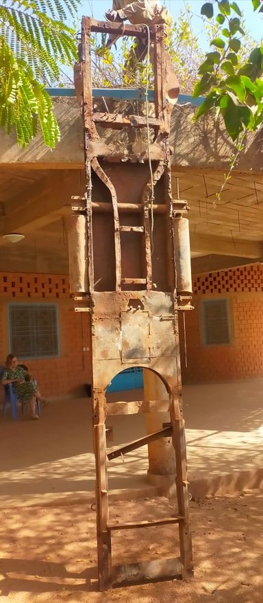

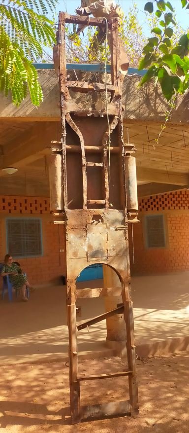

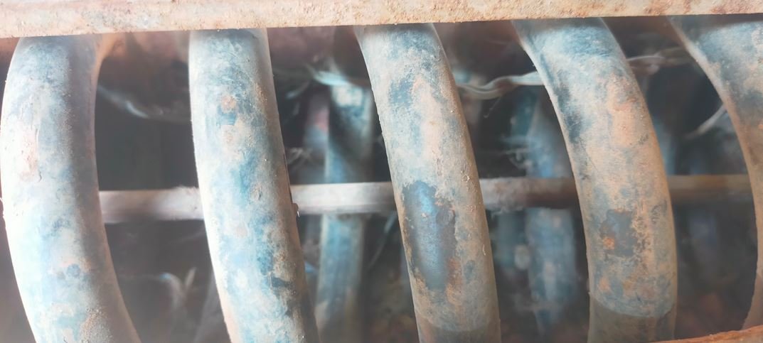

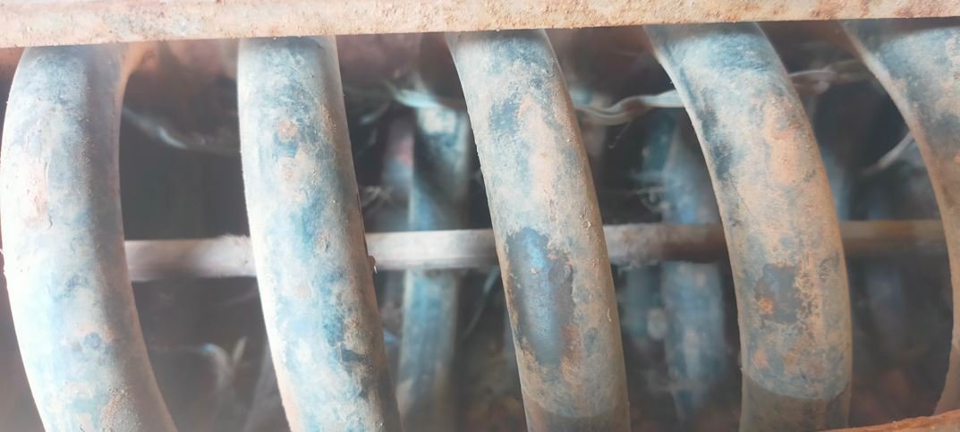

Il y a bizarrement un fil de fer qui tient un des ressorts arrière
le châssis en vertical va permettre un bon lavage.
lavage à grande eau de l'intérieur
