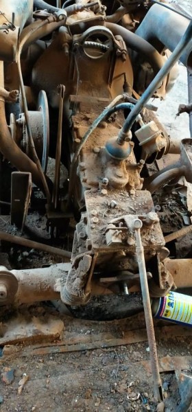

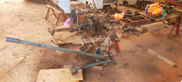

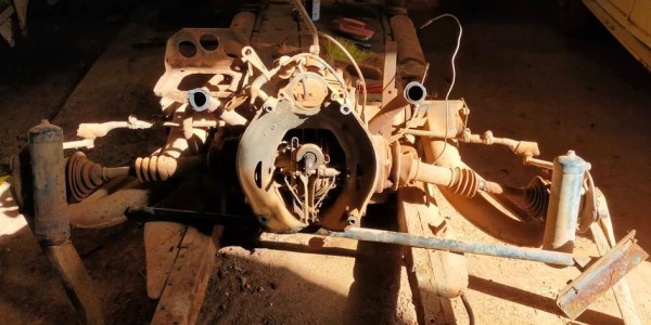

vue de la boite avant. je pense qu'il est nécessaire de déposer le moteur et la boite du châssis.

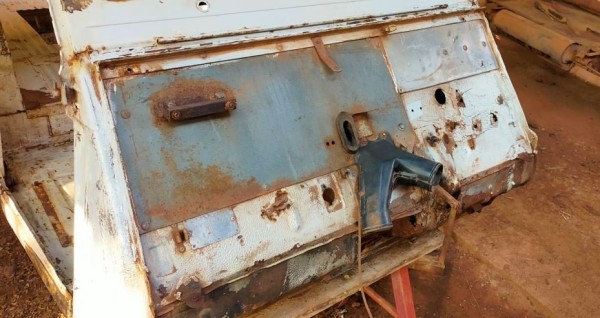

Re: mon Acadiane 4X4
Posté : 22 déc. 2023 20:41

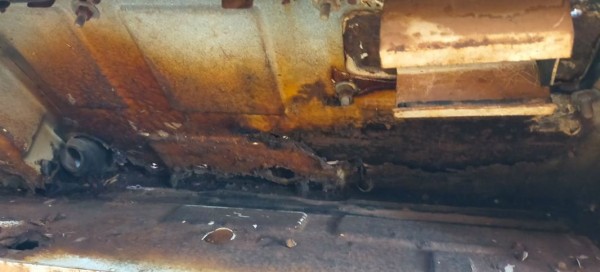

le tablier coté moteur est plutôt bien, avec les tôles ajoutées

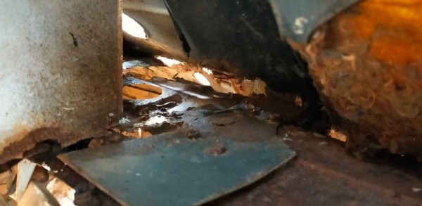

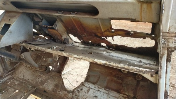

mais côté intérieur, c'est la misère, l'humidité coincé entre les tôles à fait son travail de destruction.
même derrière le tableau de bord, c'est la misère.<br />Je pense qu'il faut enlever ces 2 tôles, et remplacer avec du neuf soudé. plus jamais 2 tôles l'une contre l'autre

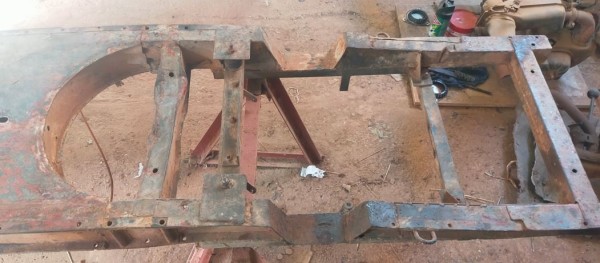

Posté : 22 déc. 2023 20:43

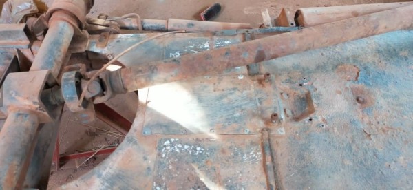

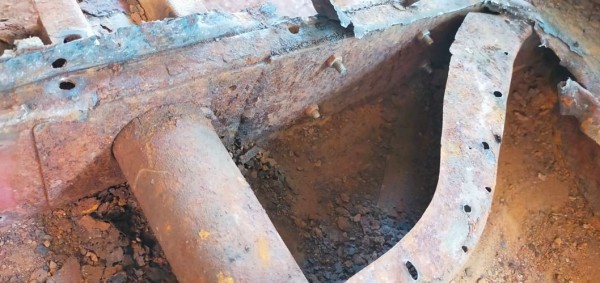

le caisson est plutôt en bon état.
Au niveau de la tôle du dessus du châssis, il y aura probablement du travail à faire
Là ou la tôle d'origine est visible, elle est en mauvais état.<br />je pense que le dessus est à reprendre.
Posté : 26 déc. 2023 15:38
Les 2 vis de fixation du moteur sur la traverse avant ont cassé net
Le moteur est déposé. c'est un embrayage à linguet. donc mécanique d'avant 1983. Je n'aurai la galère de compatibilité comme certain
La traverse est bien entamée. Il faudra probablement la remplacer
Posté : 26 déc. 2023 15:40

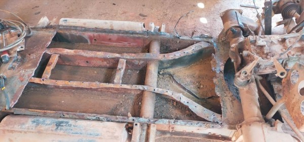

ouverture du châssis
l'intérieur n'est pas si mal
sur l'avant, des tôles de renfort ont été ajouté et vissée entre intérieur et extérieur
Posté : 28 déc. 2023 19:49
Aujourd'hui, démontage des cardans avant:
Détection d'un soufflet HS
Je suis bon pour changer tous les soufflet des cardans avant

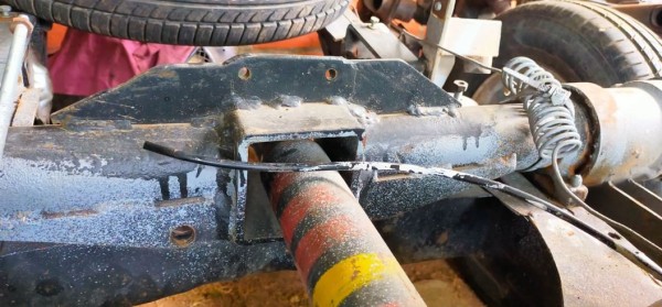

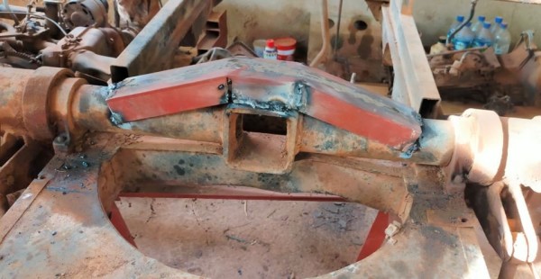

Christian Roux m'a conseiller d'ajouter un renfort sur l'essieux arrière. Les première acadiane qu'il a faites n'avait pas le renfort, et une d'elle à commencé à avoir un train arrière de Gordini.
Voici le renfort qu'il a fait sur la sienne:
Voici les renforts que j'ai commencer à fixer (un U à base de 2 cornières)

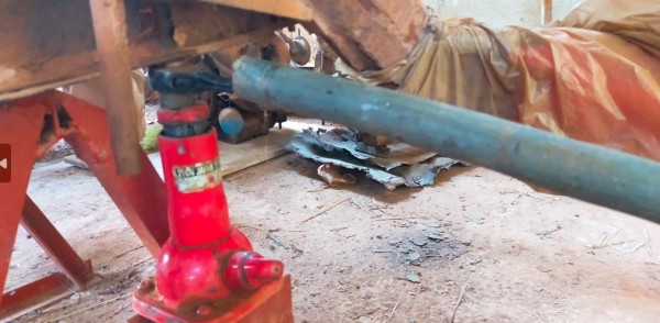

puis j'ai démonté l'essieux arrière avec ma technique du cric en appui sur la clef pour éviter tout ripage.
les 4 vis sont venu sans problème. faut dire que depuis 3 jours je les arrosent de DW40.

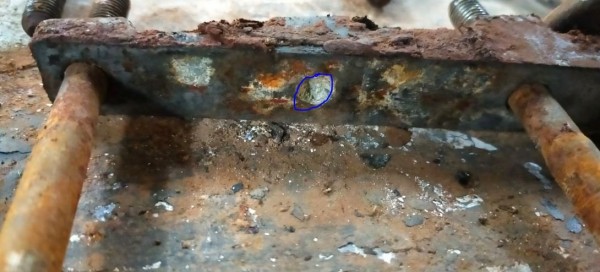

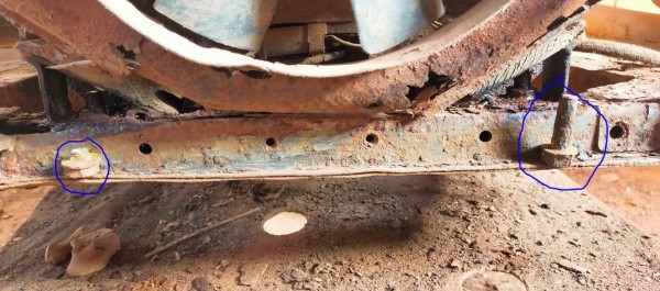

J'ai constaté que le pion de positionnement de la calle en alu ou zamac (je ne sais pas) est cassée sur les 2 cotés:
Je ne sais pas si c'est très important.

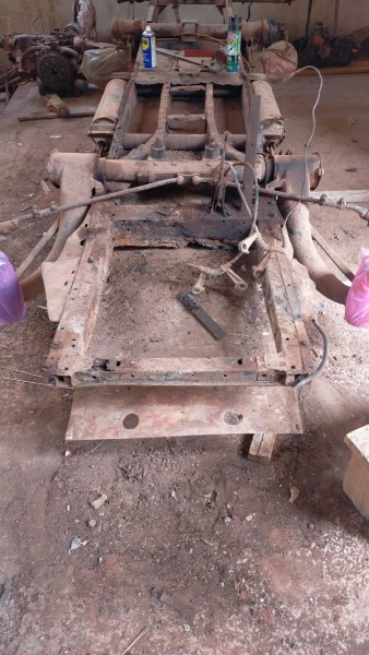

Posté : 15 janv. 2024 16:45

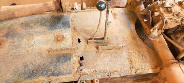

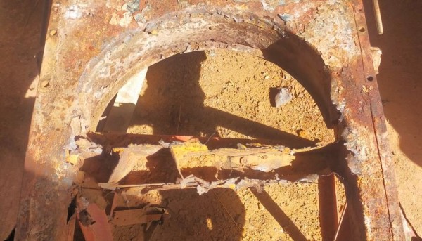

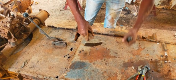

Ce matin, j'ai enlevé les 2 tôles du tablier, qui ont permis à l'eau de l'infiltrer et de stagner pour pourrir la tôle d'origine.
beaucoup de trous à reboucher
Peinture à l'anti rouille de la traverse arrière renforcée:

Ce matin, fin du démontage du châssis:
J'ai retiré les couvercles de protection des roulements de bras: on voit bien le niveau d'eau qui a stagnée à une époque
Capture 96.JPG (78.86 Kio) Vu 11141 fois
l'écrou est bien encrassé.
les portées de roulement ne sont pas trop abimées, je pense que je vais les garder
Posté : 16 janv. 2024 16:07

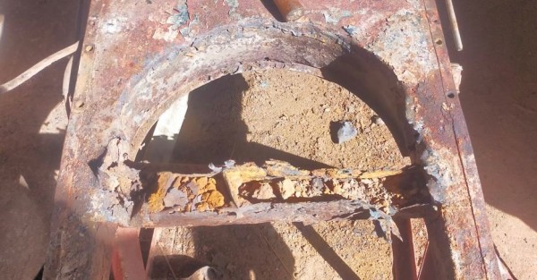

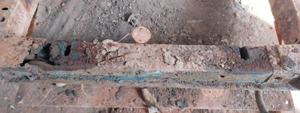

la traverse sous boite est pleine de terre,
une fois déterrée, c'est de la dentelle. Je vais la remplacer par des cornières.

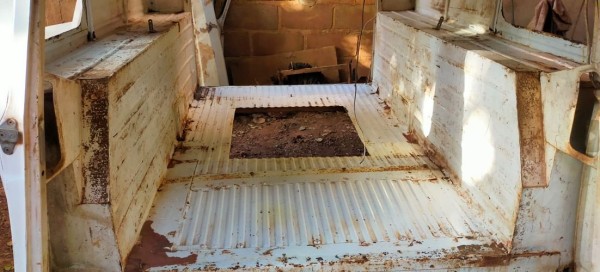

L'arrière est plutôt bien à part la traverse sous l'essieu qui est bien cabossée. je pense que je vais simplement ajouter des protections pour la boite arrière

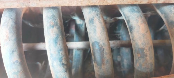

Posté : 16 janv. 2024 16:10
Il y a bizarrement un fil de fer qui tient un des ressorts arrière

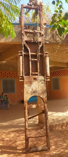

le châssis en vertical va permettre un bon lavage.
lavage à grande eau de l'intérieur
