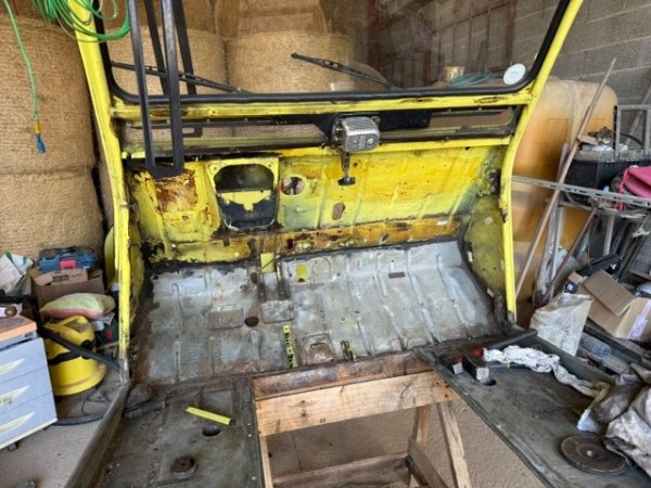

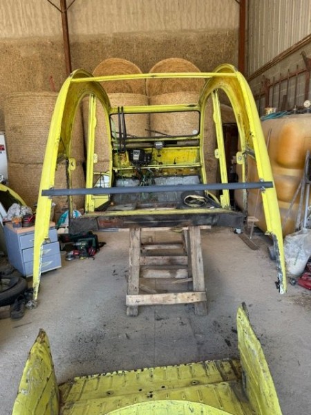

Posté : 08 juil. 2026 17:00
par nicolyon
Aujourd'hui j'ai tombé le caisson de la banquette, les deux montants arrière sont bien entamés :pleure: .
j'ai rajouté, soudé une barre de plus en renfort.
Après on va essayer de reconstruire, puis maquiller le tout en cédrat ;;

Re: Ma très spéciale de Saint Georges
Posté : 09 juil. 2026 22:05
par nicolyon
Il fait chaud et le préfet de l'Ain a interdit de meuler :shock:
m'enfin c'est presque tout découpé
et hop les pieds a découper.
je sais pas si je vais arriver à tout remonter :[
Posté : 10 juil. 2026 12:32
pour le positionnement des plancher et autre, tu auras interet à positionner la caisse sur le châssis, visser les plancher, monter les portes arrières, et seulement ensuite pointer.
une fois pointer, tu peux enlever la caisse pour finir les soudures tranquillement.
Posté : 10 juil. 2026 22:04
par nicolyon
Oui je vais tenter comme ça,
