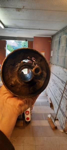

C est là butée/ guide qui était pourri et percé de rouille
La bague de guidage avait disparue.......
J ai vu la procédure sur un forum :
Meuler le cordon de soudure
J ai soudé un écrou sur la butée et avec un arrache à inertie j ai enlevé la butée.
Je vais en commander une chez Cmalin et la ressouder..
Pour souder je pense que je vais monter à blanc sur le châssis et pointer la pièces.
Je devrait être bon.... .
C'est étonnant.
J'aimerai bien voir cette "butée" pourri percé de rouille.
garde là et à l'occasion, tu me la feras voir... j'aime bien découvrir ce que je ne connais pas. :grattelatete:

La butée en question
Butée percée
Butée percée

Tu l'as attaqué à la disqueuse?
le tube avec les écrou est resté dedans?
ça le semble étrange qu'il soit percé tout seul.
