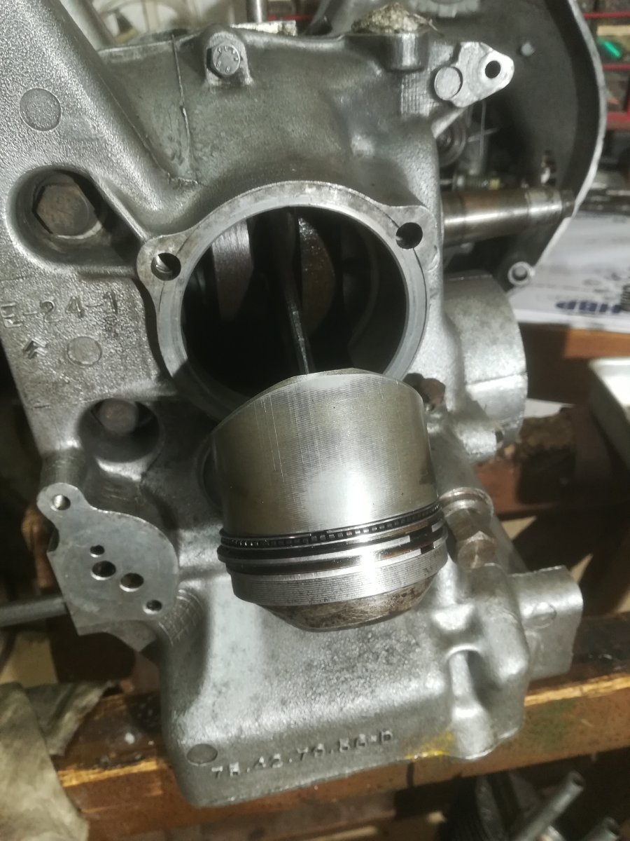

Je continue le démontage : culasse, cylindre...
Re: AK 400
Et piston

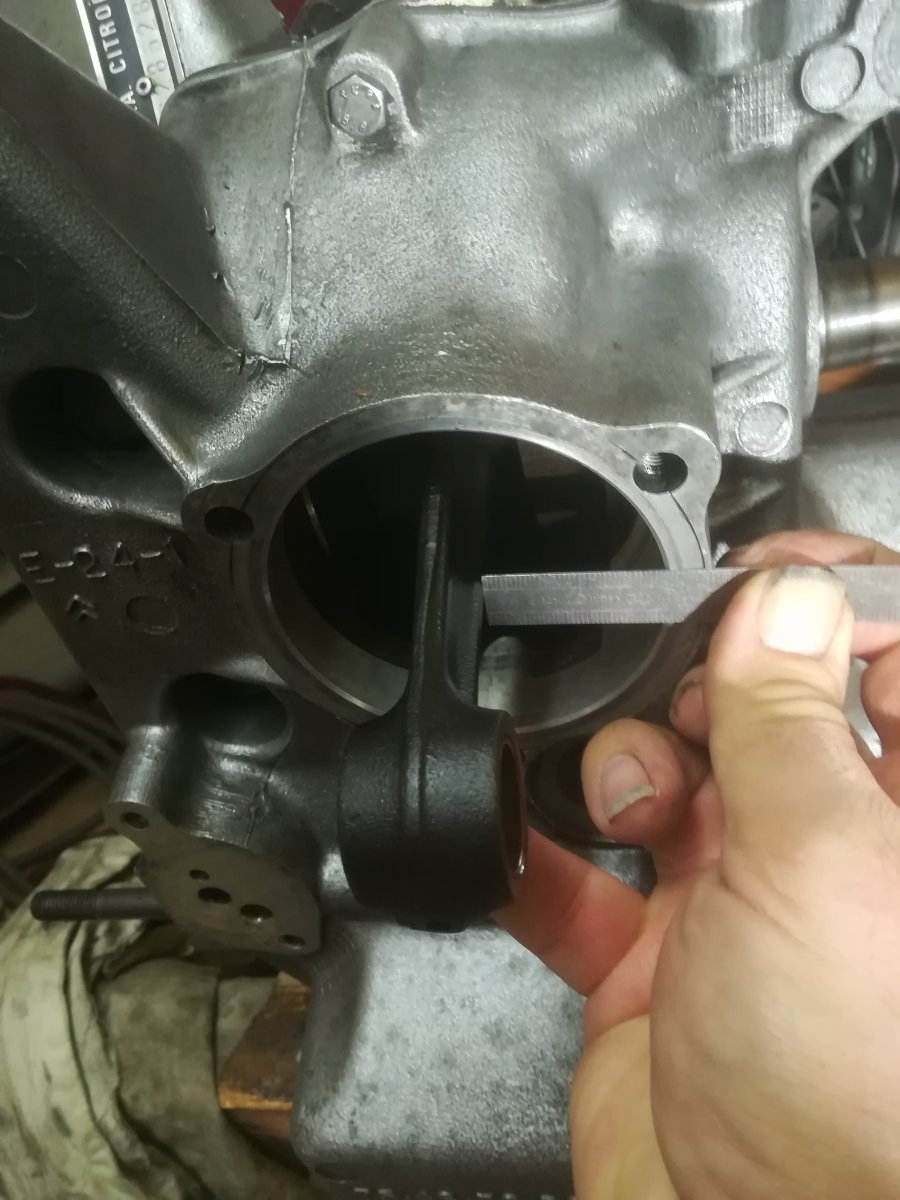

La bielle a un léger jeu transversal de moins de 0,5 mm. Je pense que c'est bon.

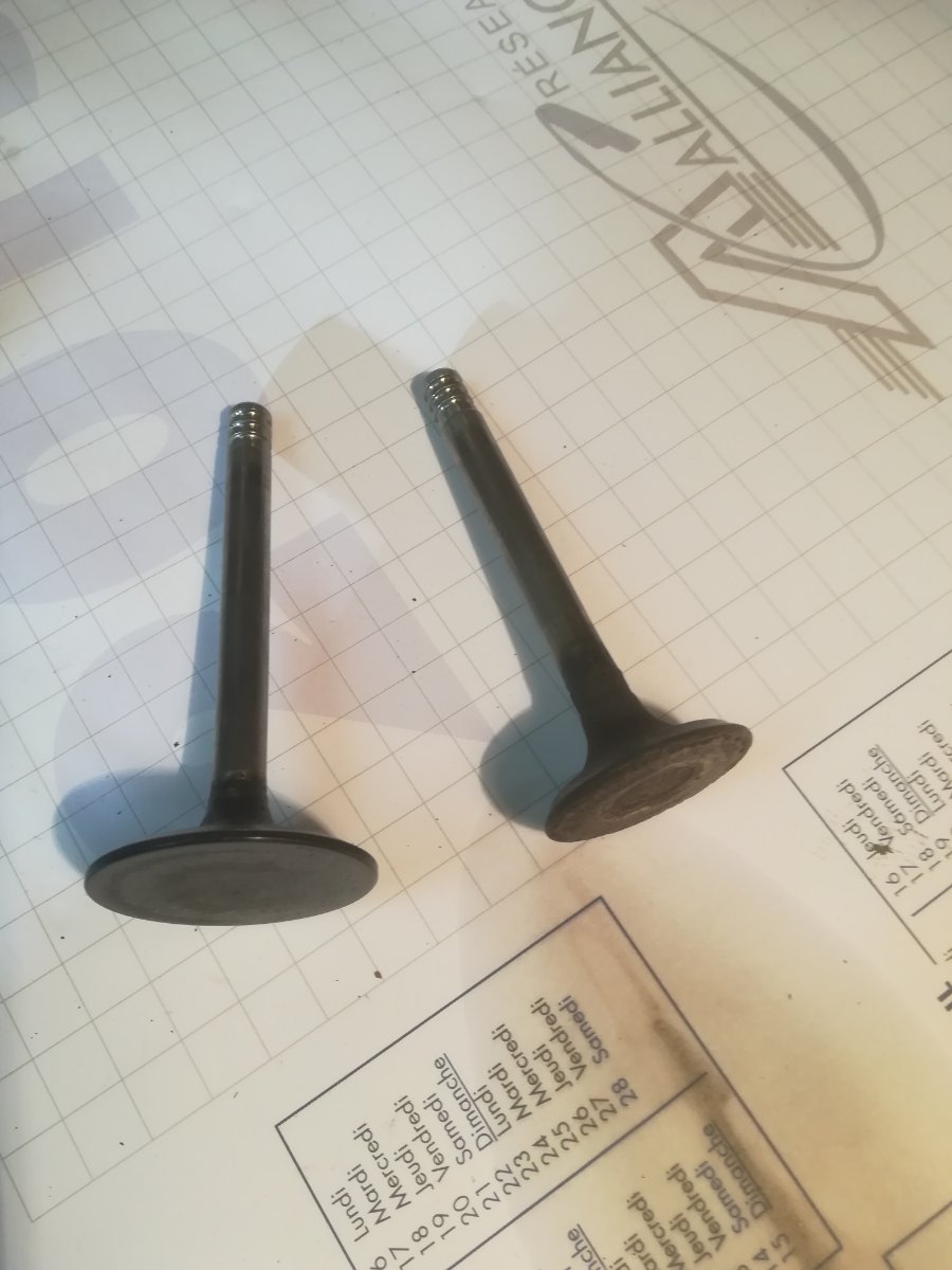

Re: AK 400

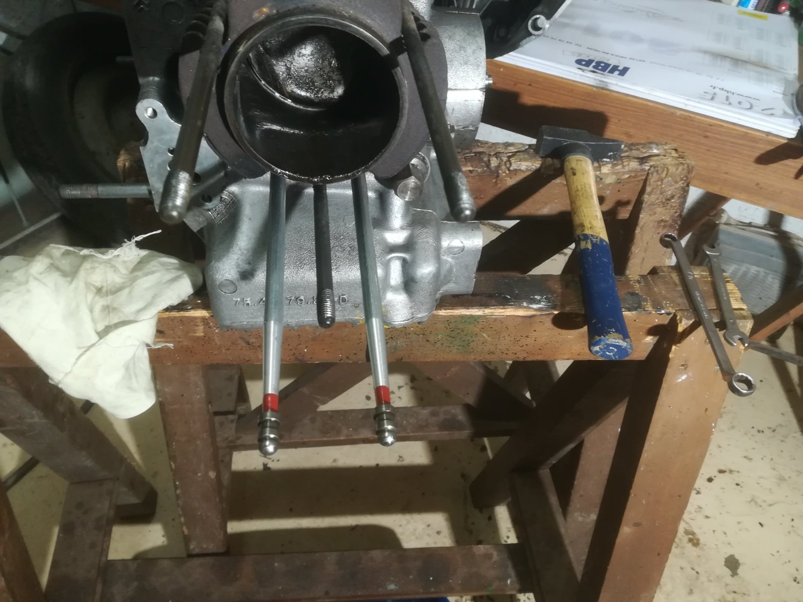

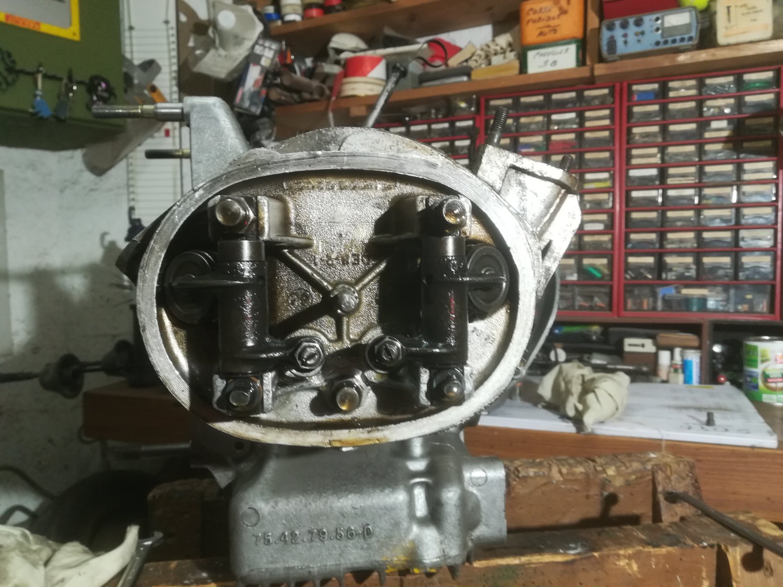

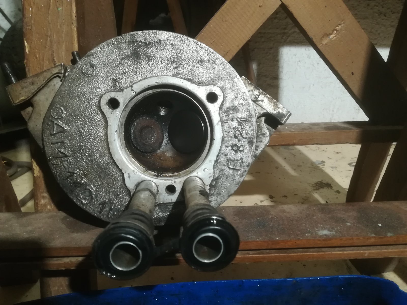

Démontage des soupapes, elles sont vraiment très encrassées.
Il va falloir un bon rodage.
Re: AK 400

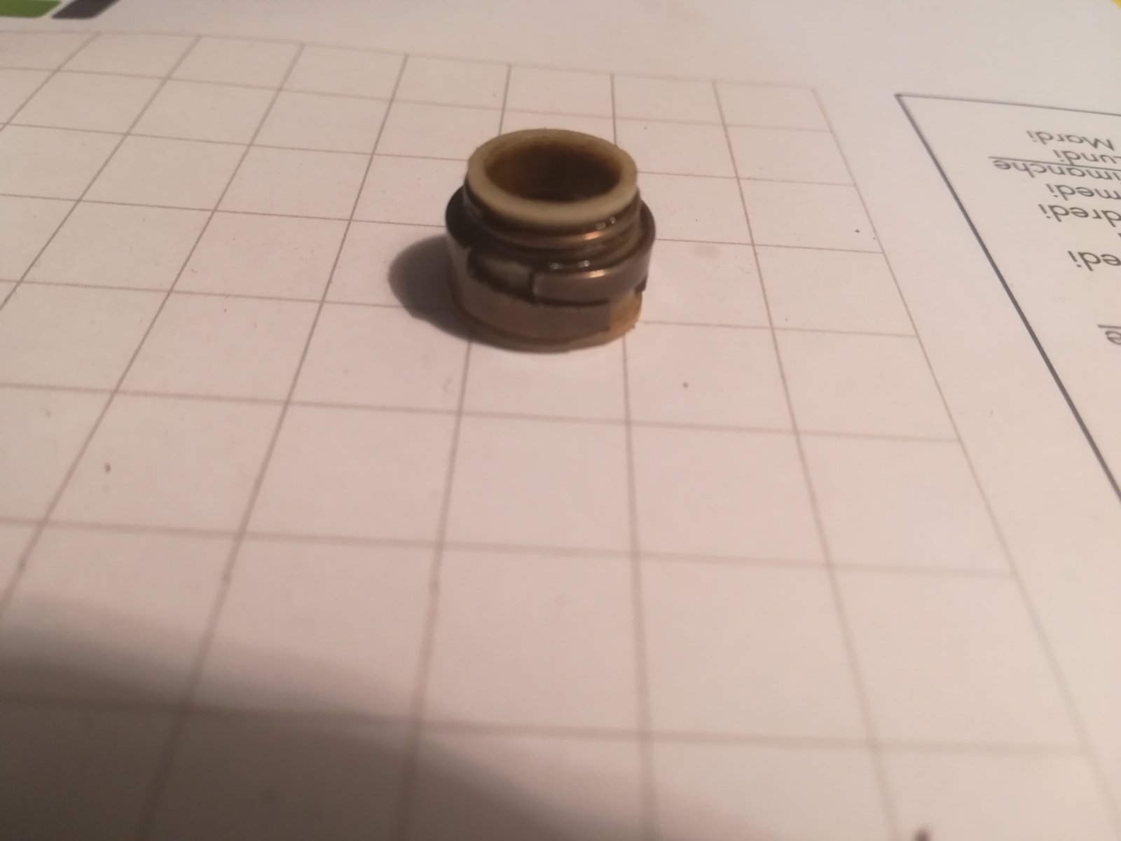

Les fameux joints de tige que je vais changer.

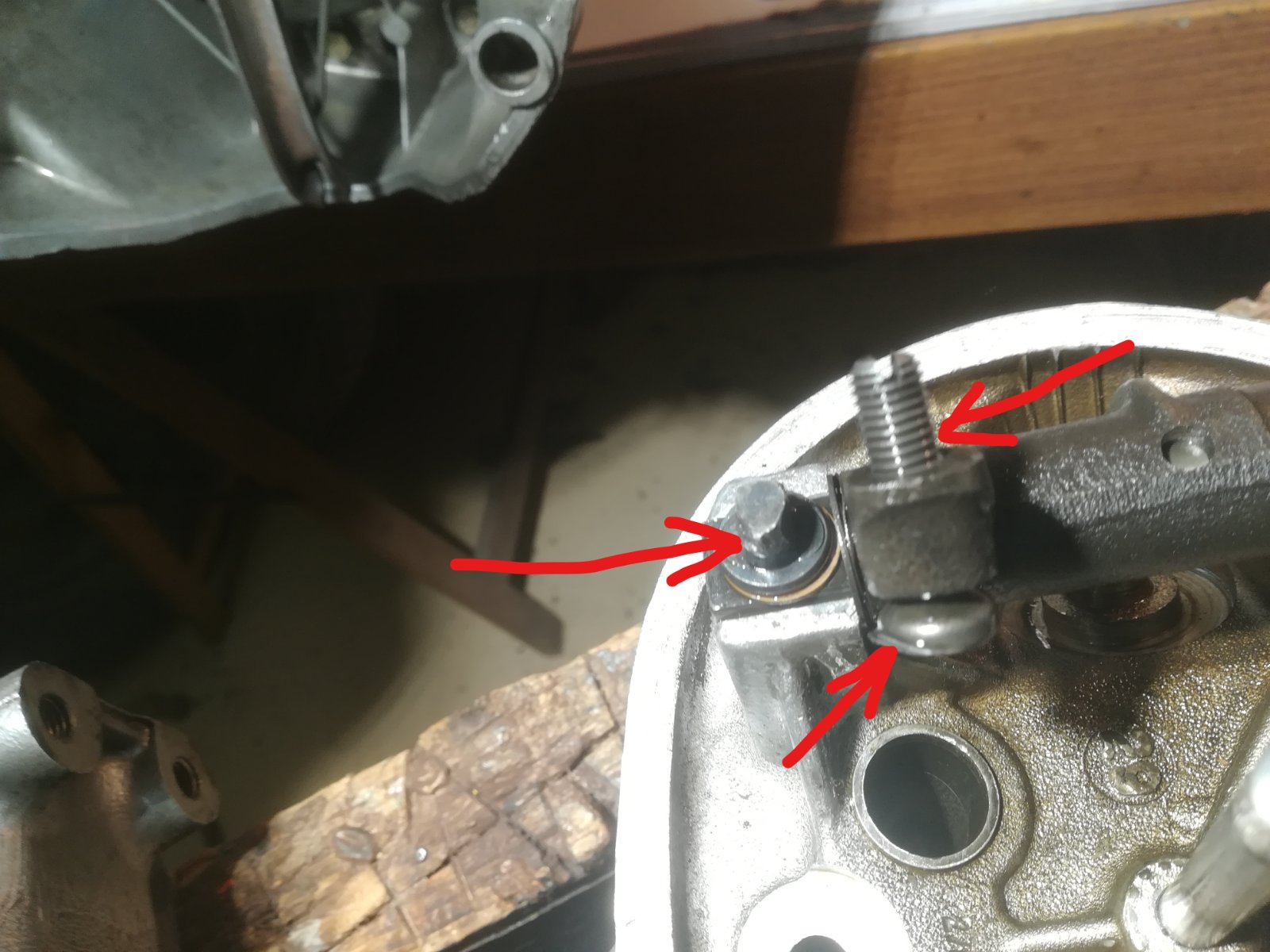

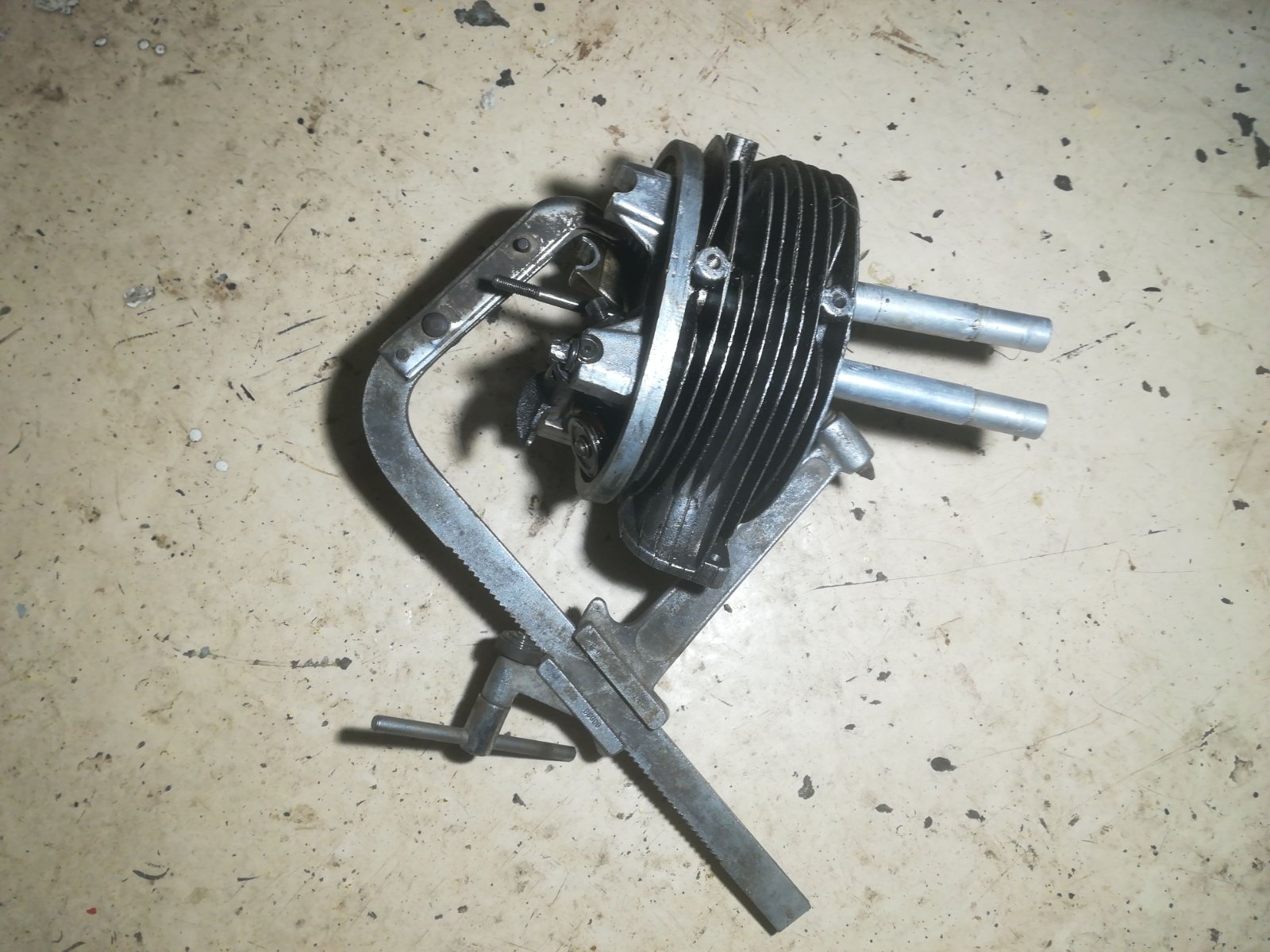

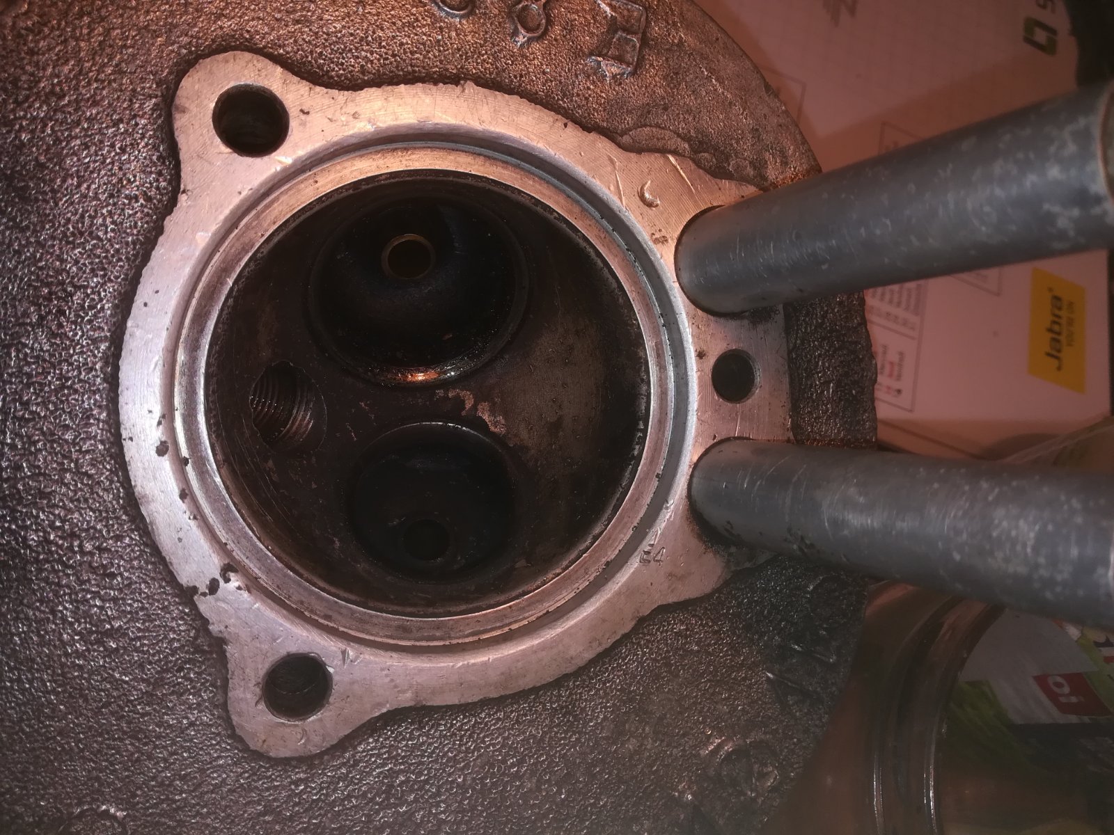

Maintenant j'ai un problème.
Les vis indiquées par les flèches ont été abimées par l'ancien propriétaire qui devait être plus bricoleur que mécano.
Je n'arrive pas à les dévisser :evil:
Qu'en pensent les spécialistes, comment faire ???

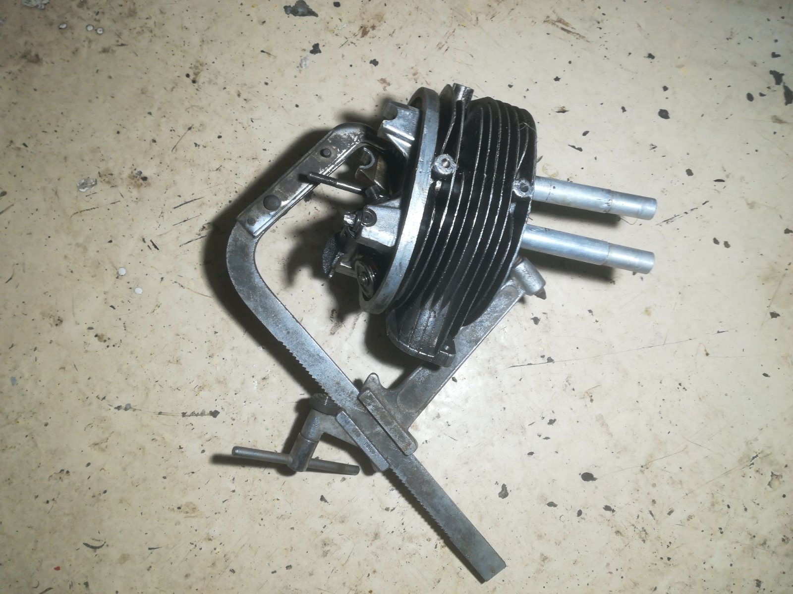

Re: AK 400
pour dévisser l'axe de culbuteur, tu fixe la tête dans un bon étau, et tu tourne la culasse.
pour l'autre, ce sera plus simple un fois le culbuteur déposé.

jacques a écrit : ↑05 déc. 2020 20:01 pour dévisser l'axe de culbuteur, tu fixe la tête dans un bon étau, et tu tourne la culasse.
J'ai fait exactement comme ça, Jacques et c'est tout bon :okayg:
Mais j'aimerais bien savoir quelle clef il faut pour ces boulons spéciaux qui font 6 mm. mais qui n'ont que 2 pans.

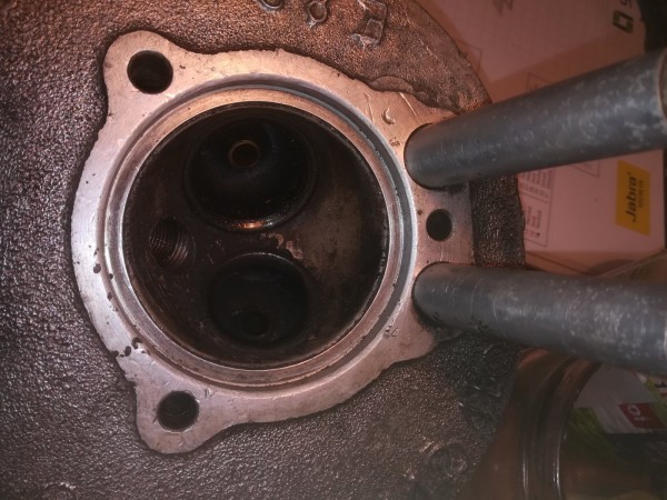

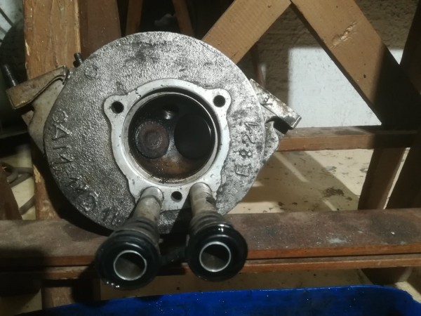

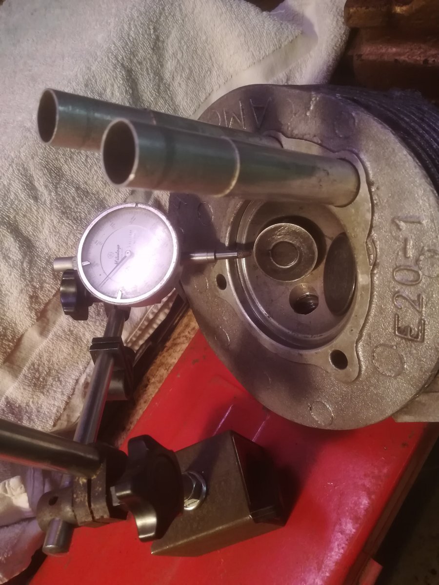

Re: AK 400
Bonjours Jacques et à tous :hello4:

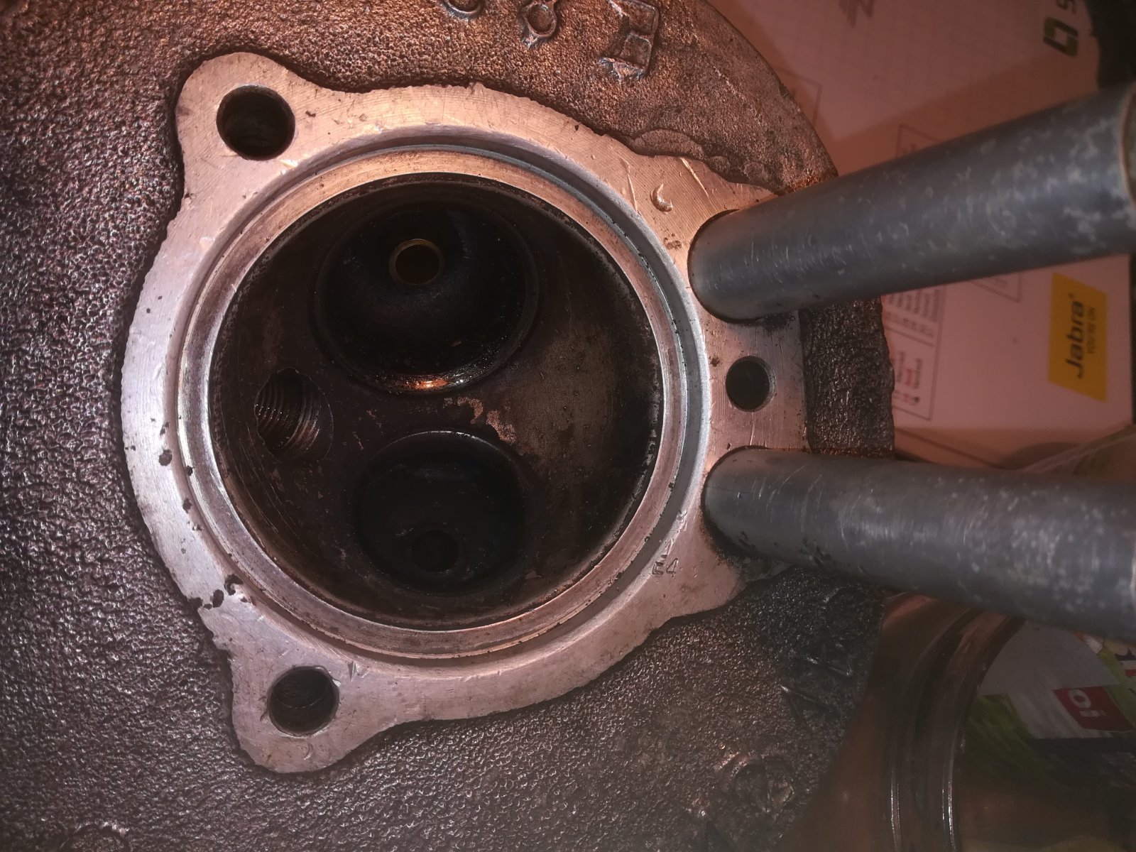

J'ai encore besoin d'un conseil.
En faisant sortir les soupapes de 1 cm. et sans les joints de queues, j'ai un léger jeu de 2 à 3 dixièmes selon la soupape.
J'ai deux autres culasses en stock et c'est pareil.
J'ai aussi des soupapes neuves et idem ou légèrement moins 2 dixièmes.
Ce jeu me semble acceptable, qu'en penses tu ?

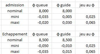

Re: AK 400
bonsoir Thierry,
En prenant les cotes des diamètre guides et queue, et en faisant un calcul de jeu, j'obtiens les résultats suivants:
jeu soupapes.JPG (25.31 Kio) Vu 2724 fois
donc le jeu théorique maxi neuf est de 0.065 mm
donc avec 0.2 à 0.3 mm tes guides doivent être usées.
C'est facile de mesurer
Par contre, je ne sais pas si c'est acceptable ou pas.
Pierre serrait te le dire sans problème.
Sur les culasses de ma GPL à 270 000 km, j'ai fait changer les sièges et les guides.
Re: AK 400
Bonsoir Jacques
Merci pour ta réponse, j'aimerais bien pouvoir poser cette question à Pierrot à l'avenir, même si c'est pas un avenir proche, je croise les doigts pour lui...
J'ai consulté divers forum sur internet et il semblerait que c'est acceptable.
Les ressorts tirent les soupapes en les replaçant au centre même avec un peu de jeu.
L'impératif est de changer les joints de queues, et je pensais le faire systématiquement.
Les sièges ne semblent pas usés ni piqués.
Après avoir fait le rodage de soupapes, je ferais un test d'étanchéité avec du gasoil.
Cela permet de parfaire le rodage avant de remonter les culasses et de tester la compression des cylindres.
à plus...

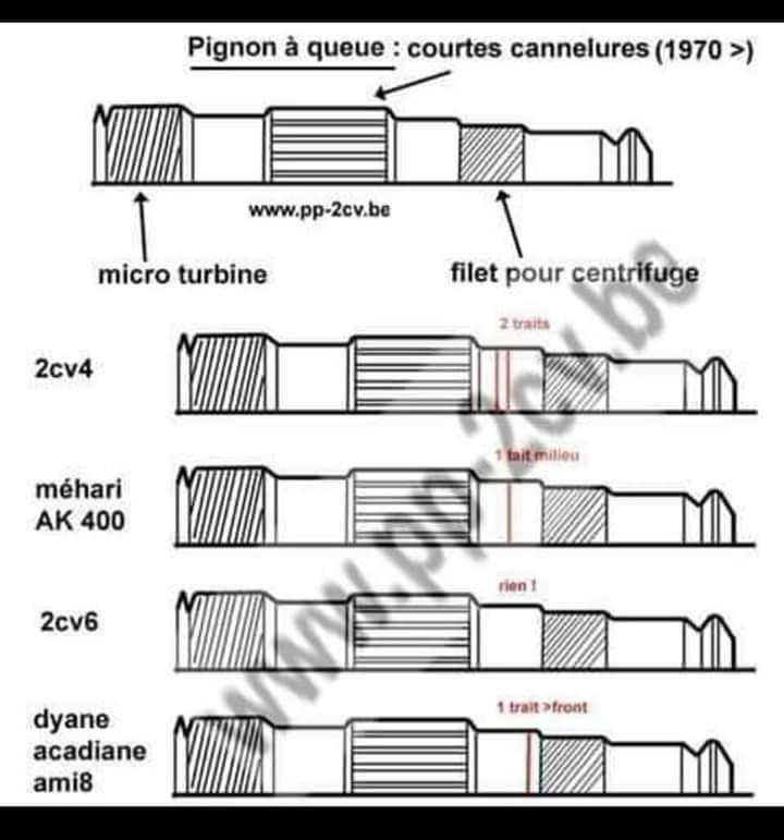

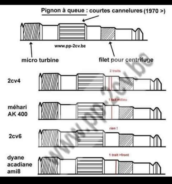

Pour distinguer vos boites de vitesses (si toutefois elles sont démontées)
J'ai donc une boite AK 400 sur mon AK 400, ce qui n'était pas évident !!
Re: AK 400
Je ne connaissais pas ces repères.
si la boite est monté sur véhicule avec le moteur, il y a la méthode suivante:
lever une roue, passer la première, et compter combien il faut faire de tour de moteur pour que la roue levée face un tour.
2CV6 10 tours 3/4
méhari fourgonnette 11 tours 3/4
AMI / Acadiane 11 tours 1/8
2CV4 14 tours 3/8

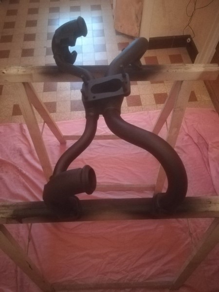

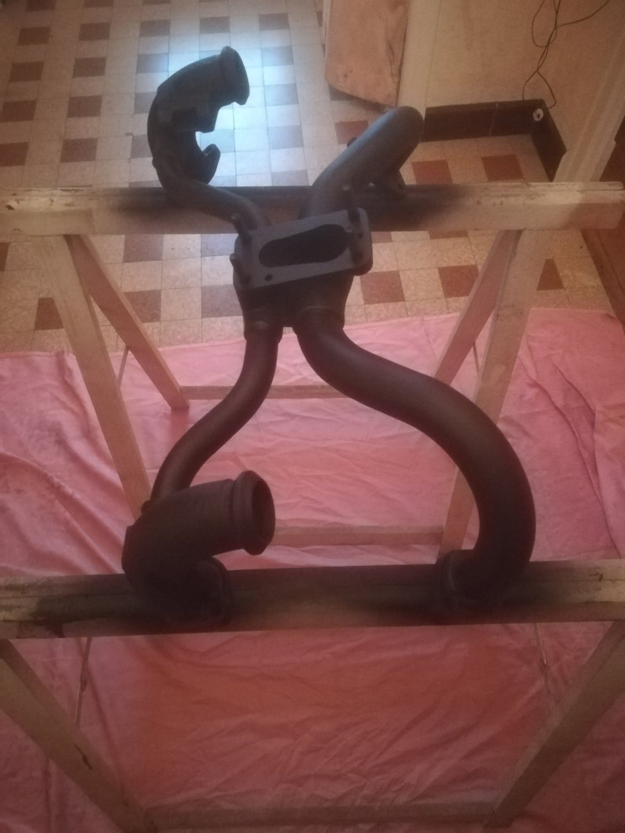

Aujourd'hui comme il neige et que Mimi est allée se promener, je fais un peu de cuisine ;)
Peinture haute température de l'araignée et cuisson au four à 160° pendant une heure.
avant
avant
après
après
Re: AK 400
J'oubliai !!!
J'ai encore et toujours une petite question:

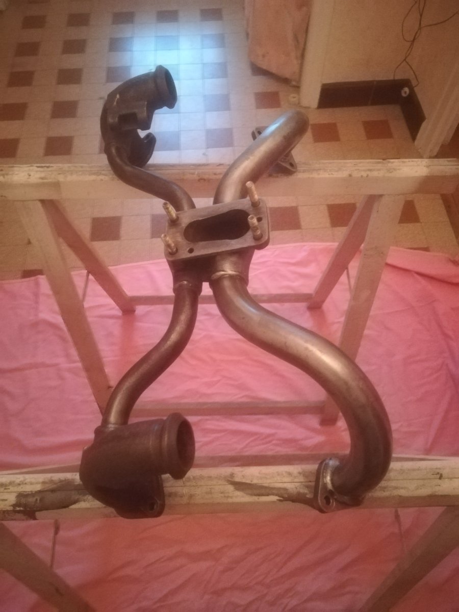

Pourquoi y a t'il un tube qui relie les 2 cotés des sorties échappement ???
