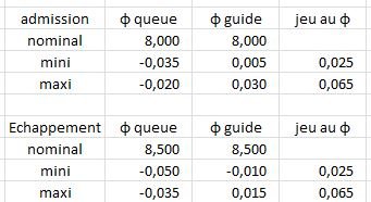

J'ai encore besoin d'un conseil.
En faisant sortir les soupapes de 1 cm. et sans les joints de queues, j'ai un léger jeu de 2 à 3 dixièmes selon la soupape.
J'ai deux autres culasses en stock et c'est pareil.
J'ai aussi des soupapes neuves et idem ou légèrement moins 2 dixièmes.
Ce jeu me semble acceptable, qu'en penses tu ?
Re: AK 400
Posté : 21 déc. 2020 20:01
bonsoir Thierry,
En prenant les cotes des diamètre guides et queue, et en faisant un calcul de jeu, j'obtiens les résultats suivants:
jeu soupapes.JPG (25.31 Kio) Vu 2745 fois
donc le jeu théorique maxi neuf est de 0.065 mm
donc avec 0.2 à 0.3 mm tes guides doivent être usées.
C'est facile de mesurer
Par contre, je ne sais pas si c'est acceptable ou pas.
Pierre serrait te le dire sans problème.
Sur les culasses de ma GPL à 270 000 km, j'ai fait changer les sièges et les guides.
Re: AK 400
Posté : 21 déc. 2020 21:30
par Thierry
Bonsoir Jacques
Merci pour ta réponse, j'aimerais bien pouvoir poser cette question à Pierrot à l'avenir, même si c'est pas un avenir proche, je croise les doigts pour lui...
J'ai consulté divers forum sur internet et il semblerait que c'est acceptable.
Les ressorts tirent les soupapes en les replaçant au centre même avec un peu de jeu.
L'impératif est de changer les joints de queues, et je pensais le faire systématiquement.
Les sièges ne semblent pas usés ni piqués.
Après avoir fait le rodage de soupapes, je ferais un test d'étanchéité avec du gasoil.
Cela permet de parfaire le rodage avant de remonter les culasses et de tester la compression des cylindres.
à plus...
