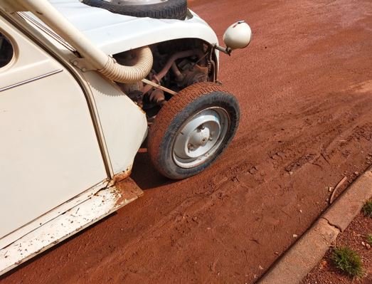

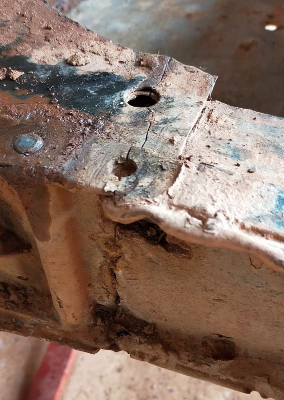

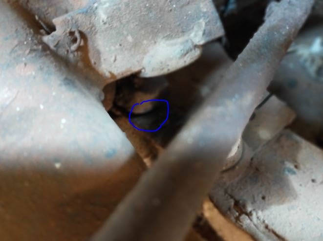

Après sa mise en route, et seulement quelques kilomètres, je me suis retrouvé avec gros problèmes:
Les 2 vis de fixations de la traverse avant coté droit on cassée. Heureusement, j'ai pu rentrer chez moi, après avoir enlevé l'aile avant, et en roulant tout doucement.
Capture 01.JPG (54.17 Kio) Vu 4584 fois
J'avais eu le même incident il y a envions 15 ans sur la traverse arrière.
Je pense que c'est lié à la tôle d'alu de 3 mm que j'avais mis sous tous le châssis, et avec le temps, l'alu s'est affaissé, et le serrage à du perdre de la tension, jusqu'à avoir du jeu.
Après la casse à l'arrière, j'avais amené des vis de rechanges, et prévu de resserrer l'avant. mais finalement, c'était grippé, et j'ai reporter d'année en année l'opération.... et c'est maintenant que ça casse.

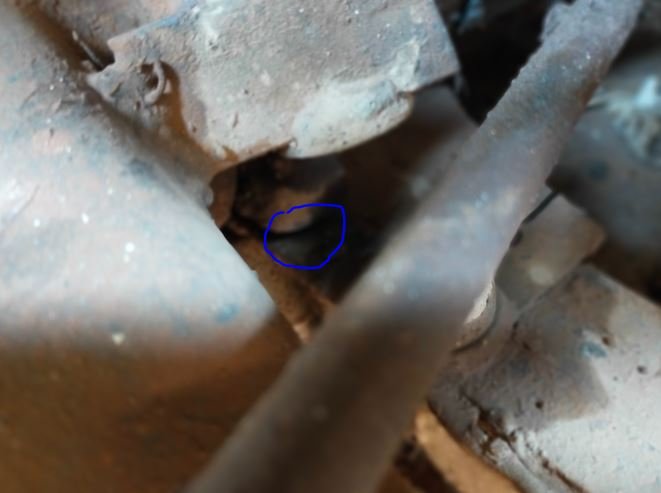

Pour pouvoir sortir les bouts cassée, il faut maintenant sortir la traverse.
Je ne sais pas si je vais pouvoir monter suffisamment la boite pour échapper au silentbloc sur la traverse.
Il y a le cabotage qui passe dessus.

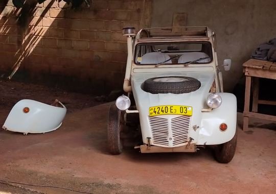

Re: Ma 2CV 4X4
La voiture de retour à la maision. (elle penche bien à droite)
Capture 02.JPG (43.29 Kio) Vu 4584 fois
On voit ici la traverse décollée et reculé du châssis..

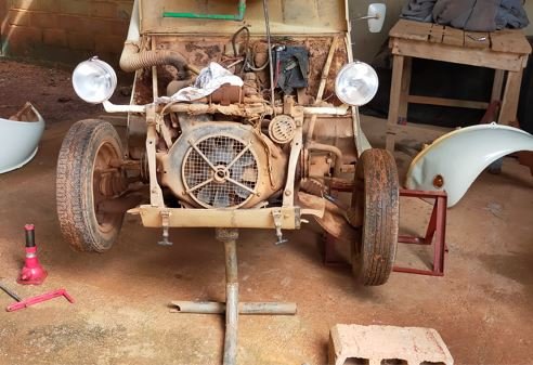

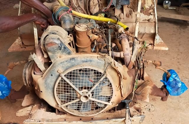

Après mur réflexion, la nuit porte conseil, j'ai décider de ne pas sortir la traverse sur le coté en démontant les bras, mais de sortir le moteur, puis la boite, et enfin la traverse avec ses bras.
La première raison est que je n'ai pas avec moi la clef pour dévisser l'écrou à encoche pour sortir le ou les bras.
La deuxième est la probabilité importante de polluer les roulements de bras.
La troisième, avec la boite de crabotage, l'accessibilité est très limite, et je ne suis pas sur de pouvoir sortir la traverse.
La dernière, autant en profiter pour bien regarder, nettoyer, et résoudre tous les problèmes que je pourrais trouver.

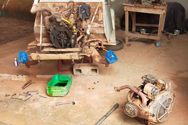

Donc ce matin, le démontage à commencer:

Re: Ma 2CV 4X4

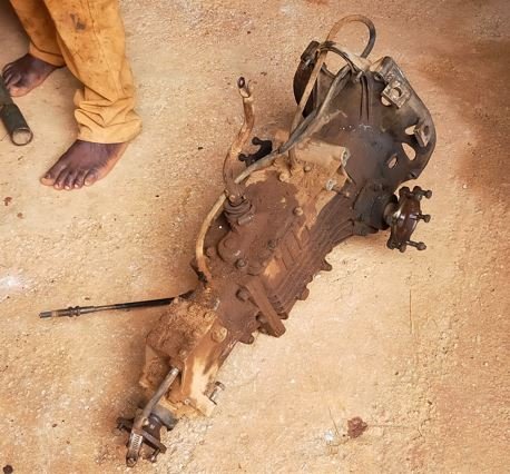

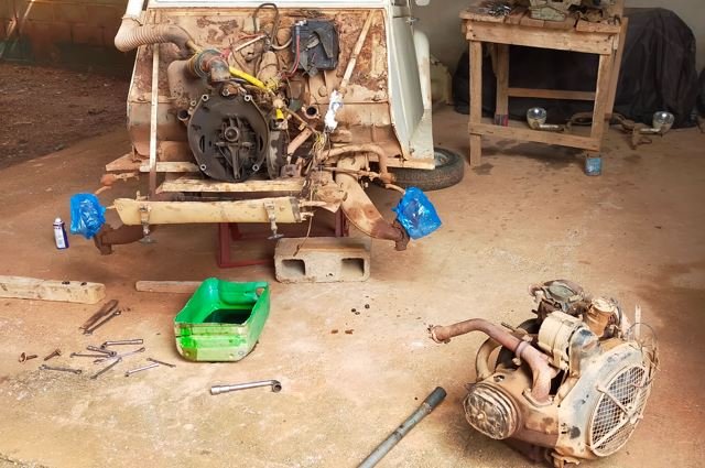

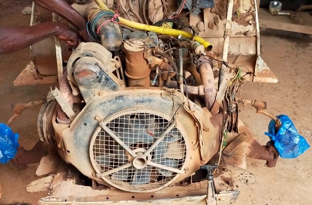

dépose du moteur:

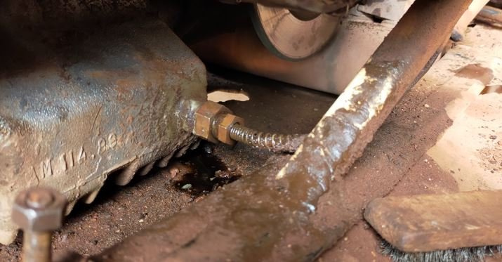

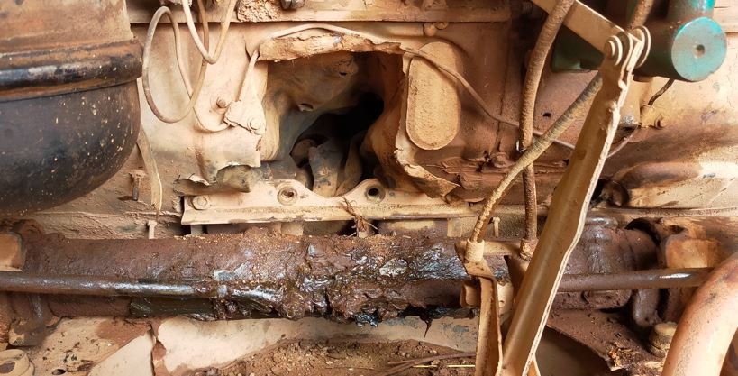

dépose de la boite: j'ai laisser les étriller de frein connecté. et j'ai vu au passage que j'avais des fuites aux pistons
Capture 10.JPG (56.45 Kio) Vu 4575 fois

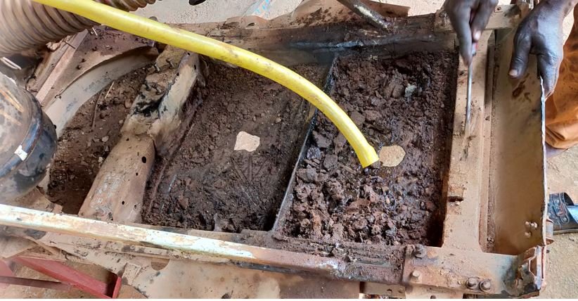

Voilà, tout est sortie, il faut maintenant enlever 27 ans de crasses accumulée:

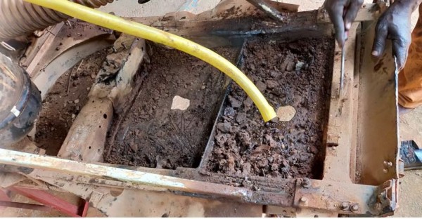

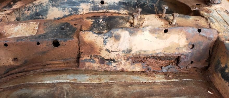

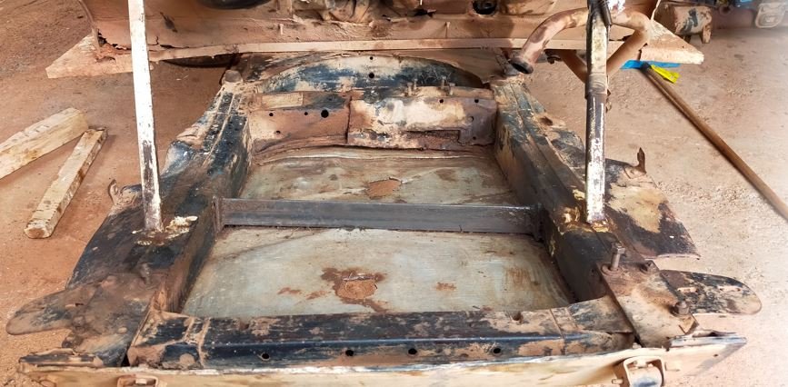

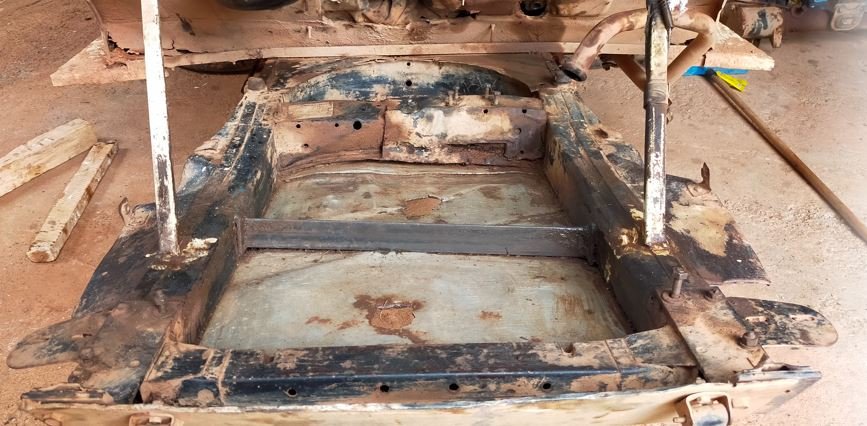

aujourd'hui, nettoyage du châssis:

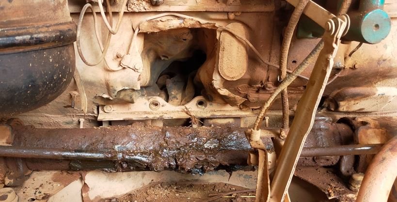

La traverse qui support le levier de frein à main a bien souffert. il me semble que sur le châssis d'origine AMI8, il n'y avais pas les trous de fixation du levier, donc j'avais découpé celle d'un autre châssis que j'avais soudé dessus.
Plus embêtant, je vois que le châssis est fissuré du coté droit. finalement il ne tien que grasse aux barres en diagonale que j'avais ajouté:

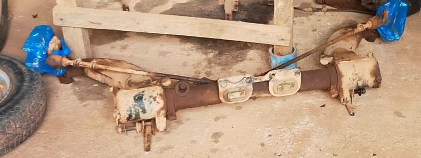

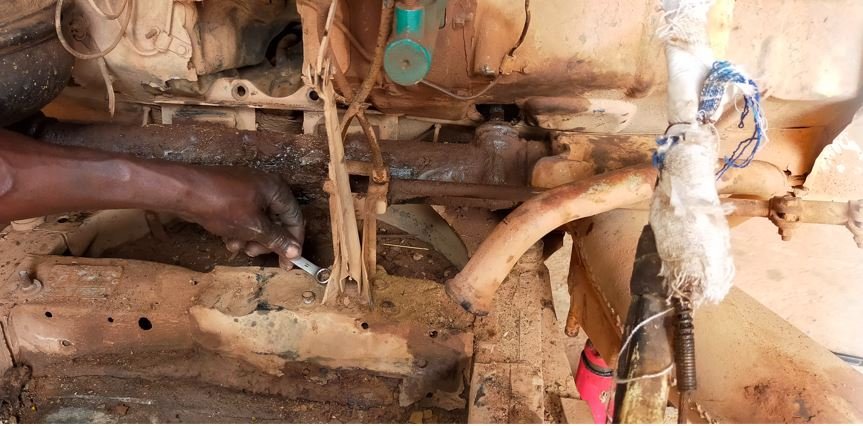

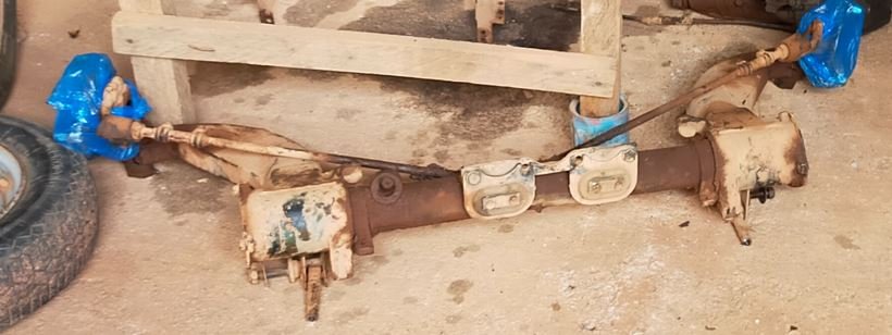

La semaine prochaine, je vais démonter la direction. et probablement changer la patte de fixation coté cassé, car je ne suis pas arrivé à enlever un des 2 bouts de vis cassé.
La direction à un jeu très important. donc je vais tous démonter, et revenir en janvier avec des guides de crémaillère en bon étant.
Comme je n'ai amené aucun outils pour démonter la crémaillère, je vais me faire aider par un "garagiste" 2cv qui a toutes les méthodes locales pour démonter.
