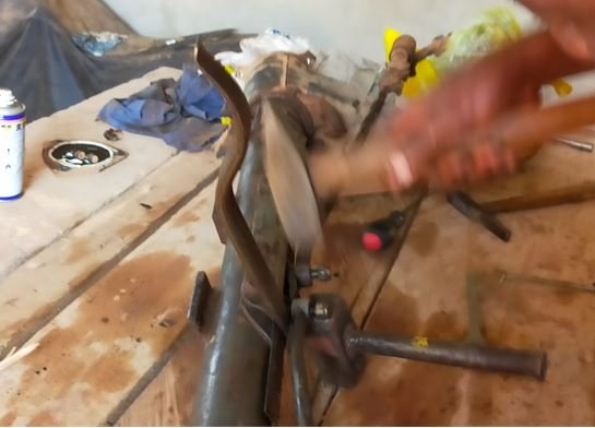

Method pour sortir les barres de direction sans l'arrache qui va bien:
braquer la direction du coté à enlever,
faire levier avec le démonte pneu entre la tôles et la barre, pour mettre en pression
taper sur la rotule entre 2 marteaux et sa saute tout seul:

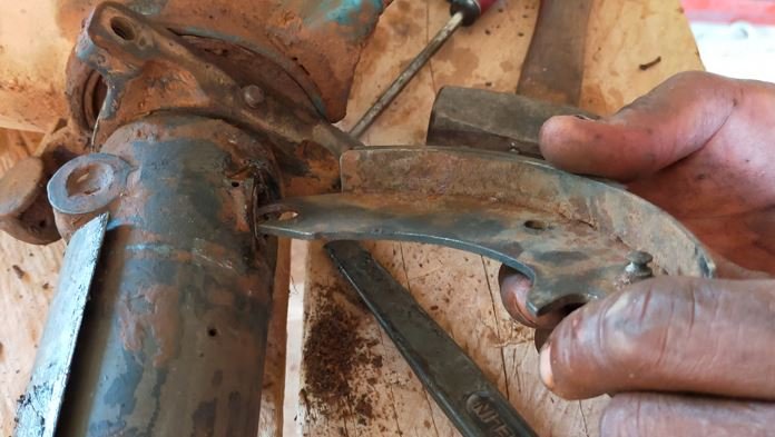

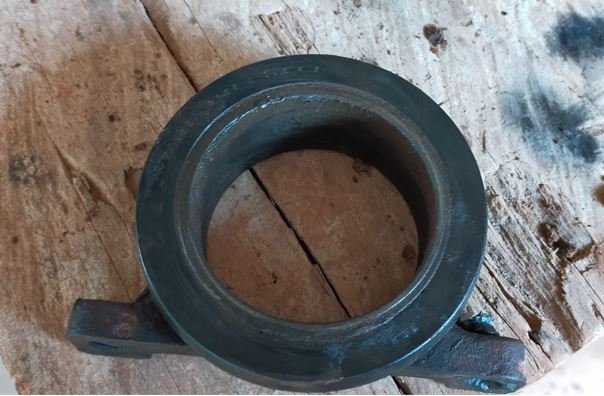

Method pour dévisser l'écrou de poussoir de crémaillère:
utiliser une mâchoire de frein.

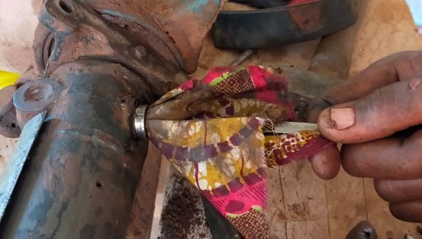

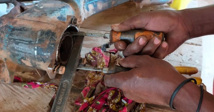

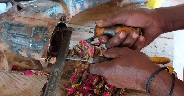

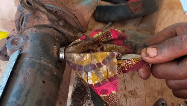

Method pour sortir le poussoir:
insérer une clef avec un chiffon, et retirer, ça sort tout seul:

C'est surtout le coup de sortir les rotules sans arrache rotule qui m'a impressionner.

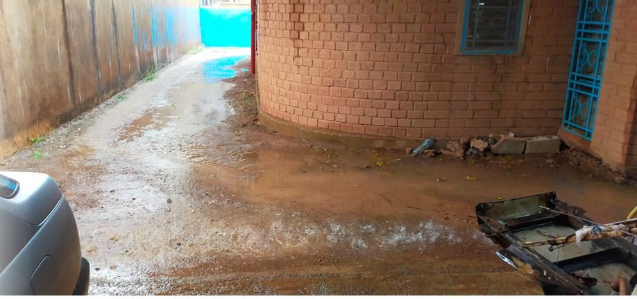

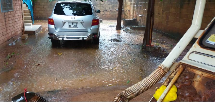

Ce matin, il pleut, ça fait du bien, il ne fait plus que 25°c dehors. ça change des 34°c de ces jours derniers.

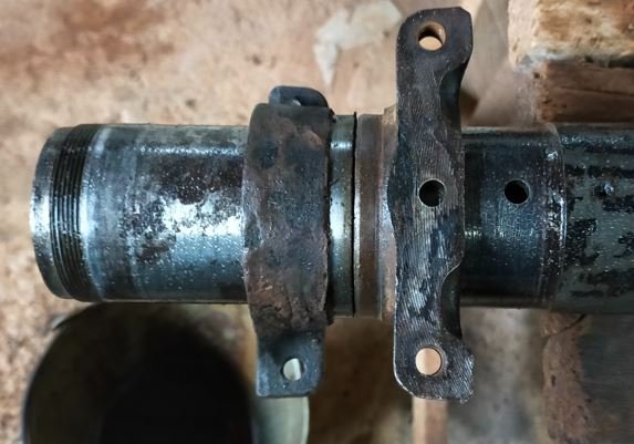

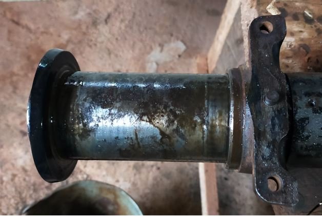

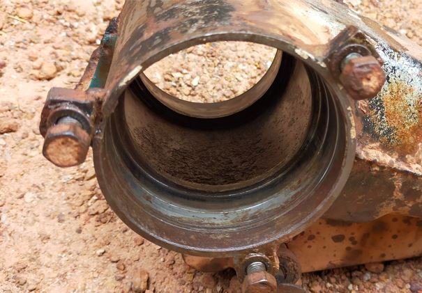

J'en ai profité pour nettoyer et analyser les pièces

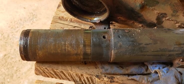

au niveau du bras démonté, on voit que l'eau à stagné au bas du bras:
L'intérieur, entre les 2 roulements est bien corrodé:

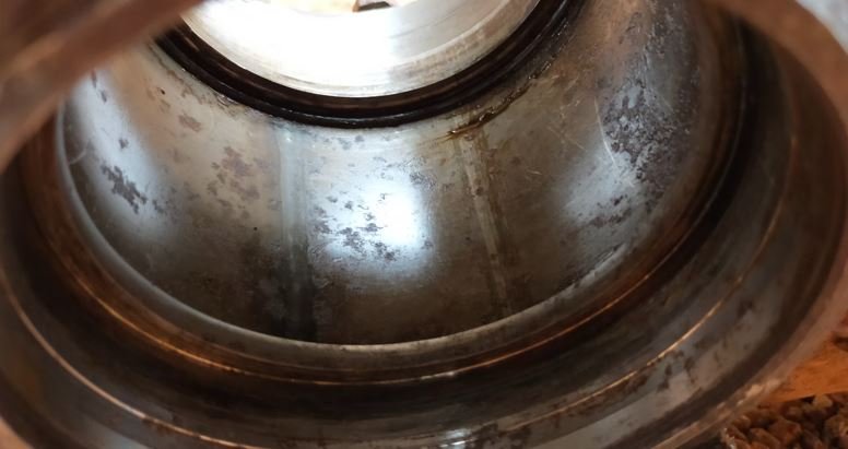

Re: Ma 2CV 4X4
alors que le haut n'est pas corrodé:

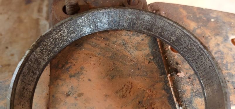

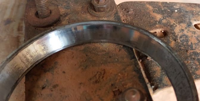

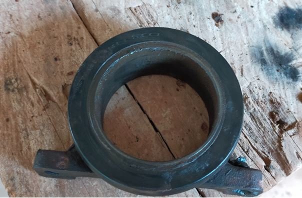

Il en est de même avec les bagues intérieurs des 2 roulements:
coté inférieur corrodé:
coté supérieur, un peut facetté, mais pas corrodé:
Ces bagues sont à changer.
Je vais déjà monter des joints neuf, mais ça n'est pas suffisant pour éviter toute pénétration d'eau quand on roule dans l'eau.
Une des solution est de percer un trou au point bas et de monter une chicane plastique, mais c'est la porte ouverte à la poussière.
L'autre solution est de monter un graisseur sur le bras, et de bourrer de la graisse entre les 2 roulements, si on graisse régulièrement, l'eau ne pourra pas rentrer et le surplus de graisse sortira par les joints.
Il faut réfléchir à la meilleur solution.

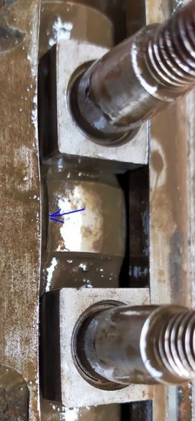

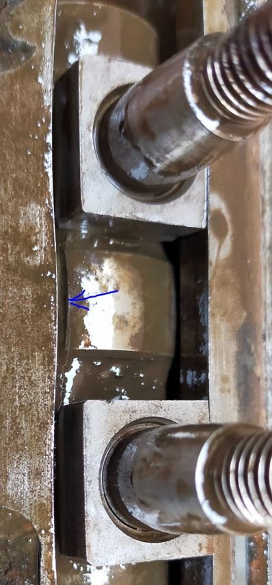

nettoyage et analyse de la direction:
les dés sont très usé, de même que le guide
la bague de crémaillère est aussi très usée avec une belle marche d'escalier (flèche bleu):
ça explique pourquoi, en marche arrière mon parallélisme était complètement nase.

«C'est surtout le coup de sortir les rotules sans arrache rotule qui m'a impressionner.»
J’avais utilisé cette technique pour l’Aca
En vidéo ça paraissait simple
Une avait sauté mais l’autre pas moyen du coup arrache rotule pour finir

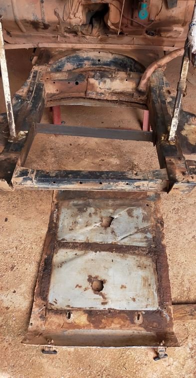

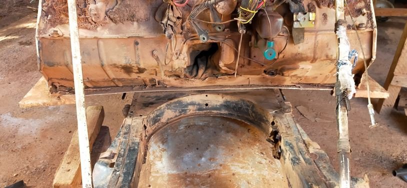

aujourd'hui, j'ai continuer la mise à nu du châssis:
J'ai retiré la tôles d'alu sous le moteur et boite:

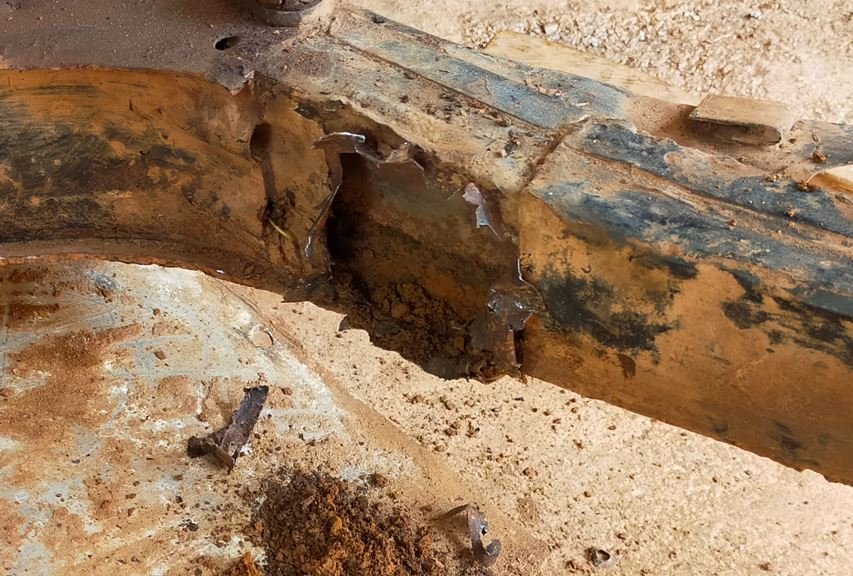

puis découpe de la traverse du frein à main:
du coté gauche, c'est complètement pourrie, et l'intérieur est remplis de terre
du coté droit, c'est un peu mieux.
Capture 43.JPG (81.01 Kio) Vu 4061 fois
Re: Ma 2CV 4X4
puis j'ai enlevé la petite cornière qui "soutenait la caisse à l'avant, en même temps retiré la tôle pourrie de plancher pédale:
on voit la tôle d'alu qui fait le plancher intérieur à l'avant.

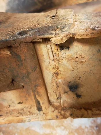

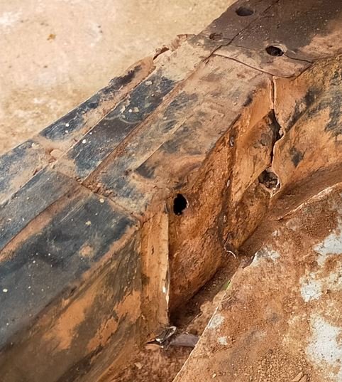

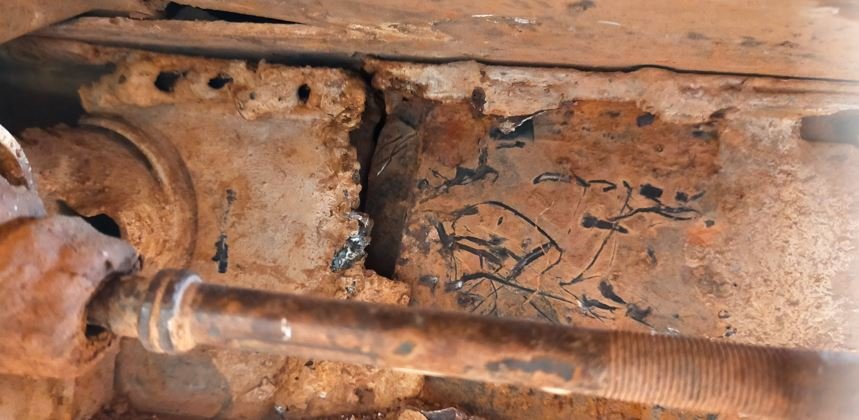

au niveau châssis, c'est sur le coté droit que c'est le plus embêtant:
à proximité de la fixation du ressort:
une belle fissure qu'il faudra reprendre.
et à l'avant de la traverse, la fissure déjà vue précédemment:
Capture 46.JPG (39.13 Kio) Vu 4060 fois
