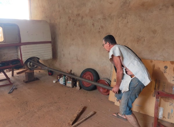

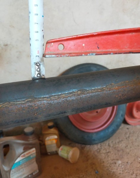

Une fois vissé sur le bras, je retrouve bien l'angle de carrossage que j'ai mesuré sur la voiture.
Après, il "suffit" d'appuyer fortement dans la direction à redresser.
La difficulté était que c'est toute la voiture qui a tendance à se lever du coté opposé. même avec Pascal qui montait dans le caisson pour faire contre poids.
Le bras est maintenant redressé.
On peut voir le mouvement du renfort qu'il reste à ressouder dans sa nouvelle position.
Capture d’écran 2026-02-24 131728.jpg (43.99 Kio) Vu 26568 fois
J'avais peu peur de voiler le flasque sur lequel la roue est fixée, mais le voile le ma roue monté n'est pas plus important qu'avant l'intervention.
Une bonne chose de faite.

jacques a écrit : ↑24 févr. 2026 13:49 J'ai décidé de redresser le bras, en utilisant une "tour Eiffel" de 3 mètres. c'est une méthode qui m'a été donné par Stephane VAN LAERE (stephol sur le forum) qui est un grand habitué des raids et spécialiste 4X4.
Ça mérite d'apparaître dans la rubrique technique !

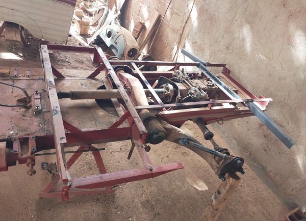

En prévision du travail sous la caisse, nous avons préparé ce "petit" support
Voici la caisse surélevée. ce sera plus pratique pour travailler

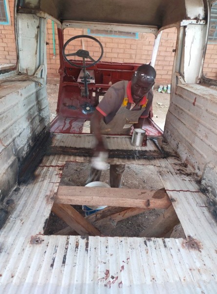

Posté : 03 mars 2026 07:29

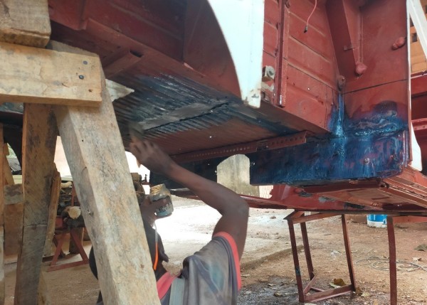

Hier, c'était opération soudure "avec le feu" de toute la partie basse de la caisse.
Quelques photos:
J'ai ouvert le bas arrière du caisson, afin de pouvoir souder les tôles de prolongation du plancher.
La suppression du caisson arrière et abaissement du reste ne sera faite que plus tard, quand la caisse sera définitivement posée sur le châssis.
Le faire maintenant, risquerait de perdre beaucoup de géométrie du fourgon.

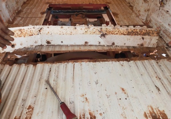

après avoir meulé, brossé tout le bas de la caisse,
lavage et brossage à grande eau.
application du Ferose sur l'ensemble des tôles touchées par les découpes et soudures de lundi
Re: mon Acadiane 4X4
Posté : 05 mars 2026 14:22
Ce matin, le noire (ex bleu) à disparu.
Il est couvert par l'anti rouille rouge.

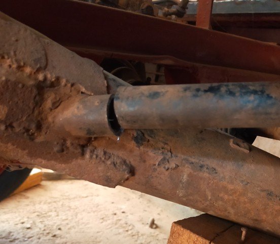

En parallèle du travail sur la caisse, j'ai avancé sur le châssis.
En souvenir de ma 2CV africaine d'il y a 40 ans, j'ai entrepris de monter ma suspension à butée progressive.
Le principe était simple, une lame de ressort fait office de butté à chacune de ses extrémités.
Mais sur l'acadiane, avec la boite de vitesse au milieu, c'est beaucoup plus compliqué.
Il faut que ça soit démontable et que ça ne touche ni le plancher ni la boite.
De plus, avec les cardant, le contact sur les bras devra être décalé. donc pas optimum.
La seule position possible est devant les étriers de freins.
