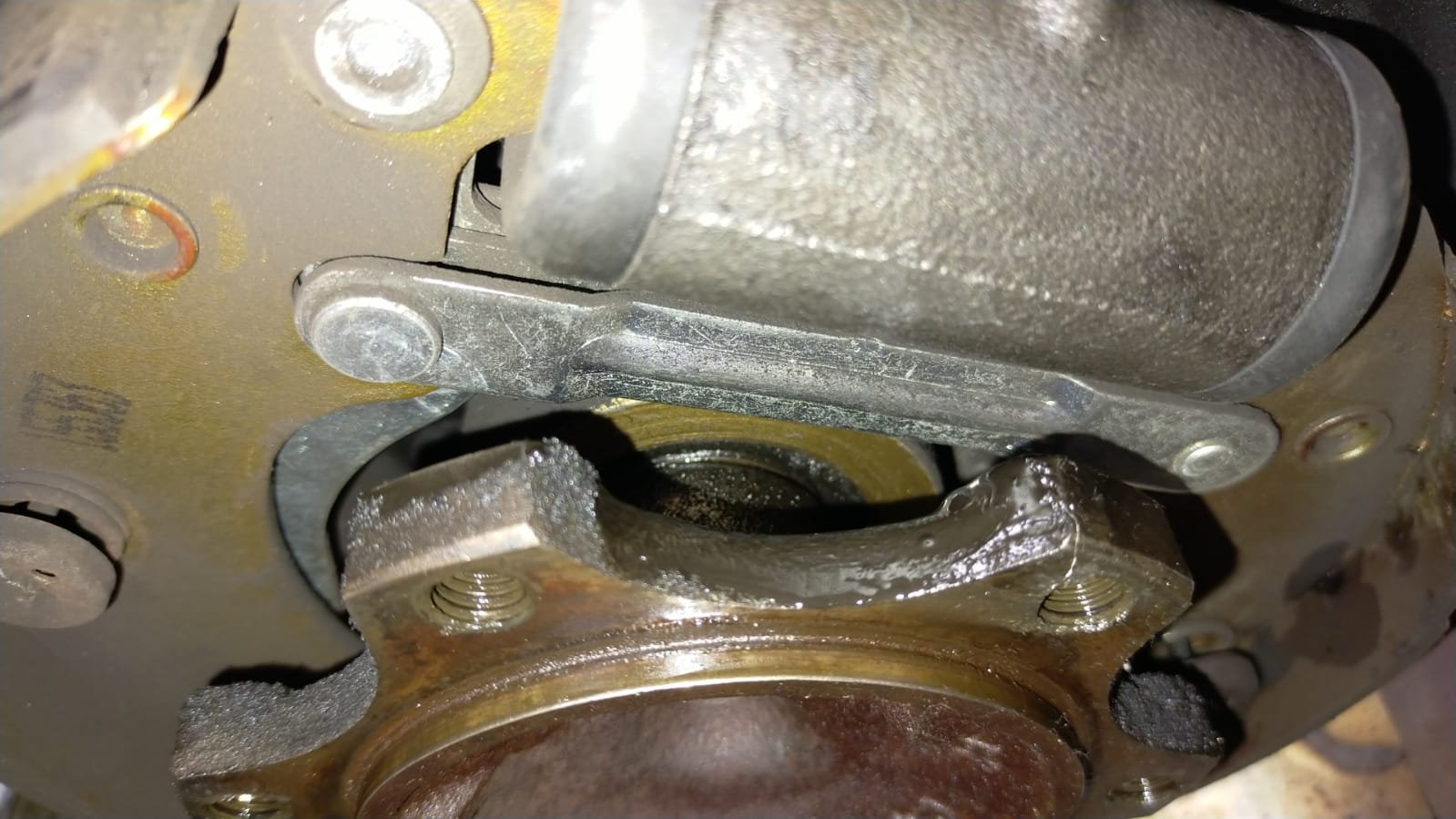

Re: Spécial Baltic Tour

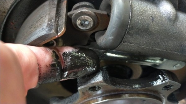

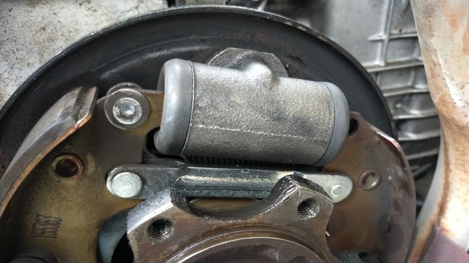

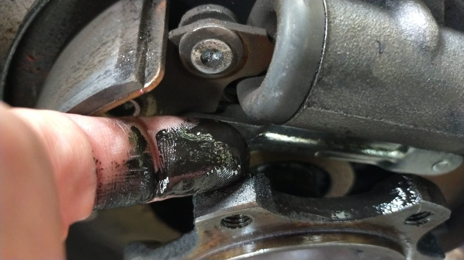

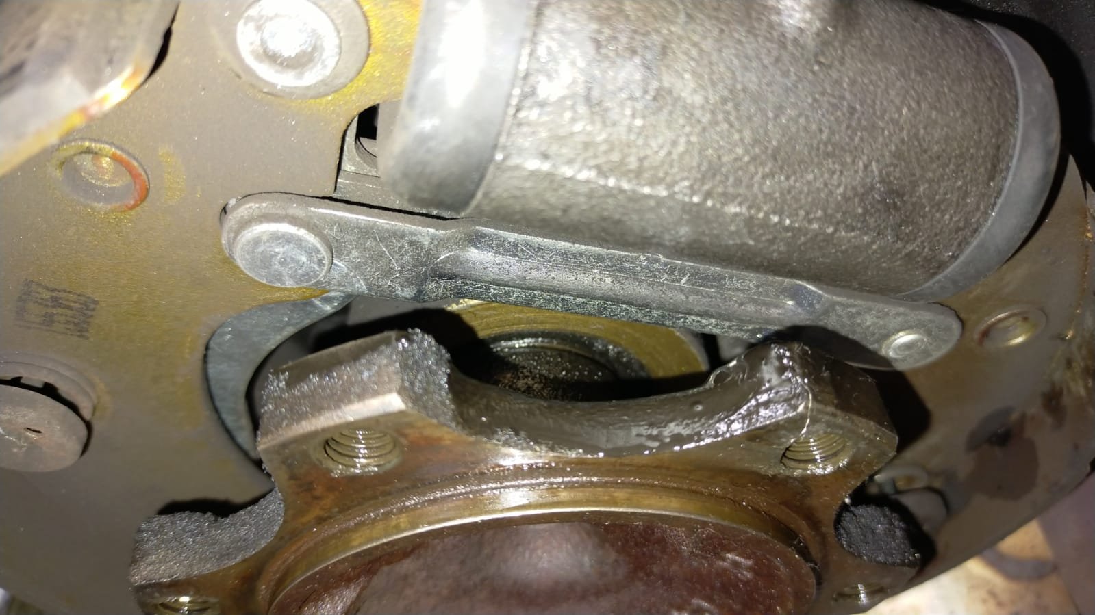

Depuis environ 300 km, j'ai un petit soucie de frein: quand je freine, ça tire à droite, donc j'ai le frein gauche qui freine moins bien. le niveau le liquide de frein est stable, donc si il y a une fuite, elle est très faible. D'ici quelques jours, il faudra que je sorte le tambour pour savoir quoi faire.

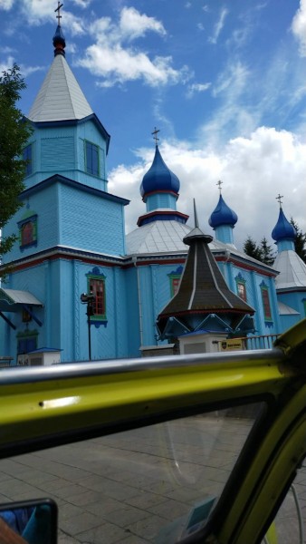

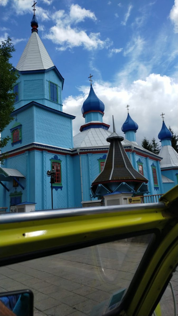

En route pour Varsovie:
Église dans la ville de Bielsk Podlaski

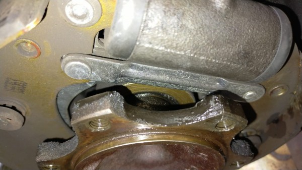

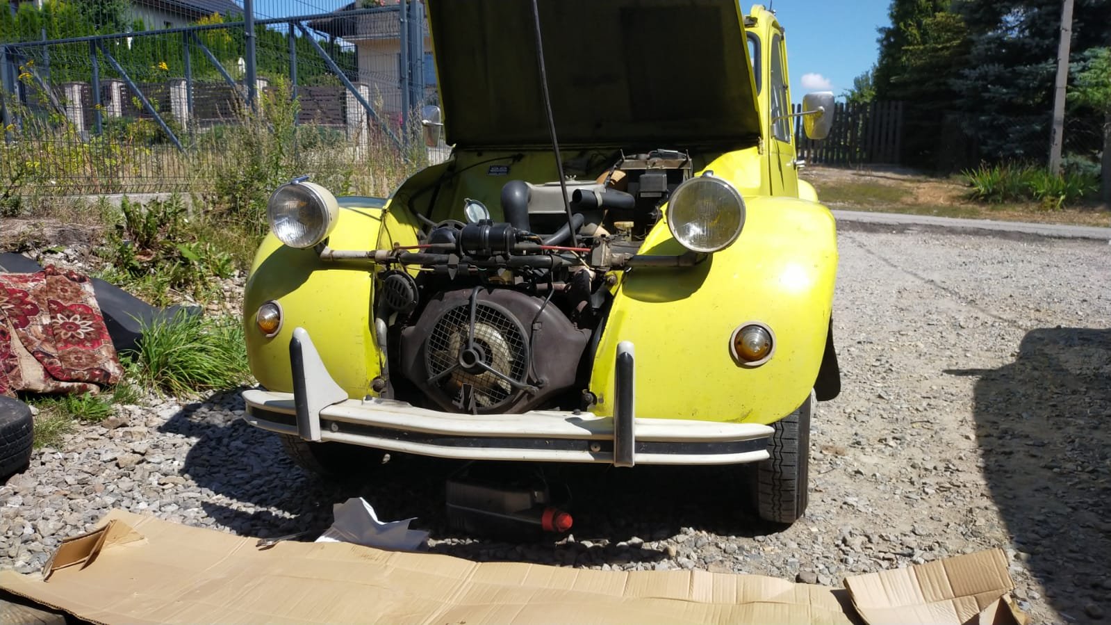

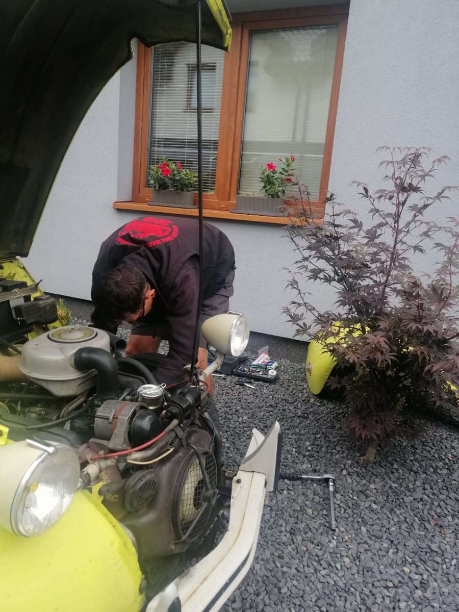

Ce matin j'ai profité d'être chez Krzysztof pour regarder mon problème de frein, pendant que j'avais une possibilité de transport et d'acheter des pièces si nécessaire.
Le cylindre semble sec
Le gras vient plutôt du roulement de sortie de boite qui perd sa graisse.
Donc pas de risques de perdre du liquide de frein.
Ça doit faire un moment que le roulement perd sa graisse.
J'espère qu'il tiendra jusqu'à Lyon.

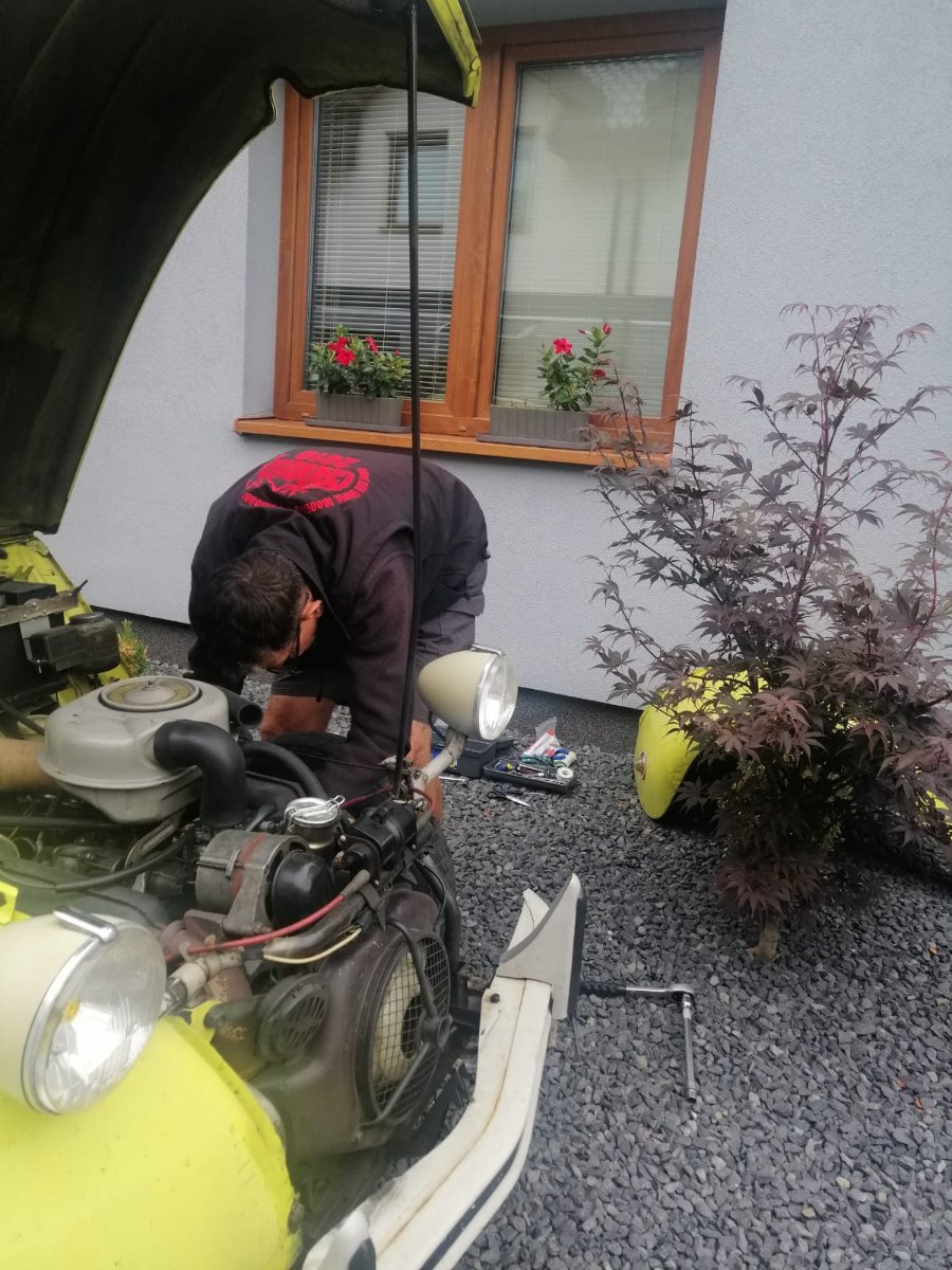

Photo prise par Krzysztof pendant que je travaillait

Au niveau des freins, au début, c'était plutôt pire que avant démontage.
mais maintenant, après plus de 300 km, il semble que ça a fortement diminué.

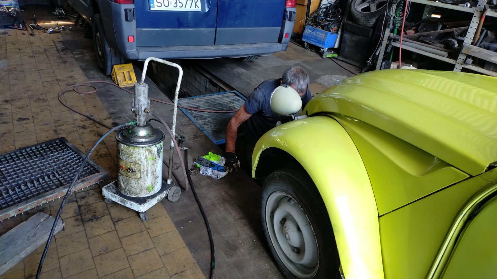

au niveau frein, maintenant, ça ne tire plus à droite. donc le nétoyage a été efficace. mais si juste après, c'était pire que avant démontage.

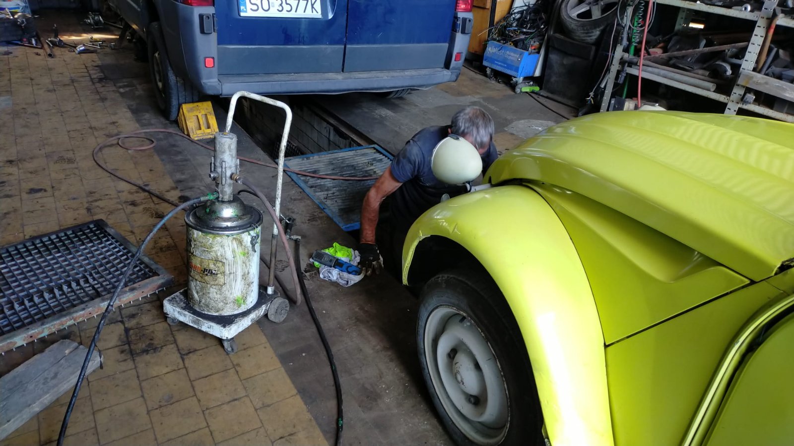

Objectif de ce matin était de trouver un garage qui a une pompe à graisse.
Aujourd'hui les voitures n'ont plus de graisseurs donc les garages n'ont plus de pompes.
FInalement j'ai trouvé un garage de camions qui à une pompe pneumatique.
Les 4 graisseurs sont maintenant graissés.

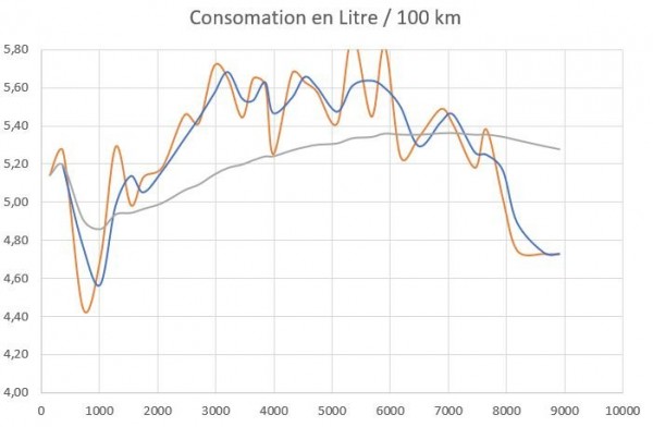

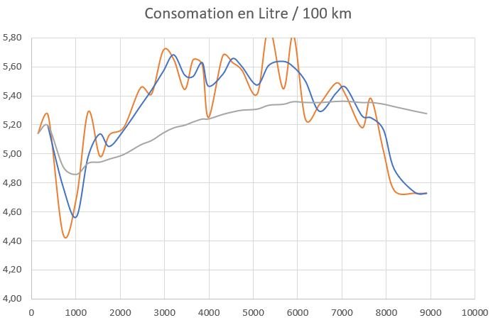

J'ai profité de ma journée de repos (footing, natation, sieste....) pour faire le bilan de la consommation d'essence (pas de bière :-/ )
Depuis mon arrivé en Pologne, il y avait un bon vent du nord, comme globalement je roulai en direction du sud, j'avais le turbo.
en orange, consommation à chaque plein. en bleu la moyenne sur 2 pleins, en gris la moyenne depuis le départ
Conclusion, le moteur se porte très bien.
Il est prêt pour la traversé de l'Autriche dans le sens de la longueur.
