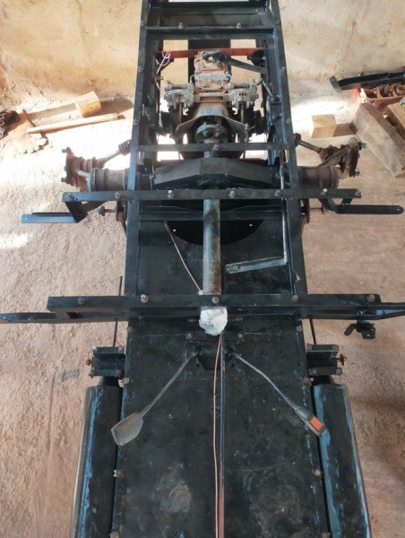

Aujourd'hui, j'ai enlevé la boite arrière afin de finir les soudure des 2 supports pour la lame.
une fois serré, elle est beaucoup plus horizontale. et maintenant trop longue.
j'ai du la recouper de 4 cm de chaque coté.

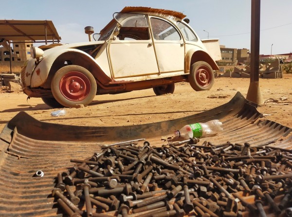

une fois les roues monté, je l'ai posé au sol pour évaluer la capacité à porter la voiture, et la hauteur qu'il faudrait ajouter si je veux avoir une hauteur de châssis autour de 28 cm (comme une 2CV si je ne me trompe pas) en étant porté que par la lame. mais sans rien à l'arrière, il n'y avait pas beaucoup de force sur la lame.
Je ferai la définition des interfaces entre la lame et les bras plus tard, après des essais de roulage.
