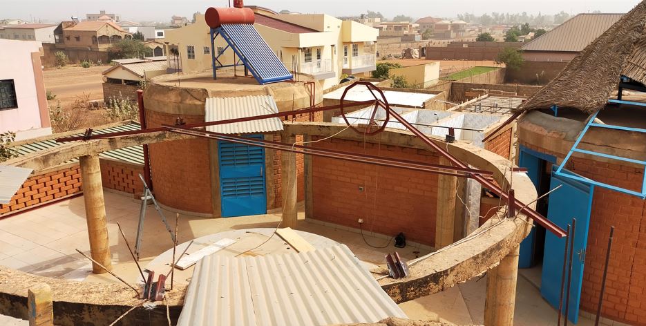

Ce matin, préparation des 2 premiers IPN à 90° avec soudure du cercle support préparé hier.
La partie difficiles sera de monter cet ensemble sur la poutre circulaire.
Re: Ma 2CV 4X4

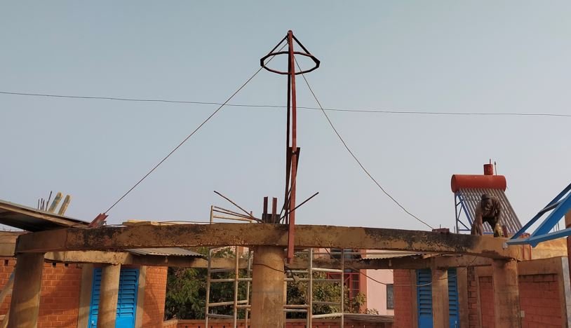

Lundi, préparation des attentes sur la poutre circulaire, et montage sur la poutre des 2 premiers IPN à 90°

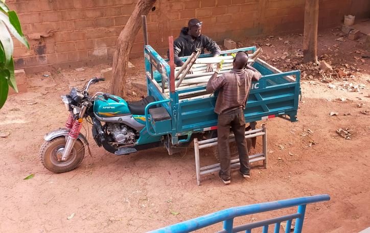

mardi matin, livraison de l'échafaudage:.
Puis élévation de 2 permiers IPN à 90°

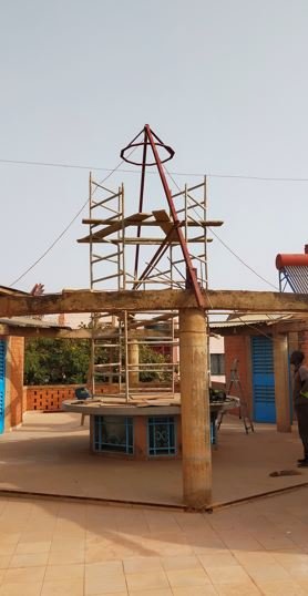

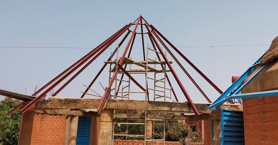

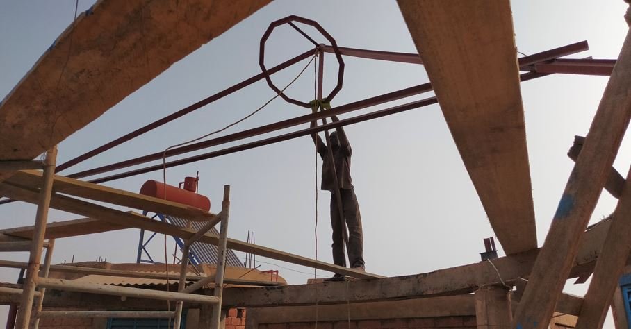

Re: Ma 2CV 4X4
Les 2 premiers IPN à la vertical:
Elévation de l'échafaudage:
Capture 68.JPG (32.22 Kio) Vu 4132 fois
soudure des 12 IPN

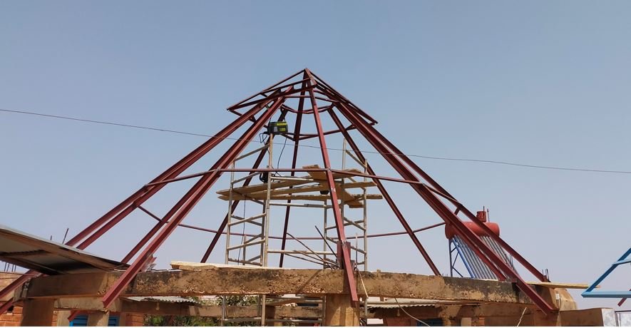

Re: Ma 2CV 4X4

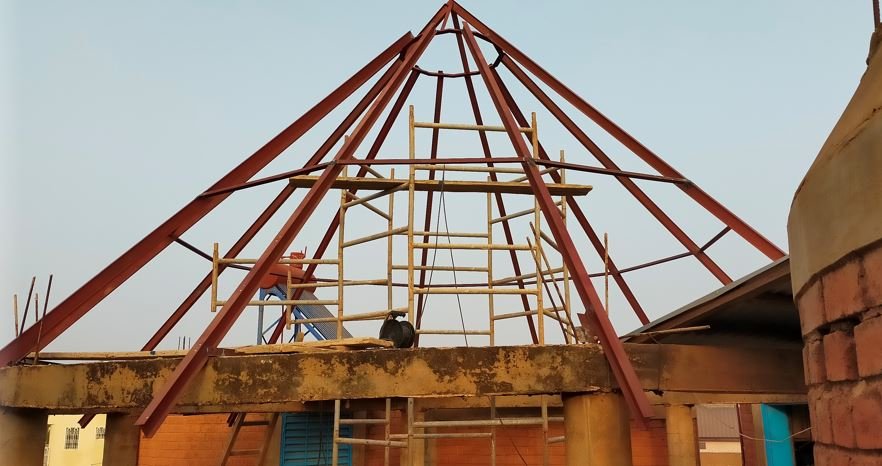

Soudure de la première ceinture horizontale:
Ce matin, réalisation du chapeau carré qui permettra d'avoir une ventilation du haut de la paillotte.

Très belle réalisation Jacques et j’adore l’utilitaire qui a livré l’échafaudage lol!

Re: Ma 2CV 4X4
Qui c'est qui va souder en haut ?
La couverture sera en quoi ? paille ? alors le chapeau pour la ventilation risque d'être un peu bas.
j'adore aussi la motocamionette ;;
en tout cas bravo
Re: Ma 2CV 4X4
Le soudeur, c'est moi.
Effectivement, le chapeau risque d'être un peut bas. si l'épaisseur de pailles et haute.
Il faudrait que je rallonge la chapeau pour avoir plus de distance.
Re: Ma 2CV 4X4
Suite à la très bonne remarque de Nicolyon, j'ai passé la matinée à rallonger le chapeau pyramidale.
Comme les côtés font maintenant 2.30 mètre, j'ai ajouter 4 supports au 4 angles.
Chaque support fait 36 cm. donc même avec 10 cm de paille, il restera 26 cm d'aération.
J'espère se cette fois, Nicolyon valide :clap:

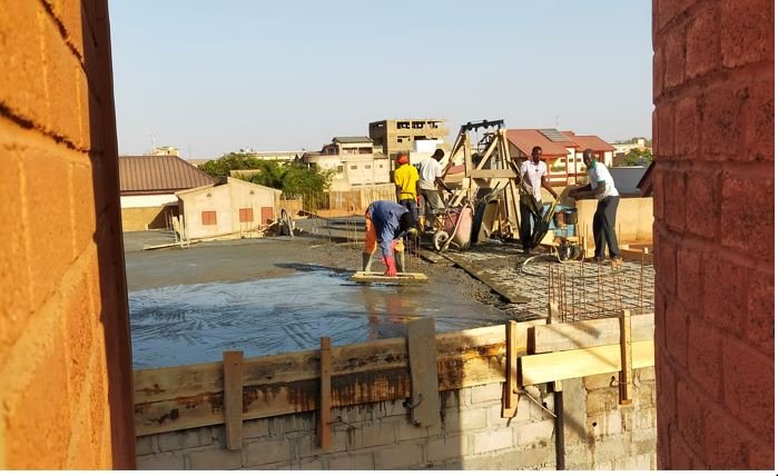

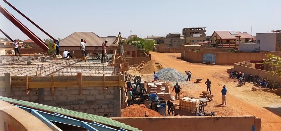

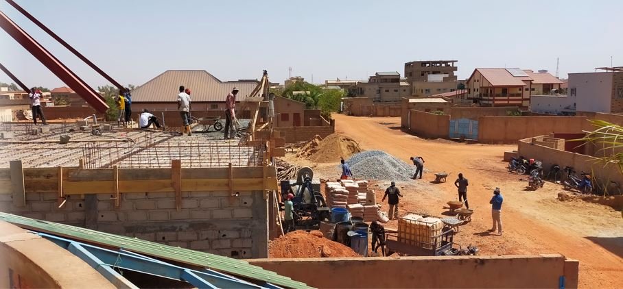

hier, mon voisin direct a coulé sa dalle.
J'ai pris 2 photos:

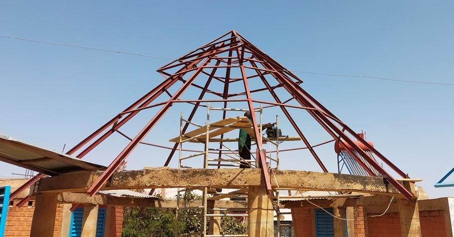

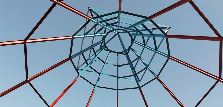

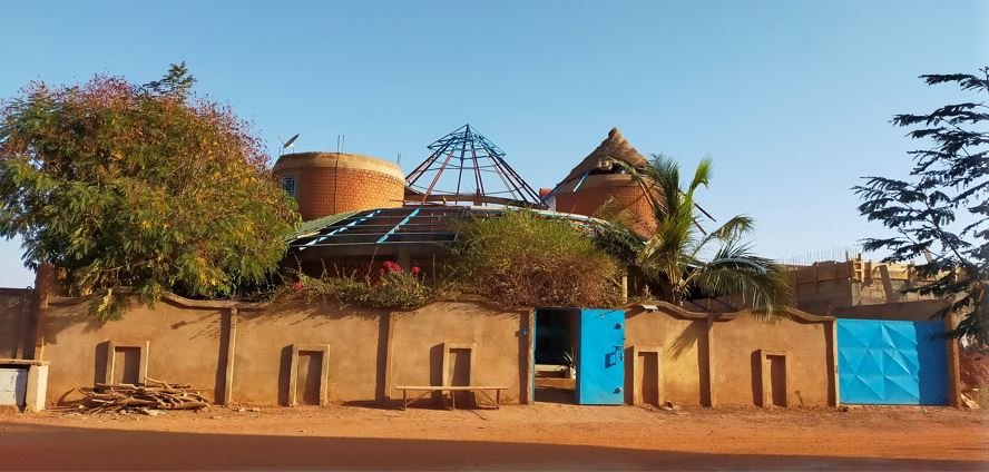

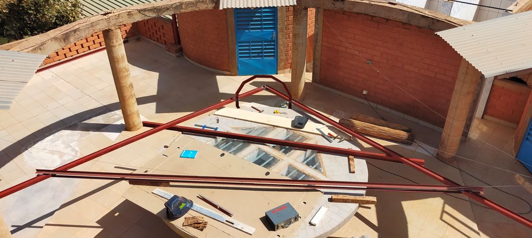

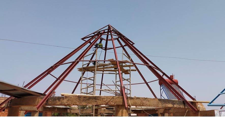

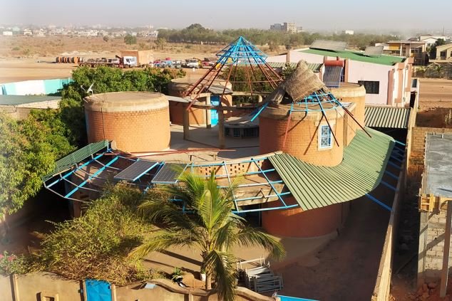

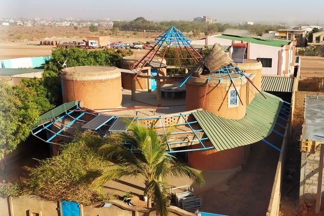

Ce matin, j'ai pris quelque photos d'ensemble.
Maintenant que j'ai rendu l'échafaudage, on se rend mieux compte.
Le haut est fini, il reste à ajouter les cornières horizontales.

Re: Ma 2CV 4X4
Beau travail, :clap:
la peinture bleue c'est l'antirouille du coin?
en tout cas ça prend forme, bonne continuation .
Re: Ma 2CV 4X4
ça va devenir un vrai petit château :!: (love)
Re: Ma 2CV 4X4
non, c'est la peinture ocre qui est l'antirouille local.
j'ai fait peindre avec l'antirouille tous les IPN et cornière avant montage / découpe....
Après soudure, j'ai fait ajouter de l'antirouille sur toutes les parties soudées, coupées.
Puis, sur la partie fini, j'ai fait peindre en bleu ciel, qui est la peinture de toutes ouvrant et autres structures métallique de la maison.
Donc sur les photos, le rouge est sur les zones non terminées, et le bleu sur les zones fini.
Re: Ma 2CV 4X4
Bonsoir Jacques. Tu construit un télescope pour concurrencer Huble ? :o zoubi
Re: Ma 2CV 4X4
Je devrais prendre des photos de nuits
Re: Ma 2CV 4X4
Belle structure. C'est chouette cette propriété dis donc !
J'aime bien les méthodes de livraison, c'est rudimentaire et efficace
Beau boulot !

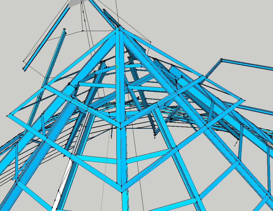

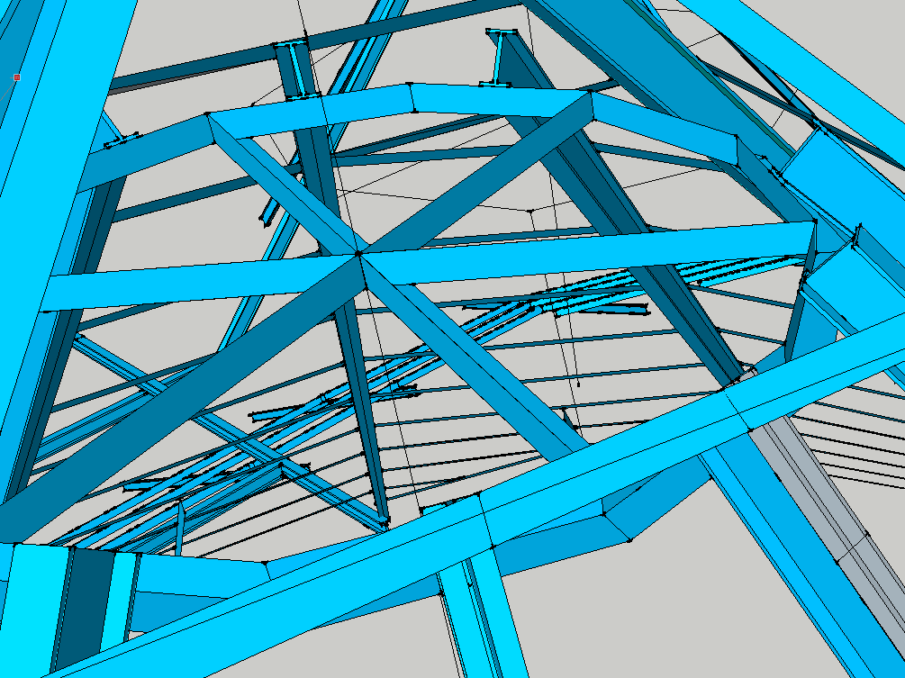

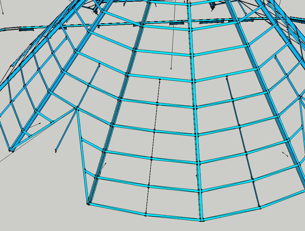

J'avais quand même fait un plan avant de venir:

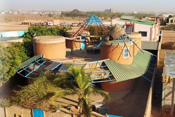

Hier je suis allé à Manéga, un village à 50km au nord de Ouaga.
