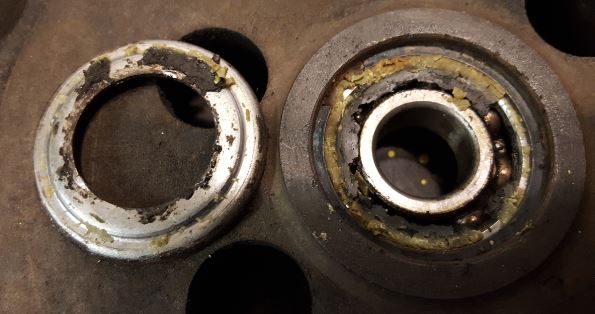

aujourd'hui, pas beaucoup avancé.

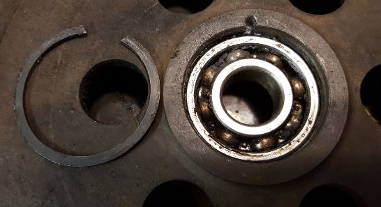

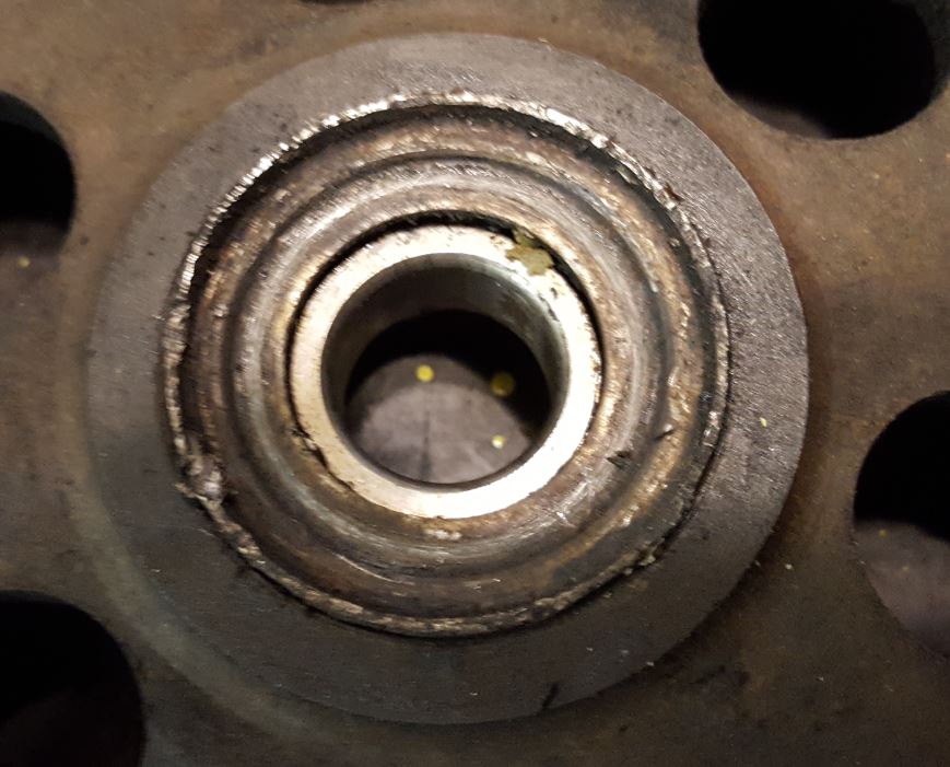

démontage du roulement:
enlèvement du par poussière:
Capture 63.JPG (42.33 Kio) Vu 12807 fois
pour sortir le circlips, j'ai percé un petit trou qui permet de passer un tourne vis et le faire sortir de sa gorge:
Capture 64.JPG (36.49 Kio) Vu 12807 fois
après, j'ai passé du temps à nettoyer les pièces à garder

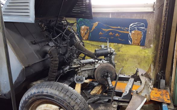

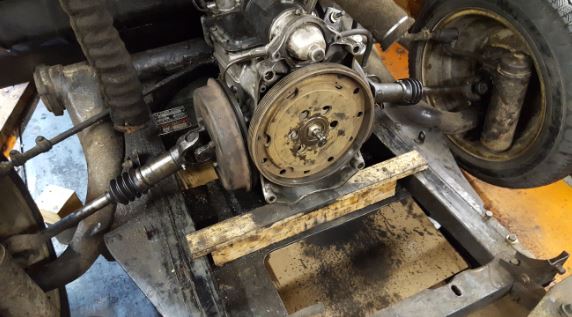

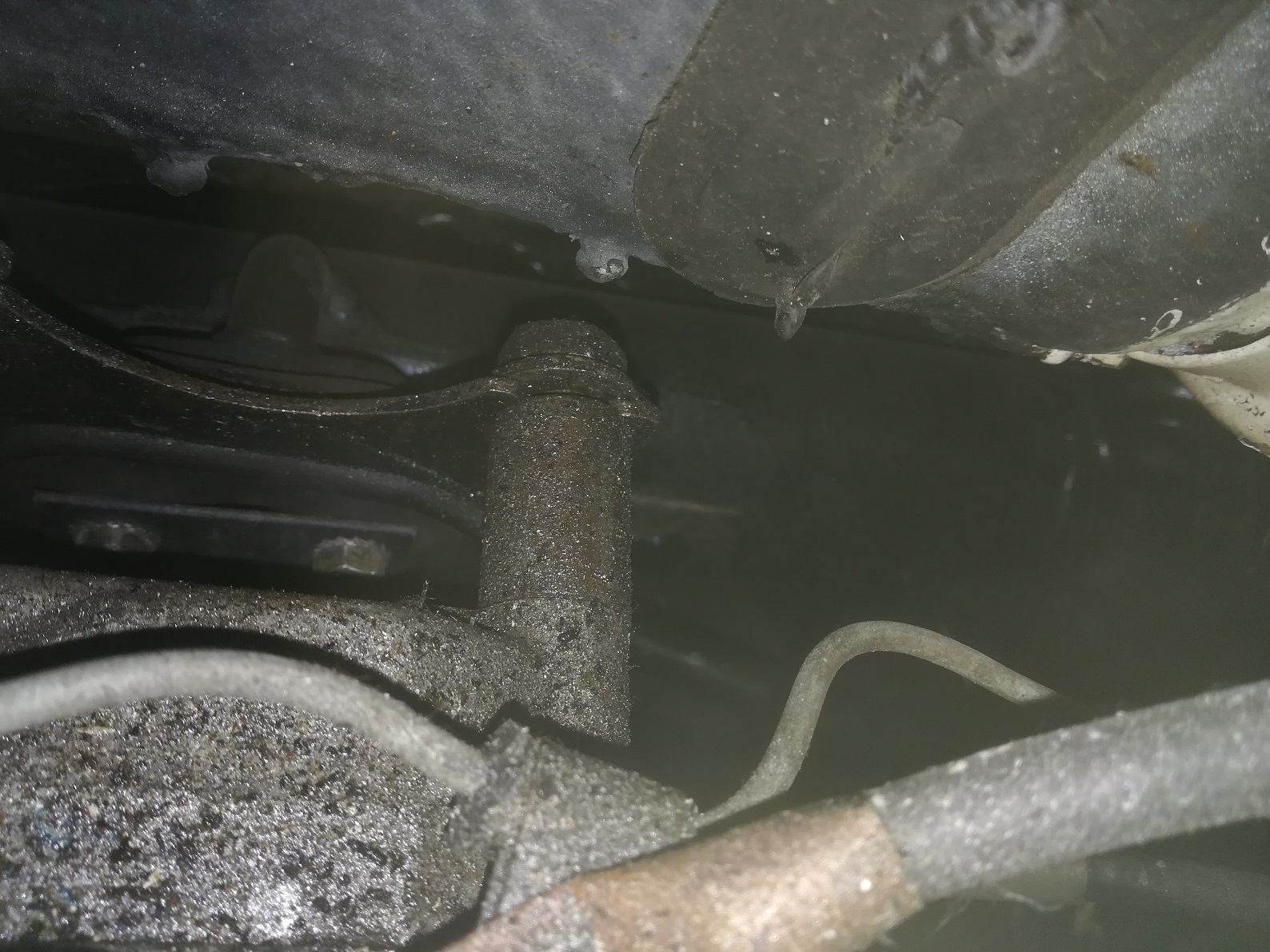

aujourd'hui, changement du support arrière de boite.
Il était bien fissuré, mais assez inaccessible.
Comme je ne souhaite pas déconnecter le flexible de frein, j'ai fait pivoter la boite.
Il faudra aussi que je change le soufflet du levier de vitesse.
Capture 68.JPG (57.64 Kio) Vu 12799 fois

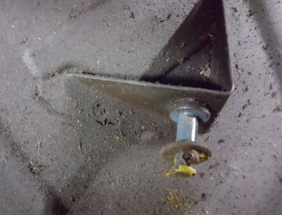

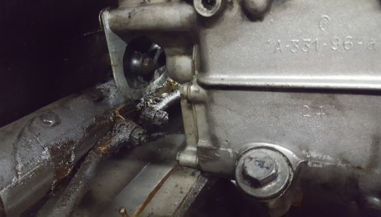

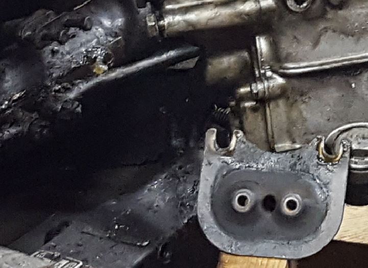

j'ai un doute sur l'orientation du support de boite:
La face visible sur la photo est elle bien coté boite?
Re: ma 2CV bleu de 60
oui, Jacques, la face assez plate est coté boite et la face avec le bombé est coté arrière vers crémaillère

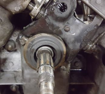

j'ai reçu mes pièces de C malin ce matin, donc cet après midi, j'ai commencer le remontage:
repose de la boite sur le support arrière,
j'en ai profité pour mettre à niveau l'huile de boite.
et changé le soufflet du levier de vitesse.
j'ai changé les soufflets de cardant.
et remonté l'embrayage.
Capture 73.JPG (32.56 Kio) Vu 12767 fois
Capture 71.JPG (25.95 Kio) Vu 12767 fois
Capture 74.JPG (48.48 Kio) Vu 12767 fois

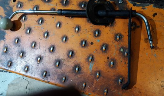

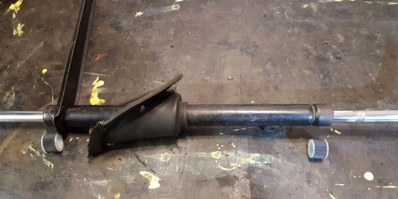

aujourd'hui, je me suis attaqué au changement des bagues de coulissement du levier de vitesse.
lors du démontage du levier, j'ai découvert des zones ou la peinture bleu glacier est comme neuve après 60 ans:
Capture 76.JPG (29.89 Kio) Vu 12756 fois
et voici le levier démonté:
Capture 78.JPG (42.67 Kio) Vu 12756 fois

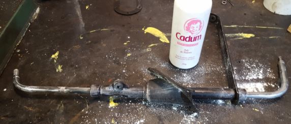

après un bon nettoyage, le plus difficile est de sortir les bagues d'origine
Capture 79.JPG (33.71 Kio) Vu 12756 fois
après insertion des bagues neuves, un bon saupoudrage de talque, permet d'avoir un coulissemnet parfait. (surtout ne jamais graisser)
Capture 80.JPG (36.25 Kio) Vu 12756 fois
Bonjour Jacques. Comment fait-tu pour insérer la bague dans le fourreau ? Je n'y suis jamais arrivé .....
c'est assez galère.
je l'avait fait il y a très longtemps sur Catastroph, et je n'était pas certain d'y arriver cette fois.
le plus dur est d'enlever les vieilles bagues.
Pour les mettre, il faut d'abord mette les partie caoutchouc noir sur les bagues plastiques.
Puis passer l'ensemble autour du levier.
comme la partie plastique est ouverte, il faut faire passer la première collerette progressivement en commençant par l'ouverture. et en faisant tourner faire passer toute la collerette dans le tube.
après au tour du caoutchouc à faire pénétrer avec un gros tournevis progressivement.
une fois le caoutchouc dedans, il ne reste plus que la deuxième collerette à faire passer comme la première.
Bref, il faut y aller doucement et être patient.
