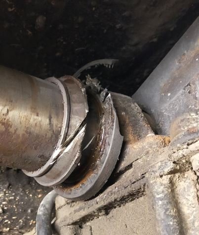

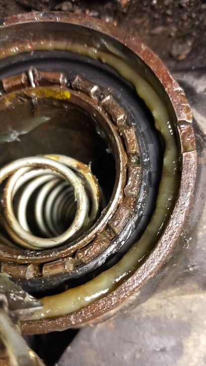

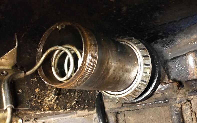

depuis environ 3000 km, retour de la route d'or en fevrier, mon bras arrière gauche faisait du bruit et devenait de plus en plus dure durant ma viré au pays basque.
Ces roulement on fait 310 000 km... et j'avais eu un problème à environ 150 000 km, ou les bras arrières devenaient raide, pour cause de roulement trop serrés d'origine.
J'ai attaqué le démontage hier.
Le roulement arrière est complètement mort. l'avant, pas trop mauvais.

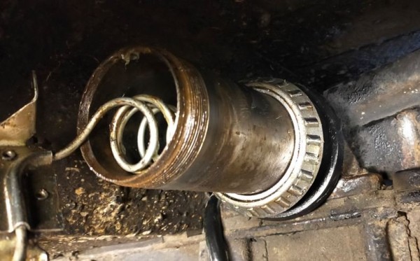

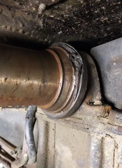

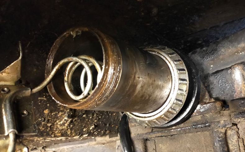

Re: Catastroph
la bague interne du roulement AR à bien morflé

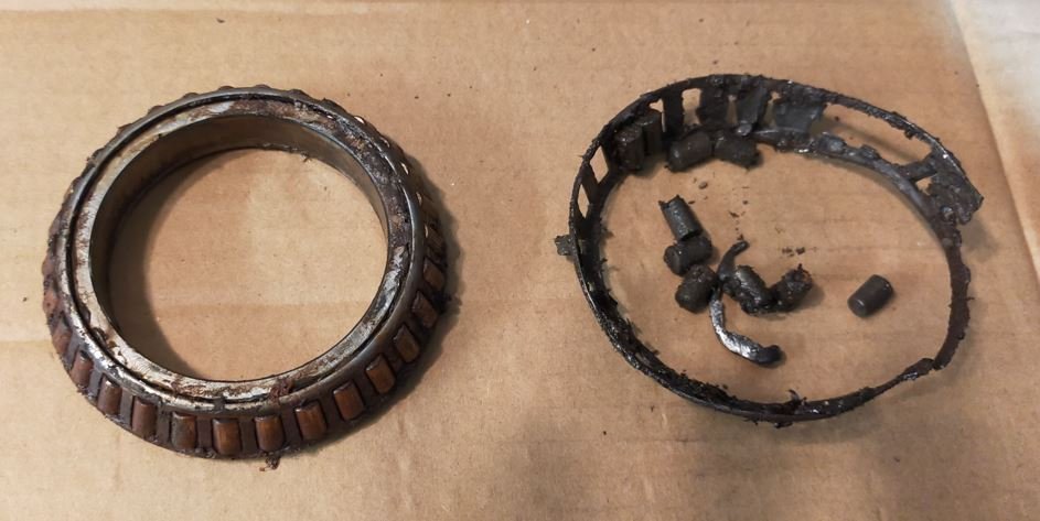

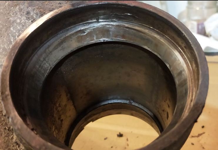

Capture 93.JPG (51.47 Kio) Vu 8387 fois
la bague externe aussi
Pour sortir la bague, j'ai sortie la disqueuse et le burin pour la casser.
Capture 98.JPG (42.42 Kio) Vu 8387 fois

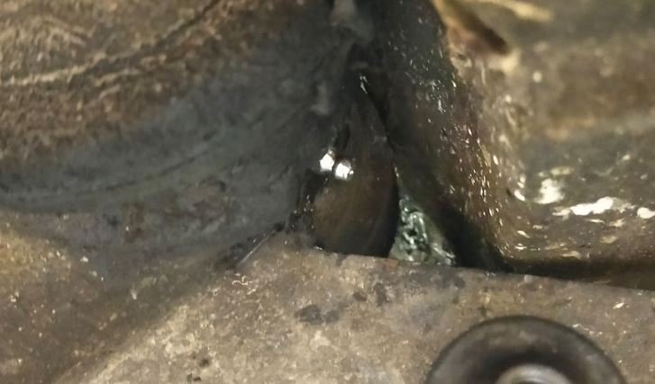

Graisseur ajouté sur les bras
J'ai contrôlé le bras droit, il n'a pas de point dure et pas de jeu, j'ai donc décidé de ne pas changer les roulements.
Par contre, pour renouveler sa graisse et éviter l'entré d'eau qui fait rouiller les roulement, j'ai monté 2 graisseurs sur les bras.
J'ai injecter de la graisse sur le droit jusqu'à ce qu'elle ressorte à travers le joint.

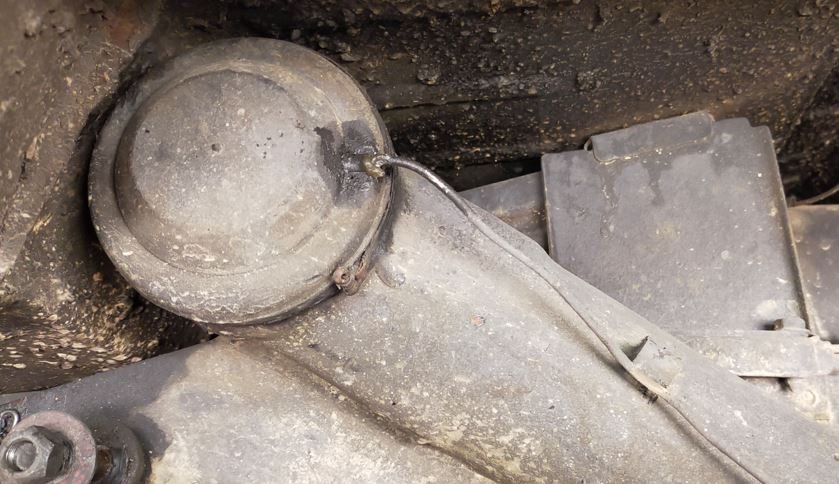

J'ai fini le remontage aujourd'hui.
Pas très facile de serrer correctement l'écrou, sachant que mon outil spécifique ne passe pas avec le tuyau de frein.
Donc j'ai utilisé un chasse goupille et un marteau.
j'ai donc un peu déformé les crans de l'écrou.
puis j'ai pomper la graisse à l'intérieur jusqu'à ce qu'elle ressort autour du joint.
La 2CV à maintenant retrouvé sa souplesse.

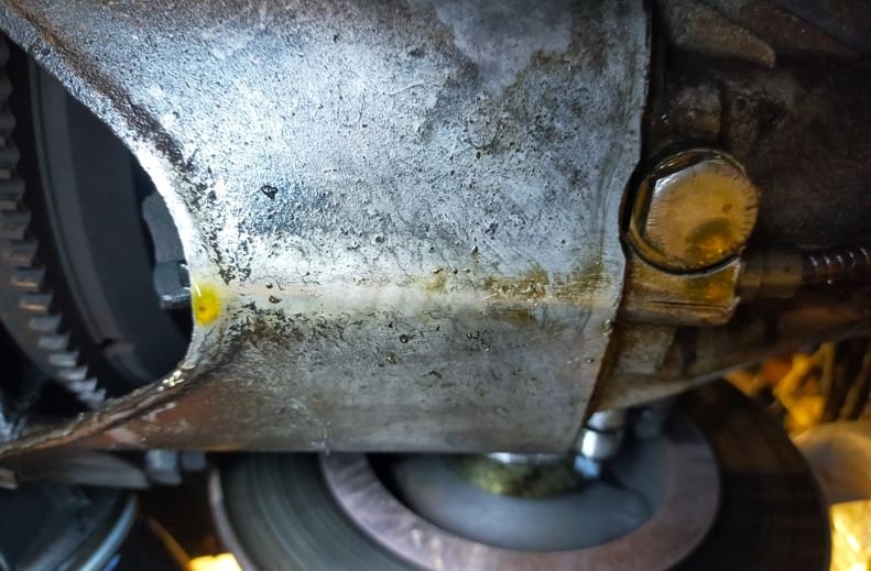

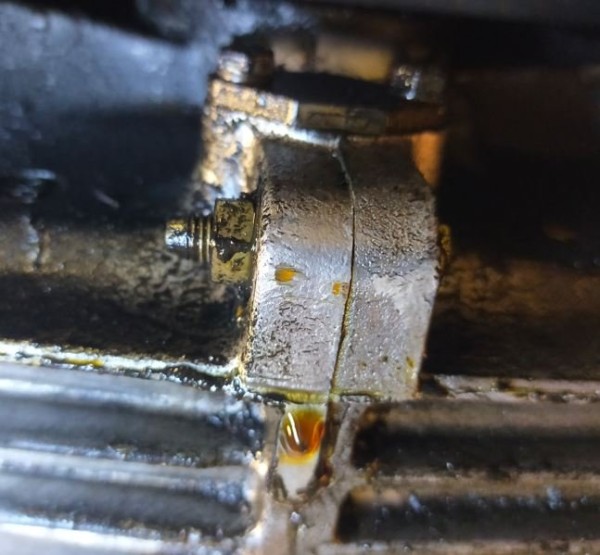

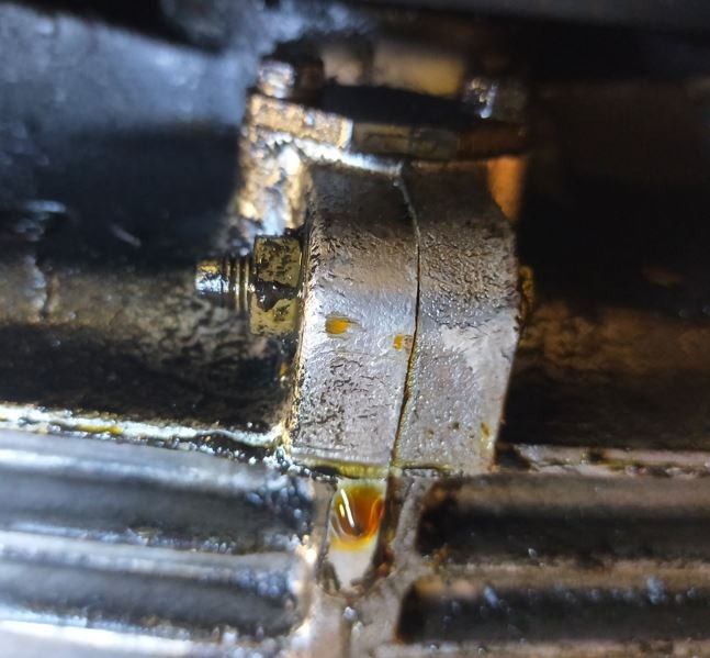

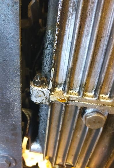

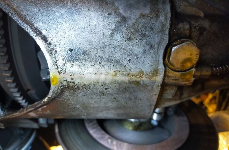

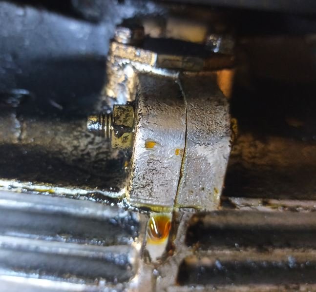

Suit à mon tour des Balkans, et les 7500 km, j'ai attaqué cette semaine une bonne révision
Vidange moteur et changement du filtre. RAS.
Si ce n'est qu'il y a les gouttes habituelles sous le carter.
Capture 108.JPG (54.76 Kio) Vu 6142 fois
mais vu que je ai consommé moins d'un litre en 7500 km, ces gouttes ne m'inquiètent pas.

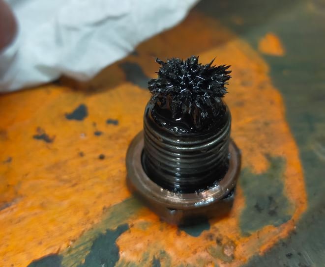

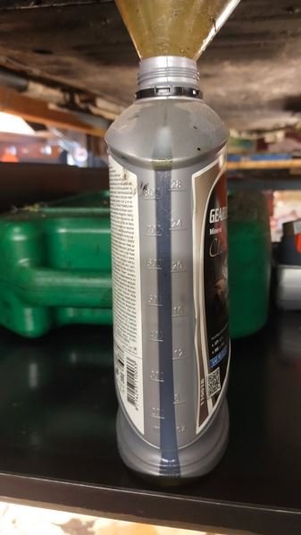

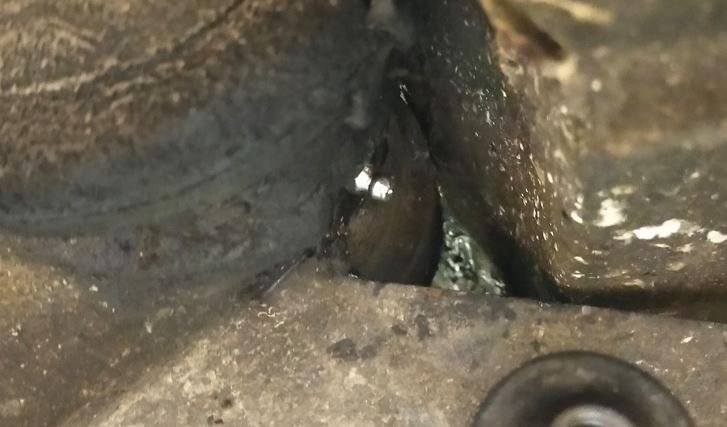

Vidange de la boite:
Capture 110.JPG (31.68 Kio) Vu 6141 fois
J'ai récupéré 0.9 litres, donc pas de grosse pertes en 20 000 km
même si il y a quelques gouttes dessous la boite.
par contre beaucoup de limaille sur l'aimant du bouchon. (c'est probablement le résultat de mes pignons de première qui sont très usés.

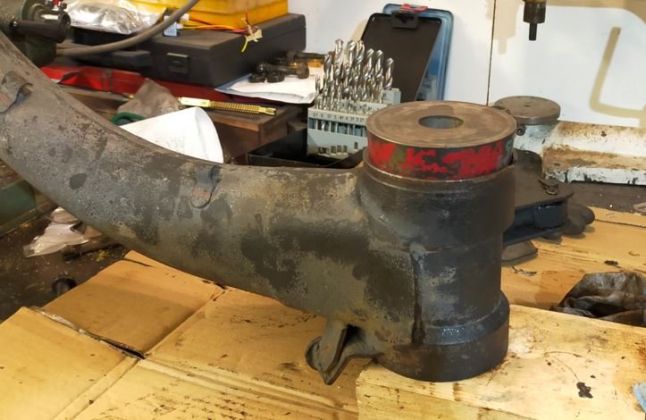

Re: Catastroph

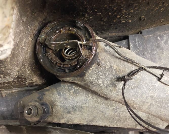

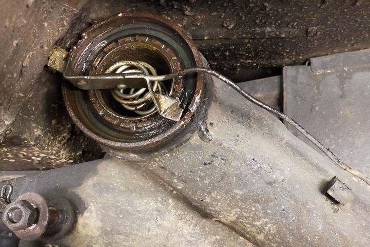

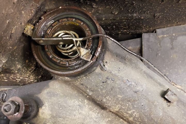

Sur la fin du parcoure, la 2CV penchait à l'arrière gauche.
j'ai pensé à un ressort cassé.
Et comme mes ressorts sont devenu assez faible, suites à leurs 400 000 km.
A l'avant, il y a quelques années j'avais du raccourcir les tirants avant, pour pouvoir la monter suffisamment.
Bref, j'ai acheter un ensemble de 2 pots de suspension neuf chez Burton à la mondiale et j'ai commencer le travail cette semaine.
j'ai dévissé les 4 tirans.
J'en ai profité pour regarder le jeu des roulement de bras.
Bingo, le roulement du bras arrière gauche avait beaucoup de jeu.
J'avais changer le roulement, qui était complètement mort, il y a 10 000 km.
La bague du fond ne devait pas être à sa place, donc elle a bougé en roulant.
Maintenant, j'ai l'explication pourquoi mon pneu arrière droit était très usé sur l'extérieur, et aussi pourquoi elle penchait à l'arrière. une cause, 2 effets.
Je préfère ça qu'un bras tordu!

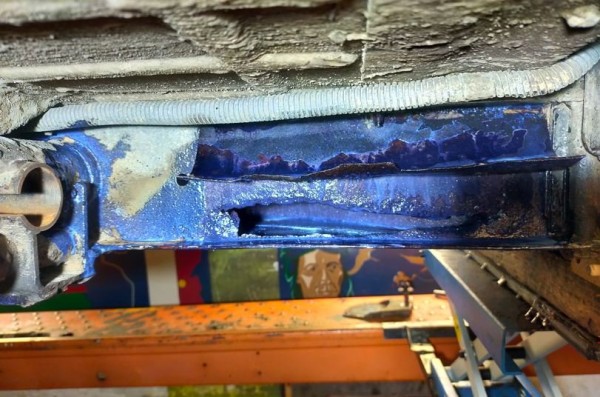

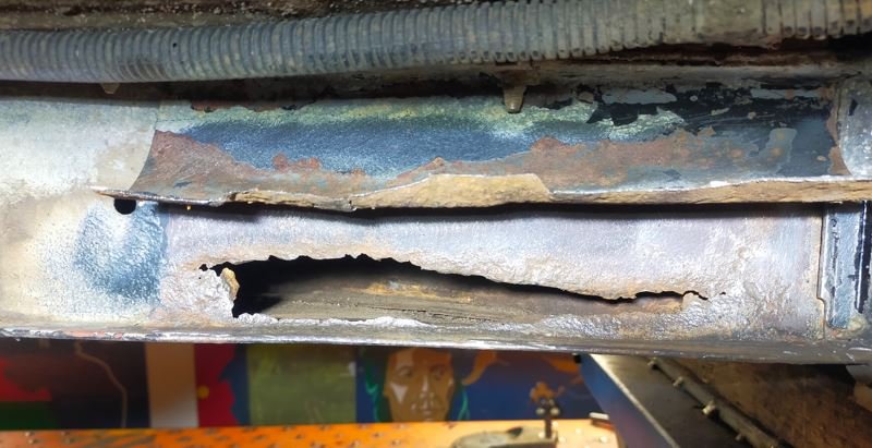

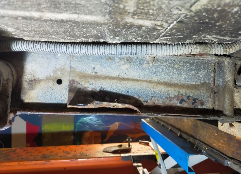

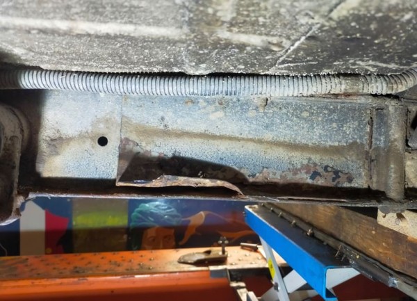

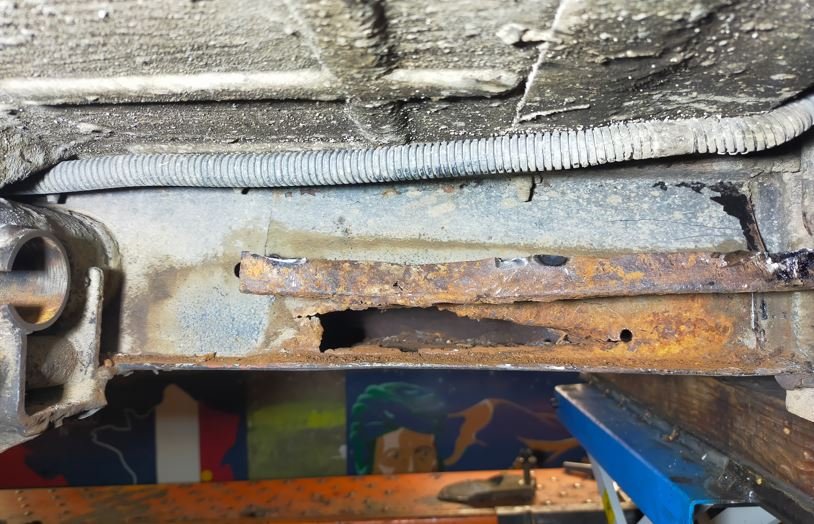

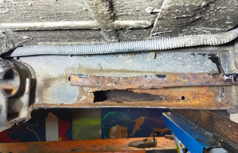

Le châssis est une échange standard que j'avais acheté en 1984.
il y avait des tôles de renfort ajouté à l'avant.
Une fois l'amortisseur et le pot retiré, j'ai pu voir que du côté droit, la tôles est bien mal en point.
J'ai donc fait sauter les soudure du bas.
Et découvert ce qui se cache dernière:

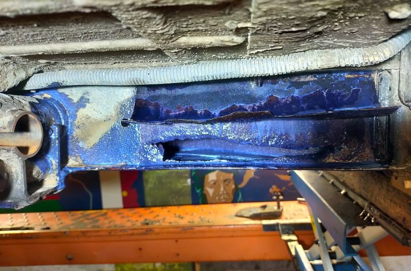

Brossage et aspiration des déchets.
Passage de Feros dans le châssis et sur les différents tôles

Re: Catastroph
Bien vu le roulement 👍
Bonne réparation du longeron , c’est important de bien reprendre cette partie

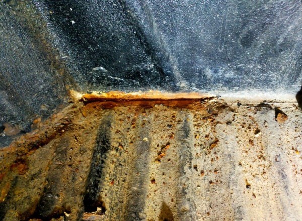

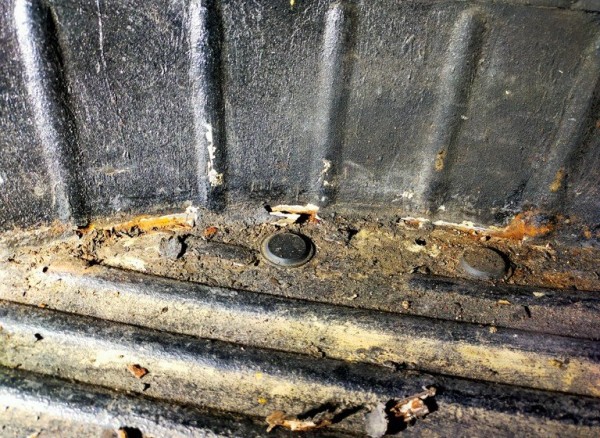

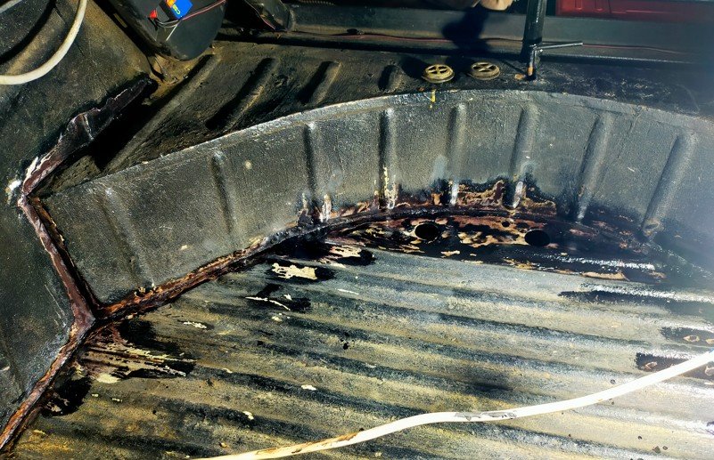

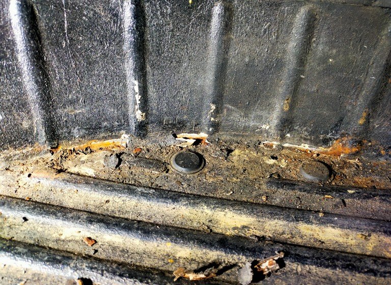

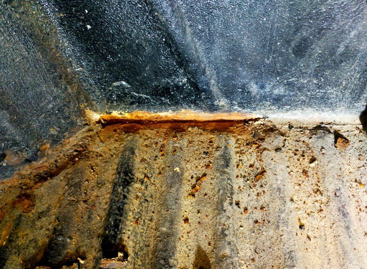

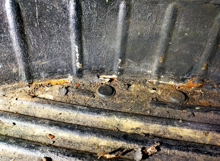

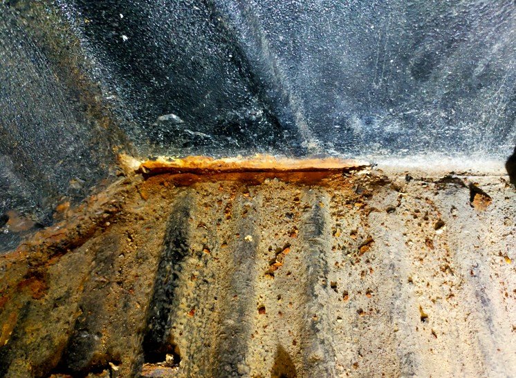

Lundi, j'ai démonté l'extension de coffre, et j'ai constaté des point de rouilles au font du coffre.
J'ai fait sauter les joints "souples"
et fini de tout dégager et nettoyer

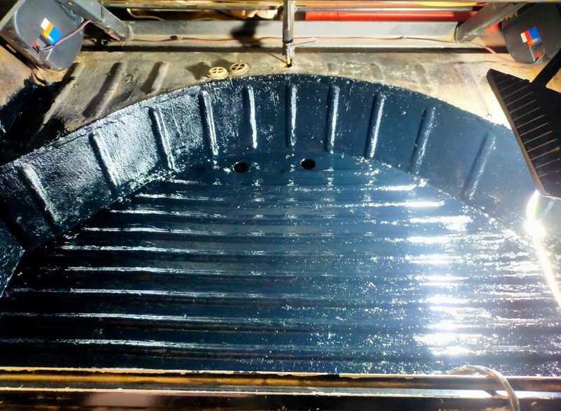

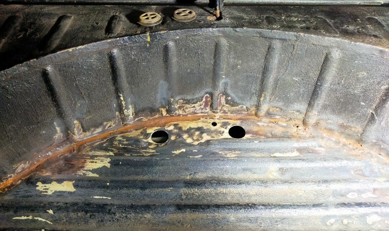

Re: Catastroph
Passage au FEROSE
Passage au FEROSE
puis peinture
puis peinture
