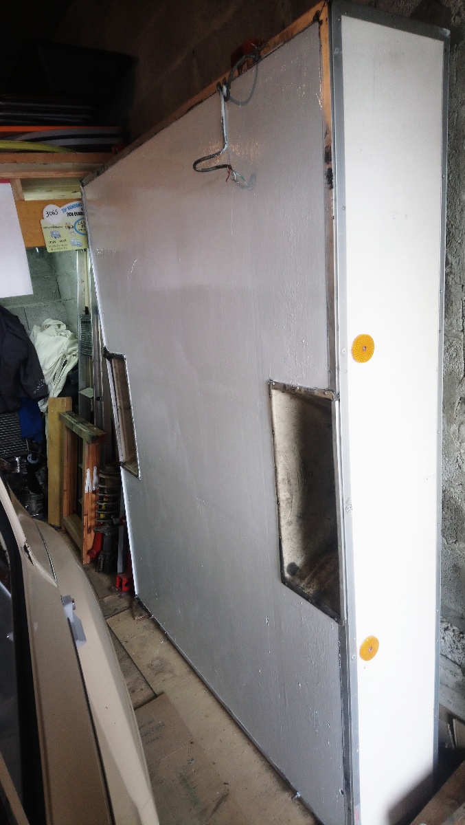

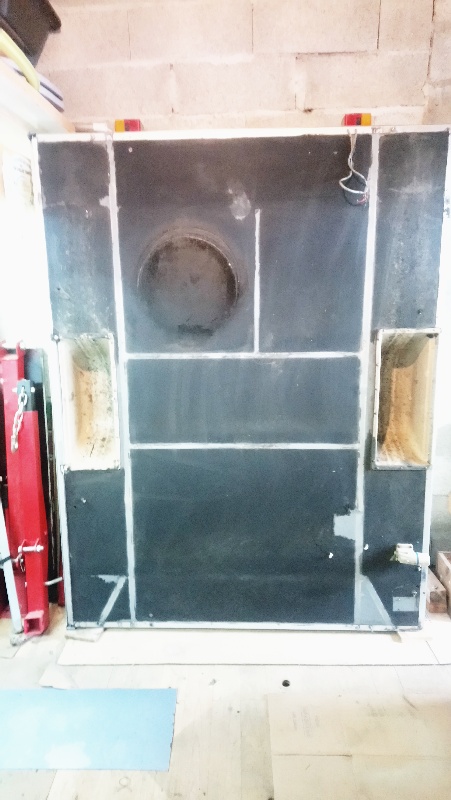

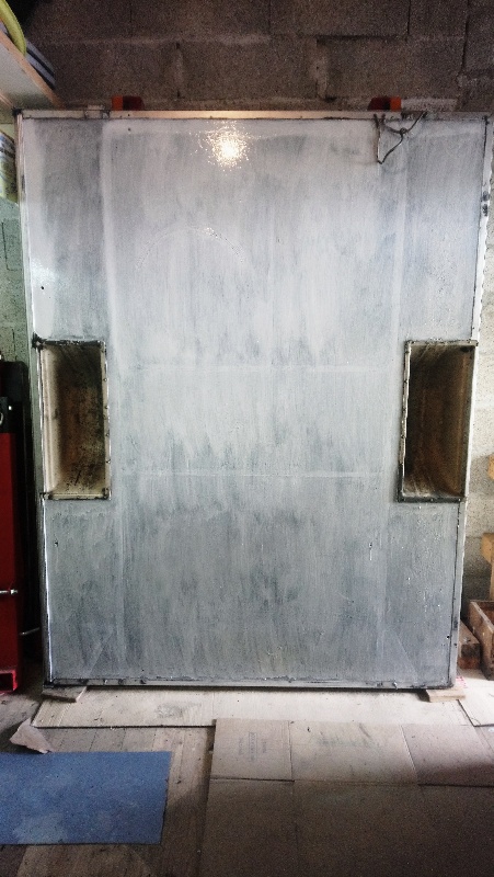

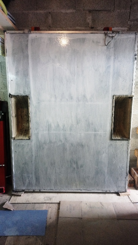

Hier, profitant d'un temps de Normandie, j'ai entrepris de repeindre le dessous du plancher.
À la base, lors de la sortie de l'usine de Chatillon Sur Colmont, puis Mayenne (53), les Rapido ont un dessous peint en gris clair. Celle ci a reçu une autre couche de protection noire (que je pensais être du goudron et apparemment non). Je rajoute moi même encore une couche, et même deux, d'une peinture microporeuse d'une couleur fiente de pigeon. Du plus bel effet !
Enfin, après avoir été trempé jusqu'à l'os, j'ai continué à l'abris dans le salon l'edition des plans pour les différentes pièces...
C'est vrai que 10 Kg c'est beaucoup. J'ai pris en considération une densité forte, je descendrai sans doute sur du 28kg/m3 et réduirait l'épaisseur un peu.
Re: Nouveau projet Rapi-Deuche
Je la trouve plutôt blanche ta peinture, bien en phase avec celle des cotés.
C'est vrai. Sur les photos ça ressort pas pareil.

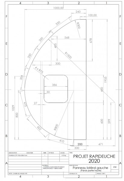

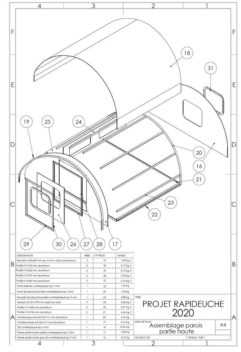

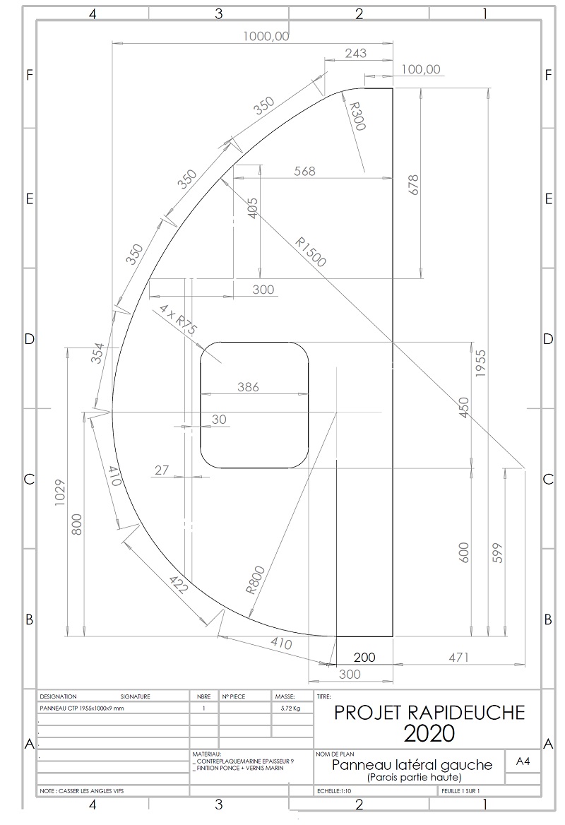

Ca y est les plans sont faits.
C'est pas digne d'un professionnel mais tant que je comprends ce que j'ai tracé c'est déjà pas si mal...
Y a plus qu'à les imprimer.

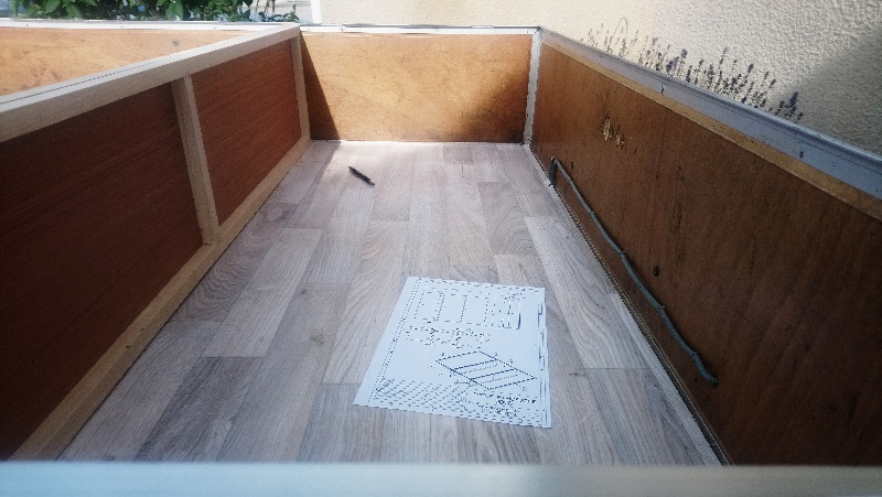

Au risque de me faire insulter... Je n'ai pour ainsi rien fait sur cette construction...
Je me suis contenté hier de reposer la caisse sur son châssis
(plus facile à écrire qu'à faire !) après avoir remis les amortisseurs et verni les côtés intérieurs.
Ensuite j'Y ai collé le lino sur le plancher histoire d'avoir une surface propre pour entreposer les bagages futurs.
J'ai pris une nouvelle mesure de poids... 145 Kg dont 21 Kg à la roue jockey. Ça valide mes estimations.
Quand les services "découpe bois" des magasins de bricolage seront de nouveaux opérationnels, je pourrais enfin attaquer la construction des 03 coffres sous lit...

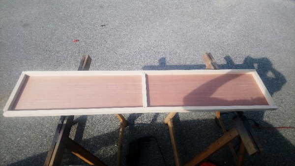

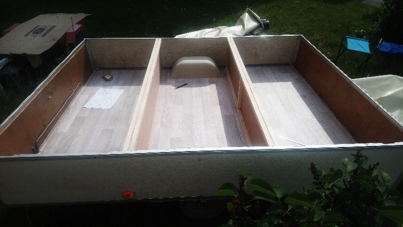

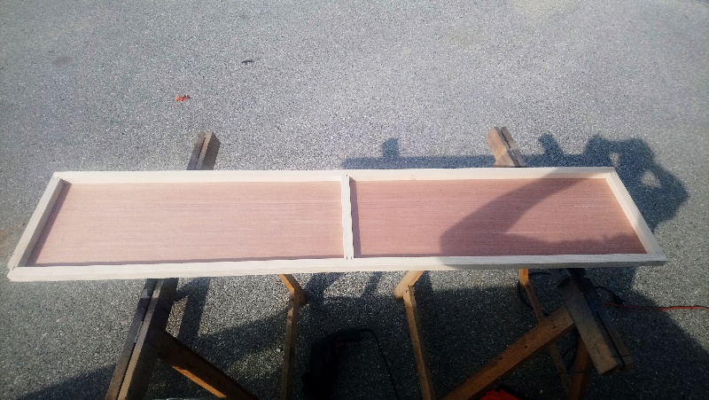

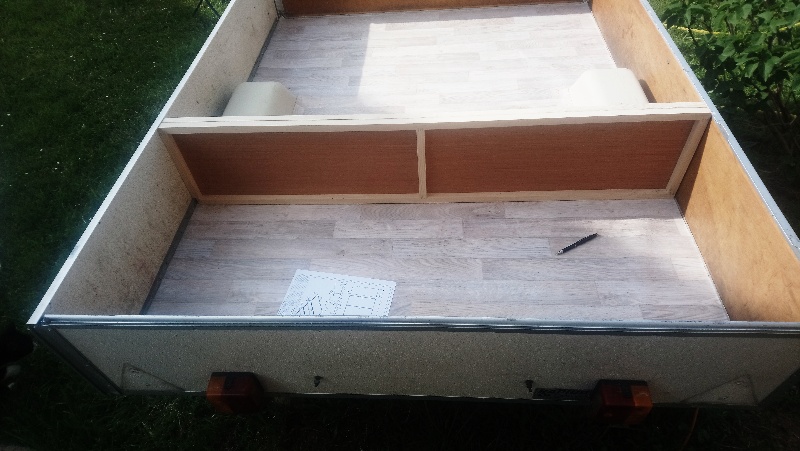

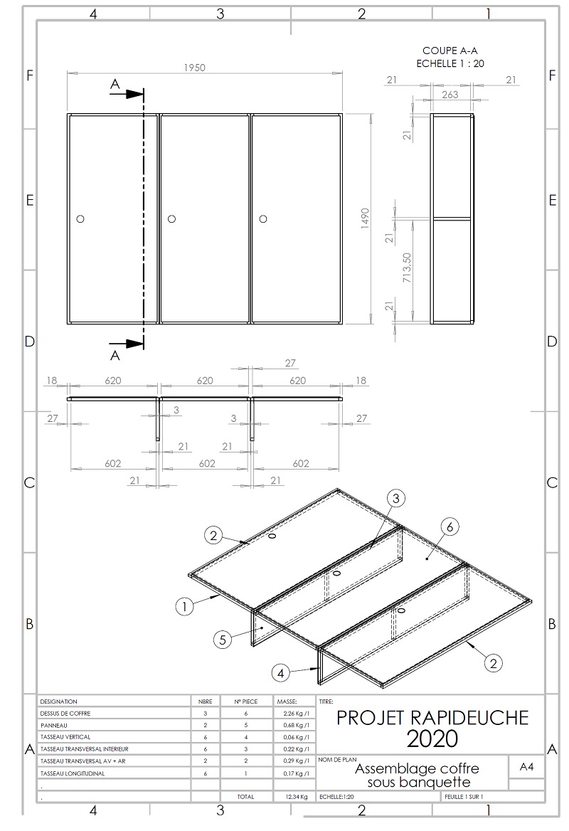

Ça y est ça attaque !
Création des cloisons de coffre sous le lit.
- Christophe
- Messages : 915
Et de deux !
