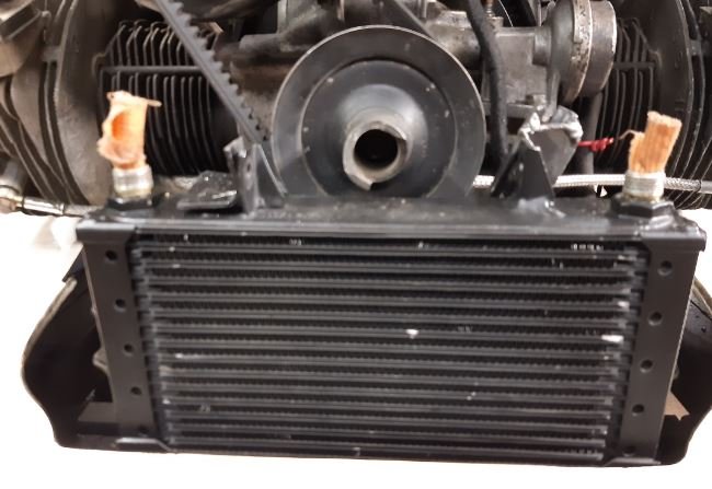

sur la 2CV originale, le radiateur est bien fixé sur le moteur, et les tuyaux sont en alu super fin, sans problème de casse.... je vais y arriver. c'est seulement la fixation qui n'était pas suffisante.
Re: Le Patron
:okayd:
Re: Le Patron

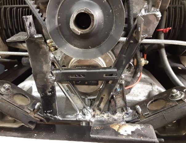

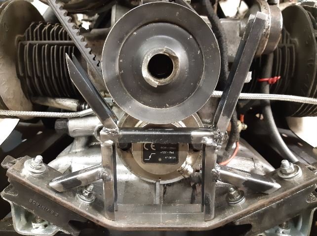

J'ai avancé aujourd'hui la rigidification de la fixation du radiateur avec ajout de 2 bars qui maintiennes les 2 pattes du haut.
pour finir la triangulation j'ajoute une barre horizontale.
avec ça, plus de mouvement possible dans le plan vertical.
vérification que le radiateur se pose toujours bien:
Il faudra ajuster les pattes de fixation.

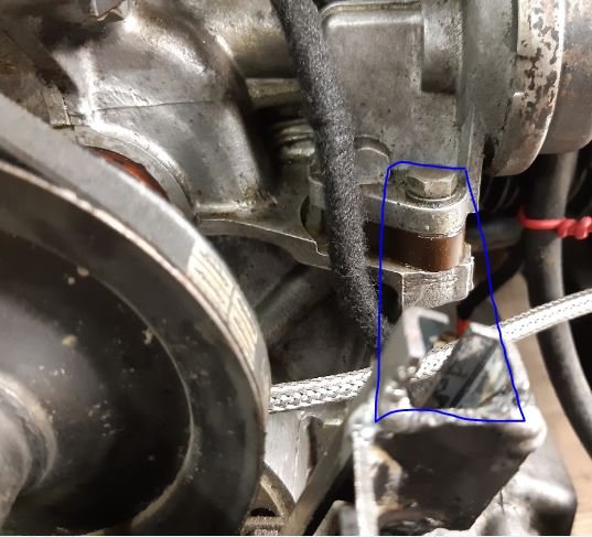

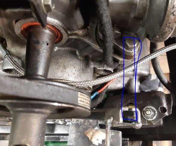

pour bloquer tous mouvement dans horizontal, dans l'axe de la voiture, je pense ajouter une fixation sur la vis de fixation de la pompe à essence:
Capture 27.JPG (68.56 Kio) Vu 10573 fois
Capture 29.JPG (59.58 Kio) Vu 10573 fois

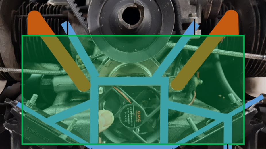

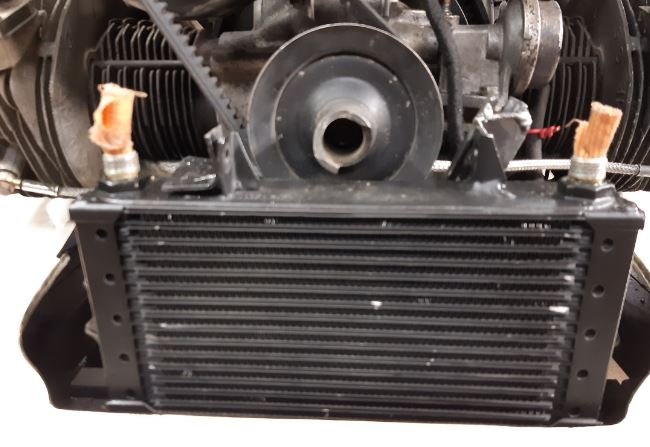

tous bien réfléchit, je ne suis pas très satisfait de mon travail de robustification de la fixation de mon radiateur.
même si ça ne se voit pas capot fermé, ça fait pas très pro.
Je me suis acheté des silentbloc de 2CV4 donc avec tige fileté plus longues afin de pouvoir fixer une plaque de 4 mm avec les 2 fixations de chaque coté. donc bien meilleur rigidité et possibilité d'avoir un renfort entre les 2 fixation.
Je vais faire les lumière pour le passage des 4 fixations de l'autre coté, pour que l'ensemble se glisse directement d'avant en arrière.
Je vais en profiter pour insérer un petit ventilateur électrique d'ordinateur. ce qui permettra de ventiler à l'arrêt.
en bleu, la structure de fixation
en noire les 3 points de fixation
en orange les tuyaux d'arrivé d'huile
en vert, le radiateur.
les avantage seront:
- grande rigidité
- montage est démontage des tuyaux possible sans démonter la fixation.
- fixation en bas et haut au niveau de la pompe à essence
- ventilateur électrique.
- travail de pro

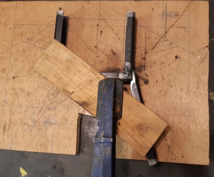

ce soir, j'ai formé le fer plat qui sera vissé sur les 4 fixations:

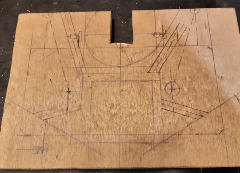

ce weekend si le temps le permet, je vais couper une planche en bois, découpé exactement à la forme du fer, sur laquelle je vais tracer la structure de fixation.
ça permettra de la souder sur une surface plane, et donc qu'elle soit dans un même plan.

Aujourd’hui, j'ai dessiné sur la planche le plan de la structure: le dessin est vu du moteur. et la planche est sur le plan du radiateur.
J'ai commencé à souder en plaquant sur la planche pour être sûr que toute la structure est sur un seul plan.

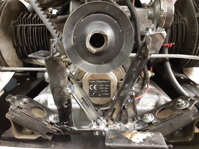

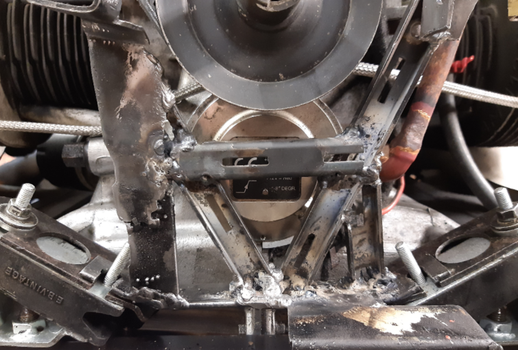

ce soir, avancement de la structure soudée:
ça commence à prendre forme.

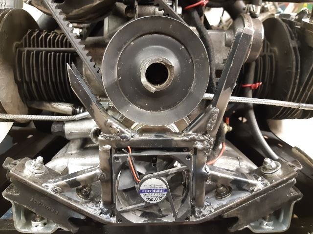

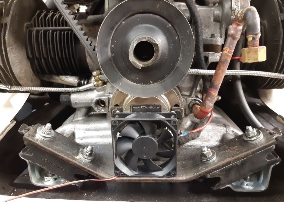

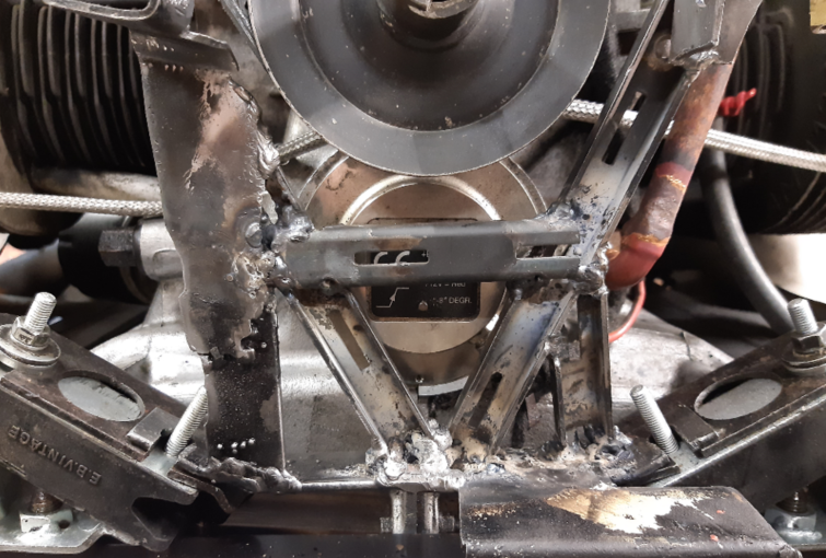

ce matin, fin de la structure de fixation:
le ventilateur, sur la photo, n'est pas le définitif.
La prochaine étape serra la réalisation des pattes de fixation du radiateur.
