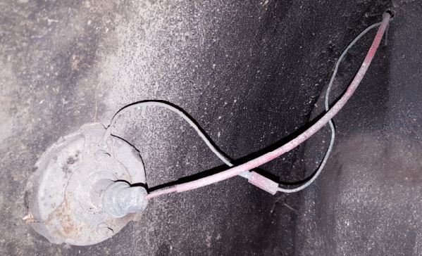

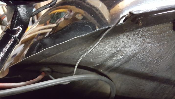

Rien de bien difficile pour l'instant (ce n'est pas la fusée Ariane), mais je peste contre l'ingénieur qui a décidé de placer les fils de masse des clignotants ! :[
Il faut que je m'oblige à travailler lentement car sinon, j'aurai fini avant la fin du confinement...
Re: Remise en état de ma 2cv6 de 1973
Pour le fil de masse des clignotant, d'origine fixé au châssis, je le fait passé dans le même passe fil que le fil + et avec une cosse au bout, je le fixe avec la vis de fixation avant de la joue d'aile.
comme on dévisse la joue d'aile avant l'aile, il n'y a plus de problème de fil de masse.
J’ai le même montage que Jacques ! 👍

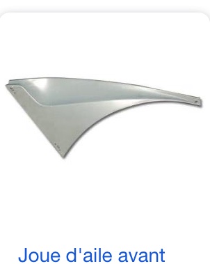

Je ferai ça au remontage, mais je ne comprends pas tout : la joue d'aile et l'aile sont soudées ensemble et on les dépose en un seul morceau...
Ah non , la joue d aile est la partie triangulaire entre l aile , le capot et la caisse fixé par des boulons de 8
