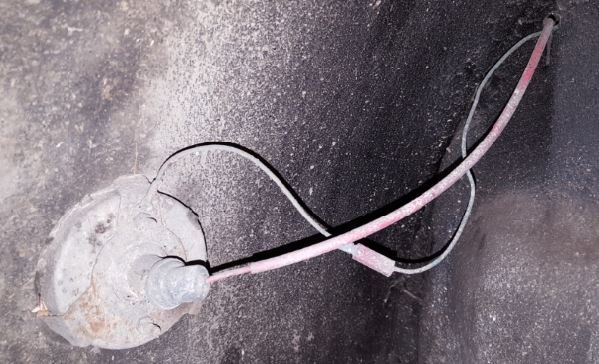

Rien de bien difficile pour l'instant (ce n'est pas la fusée Ariane), mais je peste contre l'ingénieur qui a décidé de placer les fils de masse des clignotants ! :[

Pour le fil de masse des clignotant, d'origine fixé au châssis, je le fait passé dans le même passe fil que le fil + et avec une cosse au bout, je le fixe avec la vis de fixation avant de la joue d'aile.
comme on dévisse la joue d'aile avant l'aile, il n'y a plus de problème de fil de masse.

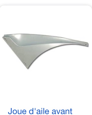

Je ferai ça au remontage, mais je ne comprends pas tout : la joue d'aile et l'aile sont soudées ensemble et on les dépose en un seul morceau...

Ah non , la joue d aile est la partie triangulaire entre l aile , le capot et la caisse fixé par des boulons de 8

OK, merci !
