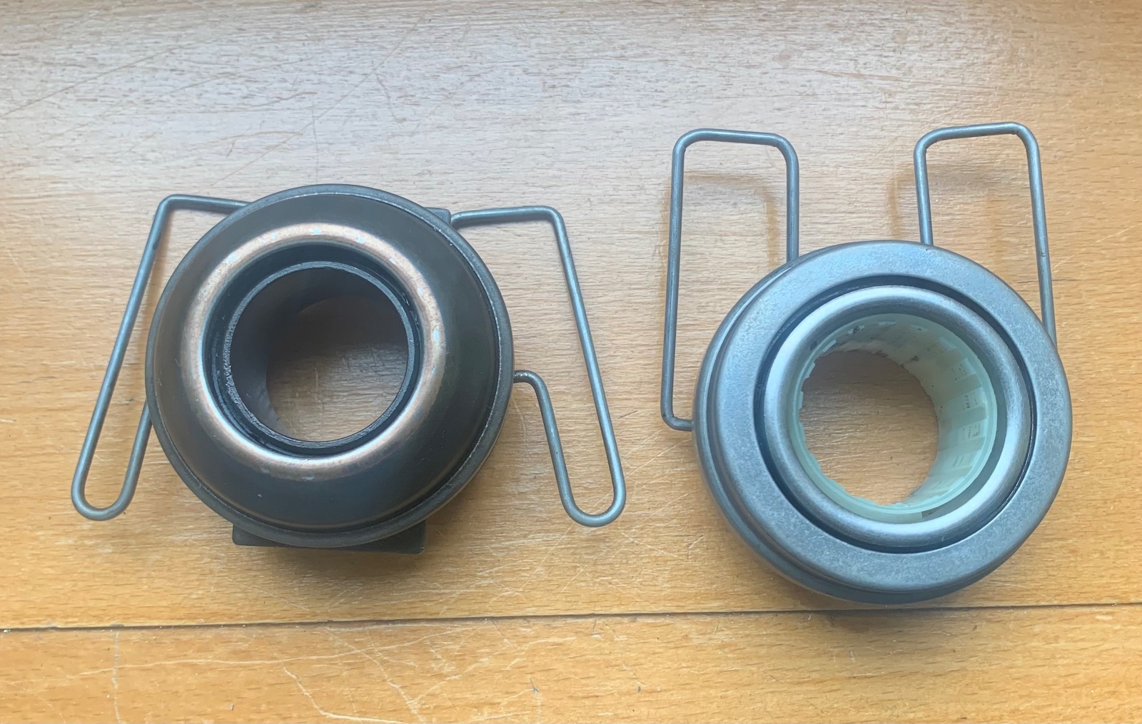

si je me souvient bien, le ressort ne maintenait pas plaquée la buttée sur le fourchette.
donc elle se baladait entre la fourchette et le diaphragme.
si elle a tournée (en permanence) effectivement elle est morte.
regarde quand même l'état de la zone du diaphragme qui est en contact avec la buttée.

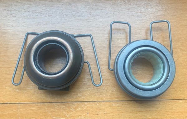

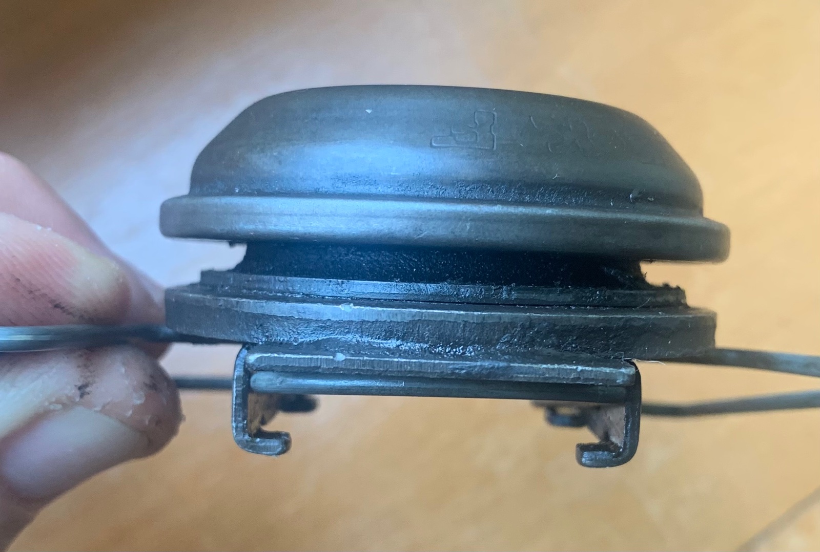

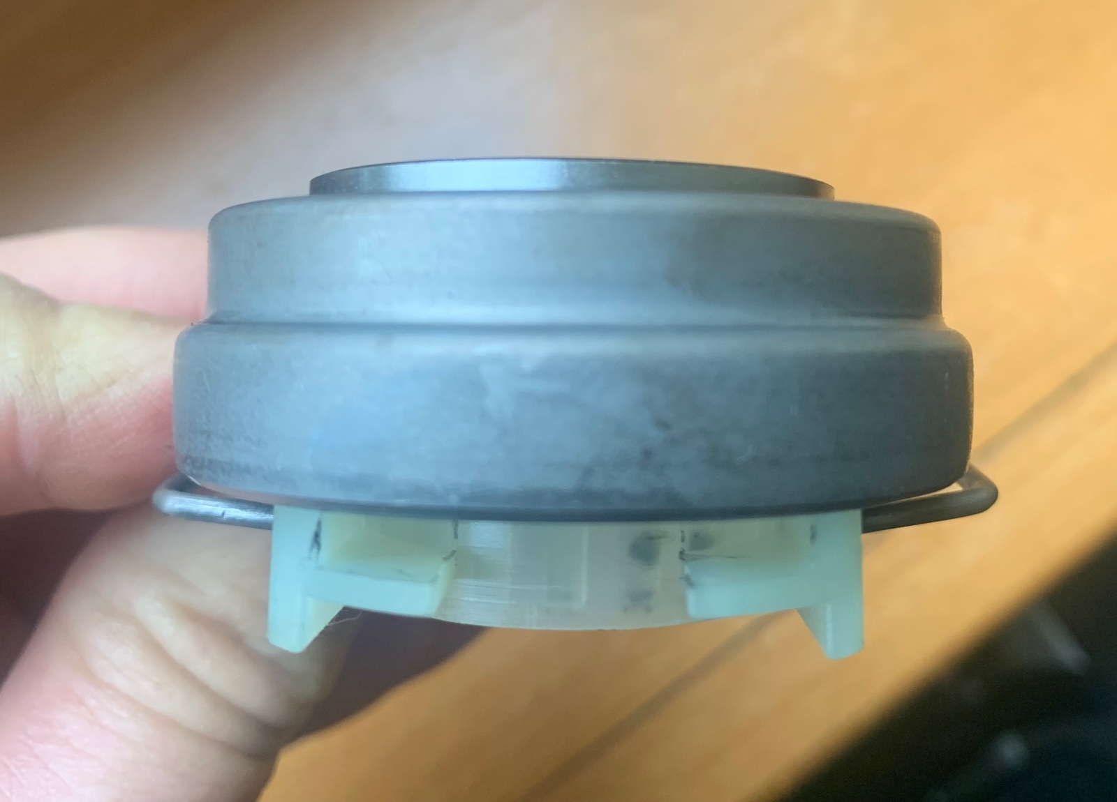

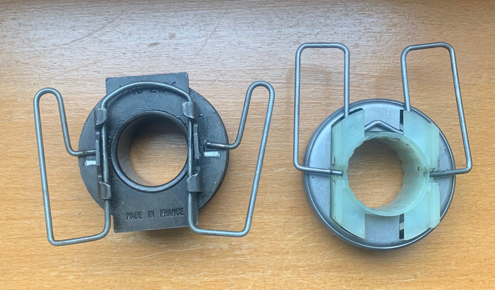

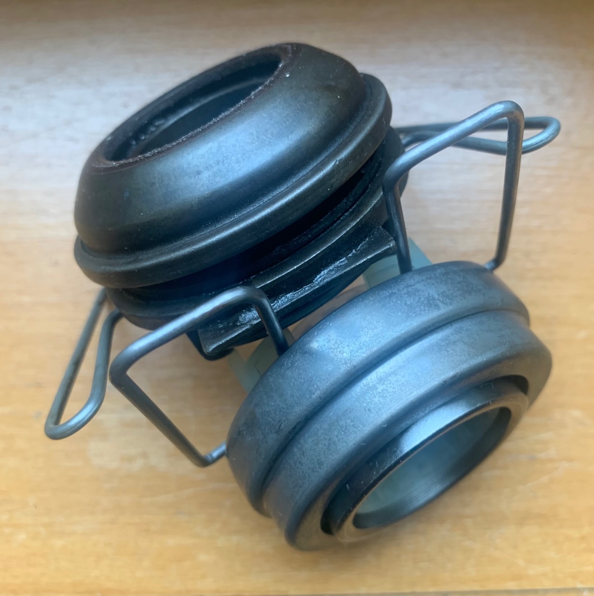

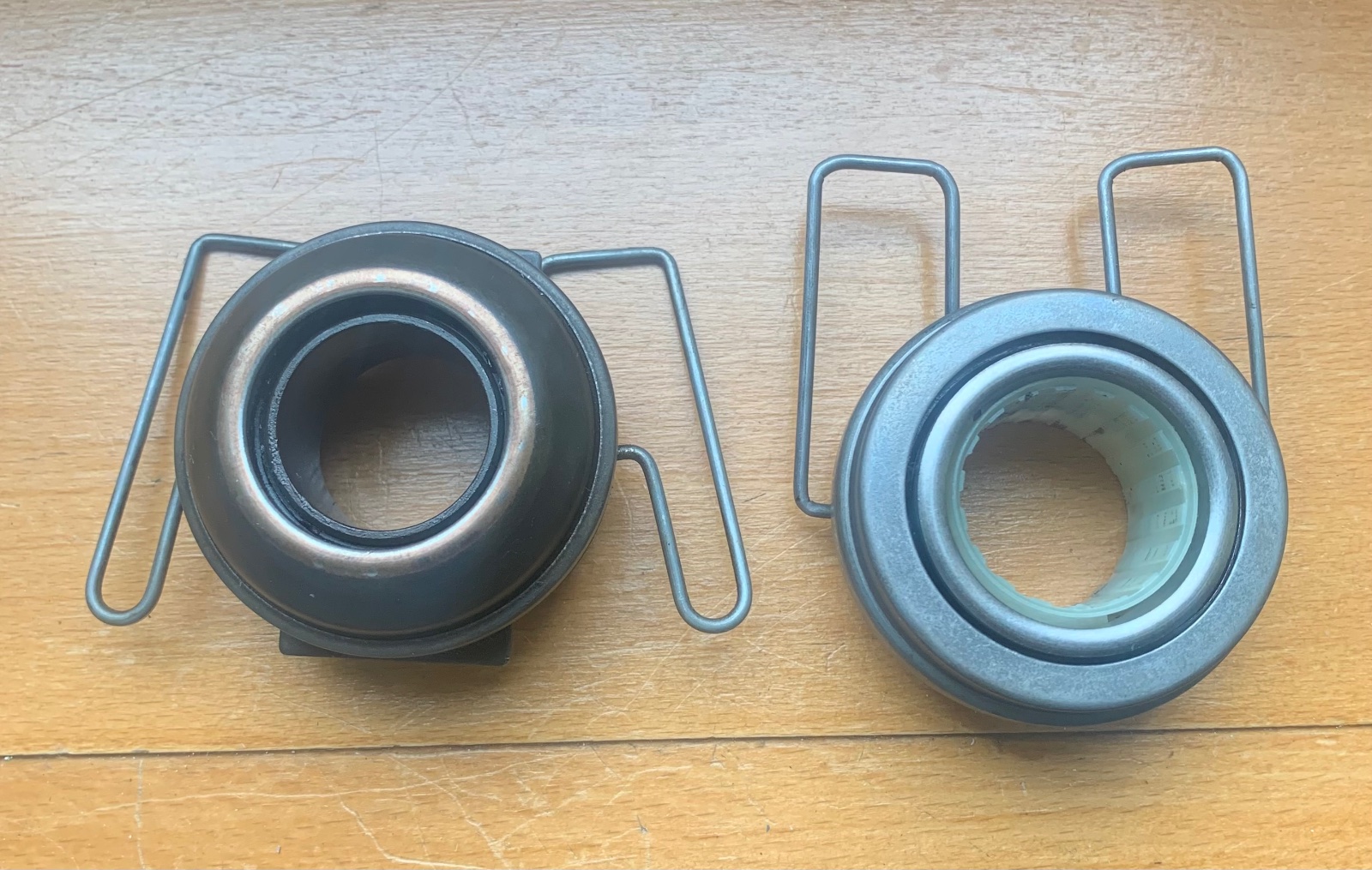

Hier, Denis m’a récupéré la nouvelle butée mais étrangement elle n’a pas du tout la même physionomie
Allô "dame de C’Malin" qui me confirme qu’elle correspond à l’année mais émet un doute tout de même avant montage définitif
Je ne trouve pas chez les autres pro le modèle identique
Votre avis ?
Messages : 1114
Re: Problème avec l'Acadiane 😒
Messages : 4082
ce qui est important c'est:
- qu'elle soit bien maintenue par le ressort en contact avec la fourchette. (ce qui n'était pas le cas)
- que la hauteur entre la zone d'appuie de la fourchette et la zone de contact avec le diaphragme soit la même.
- que la forme et le diamètre de la zone de contact avec le diaphragme soit identique.
J'en ai pas monté beaucoup... donc je n'ai pas trop l'expertise.

Aujourd’hui, comme la journée avait bien commencé avec la récupération du moteur pour la 2cv
Nous avons remonté le moteur avec la nouvelle butée
Et le résultat est le même, bruit infernal au débrayage
Boîte HS ? ==
J’ai fait une vidéo si certains veulent la voir (mail)
Messages : 4082
je ne vois pas pourquoi ce serait un problème de boite
