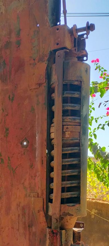

En attendant la soudure au crayon, j'ai continué à travailler sur le châssis.
Pour parfaire le lavage, j'ai décider le sortir les ressort.
les pots étant ouverts, on peut sortir les ressort sans démontage des l'ensemble du châssis.

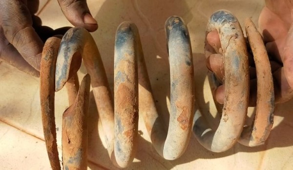

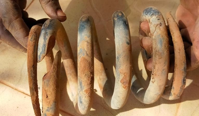

surprise le ressort avant gauche est cassé.
le bout des tirant arrières sont équipé de rallonges qui doivent permettre de monter l'arrière plus haut.

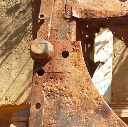

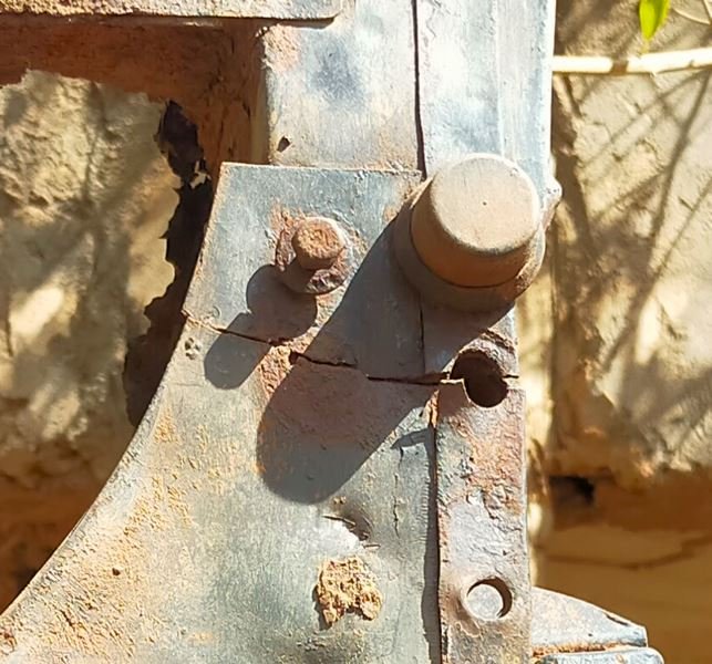

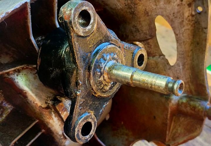

l'avant est fissuré au niveau de la vis avant de l'essieu
de même de l'autre coté
Capture 111.JPG (58.31 Kio) Vu 12934 fois
J'avais la même fissure sur la 2CV il y 2 ans.
Je pense que grâce au bar de renfort, le châssis est resté droit

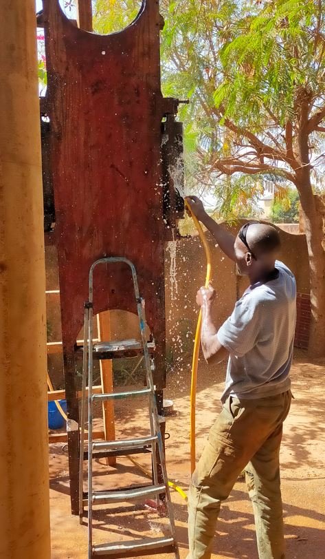

dernier rinçage après avoir brosser tout ce qui pouvait partir
Messages : 3557
Re: mon Acadiane 4X4
Les renforts c'est bien mais le châssis perd de son élasticité et finit tardivement certes par se fendre.
Messages : 4085
Tu proposes quoi?

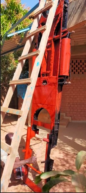

ce matin, application de FREOSE sur toute la surface accessible

Messages : 3557
jacques a écrit : ↑18 janv. 2024 07:26
Tu proposes quoi?
Comme souvent il n'y a pas une solution miracle, c'est une histoire de compromis et de ce que chacun fait avec sa deuche. Pour des utilisations ultimes des renforts sont nécessaires mais ils ont leurs limites. Les renforts rigidifies des parties du châssis et crée d'autres contraintes que celles étudiées par les ingénieurs qui ont consu le châssis à l'origine. Bien qu'il y ai des renforts il faut régulièrement inspecter le châssis.

après le FEROSE, aujoud'hui, application de l'anti rouille

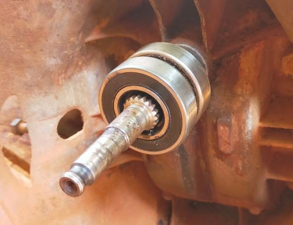

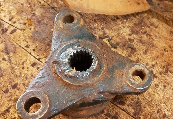

Démontage de la liaison de la transmission avec la boite arrière: les 2 roulement sont trop avancé, donc les cannelures de la cloche n'était plus en contact avec celle de l'arbre.
Après un bon nettoyage, je vais repousser les roulement et pouvoir remonter la cloche sur laquelle sera fixé le flector qui était manquant.
Capture 114.JPG (39.16 Kio) Vu 12900 fois

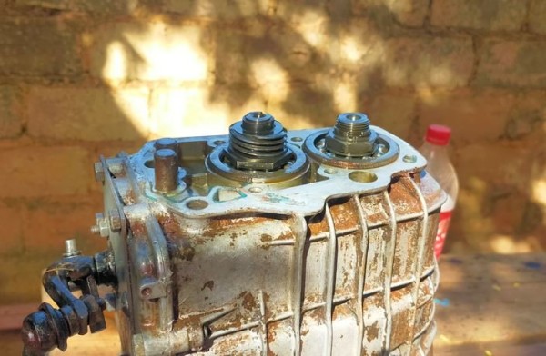

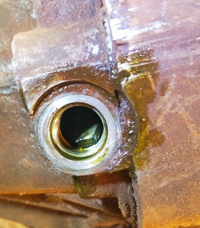

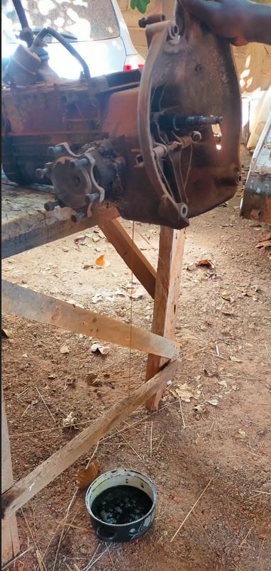

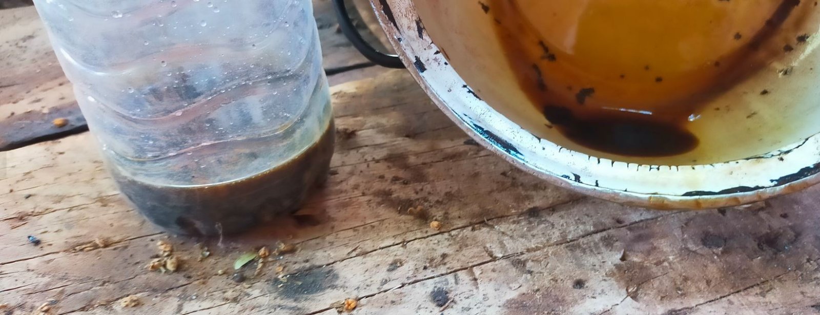

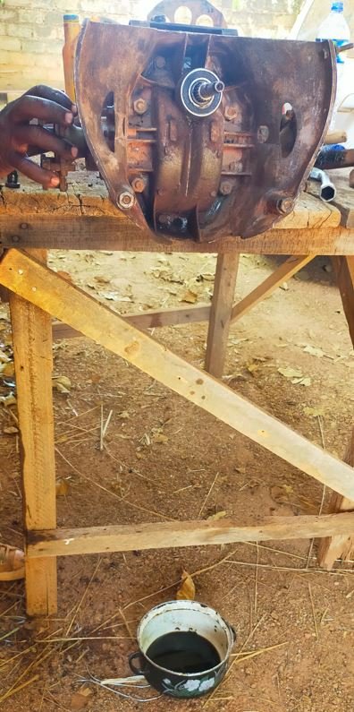

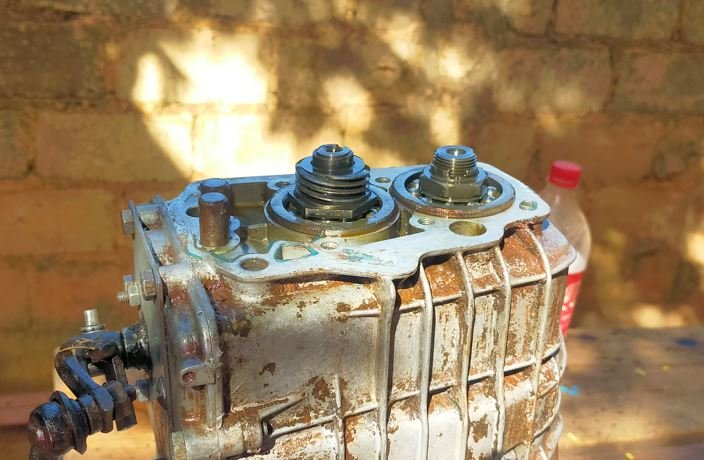

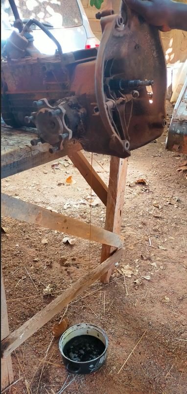

vidange de la boite arrière
une vis se promène au fond du la boite
Capture 122.JPG (46.78 Kio) Vu 12878 fois
peu d'huile est sortie de cette boite
Après un bon nettoyage de l'extérieur, il faudra ouvrir pour faire sortir l'intru.

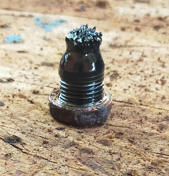

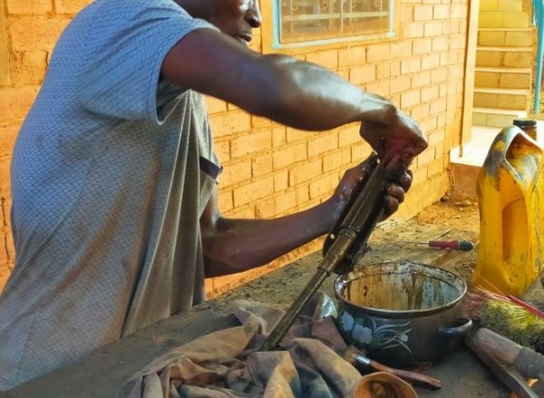

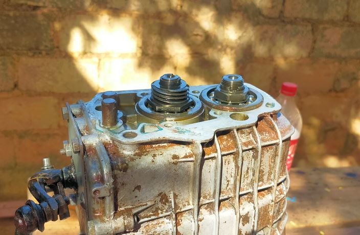

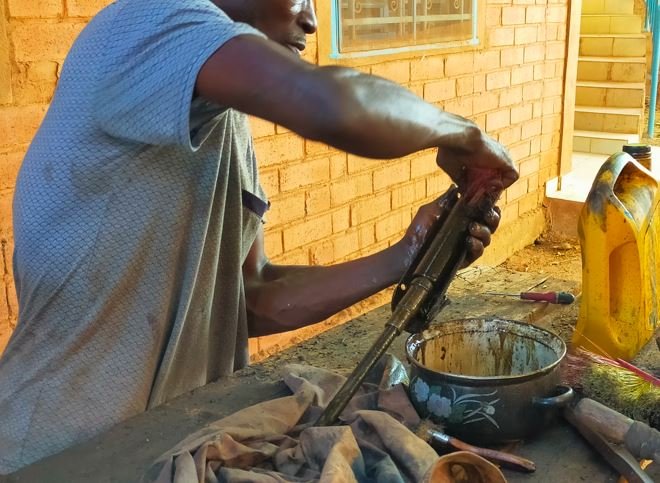

vidange de la boite avant
l'aiment du bouchon est bien chargé en particules
Capture 126.JPG (84.49 Kio) Vu 12878 fois
la quantité d'huile est correct

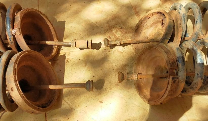

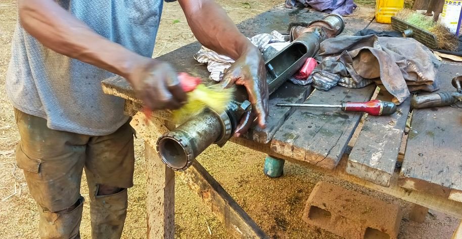

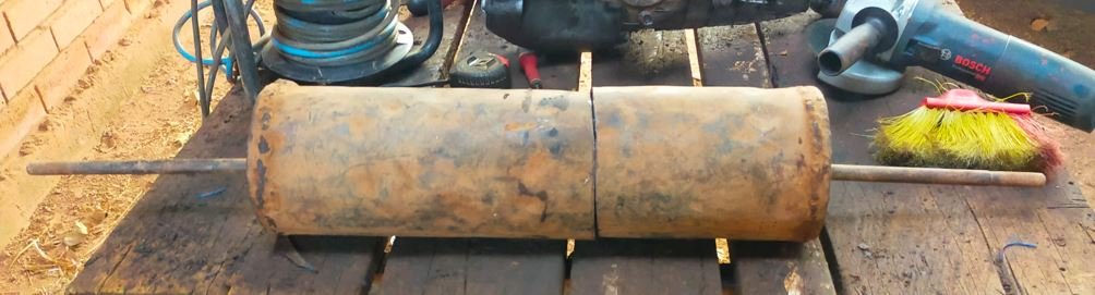

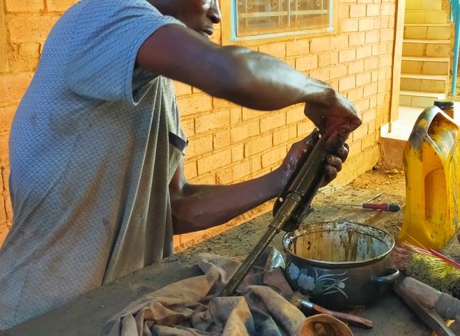

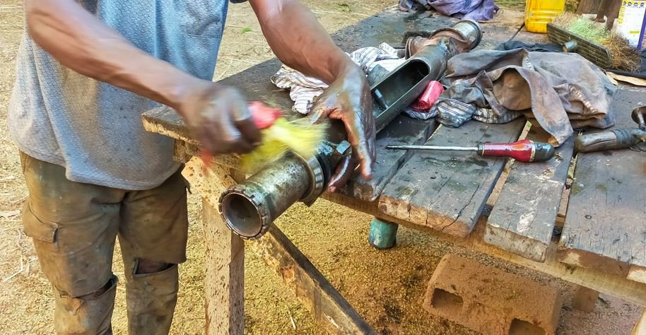

J'ai récupérer un pot de suspension d'"acadiane"
La longueur des tirans est étrange...
ouverture du tube enveloppe
l'interieur est bien gras, et les ressorts semble correct
Il reste à faire un bon nettoyage, et comprendre l'aspect étrange des tirants.
Si c'est OK, j'utiliserai ce ressort avant pour remplacer mon ressort cassé

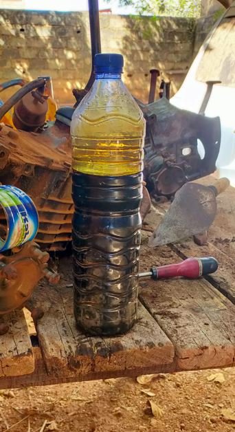

Messages : 3557
L'huile dans la bouteille qu'elle millésime ? 😁
Messages : 4085
La est toute la question! Depuis combien de temps la vidange de la boite n'a pas été faite!

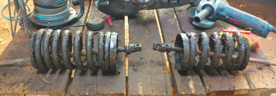

Messages : 4085

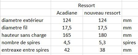

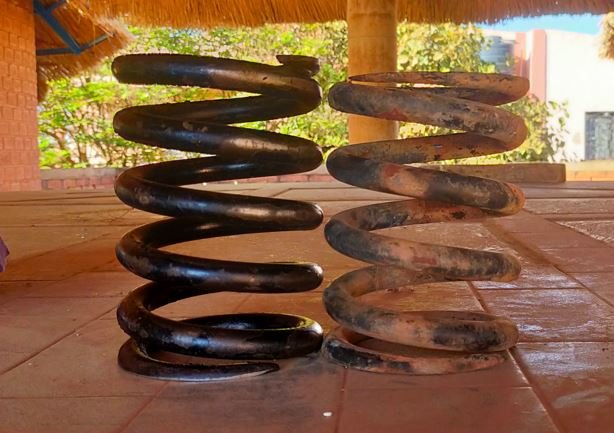

Comparaison des ressorts avant... pas de bol, ce n'est pas les même:
Capture 135.JPG (20.97 Kio) Vu 12865 fois
La raideur est donc probablement pas la même.
En montant ce ressort, je risque d'avoir une suspension plus raide du coté du nouveau ressort.

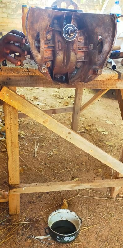

ce matin, j'ai fait sortir la vis intruse par le couvercle du haut. pas simple de la faire passer par la petite communication entre la zone vitesse et la zone différentiel.3
C'est bien une vis de couvercle qui à du échapper lors d'une précédente ouverture. et avait été remplacé par un goujon et un écrou.

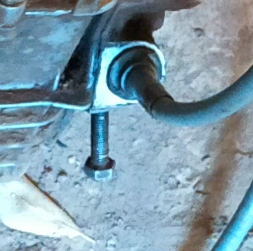

Puis, j'ai regardé la situation de la vis de tenu du câble de compteur, qui semblait de travers et n'était que partiellement vissée:
Capture 137.JPG (45.58 Kio) Vu 12859 fois
J'ai donc démonté le couvercle arrière:
