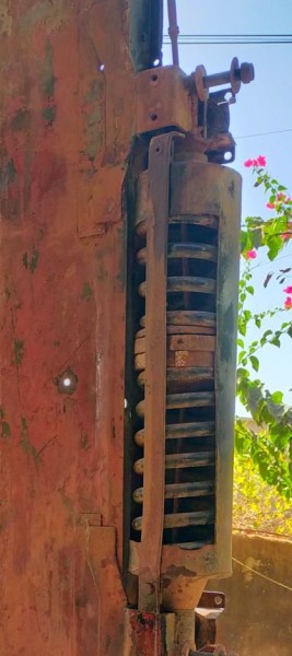

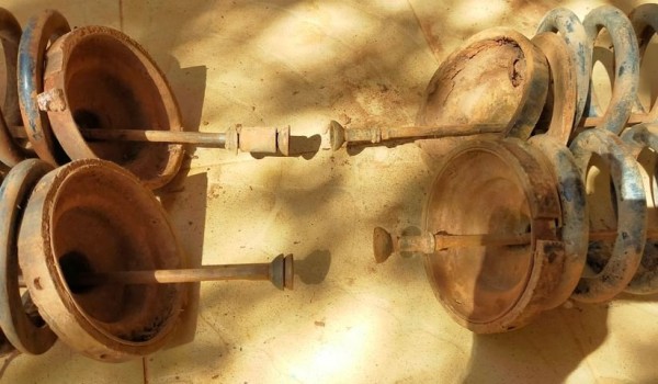

En attendant la soudure au crayon, j'ai continué à travailler sur le châssis.
Pour parfaire le lavage, j'ai décider le sortir les ressort.
les pots étant ouverts, on peut sortir les ressort sans démontage des l'ensemble du châssis.
surprise le ressort avant gauche est cassé.
le bout des tirant arrières sont équipé de rallonges qui doivent permettre de monter l'arrière plus haut.

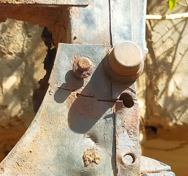

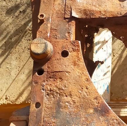

l'avant est fissuré au niveau de la vis avant de l'essieu
de même de l'autre coté
Capture 111.JPG (58.31 Kio) Vu 12941 fois
J'avais la même fissure sur la 2CV il y 2 ans.
Je pense que grâce au bar de renfort, le châssis est resté droit

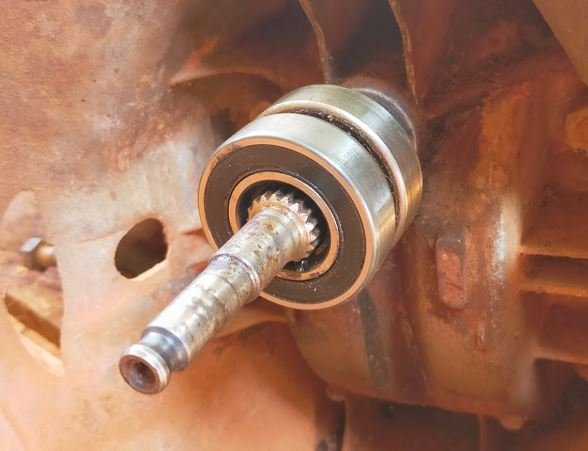

Démontage de la liaison de la transmission avec la boite arrière: les 2 roulement sont trop avancé, donc les cannelures de la cloche n'était plus en contact avec celle de l'arbre.
Après un bon nettoyage, je vais repousser les roulement et pouvoir remonter la cloche sur laquelle sera fixé le flector qui était manquant.

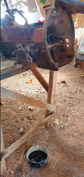

vidange de la boite arrière
une vis se promène au fond du la boite
Capture 122.JPG (46.78 Kio) Vu 12885 fois
peu d'huile est sortie de cette boite
Après un bon nettoyage de l'extérieur, il faudra ouvrir pour faire sortir l'intru.

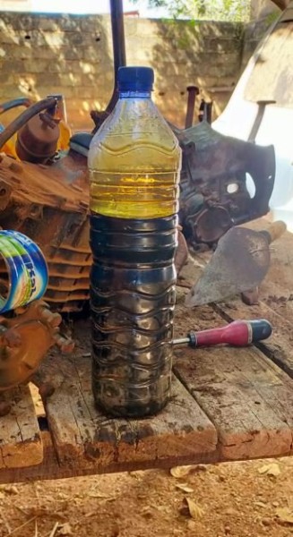

vidange de la boite avant
l'aiment du bouchon est bien chargé en particules
Capture 126.JPG (84.49 Kio) Vu 12885 fois
la quantité d'huile est correct

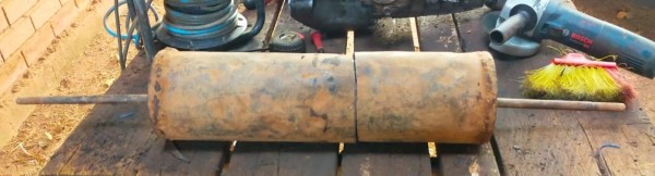

J'ai récupérer un pot de suspension d'"acadiane"
La longueur des tirans est étrange...
ouverture du tube enveloppe
l'interieur est bien gras, et les ressorts semble correct
Il reste à faire un bon nettoyage, et comprendre l'aspect étrange des tirants.
Si c'est OK, j'utiliserai ce ressort avant pour remplacer mon ressort cassé

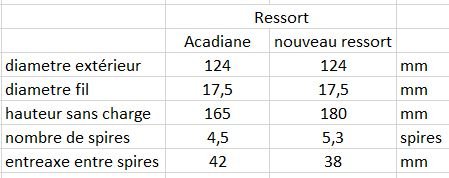

Comparaison des ressorts avant... pas de bol, ce n'est pas les même:
Capture 135.JPG (20.97 Kio) Vu 12872 fois
La raideur est donc probablement pas la même.
En montant ce ressort, je risque d'avoir une suspension plus raide du coté du nouveau ressort.

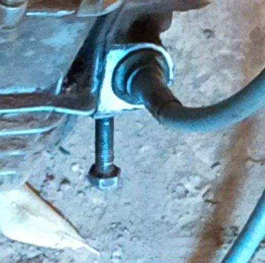

Puis, j'ai regardé la situation de la vis de tenu du câble de compteur, qui semblait de travers et n'était que partiellement vissée:
Capture 137.JPG (45.58 Kio) Vu 12866 fois
J'ai donc démonté le couvercle arrière:
