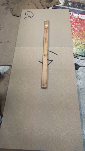

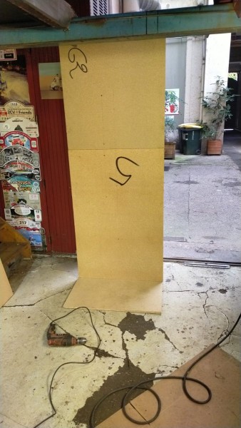

Hier après midi, avec Stéphane, j'ai fait des essai d'assemblage des planche en aglo récupéré par Nathalie.
J'ai monté des tourillons de 10 mm sur 4 planches et tenté de les assembler
positionner 2 planches l'une sur l'autre avec 2 tourillons --> pas de problème.
Pour qu'elle se tiennes, on avait imaginer d'alterner la grande en haut puis la grande en bas.
Donc j'ai ajouter 6 tourillons sur les coté.
Mais après pour faire plaquer les 2 hauteurs en déplaçant les planches horizontalement c'est impossible de faire rentrer. surtout que les trous ne seront jamais parfaitement en face.
Je pense donc il faut se rabattre sur un bois qu'on vissera au dos et qui maintiendra les planches supérieur et inférieur ensemble.

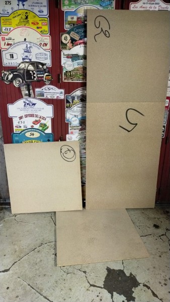

Et pour le transport, on gardera c'est ensemble sans les démonter.
Notre cloison sera super lourde, et l'aglo est assez friable, donc il faut faire une bonne fixation pour que ça ne tombe pas.

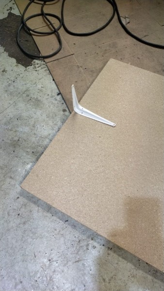

Pour le maintien vertical, je pense que ça sera plus simple d'acheter 2 équerre par planche et de les visser devant et derrière. mais ce montage devra se faire sur place au montage. donc trouver les vis qui vont bien, et avoir une bonne visseuse électrique sur place.

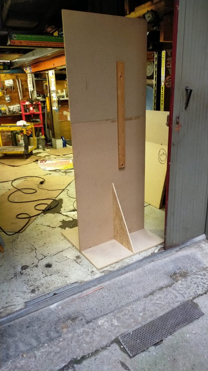

Cette après midi, j'ai essayer de monter un premier module:
vu de devant
vu de devant
vu de derrière
vu de derrière
Pour le transport il faudra impérativement dévisser l'équerre et désolidariser l'a planche du bas.

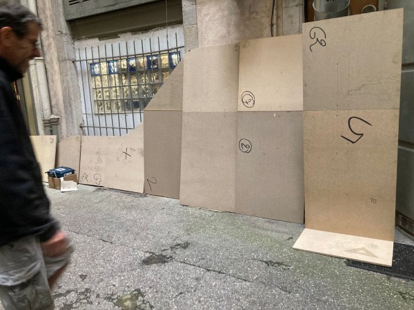

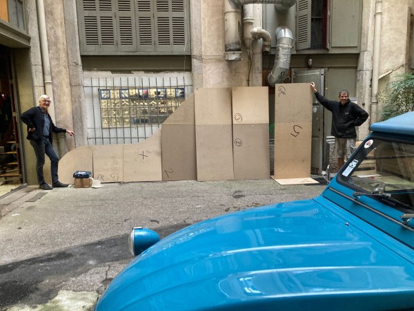

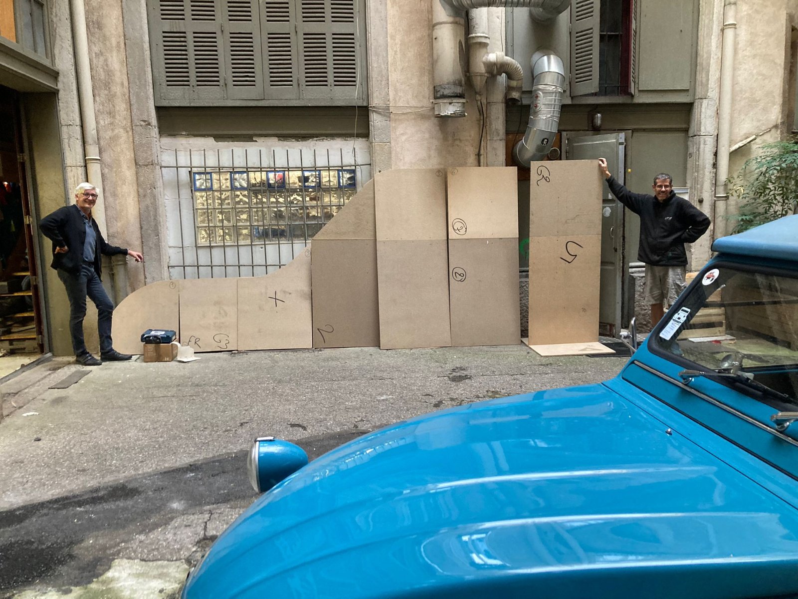

Resultat du travail de cet après midi avec Denis et Nicolas de St George:
Il manque encore 3 panneau pour avoir un total de 10

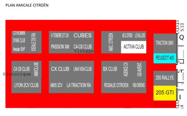

L'Amicale Citroën vient de nous transmettre le plan de l'ensemble du village.

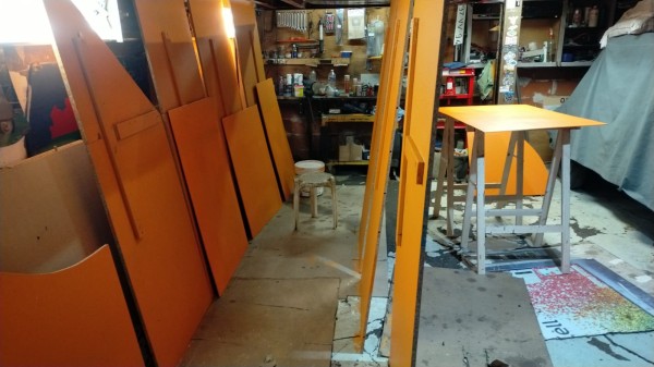

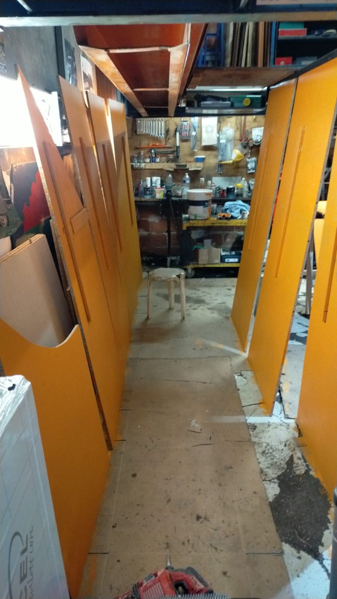

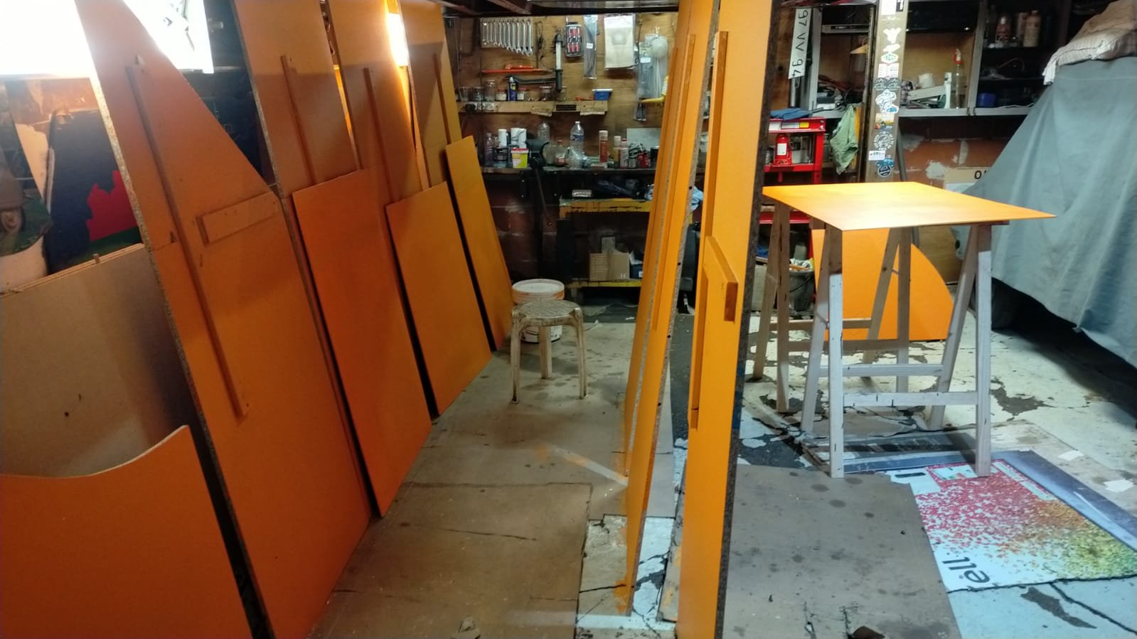

Aujourd'hui opération peinture orange:
Tout les panneaux sont peints recto verso
Conformément au consigne données par les sachant dimanche,
- le recto pour que la colle du papier paint tienne
- le verso pour que ça ne gondole pas en cas de reprise d'humidité
Première couche faite sur les contreplaqués
