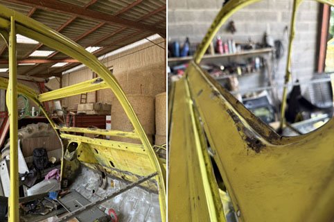

Dépose du pare brise, un peu raide a faire....
Hop pas cassé!
Hop pas cassé!
Dépose du pare brise.jpg (64.73 Kio) Vu 34747 fois
y'a des trous en haut et en bas, c'est un peu moche au dessus du compteur

Après le pare brise :smiledansboite:
la tôle enlevée et ses 5mm de mastic fait 3kgs
y'a un peu de mal dans ce coin.

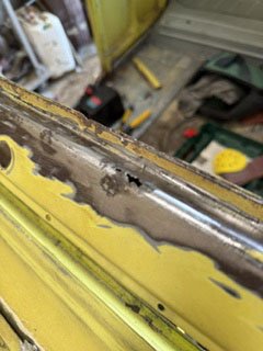

Aujourd'hui baie de pare brise, a chaque coup de brosse un trou :[
Baie beurk2.jpg (39.18 Kio) Vu 23053 fois
fait à l'étain pour enlever le gruyère , 6 trous de 1cm par 0,5 et en haut un gros de 5cm de long avec 3 à 5mm de large. Donc douche interne quand il pleut
C'est bouché ça a l'air de tenir
Re: Ma très spéciale de Saint Georges
Posté : 01 août 2026 12:33
très bien l'étain.
sur ma spécial, je n'avais rien bouché, en me disant que ça évitait la rétention d'eau.
donc férose, peinture, et joint PU entre le joint de par brise et la caisse.
Je pense que ce que tu fais est bien mieux. (mais n'hésite pas à ajouter du joint sur la partie haute et les parties latérales afin de limiter les pénétration d'eau.
Posté : 02 août 2026 07:00
par nicolyon
les gros trous étaient sur le haut du pare brise et sous le joint de la capote ,donc entrée d'eau directe. J'ai aussi mis un coup de férose.
je pense recommander un joint de pare brise celui ci est un peu abimé.
