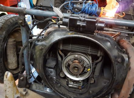

Aujourd'hui, fin du remontage.

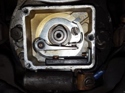

J'en ai profité pour regarder le réglage des vis platiné.
l'écartement était inférieur à 0.3 mm. (probablement le patin un peu usé).
donc j'ai réglé l'écartement à 0.4 mm.
réglage de l'écartement à 0.4 mm
Capture 81.JPG (29.76 Kio) Vu 24010 fois
puis méthode traditionnelle pour détecter le point d'allumage avec la lampe témoin,
détection du point d'allumage avec la lampe
Capture 82.JPG (41.51 Kio) Vu 24010 fois
et la pige dans le volant moteur pour le position de l'avance.
pige de position du volant moteur
Capture 83.JPG (36.05 Kio) Vu 24010 fois

J'espère qu'elle va bien tourner. Sur la mienne je fais le réglage de l'avance à l'oreille car avec la pige c'est pas top.
Re: ma 2CV bleu de 60
ce que je fait généralement, sur les modernes ou la pige n'est pas simple à positionner, je fait un repère de peinture sur la couronne et le carter, et donc c'est visuel, et donc plus besoin de pige.
de plus, avec la lampe stroboscopique, je peux mesurer l'avance centrifuge.

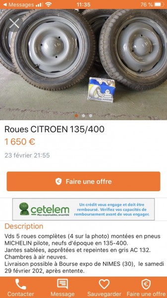

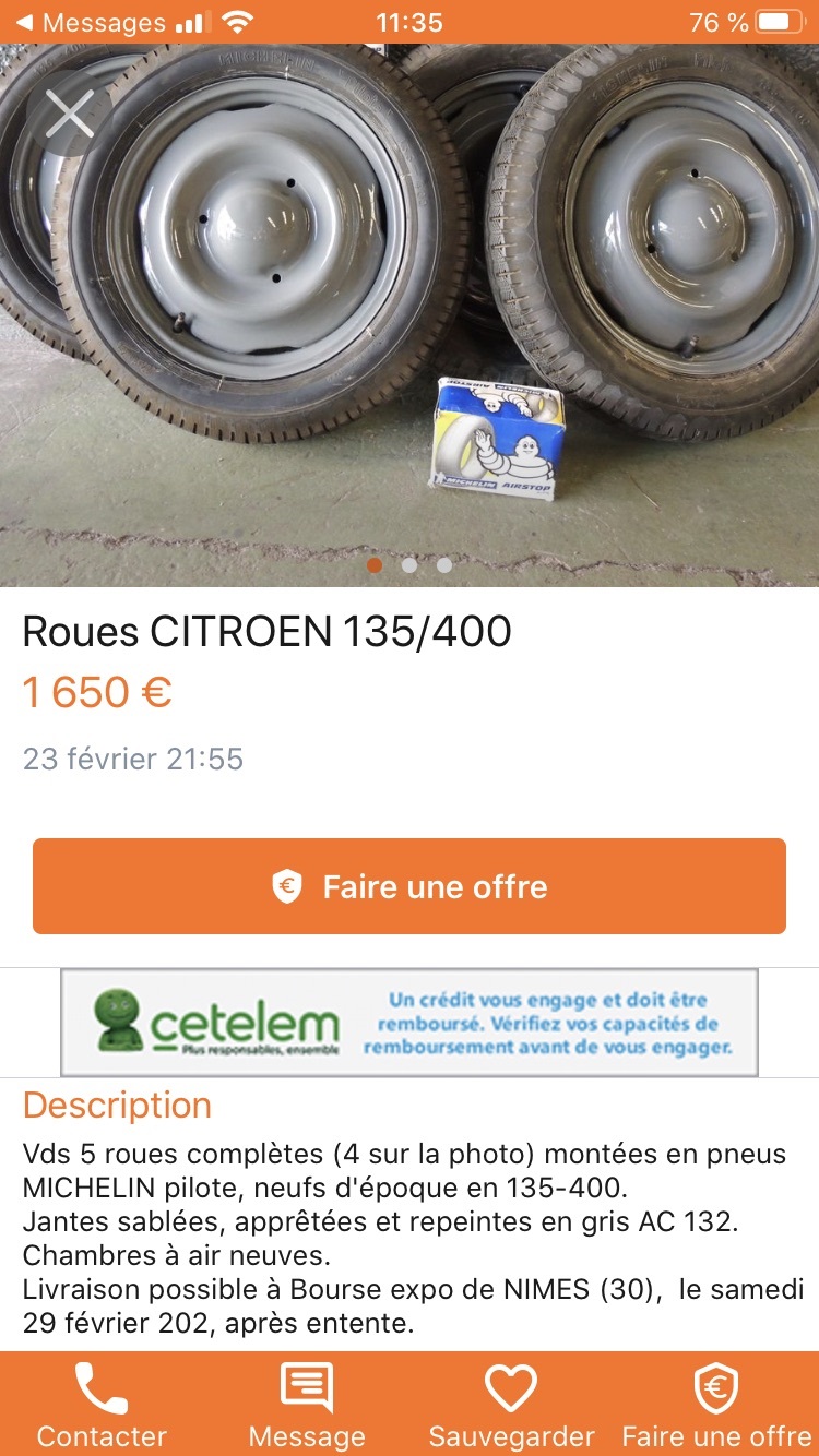

Au fait, j'ai pensé à toi en surfant sur le "Bon Angle" :
Cela m'a laissé ... perplexe ...
Tant sur le prix que sur la tenue des pneus d'époque :grattelatete:
ça semble bien être des pilotes, mais il sont en 400. sur la mienne c'est des 380.
les pilotes ne sont plus refabriqués

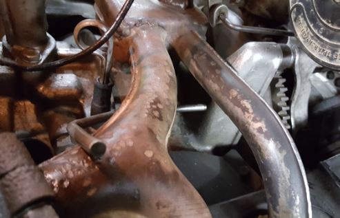

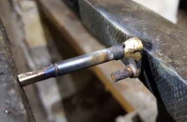

hier, j'ai brassé la biellette d'essuie glace passager. Elle était cassée depuis au moins 20 ans avec l'axe grippé.
Capture 84.JPG (22.3 Kio) Vu 23943 fois
Capture 85.JPG (46.17 Kio) Vu 23943 fois

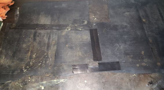

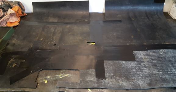

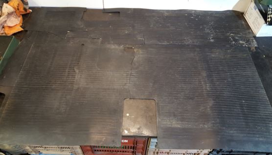

Ce weekend, rafistolage du tapis de sol avant: il était en plusieurs morceaux avec des parties manquantes.
Capture 86.JPG (32.88 Kio) Vu 23921 fois
j'ai récupéré un morceau sur un tapis arrière que j'avant en stock
Capture 87.JPG (32.3 Kio) Vu 23921 fois
une fois retourné ça va plutôt bien:
Capture 88.JPG (33.9 Kio) Vu 23921 fois
peut être qu'un jour je trouverai un tapis avant d'origine en meilleur état, mais en attendant ça ira bien comme ça

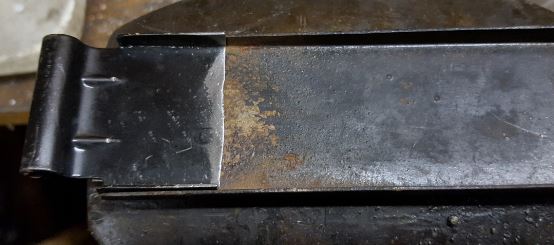

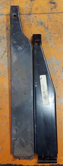

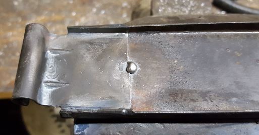

Puis je me suis occupé de la pédale d'accélérateur.
la partie basse était complètement rouillée et avait disparue. donc la pédale ne tenais pas vraiment, et était juste posée.
en cherchant dans mon stock, j'ai trouvé une avec charnière métallique identique (les plus récentes était avec une partie en plastique) mais la nouvelle était plus courte, probablement pour une AMI6.
Capture 91.JPG (29.29 Kio) Vu 23921 fois
Donc je sacrifie cette pédale neuve pour couper la partie basse est la souder sur ma vielle pédale.
Capture 92.JPG (31.86 Kio) Vu 23921 fois
il ne reste plus qu'a souder les 2 morceaux entre eux.
Capture 94.JPG (30.99 Kio) Vu 23921 fois

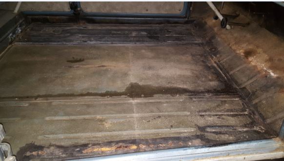

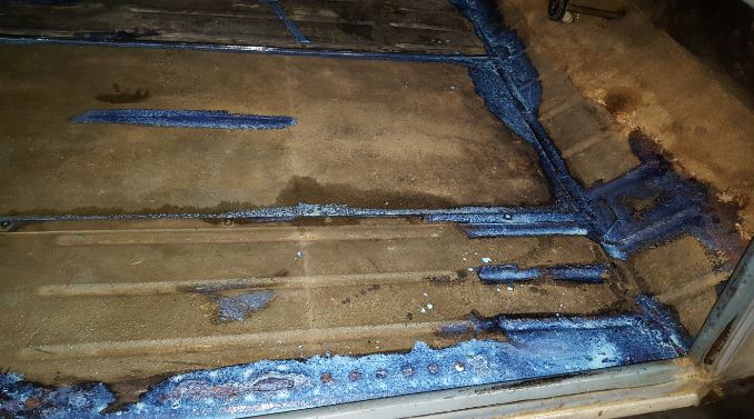

j'ai profité de l'absence du siège avant et des tapis pour passer l'aspirateur.
Capture 89.JPG (32.09 Kio) Vu 23921 fois
puis j'ai passé du Ferros sur toutes les partie rouillées.
la semaine prochaine, une fois tous sec, je repose les tapis et le siège.
et roule ma poule....
