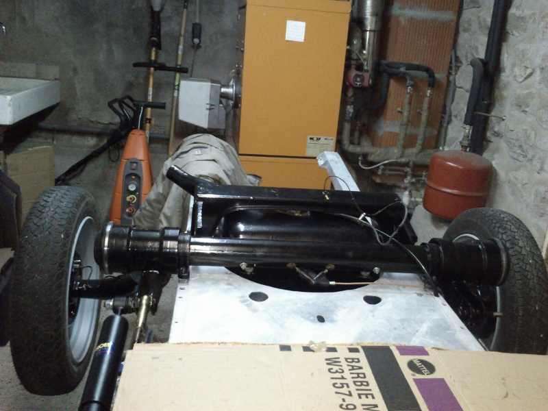

Quelqu'un d'entre vous pourrait-il me dire à quoi servent les trous qui ce trouvent aussi bien dessus que dessous sur les châssis?
Il y a ces trous sur le châssis de ma 2 cv6 et sur les photos que je vois sur internet.
Merci d'avance et très bon week-end.

hello Thierry
ça doit être des mise a l'air libre je pense pour évité des problèmes de condensation à mon avis :grattelatete:

Re: AK 400
Peut être des trous utiles lors de la fabrication du châssis pour le découpage des tôles. Par exemple pour centrer la tôle lors de sa découpe ou pour l'utilisation de porte-pièce.
Peut être aussi des trous pour la protection anticorrosion afin que le produit pénètre plus rapidement à l'intérieur du châssis lors de l'immersion.
J'ai aussi des trous du même style sur mon châssis galva de chez DG. Il y en a un peu partout d'ailleurs. J'ai lu dans 2CV X-Pert qu'ils sont bien utiles pour passer les buses de pulvérisation de cire à corps-creux.

Re: AK 400
OK merci les amis pour ces renseignements je vais faire des trous comme sur tous les châssis

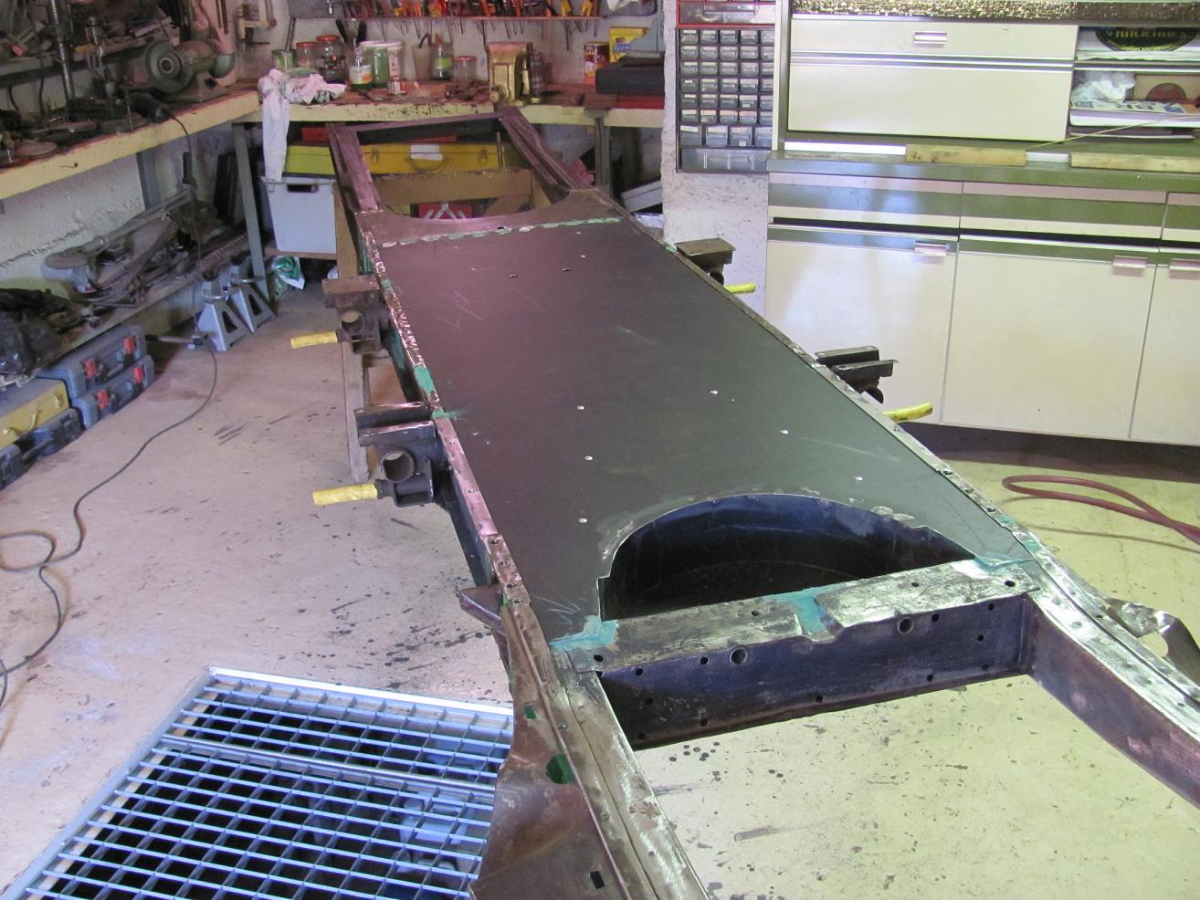

Mise en place définitive de la tôle dessus

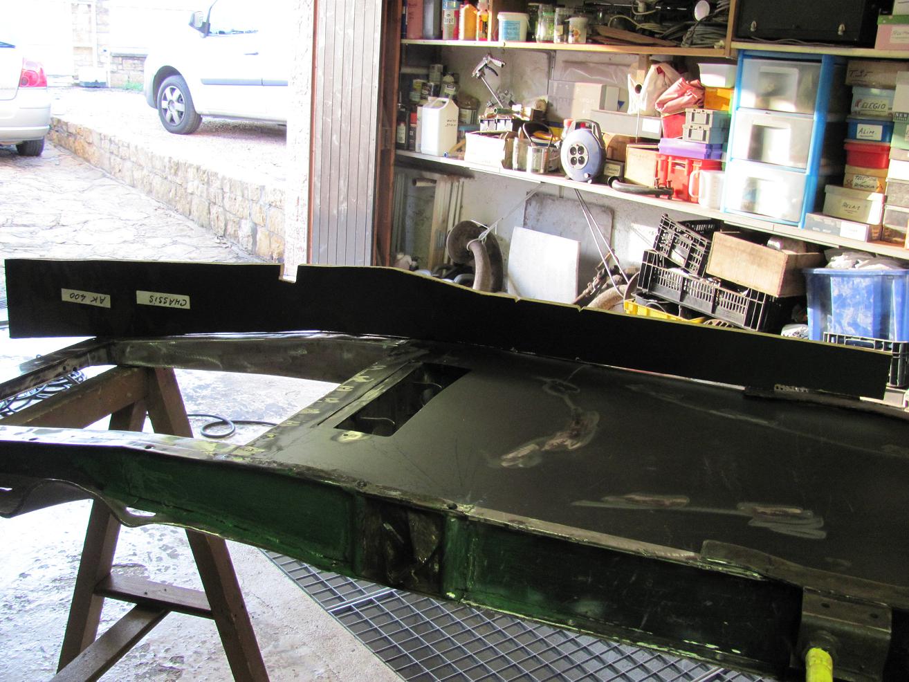

Re: AK 400
Contrôle avec le gabarit de courbe de châssis
Plan donné par 2 CV EXPERT

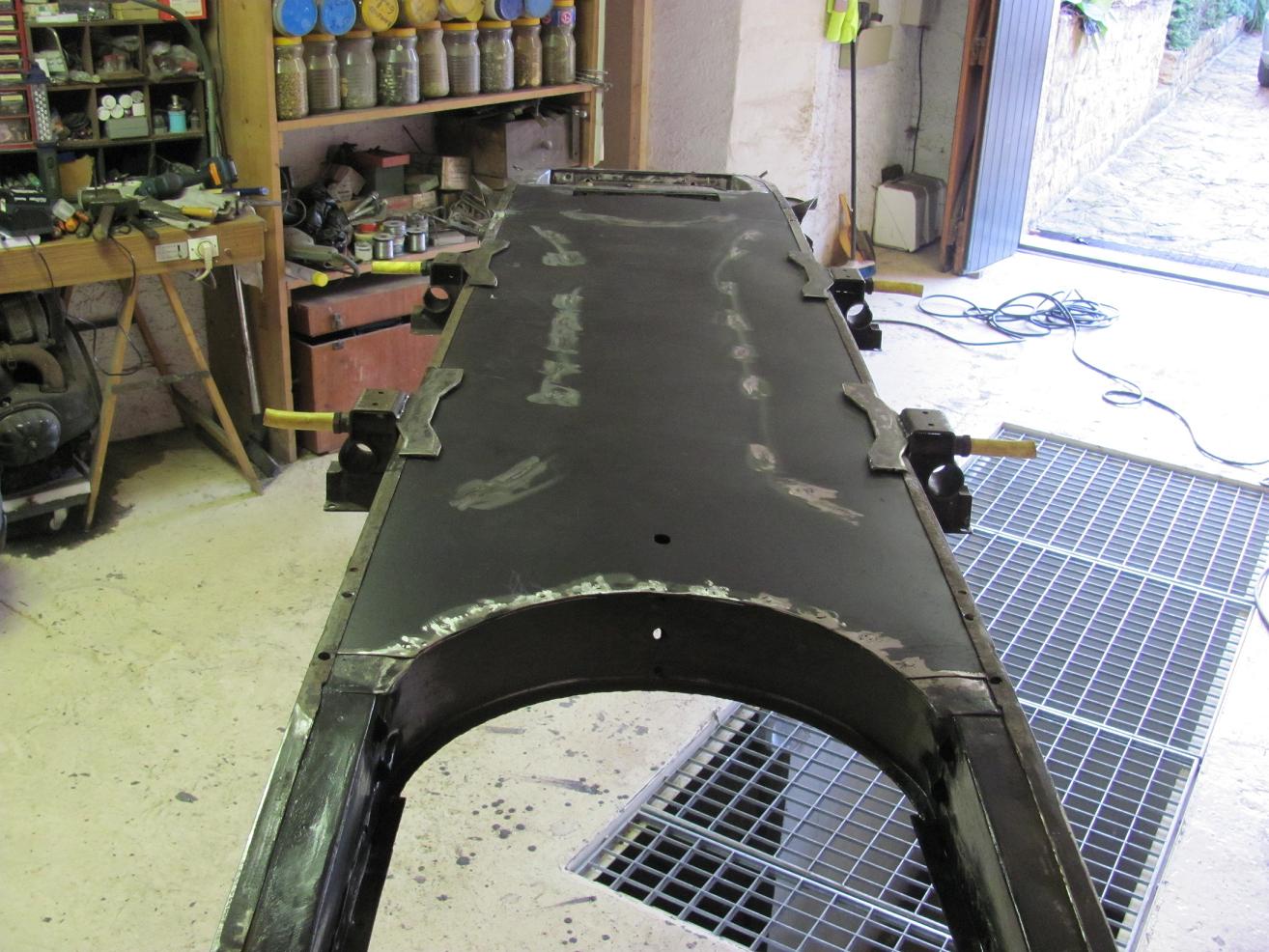

Re: AK 400
Mise en place définitive de la tôle dessous
