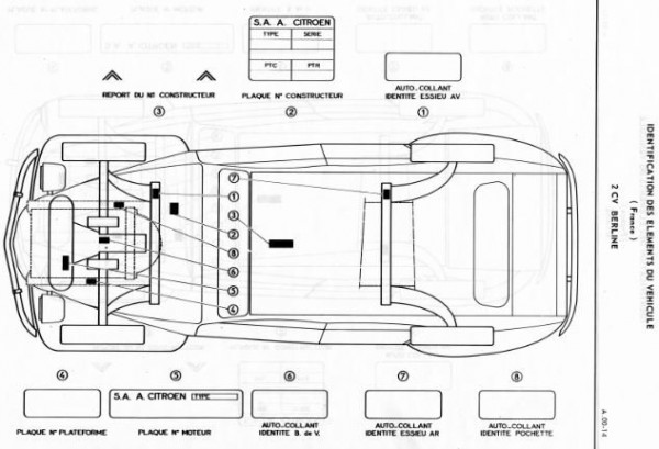

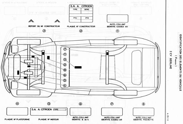

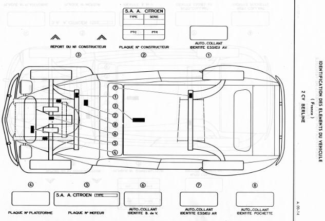

Une autre question : à quoi correspond la plaque à droite sur la photo ?
Re: Remise en état de ma 2cv6 de 1973
ça doit être le numéro de châssis. qui peut être différent que le numéro du véhicule
pour les trace de joint, comme c'est dessous le joint, c'est mieux de laisser. et je te conseille d'en remettre au remontage.
