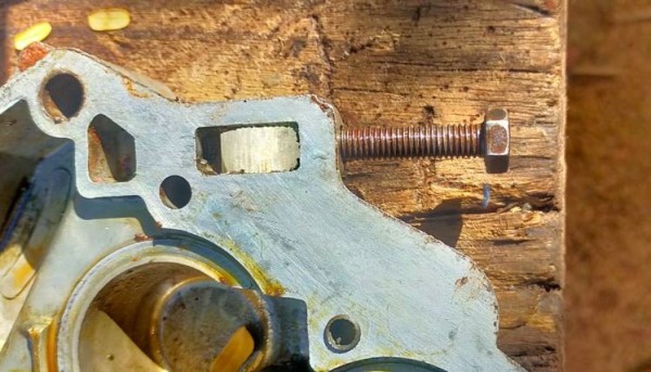

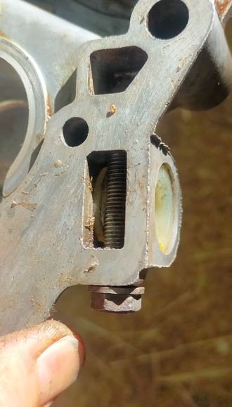

la vis est vissé dans la première partie du couvercle et semble beaucoup trop grosse pour atteindre l'autre coté.

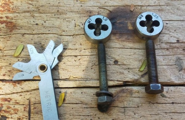

la vis qui était monté, était une M8 au pas de 1.25 mm<br />les vis de tenu du couvercles sont des M7 au pas de 1 mm<br />une des vis longue du couvercle semble bien corresponde, avec passage libre dans la première partie, et se visse avec difficulté dans la deuxième partie.

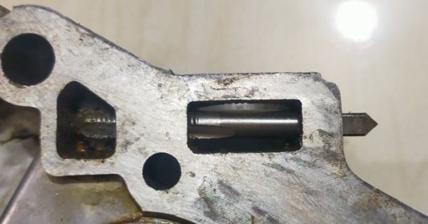

passage d'un taraud sur le filletage,
Re: mon Acadiane 4X4
Posté : 24 janv. 2024 13:52
plus de problème de vissage maintenant.
Capture 142.JPG (33.83 Kio) Vu 13312 fois
reste à trouver une vis, et définir quel pignon doit être monté.
Sur le couvercle de boite, c'est écrit AM, donc j'imagine que c'est un pignon identique à 2CV6 acadiane AMI...
voilà la vis sans fin qui est en face, peut être suffisant pour confirmer le type de pignon....

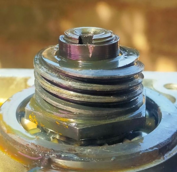

Hier, quand la boite était en position verticale, (pour ouvrir le couvercle arrière) j'avais fait tourné les pignons à la main, et j'avait senti un blocage.
Ce blocage à disparue une fois la boite horizontale.
Cette nuit, ce sujet m'a perturbé, et j'ai donc de nouveau mis la boite en verticale, mais plus de blocage.
J'ai essayé de secouer la boite, pas de bruit.
Je me suis dit que peut être une autre vis était collé à l'aiment.
J'ai donc dévissé le bouchon, et secoué de nouveau... bingo, une deuxième vis est sortie directement par le trou de vidange.
cette vis à bien morflée... comme quoi, la nuit porte conseille.

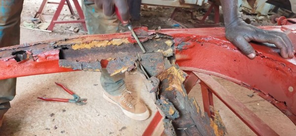

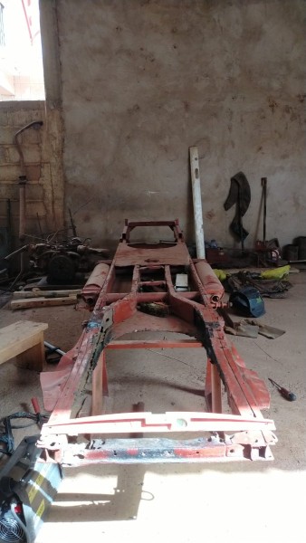

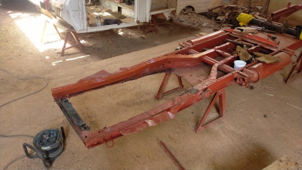

Ce matin, j'ai commencé par peser le châssis avant d'enlever les tôles pourries.
il fait 33 kg à l'avant et 44 kg à l'arrière soit un total de 77 kg. en prenant les mesures au niveau des fixations des traverse d'essieu.
ça me permettra d'évaluer le surpoids lié aux renforts divers que je vais souder.

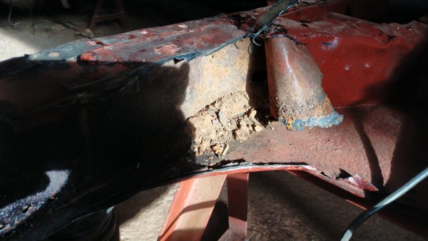

dégagement des partis rouillées

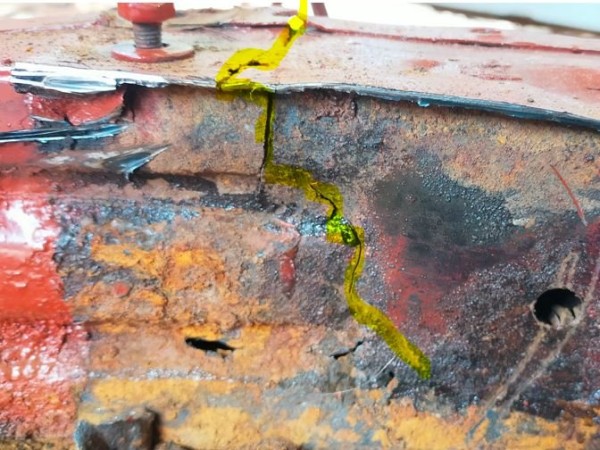

détection de la propagation de la fissure

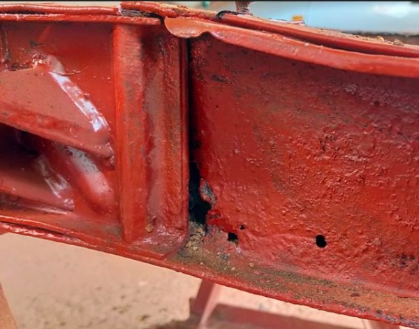

Coté extérieur, c'est complètement ouvert

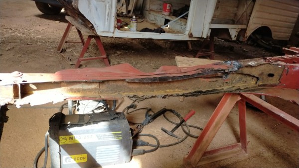

Encore beaucoup de terre dans les entrailles du châssis
Fin du dégagement du côté droit

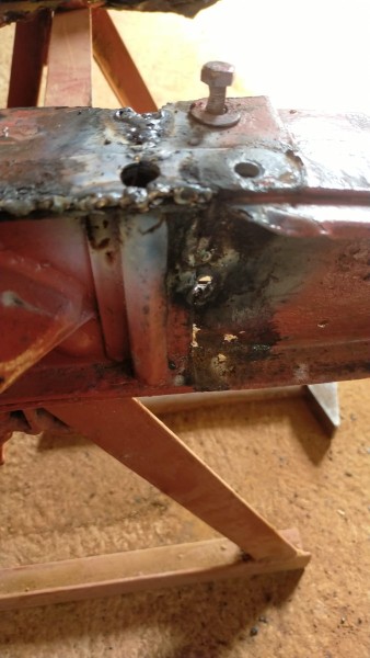

Petite soudure de la fissure pour rigidifier la côté droit

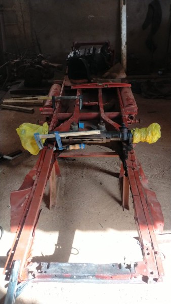

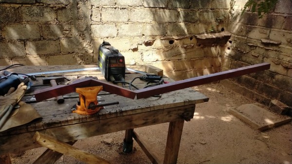

Montage de la traverse pour assurer le bon écartement avant soudure
Première cornières soudée
