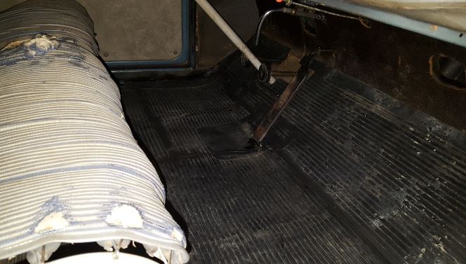

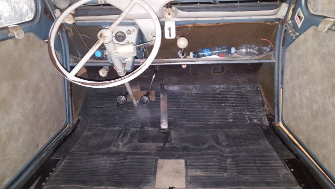

hier, mise en route de la voiture avec mise en place des tapis de la pédale d'accélérateur,
mise en place des tapis et pédale d'accélérateur
c'est comme neuf! :ensoleillé:
mise en place de la banquette avant
un petit tour sans les ailes pour vérifier le réglage du frein à main. et balade à la déchetterie dans la matinée.

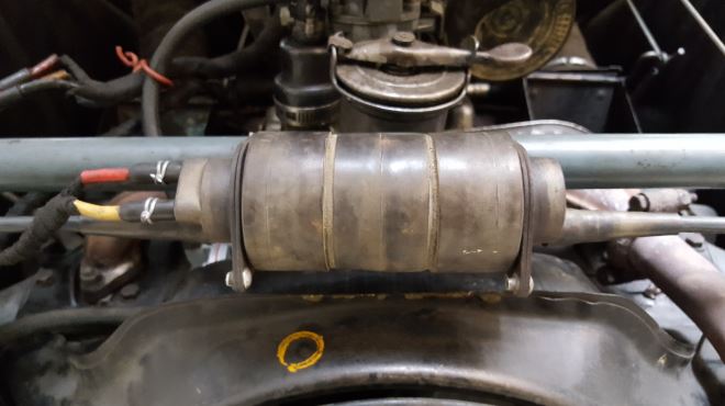

aujourd'hui, remplacement de la bobine par une en caoutchouc, en effet, à l'époque les bobines n'étaient pas en baquelite dure comme jurqu'à la fin de production.
j'en avais acheté une dans une bourse, mais jamais essayé.
j'ai fait un aller retour à brico dépo sans problème. (je garde l'autre dans le vide poche, on ne sais jamais)
bobine
bobine

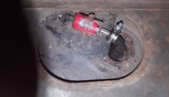

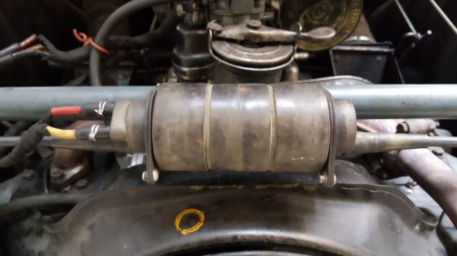

Durant mas petite balade de la semaine dernière, j'ai eu à 2 reprises une panne de ralenti, et j'ai du déboucher le gicleur de ralenti.
Cette semaine j'ai décider d'ajouter un filtre à essence... bien que pas d'origine.... trahison :nonon:
D'origine, il y a une crépine en bas du plongeur dans le réservoir, faite avec une multitude de rondelle.
Comme elle a tendance de se boucher à la longue (panne habituelle des vieilles 2CV d'avant 70), j'avais enlevé une ou 2 rondelles, ce qui a supprimer on efficacité même relative, et permet à la pompe à essence de fonctionner tranquillement sans forcer.
Pour ne pas ajouter un filtre moderne sous le capot, j'ai ajouté mon filtre directement en sortie de réservoir sous la trappe.
(les anciennes avaient une trappe d'accès... bien pratique)

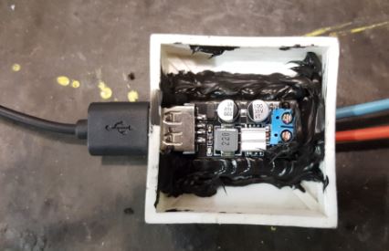

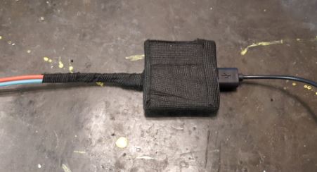

Ce qui manque maintenant sur un voiture de 1960, c'est une prise USB afin de pouvoir charger mon télephone et autre materiel, pendant les voyages... le modernisme peut être quand même utile.
La plus part des adaptateur son prévu pour 12 V et l'a sortie sur l'USB est en 5 V.
j'ai acheté un module sur le net :
Module d'alimentation DC-DC Buck, 12V 24V 6V-32V à 5V QC 3.0 USB Module d'alimentation de charge rapide Tension CC à CC Module régulateur de puissance
qui sort une tension de 5V avec une entré de 5 à 32 V.
donc quelque soit la régulation de ma dynamo, je suis tranquile
Je l'ai collé dans un petit boitier plastique:
Capture 02.JPG (26.59 Kio) Vu 12194 fois
puis fermé avec un carton et du ruban adhésif de câblage.
Capture 03.JPG (24.19 Kio) Vu 12194 fois

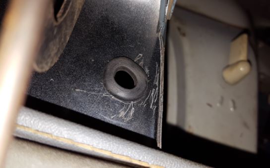

pour pouvoir le brancher dans le tableau de bord, j'ai percé un trou au dessous et posé un passe fil de protection.

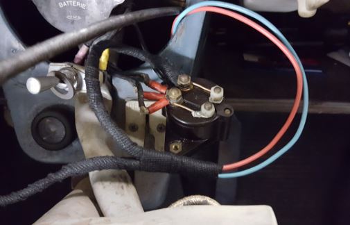

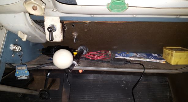

J'ai branché le plus sur l'arrivé de la clef de contacte. (j'ai un coupe circuit, donc le module est coupé une fois le coupe circuit coupé)
Capture 04.JPG (31.81 Kio) Vu 12193 fois

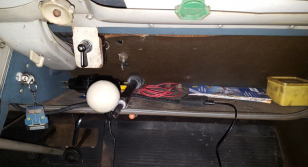

la masse sur une des vis du tableau de bord.

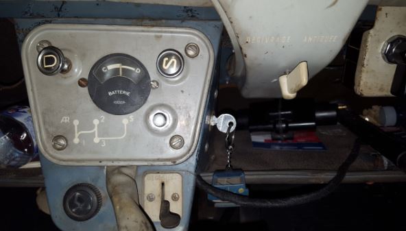

une fois remonté, la connexion est discrète:
Capture 06.JPG (35.66 Kio) Vu 12193 fois
Je vais pouvoir rouler tous en chargeant mon portable.... comme sur mes modernes.
pret pour les grands voyage :occasion14:
