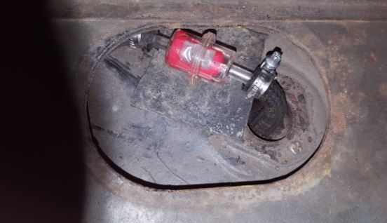

Durant mas petite balade de la semaine dernière, j'ai eu à 2 reprises une panne de ralenti, et j'ai du déboucher le gicleur de ralenti.
Cette semaine j'ai décider d'ajouter un filtre à essence... bien que pas d'origine.... trahison :nonon:
D'origine, il y a une crépine en bas du plongeur dans le réservoir, faite avec une multitude de rondelle.
Comme elle a tendance de se boucher à la longue (panne habituelle des vieilles 2CV d'avant 70), j'avais enlevé une ou 2 rondelles, ce qui a supprimer on efficacité même relative, et permet à la pompe à essence de fonctionner tranquillement sans forcer.
Pour ne pas ajouter un filtre moderne sous le capot, j'ai ajouté mon filtre directement en sortie de réservoir sous la trappe.
(les anciennes avaient une trappe d'accès... bien pratique)

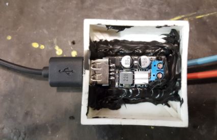

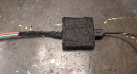

Ce qui manque maintenant sur un voiture de 1960, c'est une prise USB afin de pouvoir charger mon télephone et autre materiel, pendant les voyages... le modernisme peut être quand même utile.
La plus part des adaptateur son prévu pour 12 V et l'a sortie sur l'USB est en 5 V.
j'ai acheté un module sur le net :
Module d'alimentation DC-DC Buck, 12V 24V 6V-32V à 5V QC 3.0 USB Module d'alimentation de charge rapide Tension CC à CC Module régulateur de puissance
qui sort une tension de 5V avec une entré de 5 à 32 V.
donc quelque soit la régulation de ma dynamo, je suis tranquile
Je l'ai collé dans un petit boitier plastique:
Capture 02.JPG (26.59 Kio) Vu 10880 fois
puis fermé avec un carton et du ruban adhésif de câblage.
Capture 03.JPG (24.19 Kio) Vu 10880 fois
pour pouvoir le brancher dans le tableau de bord, j'ai percé un trou au dessous et posé un passe fil de protection.
Capture 05.JPG (31.82 Kio) Vu 10880 fois
Re: ma 2CV bleu de 60
Posté : 25 mai 2020 21:26

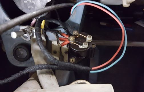

J'ai branché le plus sur l'arrivé de la clef de contacte. (j'ai un coupe circuit, donc le module est coupé une fois le coupe circuit coupé)
Capture 04.JPG (31.81 Kio) Vu 10879 fois
la masse sur une des vis du tableau de bord.

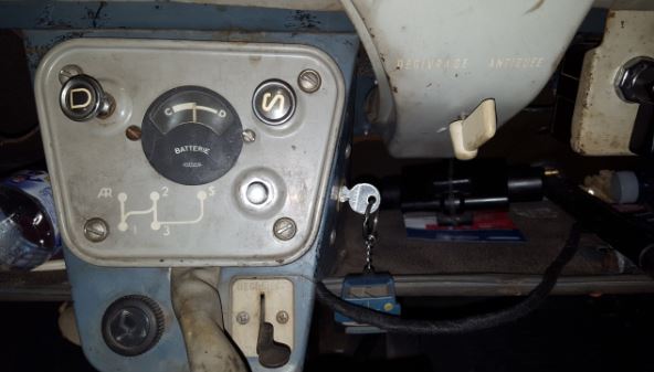

une fois remonté, la connexion est discrète:
Capture 06.JPG (35.66 Kio) Vu 10879 fois
Je vais pouvoir rouler tous en chargeant mon portable.... comme sur mes modernes.
pret pour les grands voyage :occasion14:
