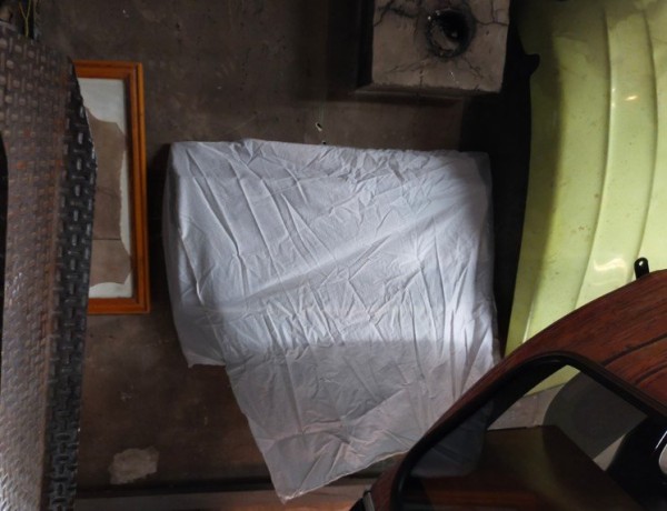

Aujourd'hui, j'ai monté la galerie avec le panneau solaire, sur la magnifique porte peinte par Choco.
La porte est maintenant stockée au mure en attendant les jours meilleurs.
avec une protection, il faudrait pas qu'elle prenne la poussière quand même.
