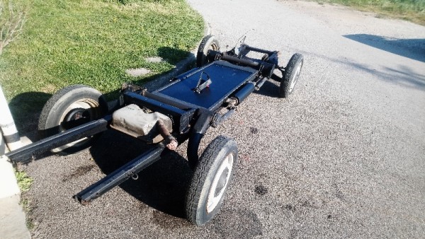

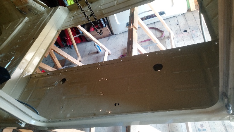

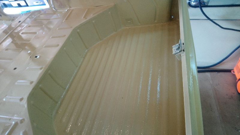

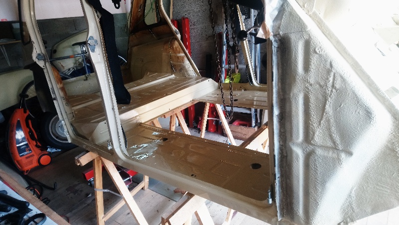

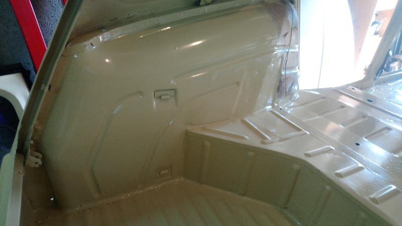

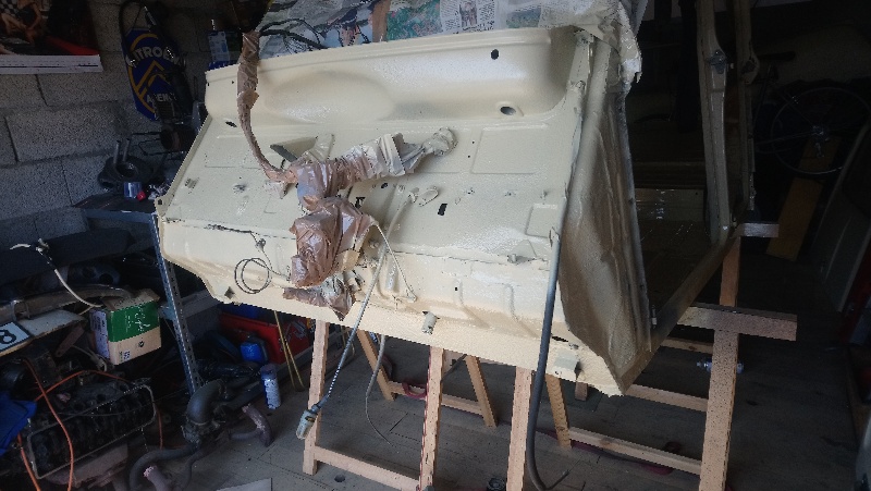

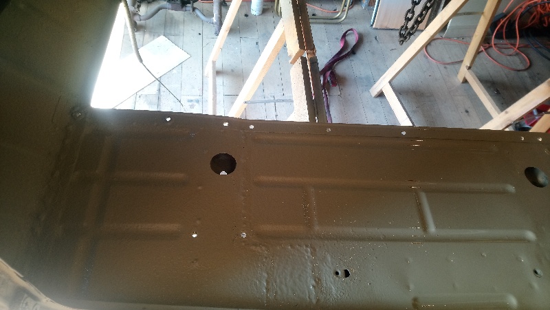

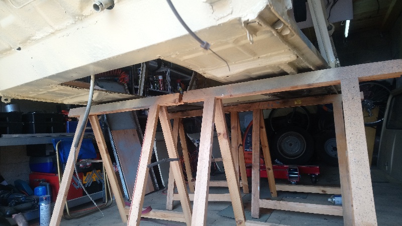

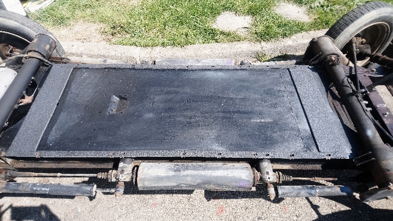

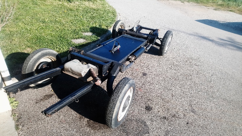

Aujourd'hui j'ai reçu ma peinture de chez Sprido et mes mousses de châssis. Alors, ça a avancé d'un coup !
Re: Voici Dany
Re: Voici Dany
Re: Voici Dany
Re: Voici Dany

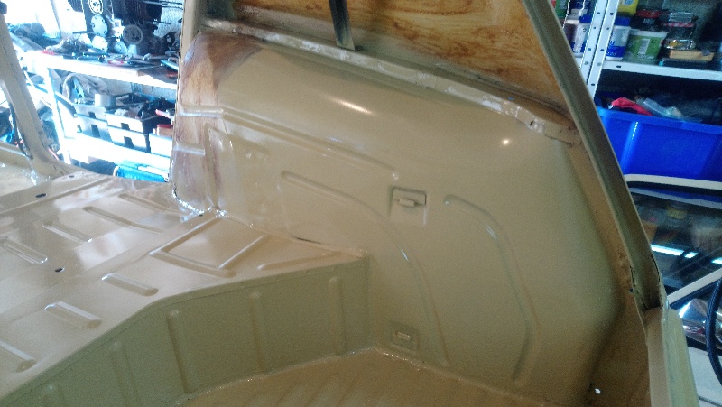

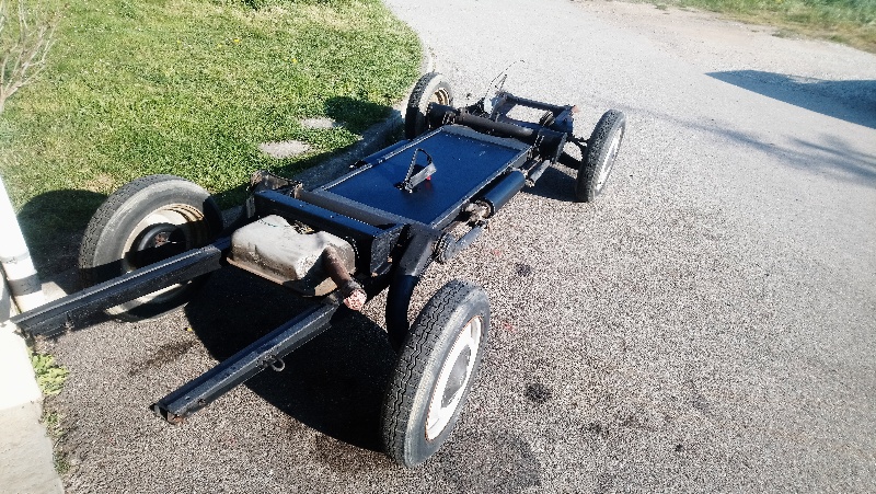

Il m'a fallu 3 bombes pour cela. La 4ème sera pour la retouche sur le bas de caisse côté conducteur après avoir mis un poil de mastic. Et pour le reste.

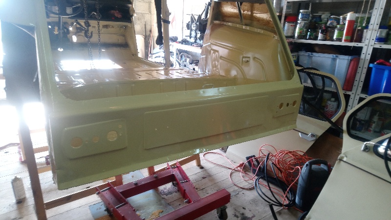

Voici le châssis avec ses mousses posées attendant le retour de la caisse, définitivement cette fois.
Messages : 4042
Re: Voici Dany
Bonjour Christophe.
superbe peinture... j'en serais bien incapable.
Avant de poser la caisse, à tu penser à tourner les pots de suspension, pour mettre le bas en haut et vis versa.
ça permet de changer les zones d'usure et de repartir comme si ils étaient neuf.
Re: Voici Dany
Je te remercie pour cette astuce. Je les avais tournés tout à l'heure pour les repeindre, mais je les ai remis ensuite comme ils étaient.
Je vais donc leur faire faire un demi-tour.

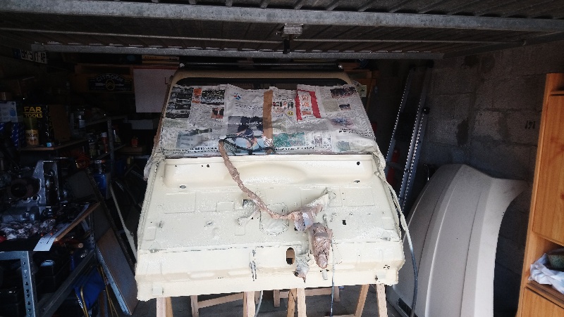

Super le rendu Christophe, du coup tu refais tout les éléments de carrosserie aussi ?
Re: Voici Dany
Salut Nico :byebye:
Pour l'instant je sais que j'ai à refaire la jupe AV et au moins l'aile ARD.
Mon hayon est mal en point, ainsi que la porte AVD. Alors je vais voir avec le FSO s'il y a moyen.
Cette peinture est superbe ! Elle s'applique facilement, se tend bien et brille de 1000 feux.
La Cannelle va y avoir droit pour son capot, le toit et le hayon...

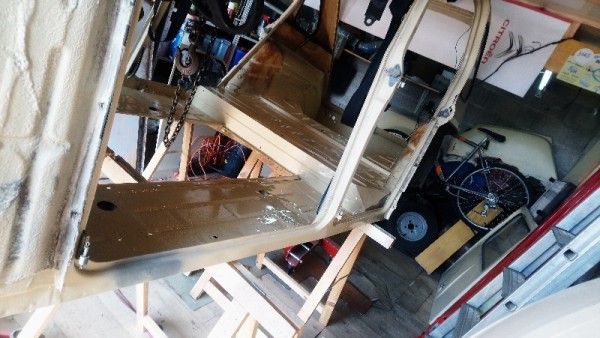

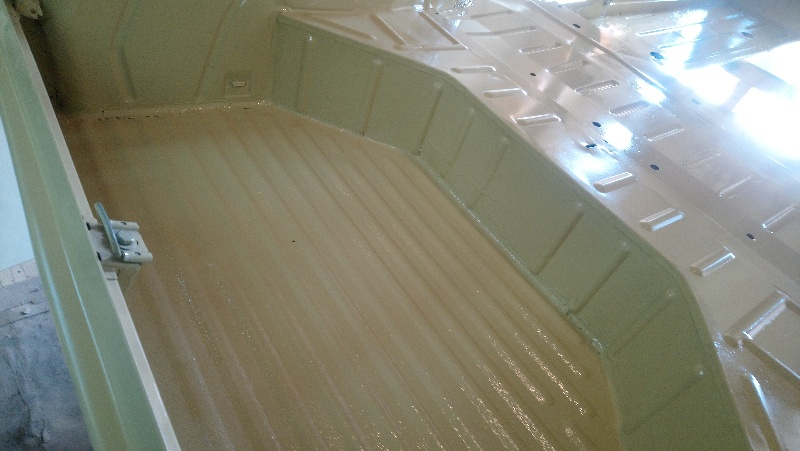

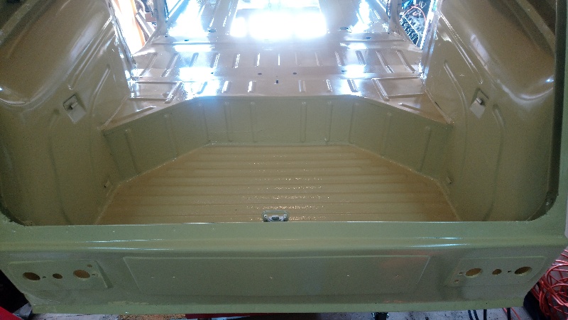

Re: Voici Dany

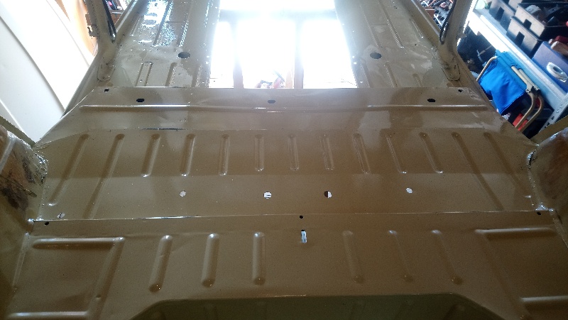

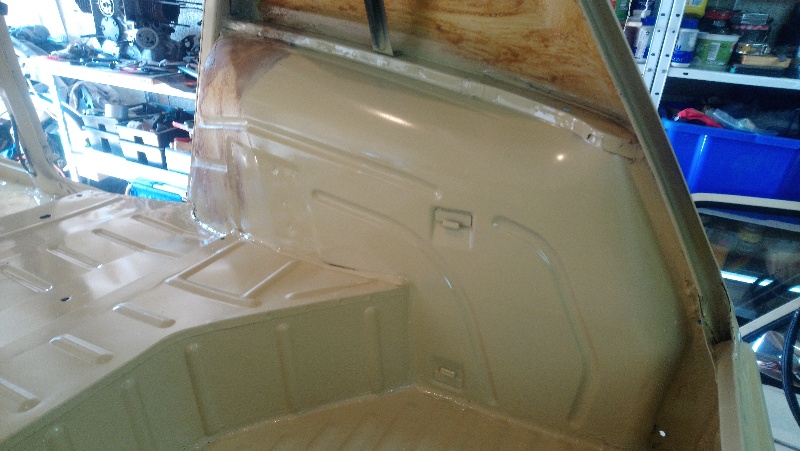

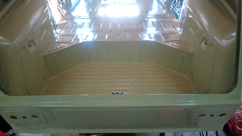

J'aime les planchers qui brillent ! :ensoleillé: :okayg:
C'est la mode en ce moment ! &a&
En tous cas, le résultat a l'air superbe !
Une question qui n'a rien à voir... Quelle est l'utilité des petits "crochets" sur les côté du coffre ?
Ce sont des supports pour bidon ? :grattelatete:
Merci pour vos lumières monseigneur :help: :respect:
Re: Voici Dany
Les petits crochets, au nombre de 4, servent à Y passer des sangles pour maintenir le faux plancher, une option accompagnée de la banquette AR rabattable et repliable. Pour ce montage, il faut aussi 2 pattes en tôle qui viennent se fixer sur le côté intérieur de la jupe AR.
Comme ceci :

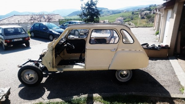

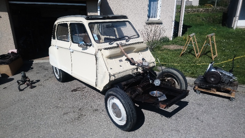

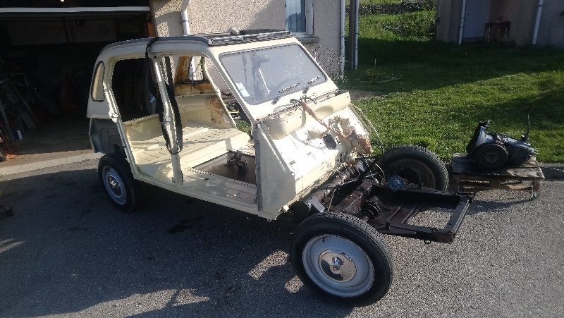

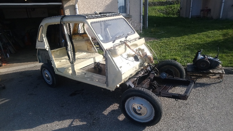

Ça reprend vie.
La caisse a retrouvé son châssis de manière définitive.
Messages : 2605
Re: Voici Dany
Quel boulot ! Comme disait Ali, j'en suis baba (noël) ! :respect:

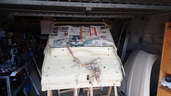

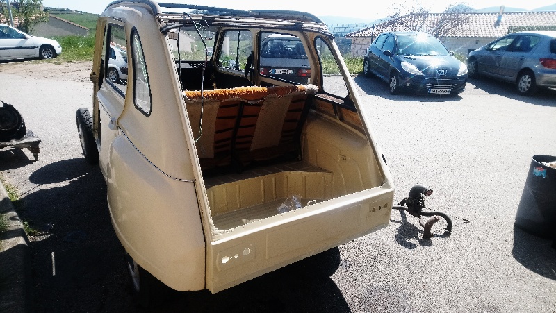

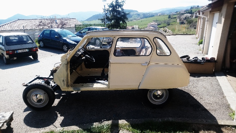

Allez la suite des événements !
Faut la rhabiller la jeune dame.
C'était dur de la rentrer dans le garage ! Elle a repris du poids la bougresse ! :shock:

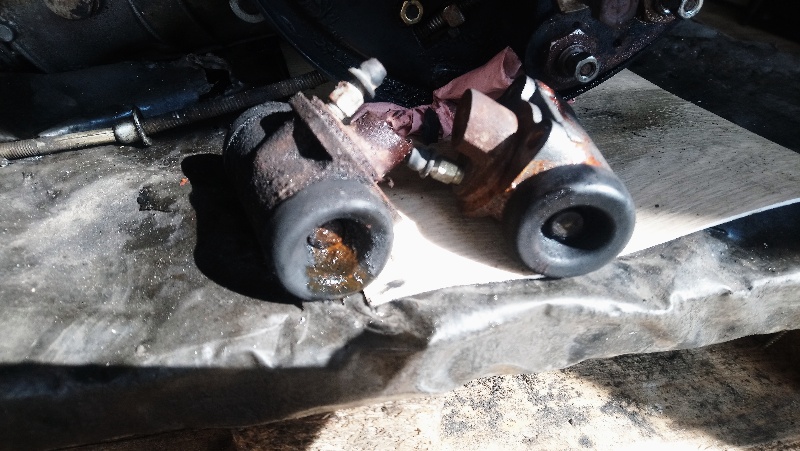

Re: Voici Dany
Merci ma Cath !

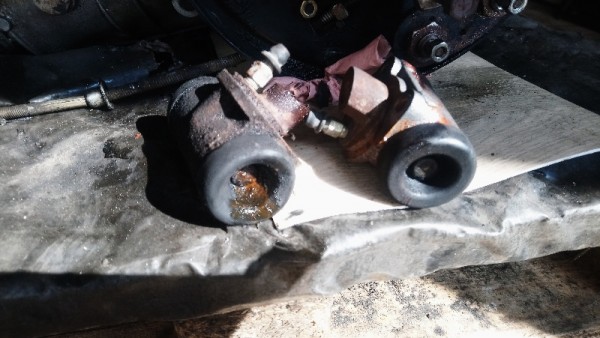

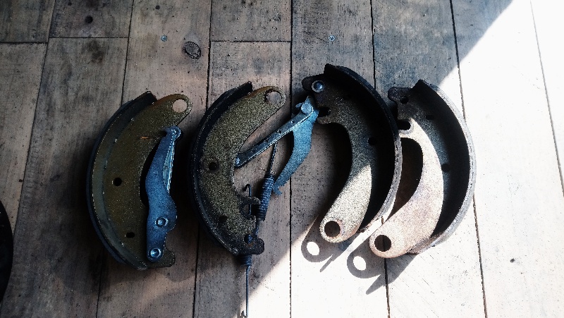

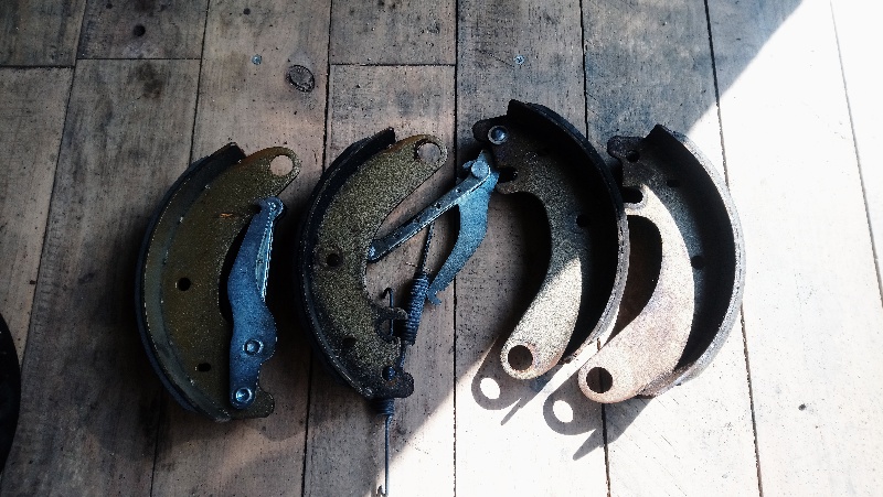

Voici l'avancement de la journée. Oh pas grand chose, les freins AV... Je suis bon pour Y refaire propre...
Actuellement je refais la jupe AV, mais j'en chie grave ! C'est tout tordu !

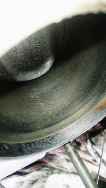

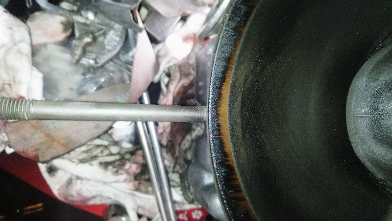

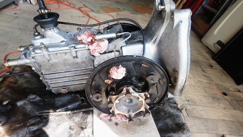

Je viens de lire ton fil depuis le début. Bienvenue à Dany et beau chantier rondement mené.

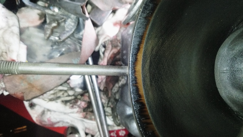

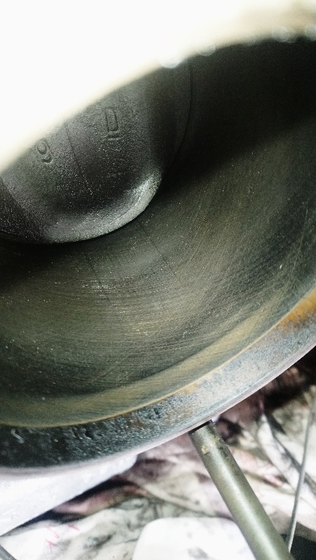

Une idée, ces marques FR 114 ne seraient-elles pas un code usine en lien avec le montage de l'embrayage centrifuge. Éviter de faire une erreur au moment de l'assemblage des différents éléments.
