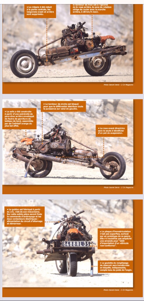

Re: Remise en état de ma 2cv6 de 1973
Moi la photo de la brouette m’a fait pensé au gars qui avait démonté sa 2cv dans le désert pour en faire une moto
