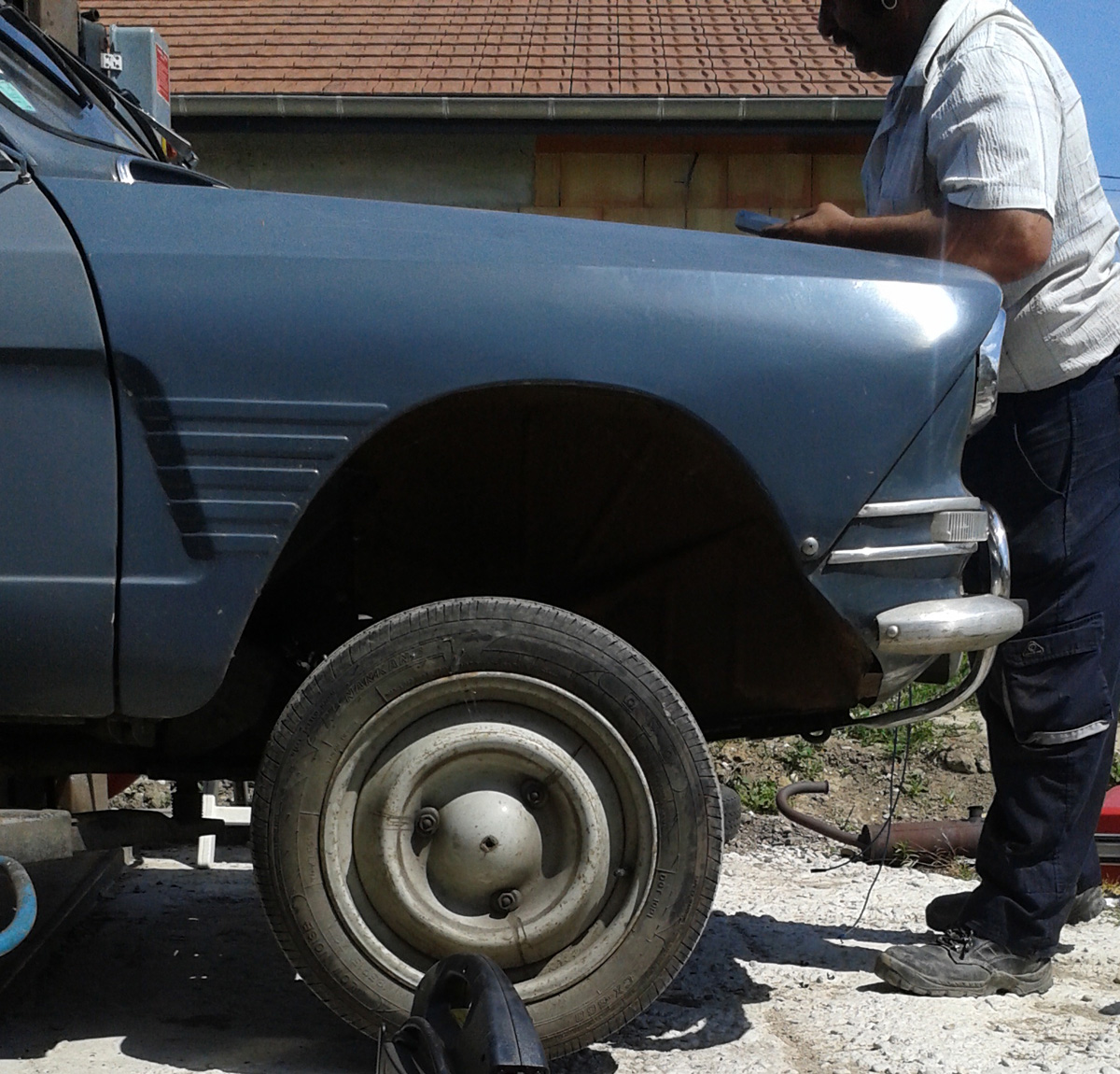

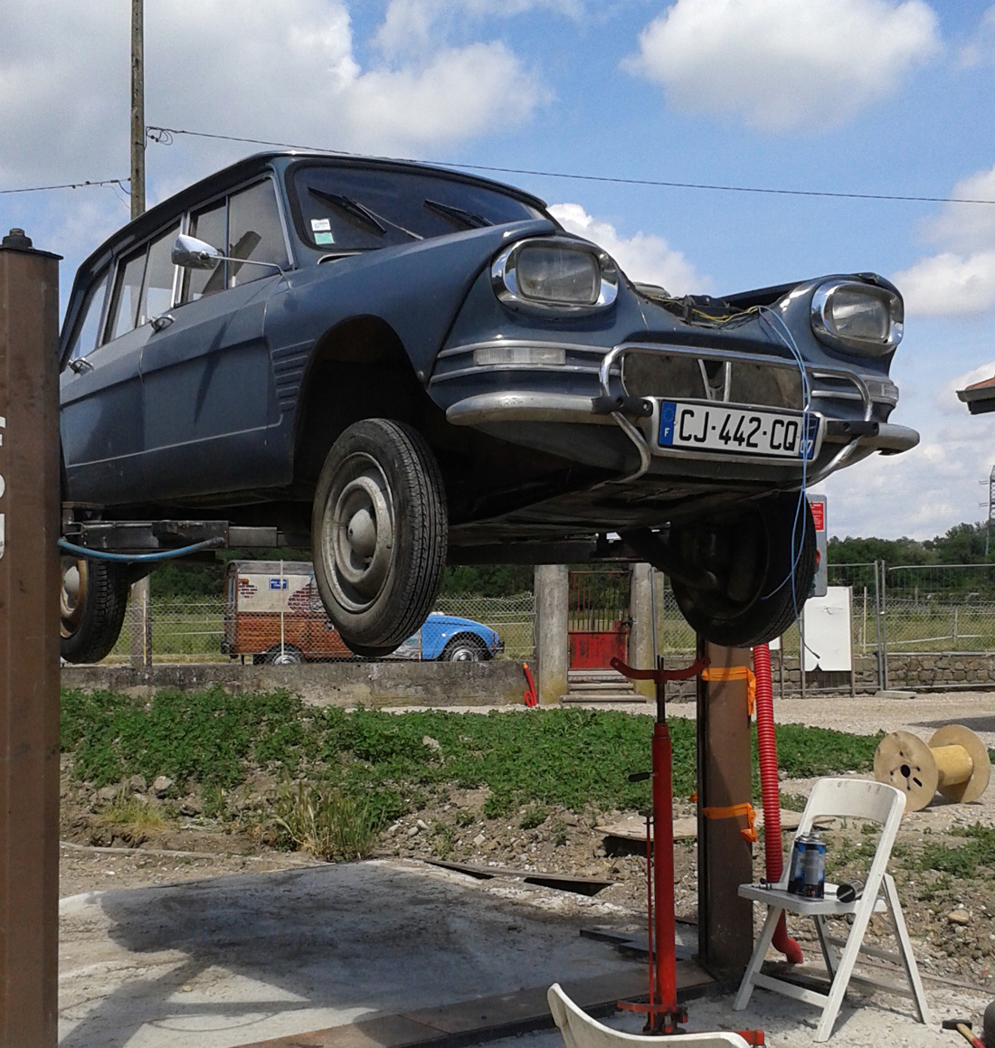

Moi, je la trouve un peu haute de l'avant l'Ami 6 à Dédé, non ?
Messages : 2597
Re: dans l'espace Citroen
Vraiment trop haute, même !!

Cool le pont élévateur :okayd:
Dédé: Je ne savais pas qu il fallait retirer le capot pour effectuer la vidange ;)
En revanche je sais qu il faut retirer le siège conducteur pour faire une dépose moteur boite &a&

Haute ? oui peut-être un peu, mais l'avantage c'est qu'on la voie de loin &a&
C'est à dire que sur une ami 6 contrairement à une 2cv, quand tu dis je décapote en faite tu enlève le capot !!! Enfin c'est comme ça que Manu voit la chose :!: :!: &a& &a&

Mouloud a écrit :Moi, je la trouve un peu haute de l'avant l'Ami 6 à Dédé, non ?
Je croyais que Dédé était passé à la mode des SUV... :mrgreen:
Trêve de plaisanterie, belle journée en pesrpective donc... sans parlet de la pause glace en fin de journée ;;

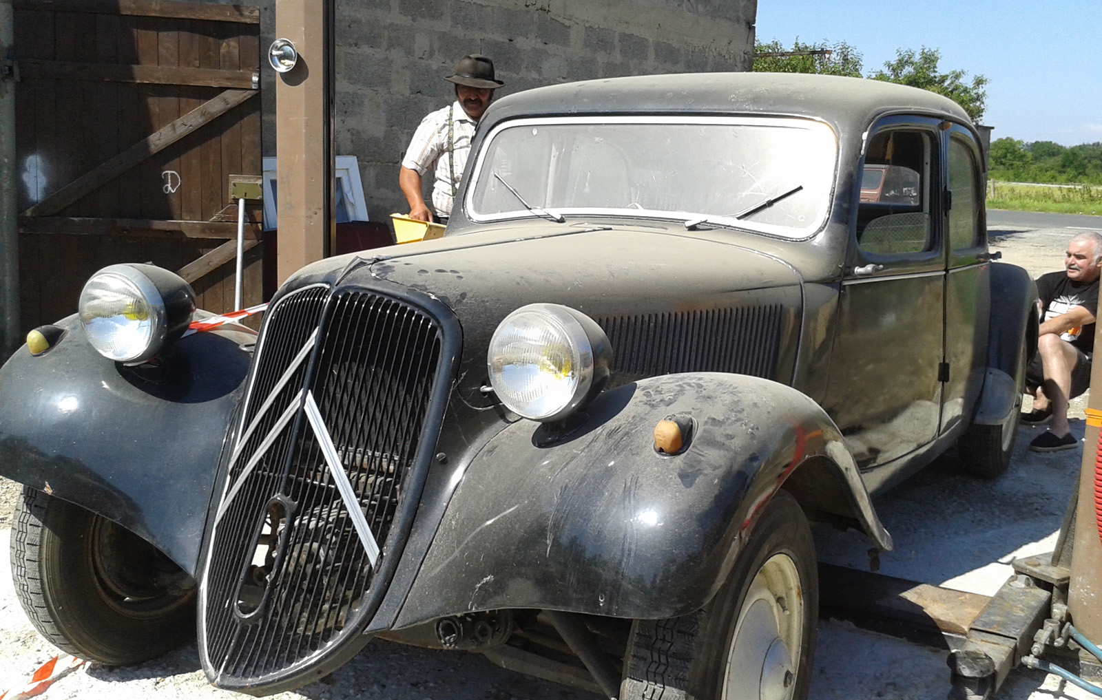

Sortie de grange aux Marais.....
ON RECONNAIT AU PREMIER COUP D’ŒIL DES CHEVRONS D'AVANT 2000 !

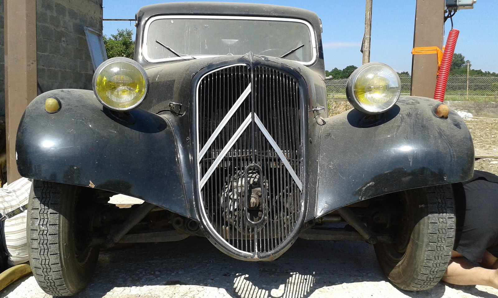

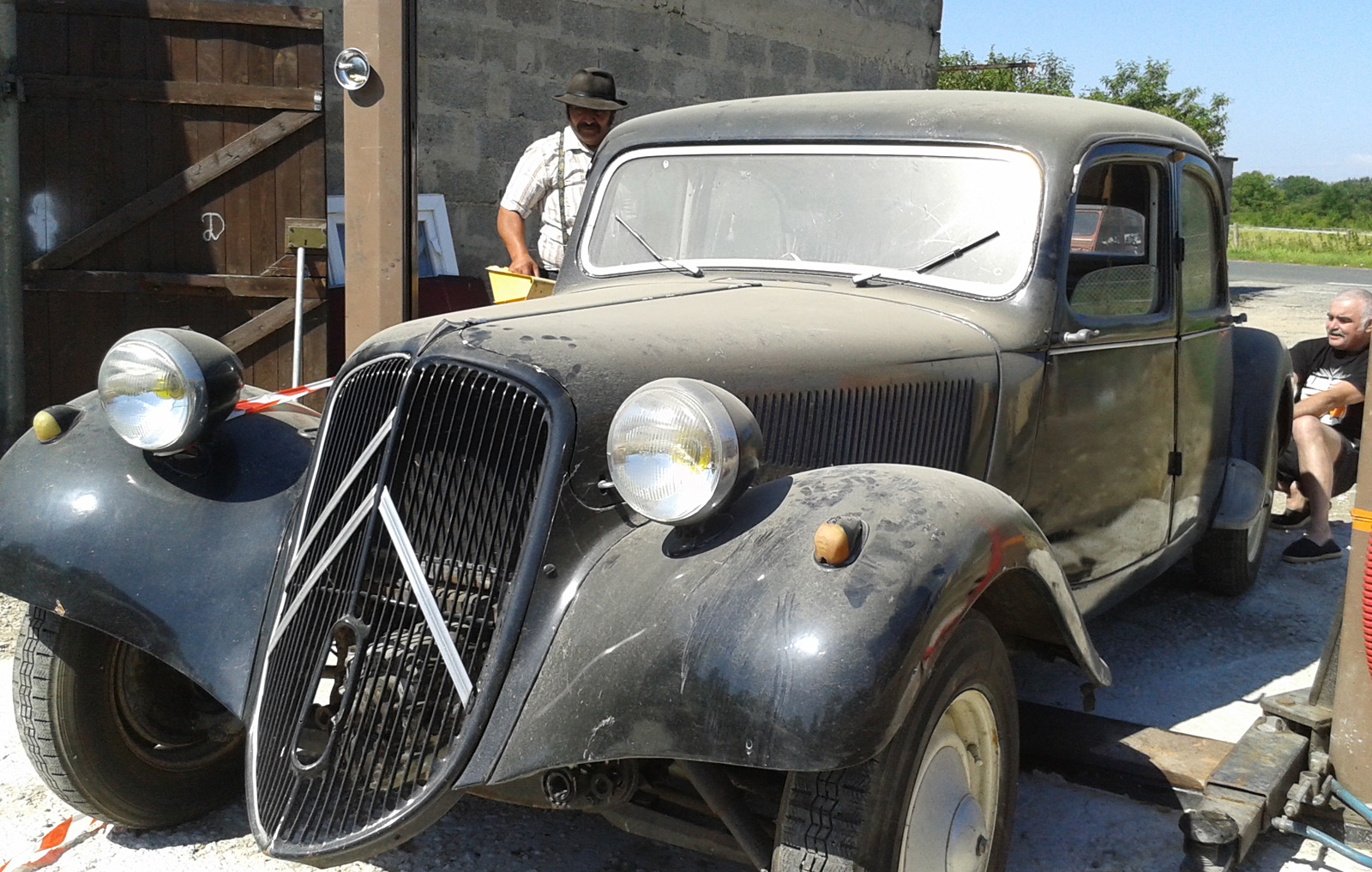

Merci Alain pour ces premières photos, alors oui on a attaqué la Traction !!!
Beaucoup de grattage avec la brosse sous la caisse pendant que Kiki remontait le pare-chocs avant, et l'après-midi on la fait "craquer" !!! :okayd: :okayd: :okayd:
Quel régal :!: :!: :!: Prochaine étape , nettoyage en règle des dessous et protection à base de Rustol ou autre !!!
