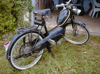

Bonjour.
Voici ma mémère, 1958 totalement dans son jus
exceptée la boîte à outils sous la selle qui se trouve être une boîte de conserve, savamment bidouillee par la personne qui me l'a vendue.
Je rencontre quelques soucis mécanique, car elle n'a pas roulé depuis fort longtemps, et chaque fois que je la prend, elle me laisse en rade au bout de 5 à 6 kms, donc retour à pince en poussant mémère :colere9:
J'ai démonté le gicleur, nettoyé le filtre qui était encrassé, mais pour le reste, comme je suis totalement ignorante, je n'ose pas démonter de crainte de l'abîmer.
Donc je ne la prend plus , et je suis en pénitence.
Si vous avez quelques conseils éventuels.
Merci d'avance.

Bonjour Totoche,
J'adore, elle est top ! (love) (love) (love)
Re: Ma mémère
Il faut peut être nettoyer le réservoir et éventuellement mettre un filtre type 2 cv entre le réservoir et le carbu.
à bientôt bises Totoche

Re: Ma mémère
Bonsoir Totoche
il faut jeter un coup d'oeil à l'écart des électrodes de la bougie, vérifier l'état de la bougie quand elle te fait des misères.
regardes ton mélange, comme tu roules pas beaucoup avec, un peu plus riche en huile ça ne fais pas de mal, par contre elle fume mais...
outre les conseils de Thierry, j'apporterais une attention à la bougie, j'ai eu la même problème avec un mobylette orange.
et puis après il faut voir sur place.
bonne chance et prend une bonne paire de godasse pour pousser &a& &a&

Merci Jean Paul
La bougie est neuve, je vais regarder les électrodes.
J'ignore si le réservoir a été entièrement démonté pour nettoyage mais je l'ai bien rincé, j'utilise un mélange 4% au lieu de 3 et je vidange systématiquement mon réservoir lorsque je rentre la mylette pour éviter la stagnation. :nesaitpas:
Elle démarre sans trop de problèmes, elle roule quelques kms mais après, une fois chaude : pouf, et me largue en pleine nature. :tetedanslmur: :tetedanslmur: :tetedanslmur:

lorsqu'elle te lache, elle ratatouille un moment puis plus rien,
tu as surement un stater manuel sur ta mob
as tu essayé lorsqu'elle ratatouille de mettre un ou deux coup de starter pour voir l'effet
après il faut voir sur place. il y a peut être un truc au niveau du carburateur, le flotteur qui coince.
elle doit être équipée d'un déverrouillage au niveau de la transmission qui permet de passer en vélo &a& &a& &a& &a& boulet lol!
et puis on peut faire un opération dépannage entre tout neuf et son soles et toi et ta mémère
bon samedi

Merci pour vos conseils. Elle ne petarade pas elle roule bien sur 10 km puis ralentie, s'étouffe. Je n'ai qu'une petite poignee pour le démarrage et si je tire dessus une fois le moteur lancé cela la fait caler. Effectivement à chaque fois qu'elle cale elle repasse en mode vélo, mais 10 bornes à pedaler avec ses 40 kgs :[ , c'est sûrement la solution pour me faire un cul de danseuse &a& &a& &a& , mais je préfère ce genre d'exercices lorsque la météo s'y prête. Et puis autant acheter un vélo !
Du coup elle ne roule pas et je dois affronter ma moitié supérieure qui du fait de son immobilité, juge sa présence encombrante et donc soumise à expulsion :protester: :protester: :protester:
Je vais tenter de la ramener sur Lyon .
Mais ce n'est pas gagné.
