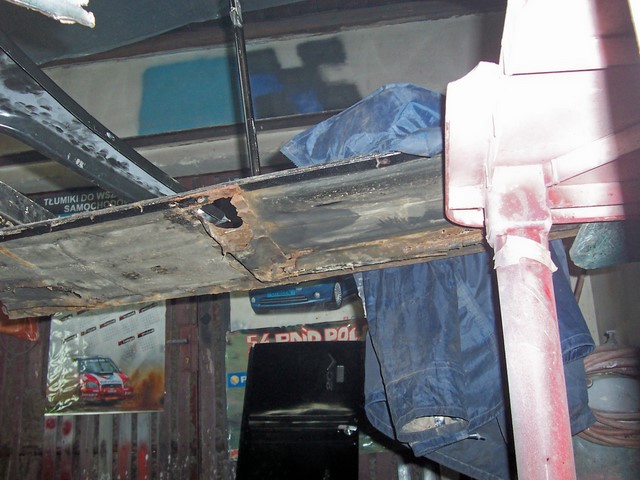

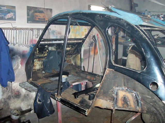

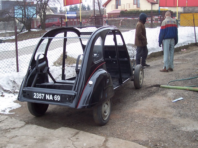

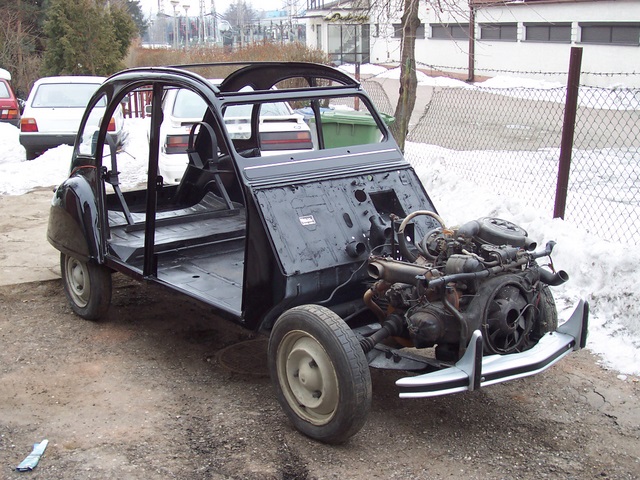

Quelques photo de la restauration faite en Pologne:

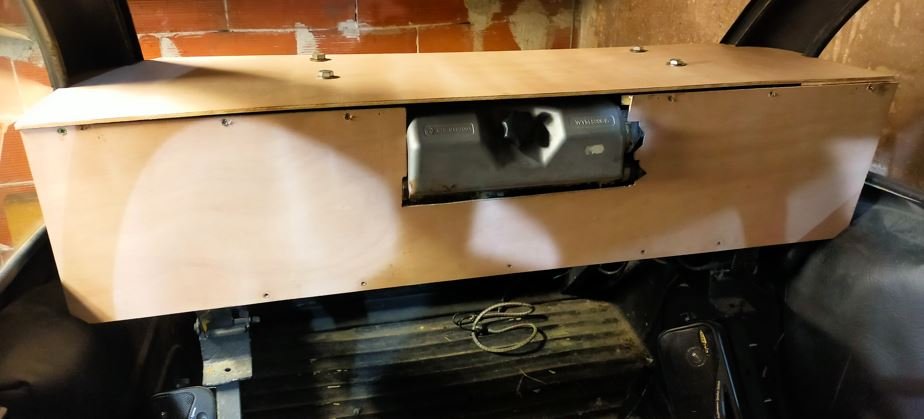

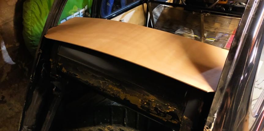

Hier, j'en entrepris la réalisation du cache en bois du réservoir GPL.
Il était, depuis bientôt 40 ans en mousse et tissus, qui avait bien vieillie! et n'était pas parfaitement adapté au réservoir qui avait été changé en 2000.
A suivre

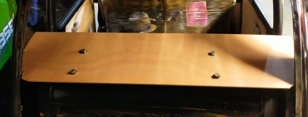

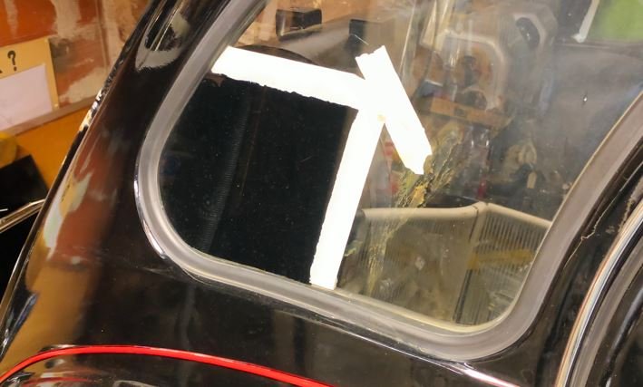

Tu devrais teinter ta vitre de custode , ça cacherais le côté de ton carénage
Re: Catastroph

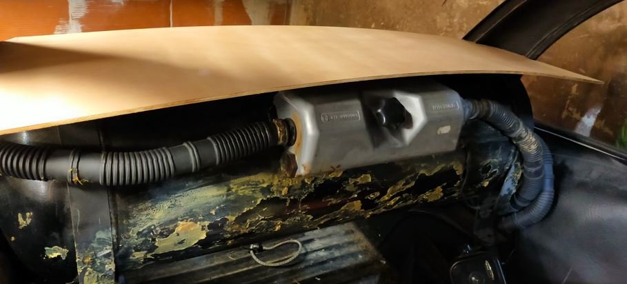

Voilà l'ensemble en place:
Il reste à traiter et vernir les 2 planches avant le montage final.
Pour les custodes, je vais peindre en noir uniquement les zones qui donnent dessous les planches.

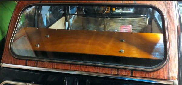

Voici la custode peinte. (ça a un peu débordé sous le scotch...

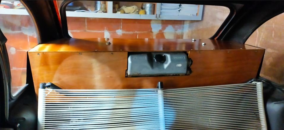

C'est terminé:

Re: Catastroph
Bel effet de ronce de contreplaqué :D
Re: Catastroph
tout propre !

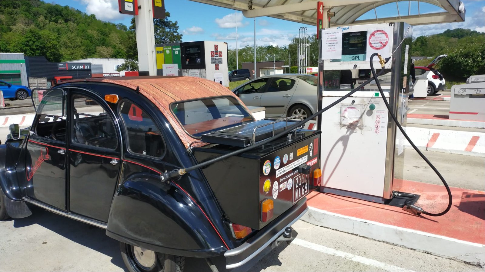

Aujourd'hui, j'ai repris la route en direction de la Suisse.

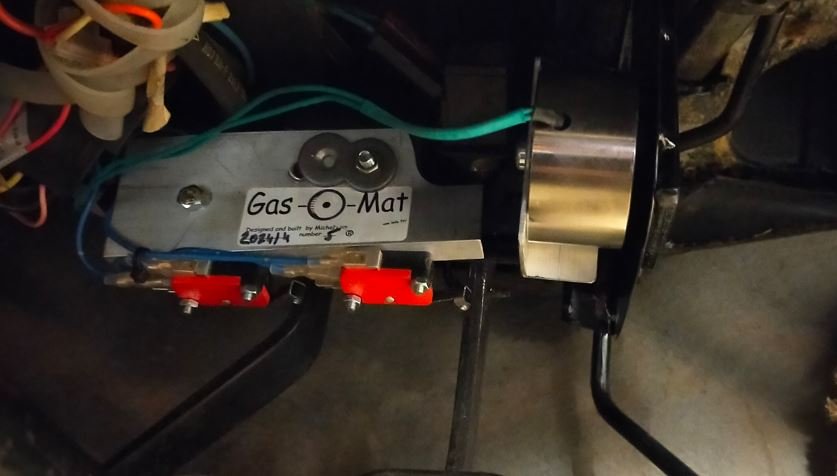

C'est l'occasion de tester le blocage de l'accélérateur que j'ai monté cette semaine.
J'ai acheter ce kit en Hollande lors du citro-classica.
Le principe est simple, si on appui sur un petit bouton, l'électro aimant bloque la pédale d'accélérateur dans sa position.
dès qu'on presse soit l'embrayage soit le frein, ça coupe l'électro-aimant.
c'est assez agréable, mais ça ne régule pas la vitesse.

Ah il n' y a pas moyen de faire impasse sur son métier !!!
Ingénieur un jour, ingénieur toujours !!!
Catastroph est un vrai laboratoire roulant !
