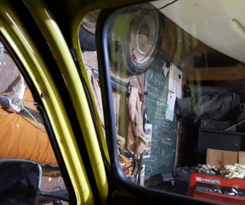

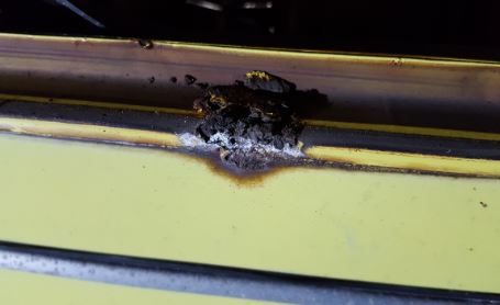

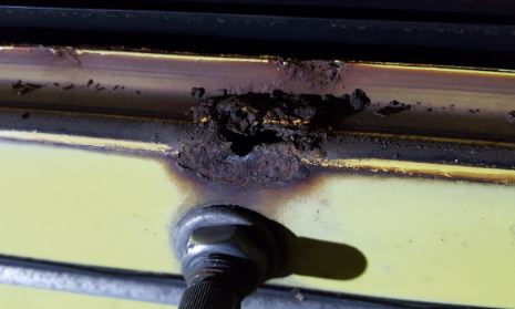

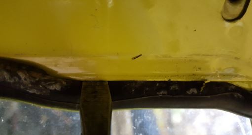

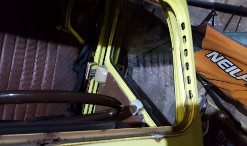

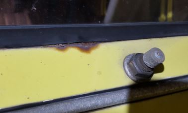

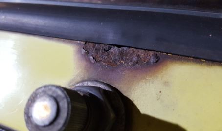

Après une petite viré à JARDIN dimanche matin, je me suis décider à attaquer la rouille au bas du par-brise.
Capture 03.JPG (17.27 Kio) Vu 26934 fois
Capture 02.JPG (21.25 Kio) Vu 26934 fois
Capture 01.JPG (26.36 Kio) Vu 26934 fois
Il est temps de s'en occuper

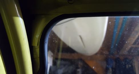

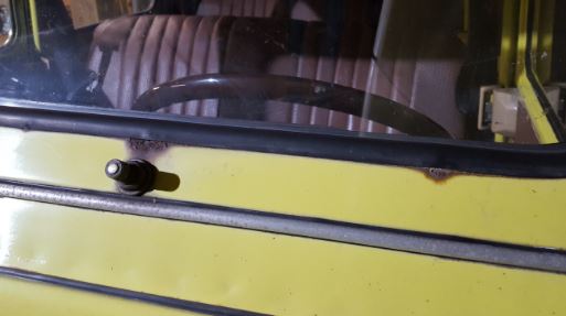

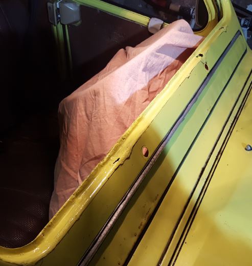

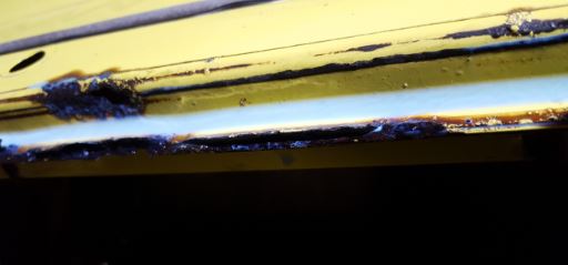

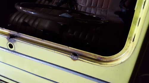

Première étape: enlever le par-brise:
Capture 04.JPG (20.6 Kio) Vu 26932 fois
Capture 05.JPG (21.26 Kio) Vu 26932 fois
Capture 06.JPG (30.37 Kio) Vu 26932 fois
Messages : 4068
Re: ma spéciale
C'est bien attaqué, j'aurai du faire ça il y a bien longtemps.

Finalement je décide de démonter aussi le mécanisme d’essuie glace.
J'enlève le plus gros, je nettoie, et je passe du Ferose.

Effectivement, il y a ce qu'on voit sous le joint, mais derrière celui-ci c'est un peu plus vilain.

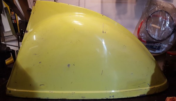

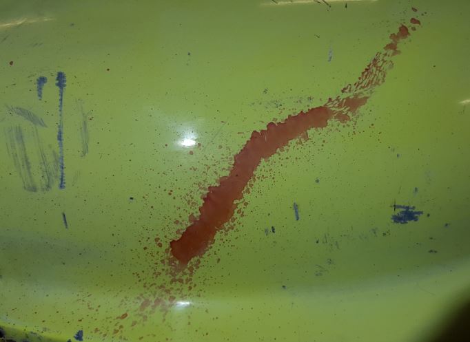

L’objectif est donc de les nettoyé, pollicher, protéger contre la rouille et finalement les monter sur la 2CV.

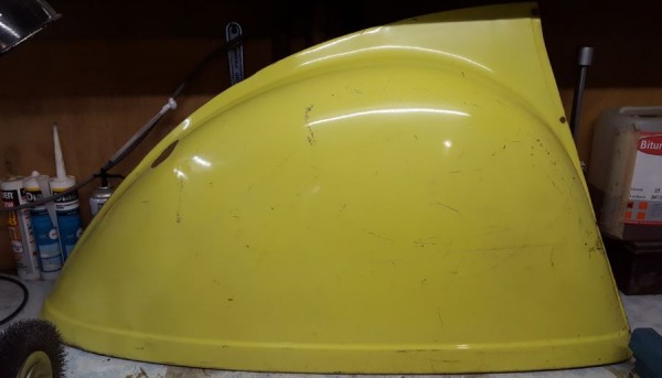

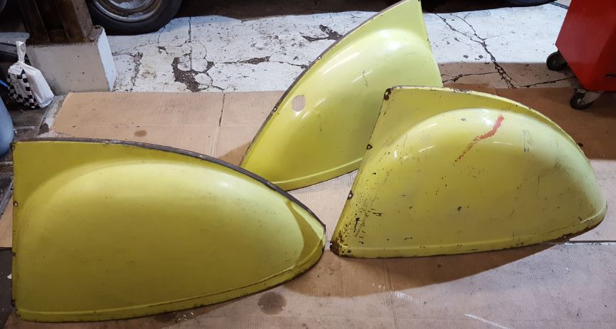

Voici les 3 ailes que j'ai après un premier nettoyage:
l'aile droite (au centre) est en très bonne état.
par contre j'hésite entre les 2 ailes gauches, celle (à droite) qui était repeinte à la main et celle (à gauche) qui est en mauvais état mais peinture d'origine.

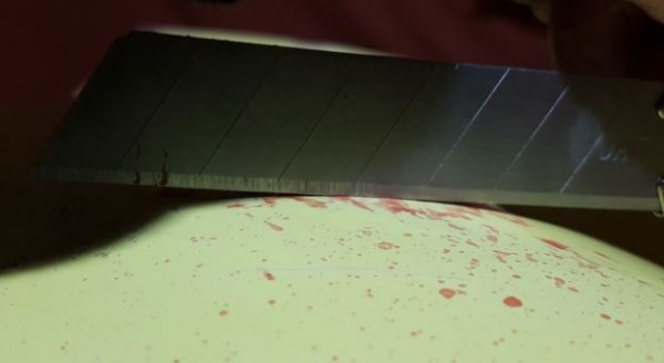

J'ai donc commencer à enlever toutes les taches sur celle ci pour voir ce que ça pouvait donner.
notamment cette tache rouge, qui ne part pas avec de l'essence.

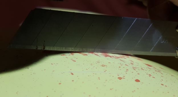

La seule solution c'est finalement de gratter avec un kutter:
mais il faut y aller tout doux pour ne pas enlever trop de peinture jaune.

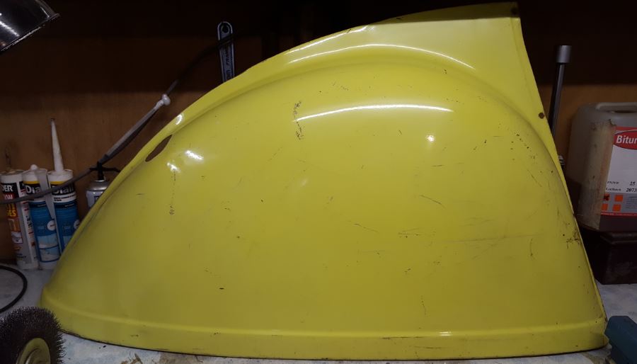

Messages : 4068
Re: ma spéciale
voilà le progrès à ce soir:
la tache rouge à pratiquement disparue.

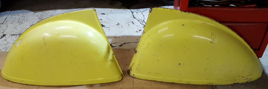

Re: ma spéciale

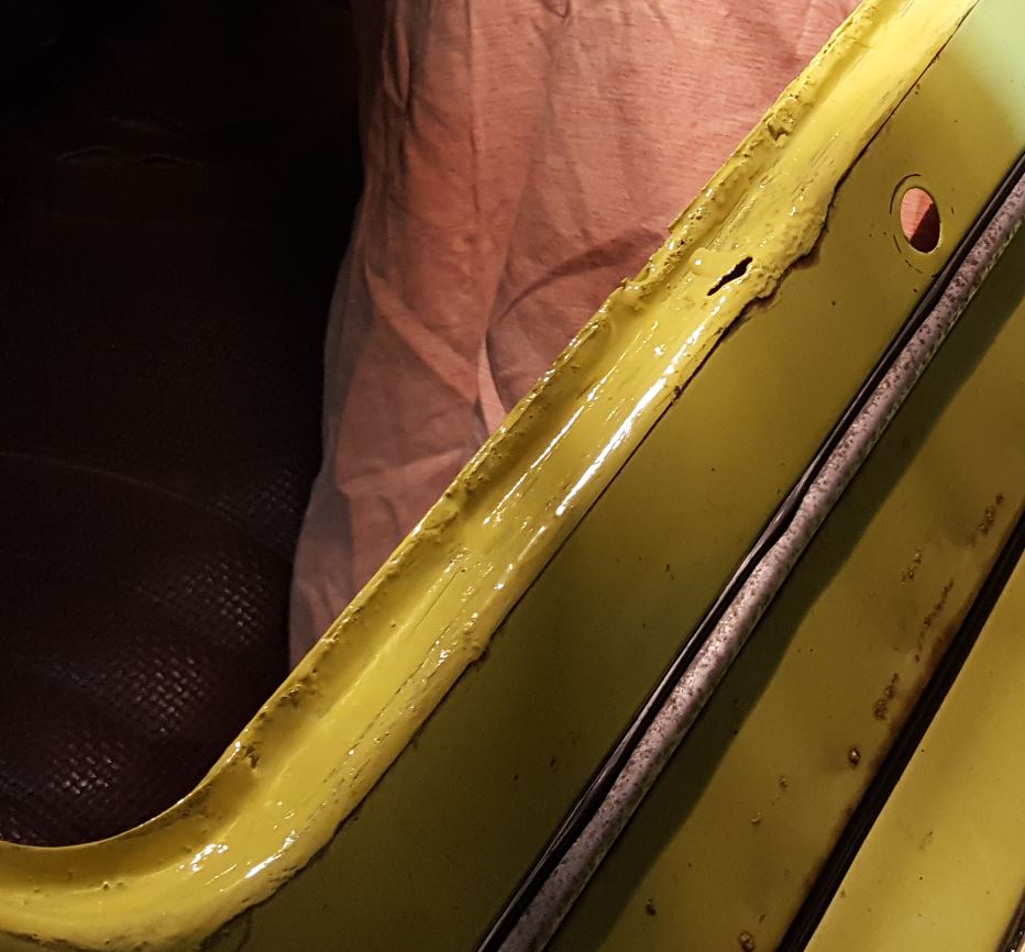

aujoud'hui, encore 1 heure de grattage et polissage
ça avance bien.

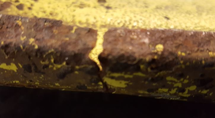

demain je vais essayer de souder les retours fendus:
en tachant de ne pas trop faire chauffer.
